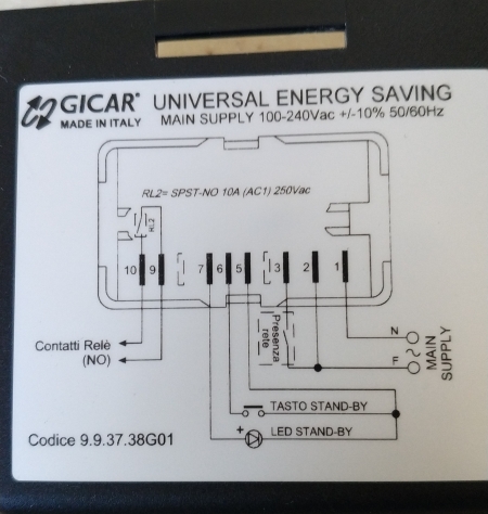

Кстати Сильвия Е V 5 отличаеться от предыдущих моделей утепленным бойлером и тем что отключаеться через 30 мин. простоя сама.....вроде больше отличий нет. И пишут что на 20 % меньше кушает эллектричества но за счет чего кроме утепления не пишут..... ----Хочеться ее повыше поставить ....надо что то придумать ....и таймер на магните для начала прилеплю ....для удобства и привыкания отсчета времени пролива.....ну и тампер 58.4 придется купить.....58 хорош но хочеться в притирку больше....практика покажет....может и излишество..... Питчер на 500.....надо прикупить на 300....само то будет... ну и трихтер оказался очень кстати....вообще очень удобная штука....чистенько....идеально подходит.....и очень упрощает процесс.
