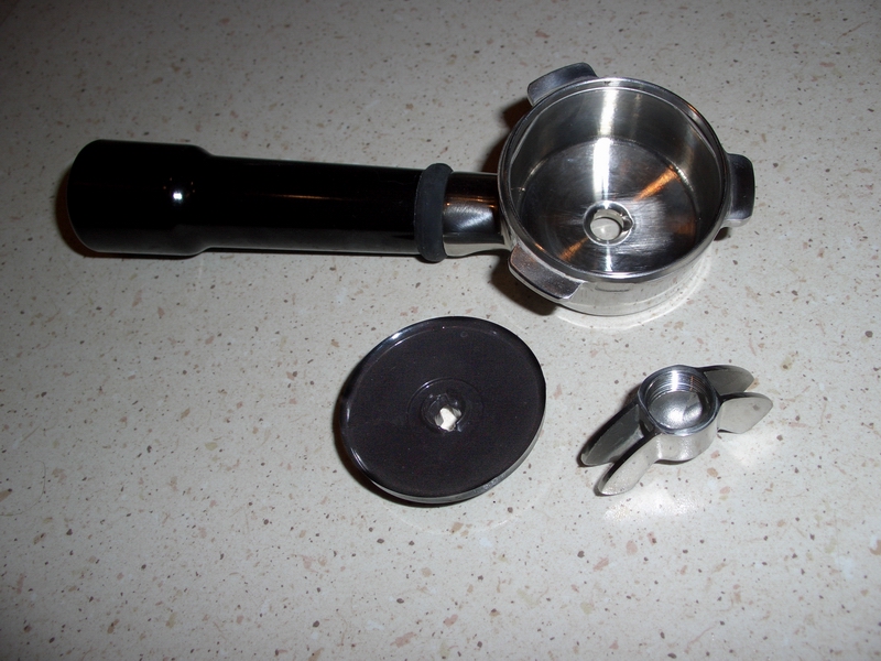

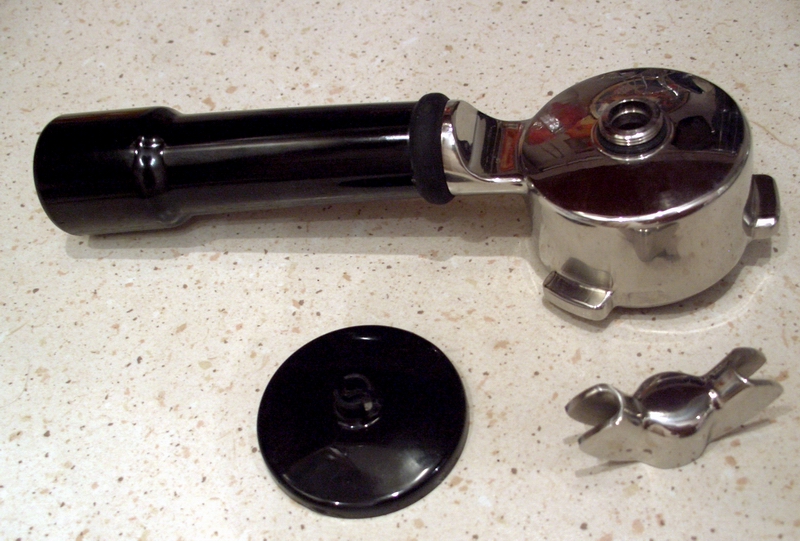

На видео, в конце, на 5 мин. 25 сек., видно что внутри холдера стоит пластиковая вставка, как ее здесь называют "улучшайзер". Я так понимаю в бюджетных кофеварках смысл похожей приспособы сделать крема более богатой, имитировать хорошую работу кофеварки. А здесь на моей кофеварке, у меня возникает сомнение что это для улучшения крема сделано, во первых отверстие слишком велико - 10 мм, почти как отверстие в металле и слив прямо по центру и буртик маленький.
1) Так для чего она?
2) Стоит ли ее убирать
3) Не будет ли она влиять на вкус кофе со временем, все таки мне говорили что в холдере пластику не место, на вкусе скажется, с другой стороны у многих кофеварок бытовых я вижу пластик внутри.
По поводу более стабильной температуры воды при проливе, при наличии фильтра и таблетки запрессованного кофе, можно проверить опытным путем ради интереса...
vromi: выбрасывайте "улучшайзеры" они улучшат только внешний вид. С подборкой помола, распределением кофе и трамбовкой придется повозиться, но результат стоит того.
Это изобретение китайских мастеров появилось еще на "Санбине", -[ссылка]- оно якобы препятствует оттоку тепла от кофе к портафильтру, видимо о необходимости предварительного прогрева портафильтра китайцы не знают. На практике эта прокладка через несколько недель эксплуатации начинает вонять... Смело её удаляйте и не думайте
По поводу термостабильности не заморачивайтесь, по крайней мере сейчас. Доза-помол-распределение влияют на вкус гораздо больше, освойте получение из двойной корзины 50-60 мл за 25 сек "мышиными хвостиками" - почувствуете вкус, тогда можно будет задуматься и о температуре.
Vladimir-barista,полагаю,абсолютно прав,если есть возможнось проверить в разных ваирантах лучше всего.Конечно,отсутствие пластика несомненный плюс.В свое время у меня была Солис машина,не дорогая,но довольно приличная,рожковая(кажется,их швейцарцы уже не выпускают).в Сев.Америке еще продается это точно.У неё тоже был т.н.улучшайзер,что почти все пользователи признавали минусом(почти единственным),я их не "разбирал",а приобрел подходящие без и пользовался ими.
Да.. в Солис в стандартной комплектации корзины с улучшайзером.. есть к ней без улучшайзера отдельно.. но подходит от саеко 53 мм.. вот только площадь отверстий в солис меньше чем в саеко.. а это уже вариант... я просто просверлил там отверстие во втором дне 3-4 мм и все проблемы.. или пользуюсь корзиной от саеки.. но в этом случае помол другой нужен.. все-таки площадь дна с отверстиями разная.. та черная пластмасса на дне холдера не может быть улучшайзером.. это действительно для теплоизоляции скорее всего. Улучшайзер это или двойное дно, или дополнительный клапан с пружиной, как у саеки.. может еще есть конструкции.. а относительно того, что пролив без таблетки и с таблеткой это разные вещи... это точно... надо мерять с таблеткой .. но на выходе температура воды сильно отличается от той, что в середине таблетки.. это я тоже проверял.
Снял пластиковую вставку, она никак не крепится просто вставлена. Носик открутил и отверткой вытолкнул вставку. Завтра попробую кофе сварить. Что характерно поначалу и холдер, и пластик имели запах старого кофе, помыл с фери - у металла запах пропал, а у пластика остался.
