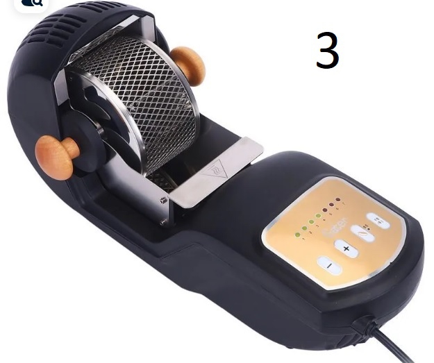

Может, было, а этот пользует кто-то? Ростер для обжарки кофейных зерен Kitfort КТ-7162
Купил это девайс за 8900. За эти деньги ничего похожего не купить. Шелуху можно прям из горла пылесосом тянуть. Да в принципе в угли она не превращается. Вот регулировка температуры оперативная тут под вопросом. Он на электричестве, достаточно инерционен. Шаг температуры 10гр. - ну в общем чистая условность. Но конструкция классная, если приспособиться и ещё шаманить как-нибудь - за эти деньги просто подарок. Ну и на выходе у него - кофе не сравнимый со сковородой.

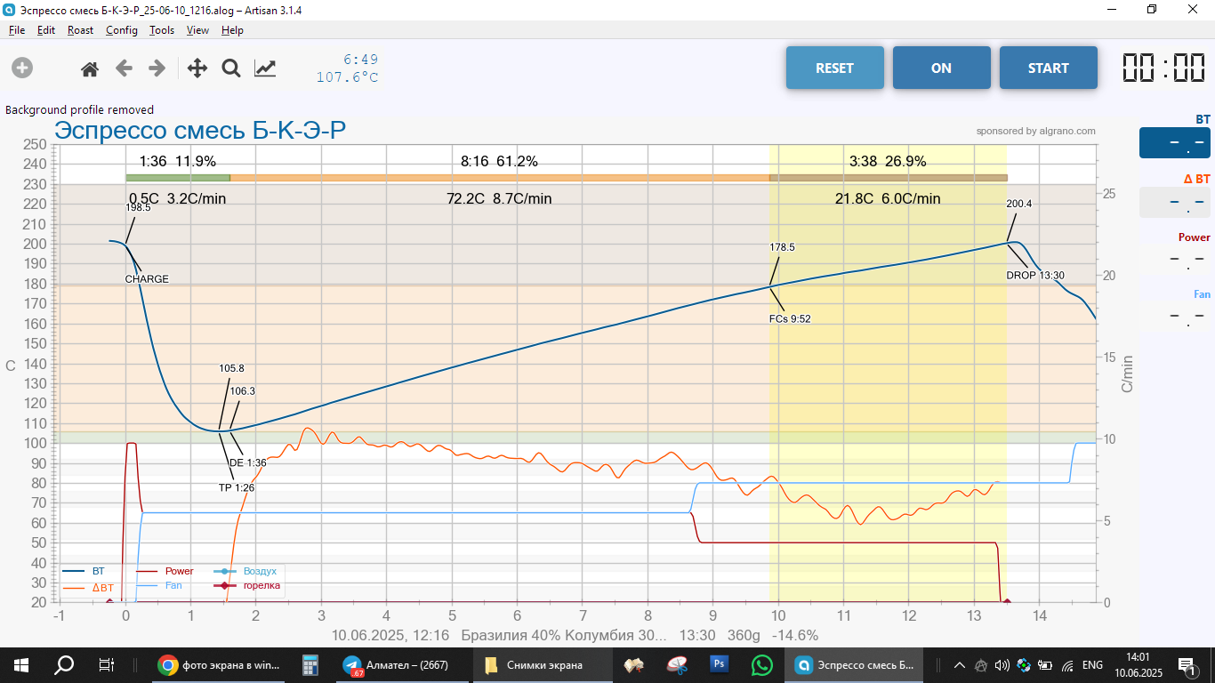

i.retich: ITOР CBR1 уже доработали, горловина большая, плата не перегревается и математику подправили. Подключить его к Артизану стоит менее 500 р. Нужна плата Ардуино нано или уно и удлинитель usb a. Надо только припаять три провода. Как делать есть ссылки, но вставить их движок не позволяет.
maikl5301: датчик стоит на барабане внизу, его зерно закрывает, температура зерна поступает в реальном времени , Рисуется график ROR - график изменения температуры зерна, который всё время должен снижаться Для этого мощность ростера снижается во время жарки

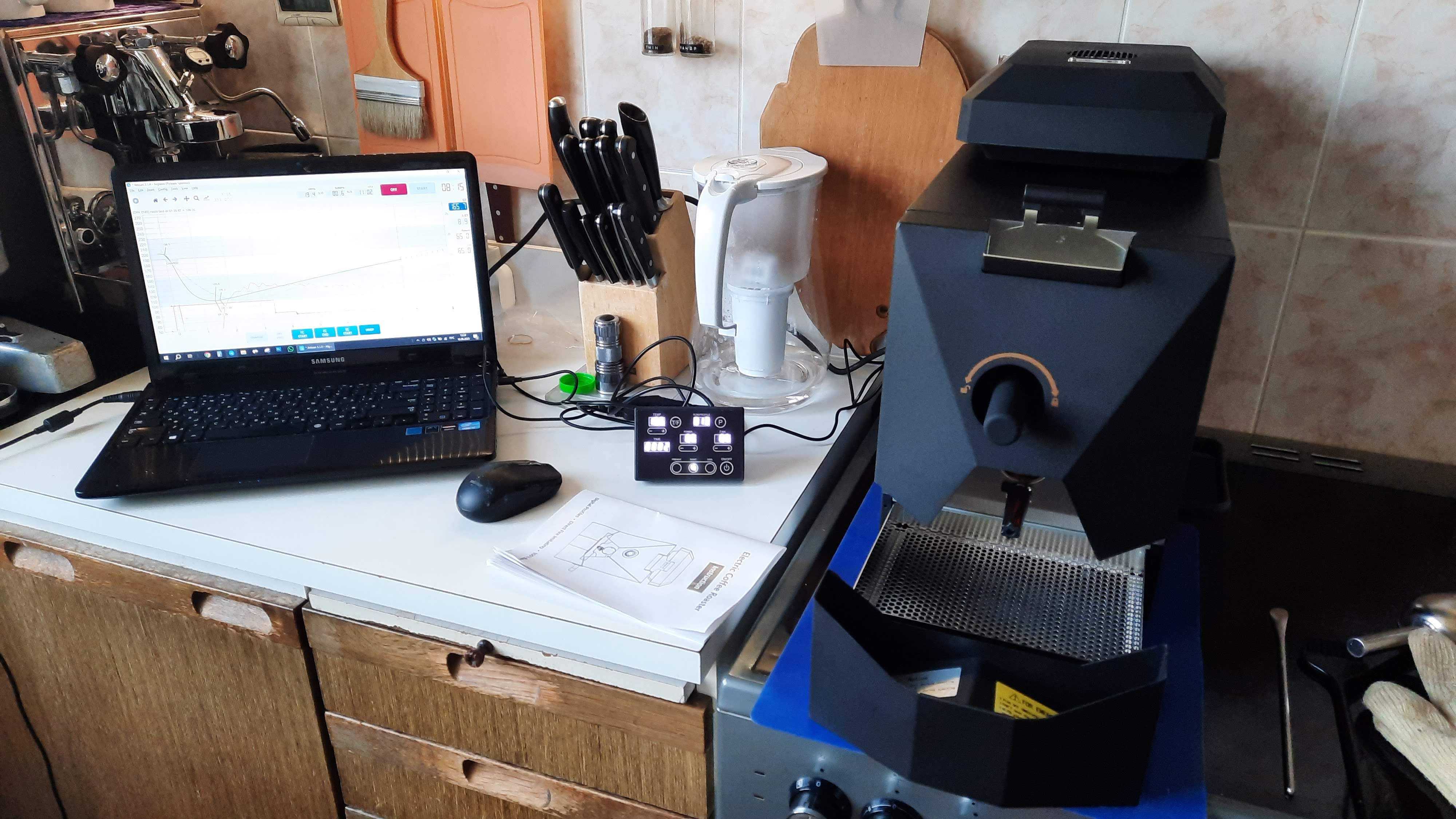

После того, как на колбе моего Гены появилась трещина, задумался о новом ростере. На днях получил и сегодня опробовал ITOP CBR-1 последней версии 2025 года. Пока он ехал прикупил плату Ардуино нано, удлинитель USD-A и припаял три провода к плате. В результате управляю ростером со штатного пульта, а за процессом слежу в Артизане. [/quote1749562732]
Есть и готовая для Артизана модель CBR-2, но стоит сильно дороже -[ссылка]-
Инфу в сети надо гуглить по слову Skywalker coffee roaster.
Как пристроить Артизан к CBR написано здесь -[ссылка]-
Скетч для Ардуино использовать этот, он откорректирован -[ссылка]-
Скорее да, считается, что RoR должен постоянно снижаться, даже горизонтальный график не рекомендуется, а уж расти никак не должен. Синусоида на графике это "шумы", просто надо фильтрацию подстроить, а вот через минуту после начала 1 крака идет настоящий рост. Рао пишет, что рост ведет к "запеченному" кофе.

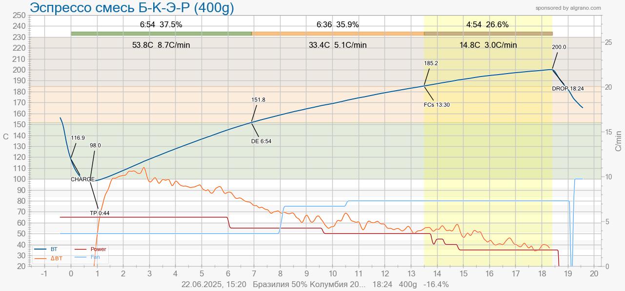

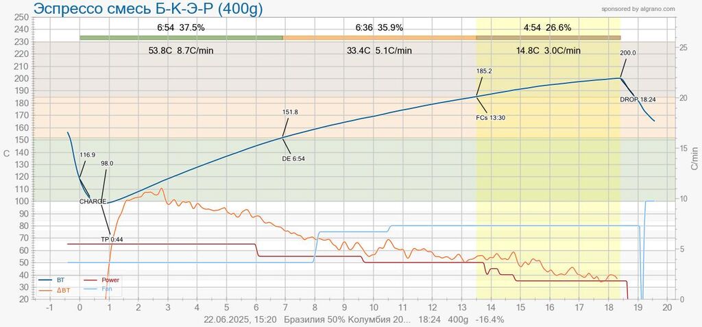

Пока осваиваю. Понял, что мне лучше 400 грамм. Нисходящий RoR сделал, но общее время получилось слишком великовато. Тем не менее результат лучше, чем на автомате.
Ну всё-таки в пределах 12 мин хочется понять мощность с низходящим ROR.
Этот ростер попроще пишут 200 гр Куплю и что? Выяснится что 200 гр жарится 18 мин? Мне так не надо
Тогда надо CBR-1 брать Он то вроде должен 225гр пожарить в пределах 12 мин с нормальным ROR Я думаю можно и без артизана это делать, постепенно сбрасывать энергию
Да это без проблем, вы же видите, что температура загрузки всего 200 градусов, а мощность 65% и то в течение 6 минут, а далее снижалась. Не вижу проблем начать процентов с 80. Также жарил при высоком воздушном потоке 50-75-80, а тяга нормальная обеспечивается уже при 20%, после середины, чтобы исключить дымность, можно увеличить до 40-50%. Так что резерв солидный.

На прошлой неделе жарил на 1-ой версии на автомате № 013, и заметил что в конце ROR резко попер вверх с 002 до 004, а то и 005.....и по вкусу в чашке получилось с повышенной горечью...кто-нибудь останавливал резко выполнение этого профиля в автоматическом режиме? Не повредит ли эта аварийная (если есть) остановка типа как на Гене? И вообще есть ли смысл в будущем прерывать операцию если ROR начинает в конце расти? Что посоветуете?
Спасибо. Александр, но вопрос немного о другом, я просто обратил внимание в режиме автоматической обжарки что ROR в конце увеличивается, хотя вроде как в теории он должен постепенно падать...обычно я не заморачивался, поставил автомат и просто смотрю зерно температуру и слушаю...а здесь вдруг про ROR завязалась тема....И главный вопрос -на автомате скажем кто-то прерывал режим обжарки???
