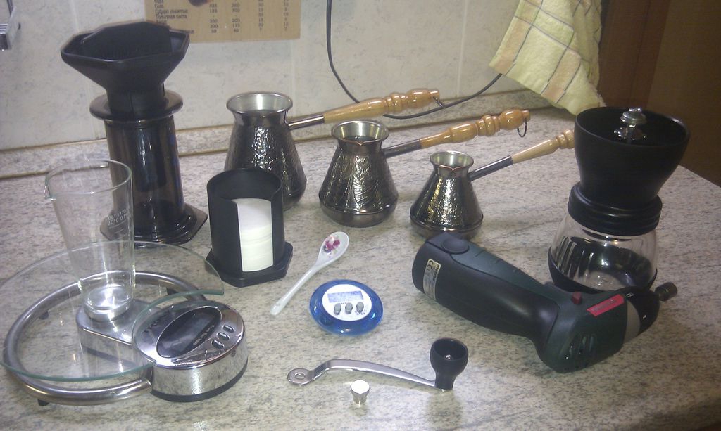

Народ, варю в основном в джезве и в аэропрессе. Есть френч, но используется редко. Покупка эспрссо машины не планируется. Джезва используется 1-2 раза в день гарантированно, аэропресс 3-4 раза в неделю. Т.е. помол меняется регулярно, но не очень часто. Под вышеизложенные задачи хочу приобрести Bezzera 005.... но всё же немного сомневаюсь... может лучше Quamar m80e? Еще раз подчеркну, что эспрессо кофеварку не планирую, иначе взял бы Quamar не раздумывая... Подтвердите, что Беззеры мне хватит за глаза и не стоит тратить дополнительные 200 евро
Для турки Беззера даст помол лучше, чем Камар. Для аэропресса, как и для эспрессо Беззера также выдаст отличный помол. Проблема только в том, что крутить регулятор помола при перестройке с турки на френч надо долго.
TMN, благодарю! Очень ценю Ваше мнение. Тут предлагали шкалу на Безерру... с тем условием, что мне не лень крутить ручную Kyocera, думаю, что вращение стакана на Беззере не будет проблемой. =) Наоборот, боюсь что с покупкой автоматической молки (а в планах еще из Турции привезти Arcelik) пропадет кайф от "действа" по варению =)
