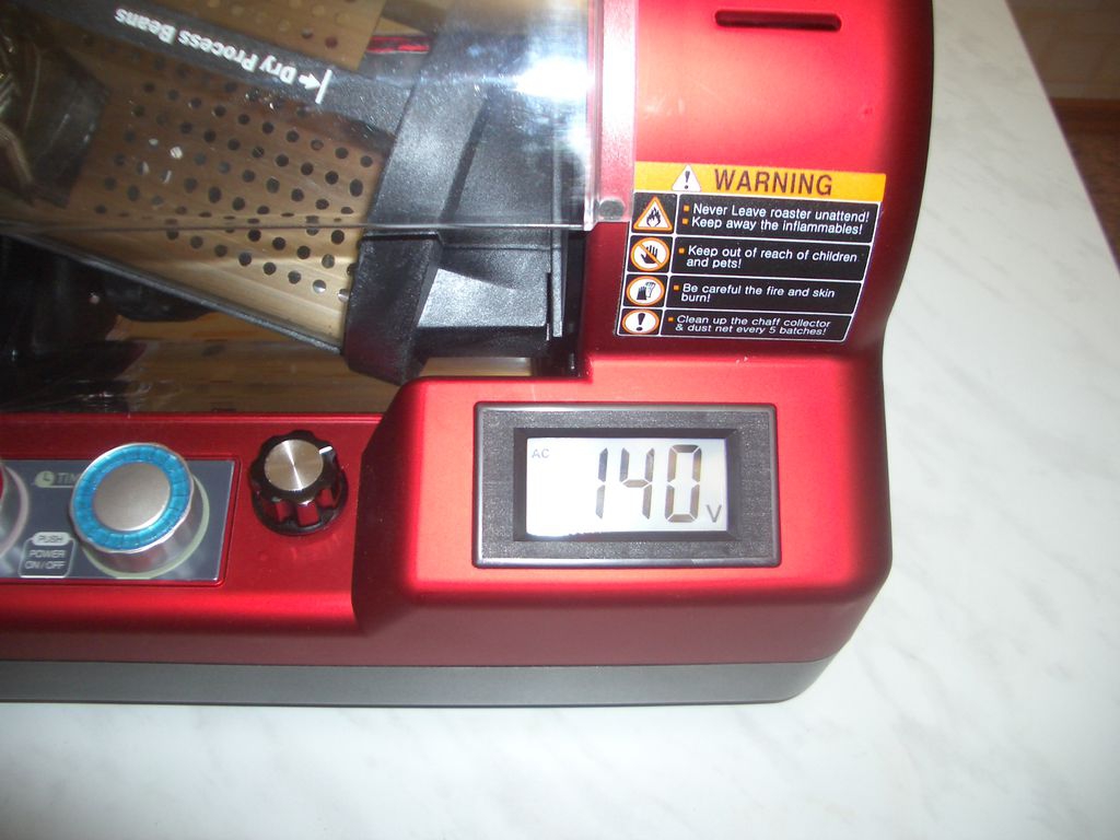

Nedden, Я использую диммер с вольтметром (встроил их в Гену). Ориентируюсь по индикатору температуры ростера (регулятор Гены установлен на максимум). При достижении необходимой температуры стабилизирую ее диммером. Многократно замечал, что перед самым кряком температура резко увеличивается на 2-3 градуса. Теперь кряк не слушаю, слежу за температурой.

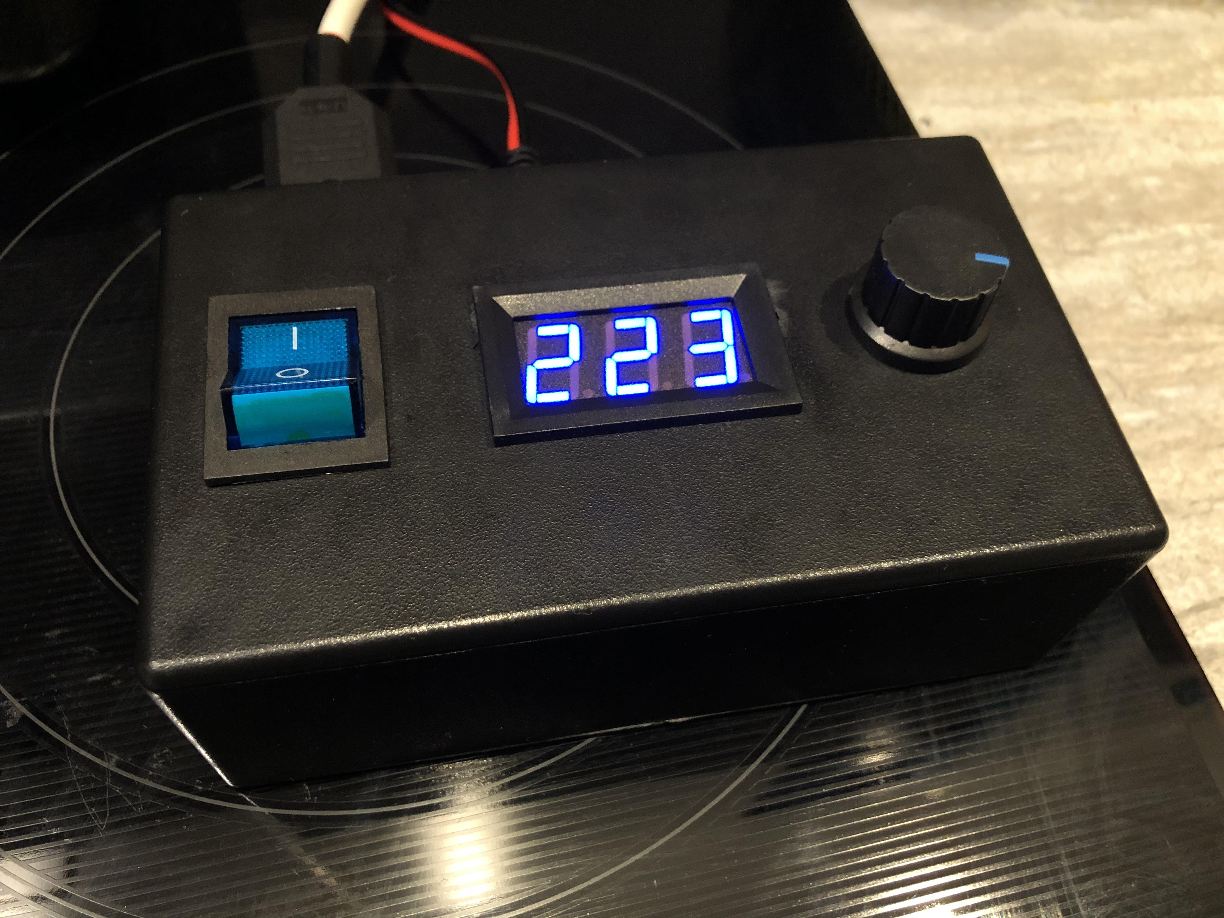

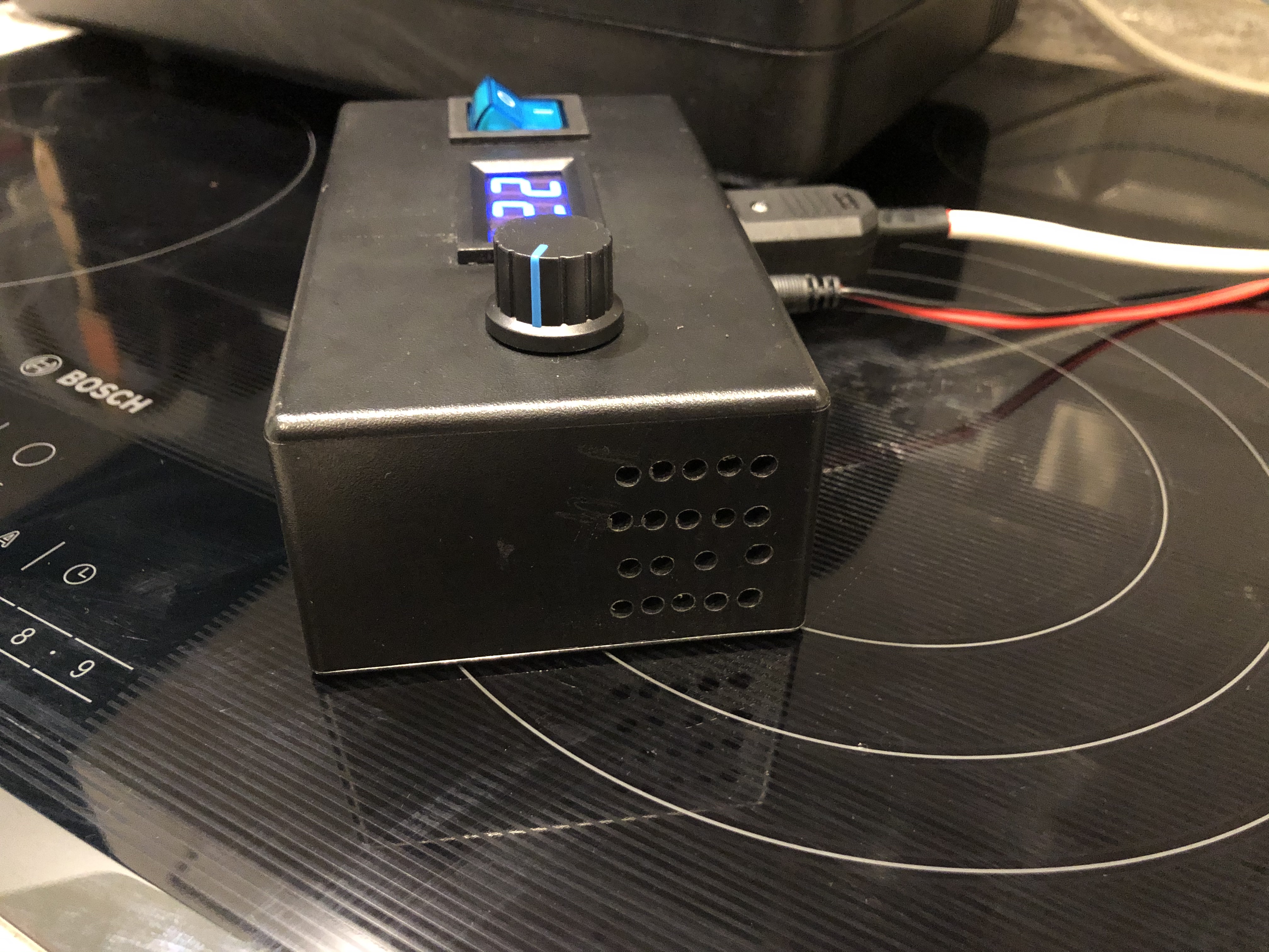

Спасибо за ваш метод, сначала хотел сделать как у вас, встроив все внутрь, но потом решил сначала обкатать в отдельной коробке, как это сделано в wiki -[ссылка]-

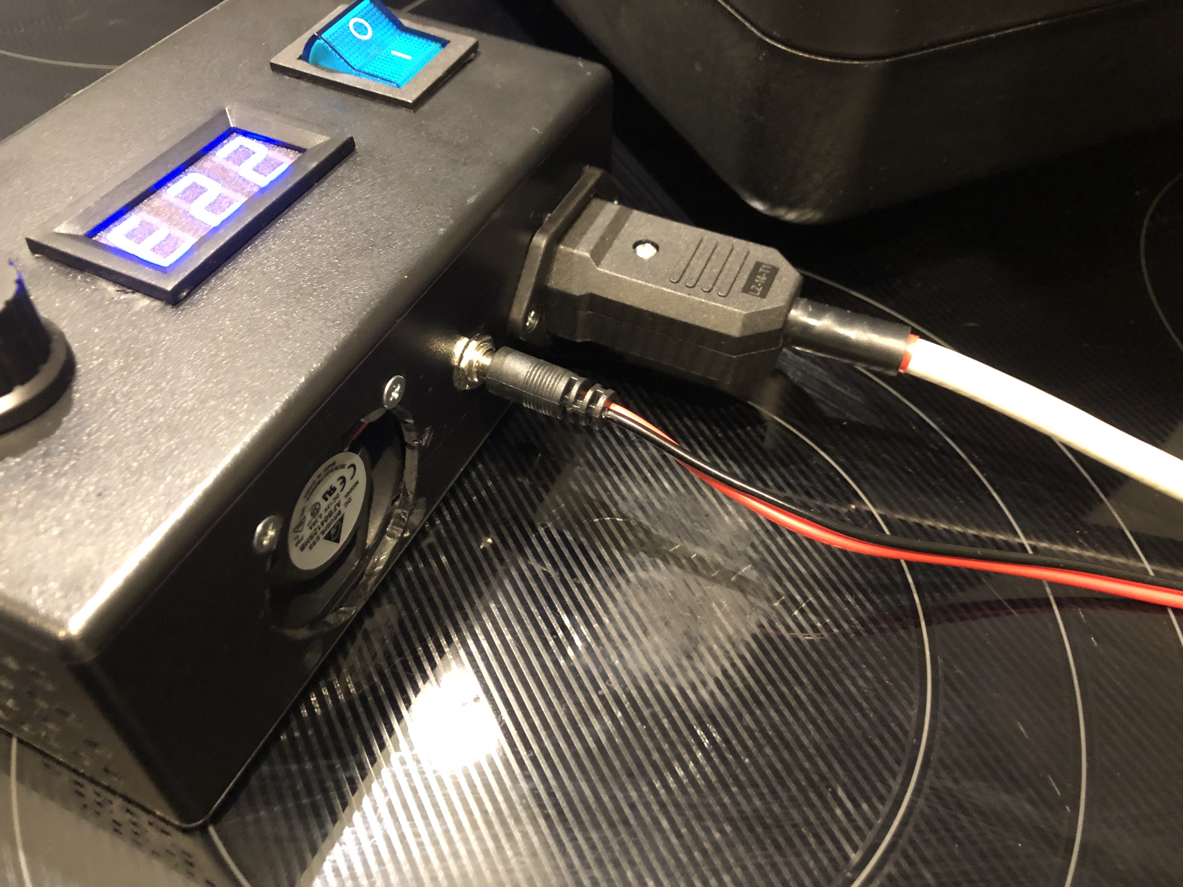

Детали брал из вашего поста, включая вентилятор delta. Он оказался довольно шумный, к сожалению. В планах сделать регулировку оборотов на термисторе (обороты регулируются в зависимости от температуры). Так же деталь, которую я посчитал важной - монтаж разъемов на диммере. Дело в том, что у меня ростер стоит на подоконнике, а жарю я под вытяжкой, соответственно мне каждый раз приходится его переносить. Сам по себе ростер нельзя назвать легким, если у него еще будет болтаться "коробочка" на проводах, может сильно усложнить жизнь мне и кабелю. Поэтому к указанным TMN выше деталям докупил: 1) Разъем питания 250V AC 10A 2) Разъем 220 В 10A на кабель 3) Разъем питания штекер 4) Гнездо питания на панель
1 и 2 - силовая часть, 3 и 4 питание вентилятора.
Самое сложное, как ни странно, оказалось разметить и отрезать отверстия в пластике. Сделать это аккуратно очень тяжело. Я резал паяльником с надетым на жало лезвием ножа, но во первых при резке идет очень едкий дым, во вторых качественно выполнить такую резку тяжело, и в конце реза выясняется, что пластик где-то спаялся между собой, нужно прорезать еще раз. Думаю было бы лучше использовать электролобзик, предварительно сделав отверстия для полотна. Буду благодарен, если кто-то поделиться собственным опытом.
Я высверливал отверстия по периметру, затем -напильником с крупной насечкой. .
Спасибо, если надумаю переносить все в корпус ростера, попробую этот способ.
Есть вопрос - если при достижении заданной температуры диммер отключается (вместе с нагревательным элементом) - это нормально ?
Пока только осваиваю жарку с диммером, из наблюдений - для поддержания разных температур нужен разный вольтаж. Скажем удержать температуру на уровне 150-200 градусов можно значительно меньшим вольтажом, нежели 230-240 градусов, наверное надо будет сделать пометки на эту тему, чтобы делать точнее.
