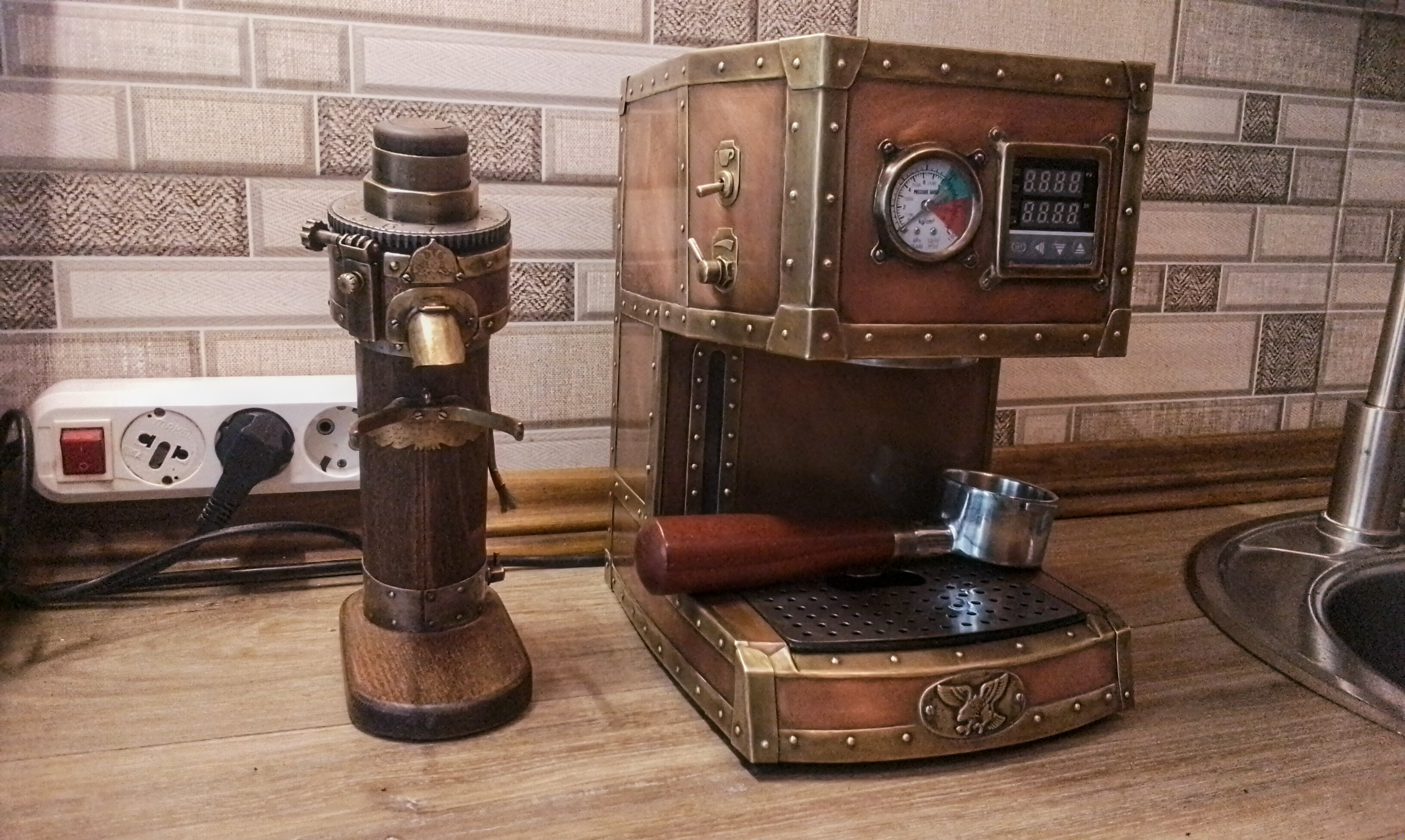

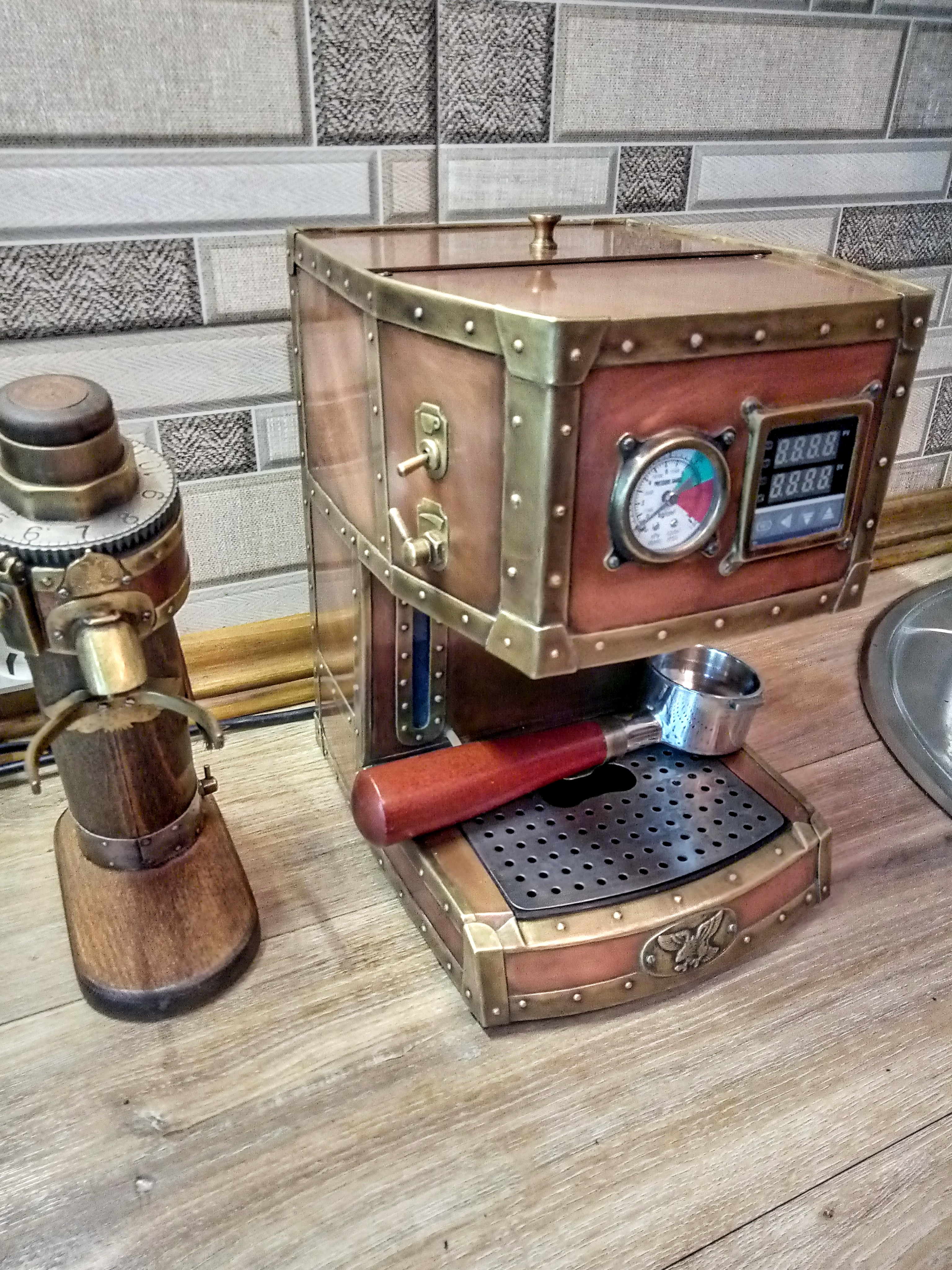

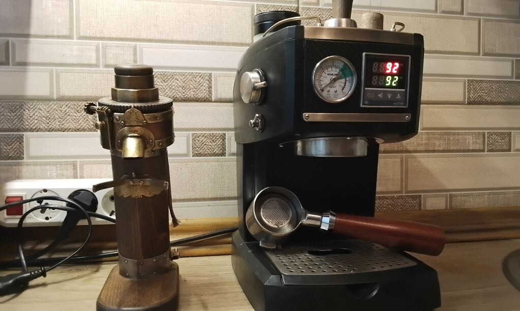

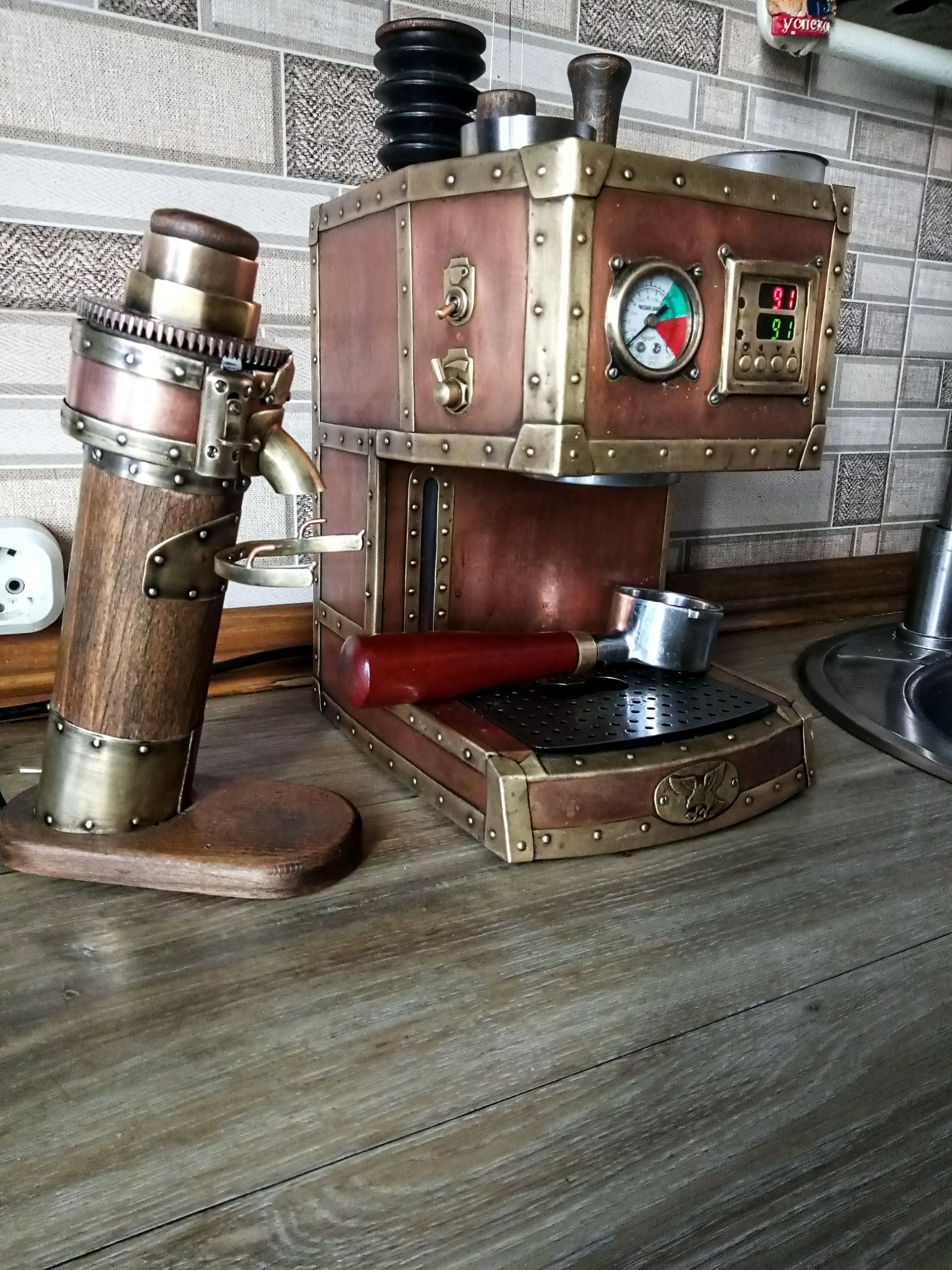

Крайний апгрейд моей многострадальной кофеварки. На этот раз занялся внешним видом, чтобы сочеталась с моей самодельной кофемолкой, оформленной в стиле стимпанк.
Теперь даже кофе кажется вкуснее. Начинаю думать, чтобы ещё с ней сотворить.
Охренительно круто получилось. Просто - восторг! Зачёт вам.
Теперь будете среди меня образцом хендмейда внешнего вида кофемашин.
Кофемолку сделал сам, кроме плоских жерновов (58мм), двигателя и редуктора. Помогал мне друг токарь инструментальщик. Ось на усиленных подшипниках, все детали сделаны исключительно точно, поэтому никаких биений, люфтов нет. Плавная настройка помола, регулятор оборотов позволяет точно настраивать помол под каждый сорт кофе. Кофеварку переделал из обычной делонги, изменил путь воды в группу, теперь она из бойлера идёт на трёхходовой клапан, потом сквозь бойлер транзитом в группу, в этом месте подключен манометр, поэтому показывает реальное давление в группе. Поставил ПИД-регулятор, диммер на помпу, мембранный гаситель бросков давления и опв-клапан на помпу. Ну и внешне стилизовал под стимпанк.
