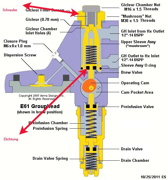

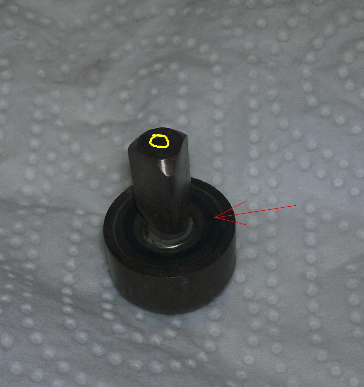

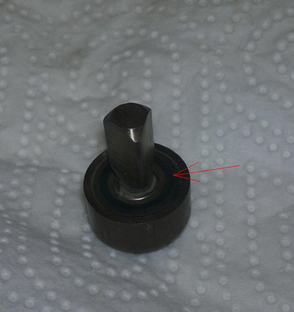

На штоке клапана следы механического контакта только на самой макушке в виде точки 2 мм в диаметре. Углы на вид заводского исполнения. (За 5 лет эксплуатации у меня очень нечастое использование машины - иногда по 2-3 месяца не включал. Френч и аэропресс в основном. Не могло так стесать металл!)

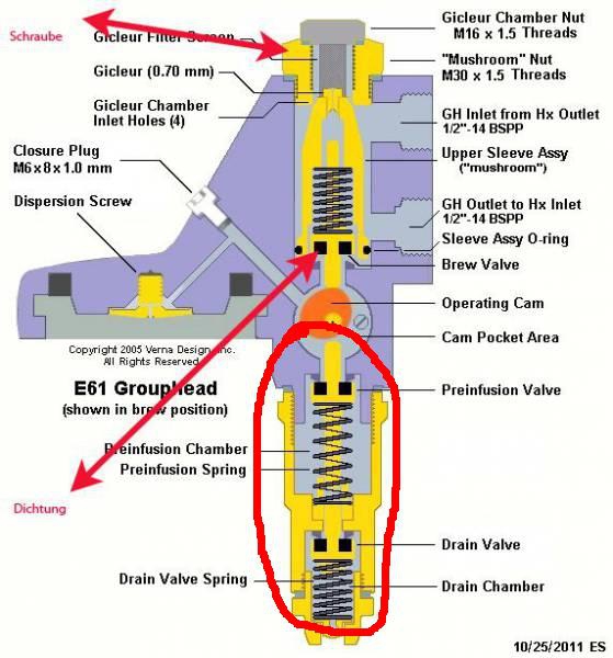

Как правильно пролив отсчитывать на 61-й группе. От включения помпы проходит 7-10 секунд до появления первых капель. Если считать от включения, то эспрессо должен пролиться за 15 секунд. И результат получается не питейный. Я считаю от первых капель (как в оделм из стандартов прописано). Как в действительности задумано?
И ещё вопрос. Где-то уже встречал, но не очень понятно, что предсмачивание в 61-й группе работает только при наличии ротопомпы и подключении к водопроводу. Тогда промежуточное положение рычага как раз и обеспечивает поступление воды из сети с давлением 2 бар. Это так или предсмачивание работает с вибропомпой тоже? И пауза перед началом пролива и есть предсмачивание?
Какую вообще функцию выполняет промежуточное положение рычага?

Как правильно пролив отсчитывать на 61-й группе... Как в действительности задумано?
Задумано так, чтобы в чашке не появлялись белесые пятна или тем более слой на крема. По времени существует 2 подхода. Первый,- более известный, - это 22-28 секунд с момента включения помпы. Второй - 20-27 секунд от появления первой капли. В обоих случаях стоит помнить, что белесых пятен в конце пролива на поверхности крема быть не должно. Вот вам четыре различных "стандарта" на эспрессо -[ссылка]-
Со временем пролива ориентируйтесь также по вкусу. Увеличение времени пролива ведет к смещению вкусового баланса в сторону горечи, сокращение времени - к кислоте.
В е61 реализовано 2 режима предсмачивания. Первый - механический, который обеспечивает плавное нарастание давления в рожке, обеспечивается камерой предсмачивания с клапаном, расположенной в первой части нижней трубки. Этот режим работает всегда, независимо от типа помпы. Второй - ручное предсмачивание - т.е. подача воды в рожок под давлением водопровода при выключенной помпе. Естественно, этот режим работает только при подключении машины к водопроводу. Держать рычаг в среднем положении на машине, питаемой от бачка не рекомендуется, так как это провоцирует образование воздушной пробки в контуре термосифона.
В этом положении клапан сброса закрыт, клапан подачи воды в рожок открыт, а помпа еще не включена. Если машина подключена к водопроводу, то под давлением водопровода в группу и в рожок начинает поступать вода. Если машина подключена к бачку, то этого не происходит, а в группу выходит немного воды вследствие повышенного давления в контуре термосифона.
