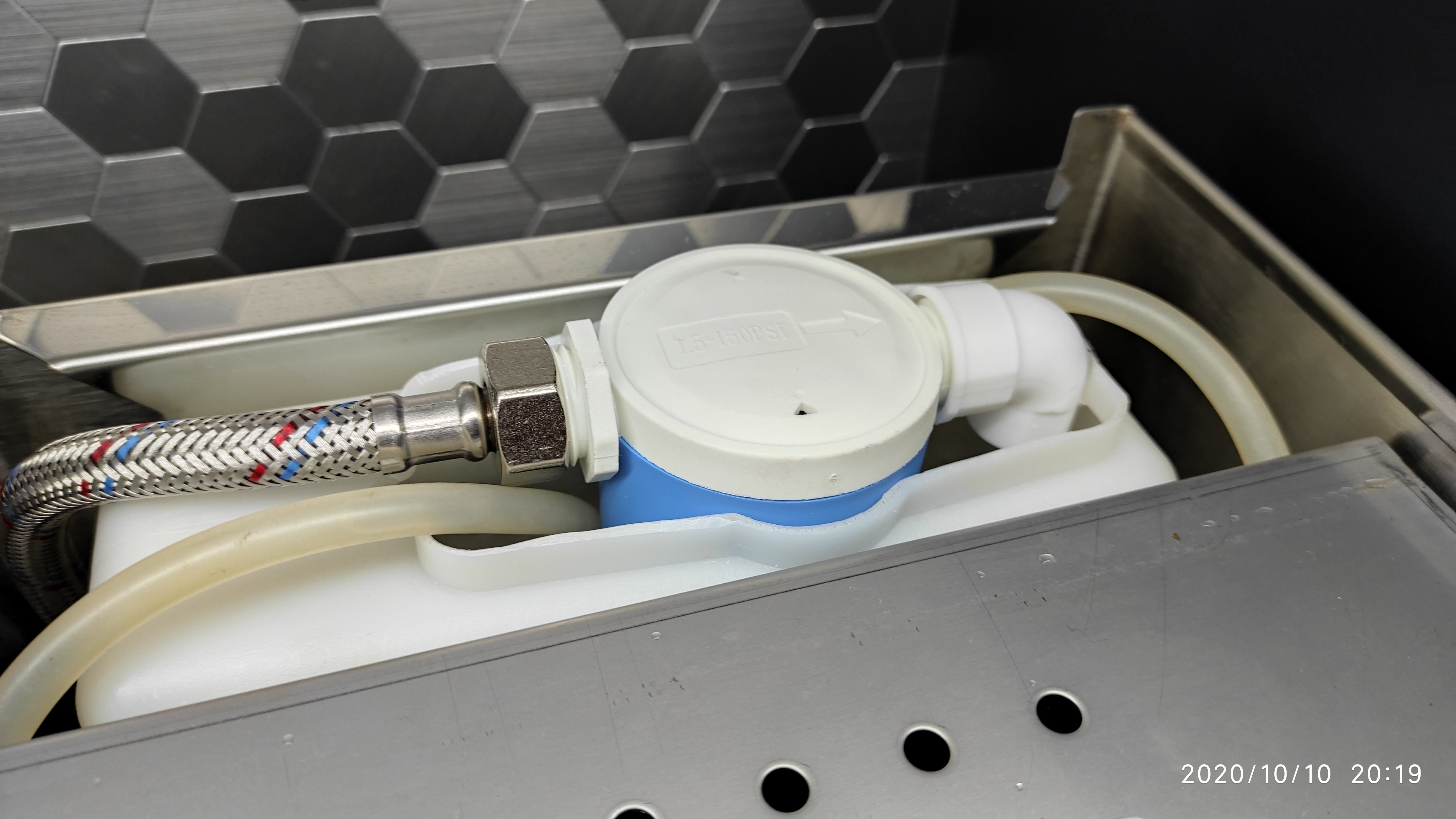

Я тут на алишке увидел поплавковый миниатюрный клапан, заказал, быстренько вставил его в бачок. Основная мысль была автоматическое пополнение бачка водой от фильтра обратного осмоса. Получилось всё довольно красиво, даже клапан встал как родной... Но радость была не долго, через пару дней стал пропускать)). Досадно, но опять зреют идеи вставить нормально закрытый соленоид и поставить двухдиапазонный поплавковый датчик, но непредсказуемая надёжность китайских поделок пока останавливает)))
Vestis: А не проще ли подать воду напрямую от фильтра на помпу через электромагнитный клапан, который открывается при подаче напряжения на помпу?
Проще, но как тогда контролировать уровень в бачке? Система всё равно остаётся открытой, OPV сбрасывает в бачок, и будет уровень уменьшаться или увеличиваться во время работы помпы, заранее знать не могу, потому что это зависит от давления до фильтра.
Проще, но как тогда контролировать уровень в бачке?...OPV сбрасывает в бачок, и будет уровень уменьшаться или увеличиваться во время работы помпы
Уровень в бачке будет только увеличиваться, если вода не будет успевать испариться, поскольку при прямом подключении он будет использоваться только для сбора сброшенной через OPV воды. При желании сброс можно вывести в поддон.
Вопрос в том, что пока нет доверия электромагнитным клапанам, может он постоянно быть под давлением или нет, на сколько долго. Потом при поломке фильтра остаться без кофеварки... Короче игра не стоит свечь. Тем более хочется уже нормальный двухбойлерник с ротопомпой.

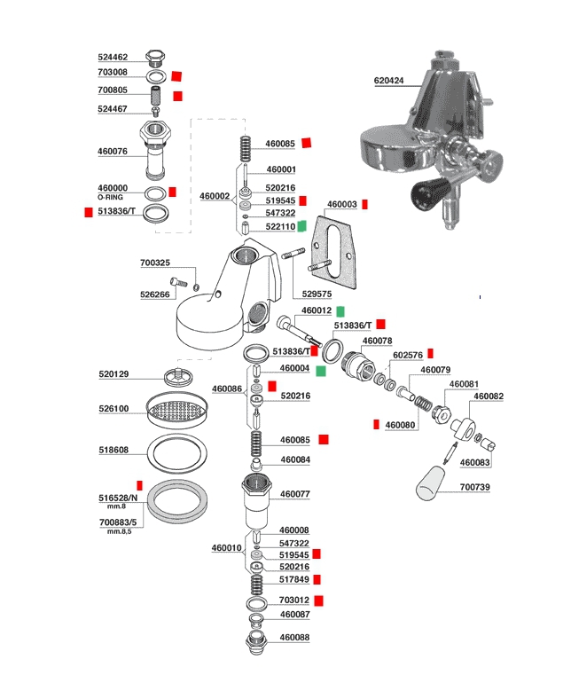

Видимо где то износились прокладки или что то еще, поскольку при проливах со слепой корзиной Уника выдает струйку как дедушка с простатитом - еле-еле Вдобавок при вынимании холдера со слепой корзиной там явно есть небольшое давление. В общем после долгих лет эксплуатации машина явно захотела внимания. Куда смотреть, что менять?
TMN: Средство не помогает, группу разбирал, но криминала не увидел. Сделаю фото, выложу. Спасибо!

Посмотреть надо на деталь 460004. У неё верх стачивается от трения с эксцентриком 460012, на котором тоже образуется износ. В итоге клапан сброса (460010) открывается непольностью. Следующим шагом будет его полное неоткрытие клапана, т.е. ручку вниз опустили, а из трубки ничего в поддон не сбрасывается.

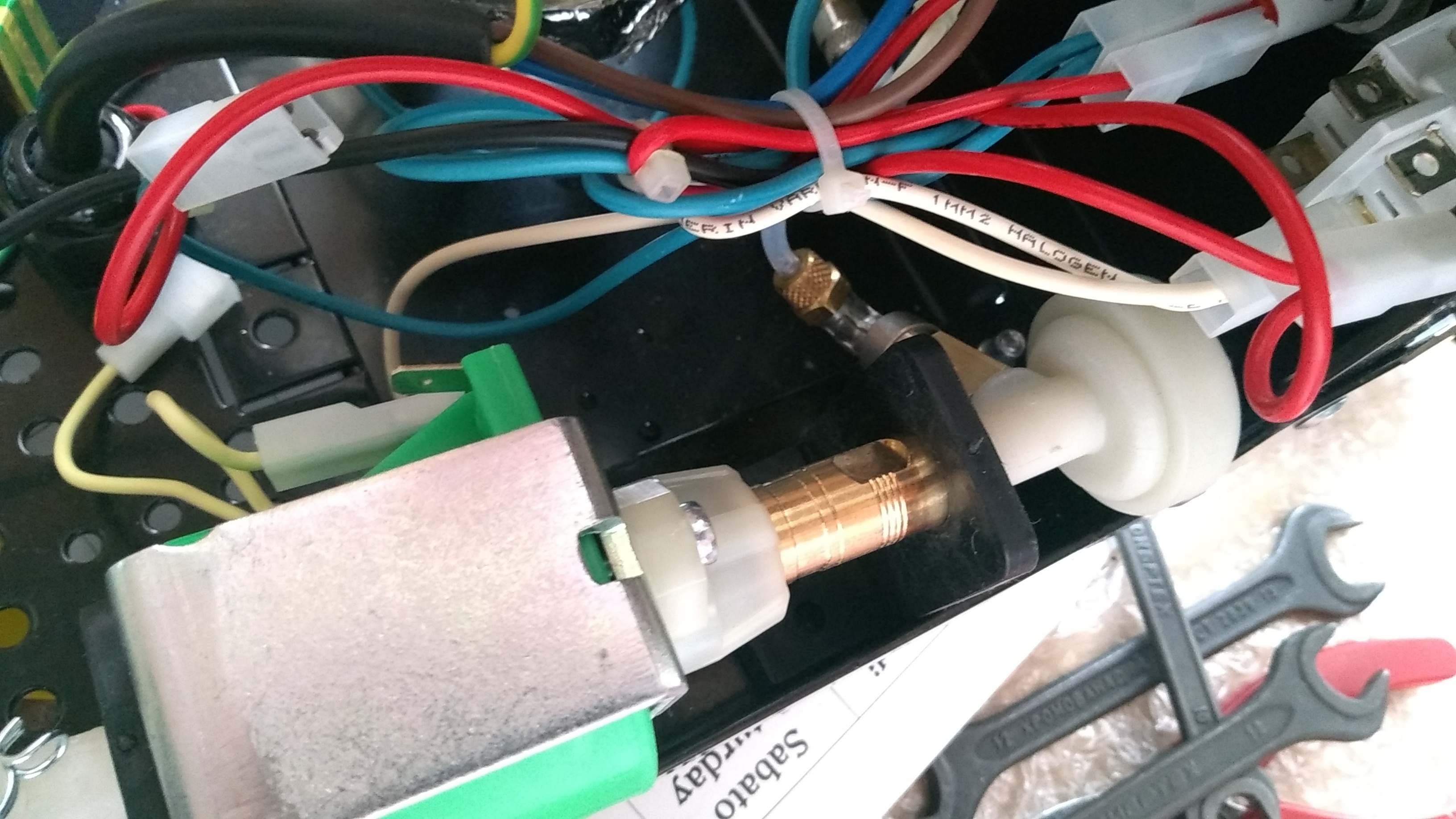

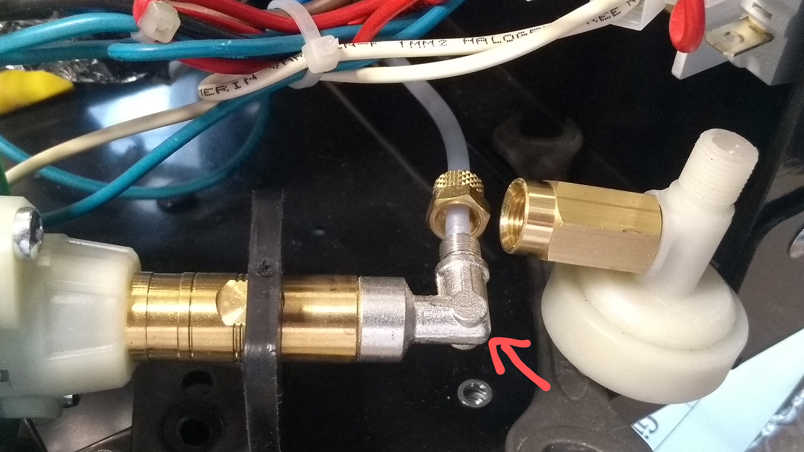

Quick Mill pulser решил поставить, но не понял, как его вкорячить ... Видимо, надо снять с Ульки угловой фитинг (пометил стрелкой) и вместо него прикрутить пульсер, у него похожая внутренняя резьба на латунной части. То есть пульсер должен встать вместо этого углового фитинга. Но как на другой конец пульсера надеть тонкую силиконовую трубку? Наружная резьба на пульсере явно больше, чем надо, т.е. нужен какой-то переходник еще?
chip8: пульсер вкручивается в помпу пластиковой стороной, у помп внутренняя резьба. разберите все чтобы посмотреть. везде резьба 1/8. т.е. в латунную часть пульсера должен вкрутиться угловой фитинг.
chip8: этот пулсер только на звук влияет? Где приобретали?
Ну некоторые замечали, что еще струйки становятся ровными и шелковистыми, я как-то не заметил. Брал тут -[ссылка]- но сейчас, пожалуй, там не стоит покупать...
В последнее время таблетка после процесса становится не сухой как раньше, а вода сверху таблетки. Сама таблетка плотная, сухая, но сверху вода. Никакие настройки не менялись. Куда смотреть?
Есть подозрение что неисправен жиклер. Где посмотреть схему и найти его номер? спасибо
А причем тут жиклер? Уж если что и произошло с машиной, то это неполное открытие клапана сброса. А происходит это из-за износа толкателя клапана и/или эксцентрика кулачка.
