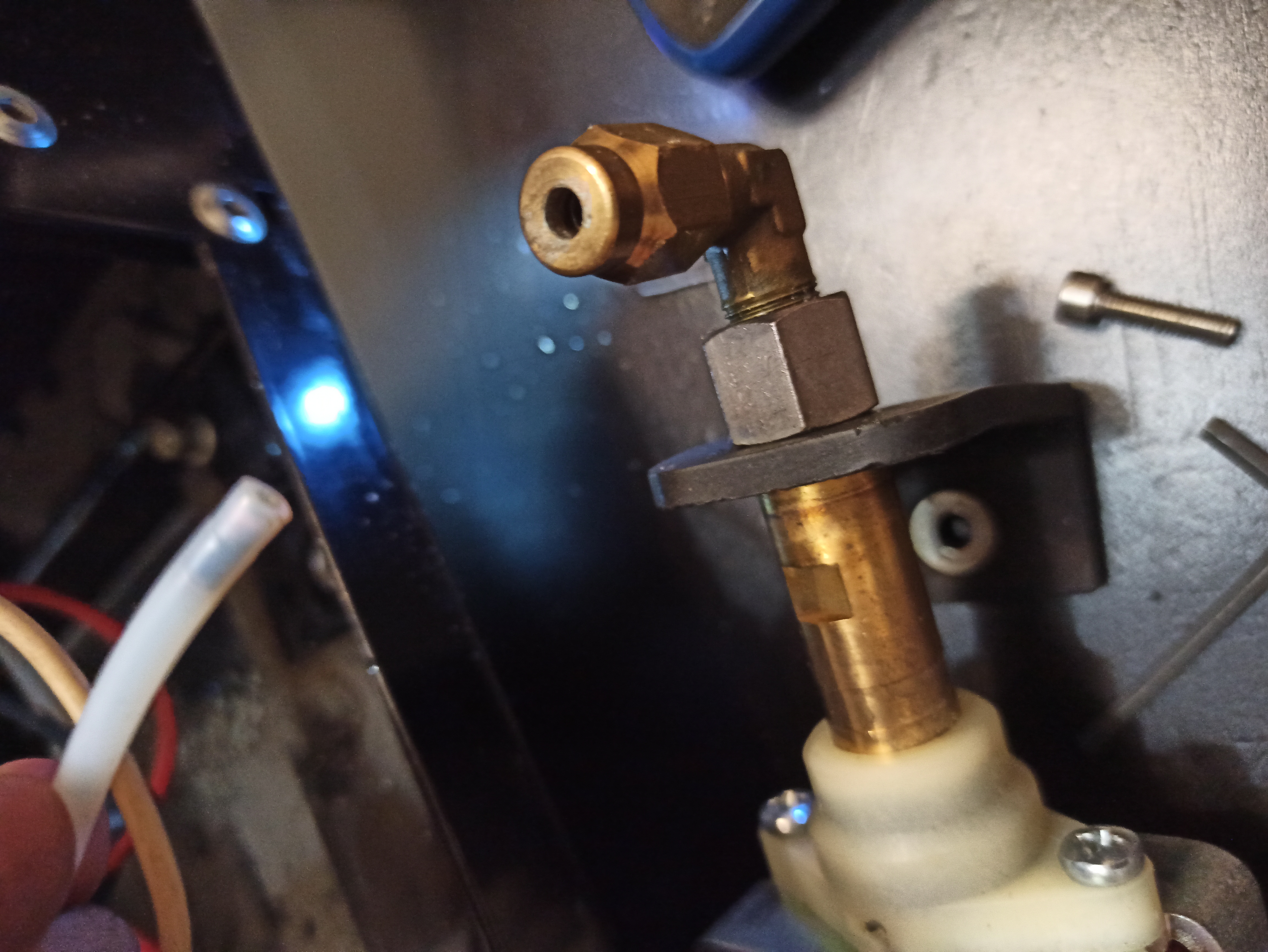

Всем привет! В связи с переездом в другой город, не пользовался уникой больше года, тут мне ее прислали. Что-то видимо, во время простоя в ней произошло. 1) манометр лежит в противоположной стороне на 16 (машина выключена) 2) при попытке из бачка помпой накачать в бойлер воду, эту воду я почти сразу увидел текущей снизу машины. Помпа работает, температура набирается, Завтра найду шестигранник и сниму корпус, куда посоветуете смотреть?
Кофеварка зимой хранилась в отапливаемом помещении?

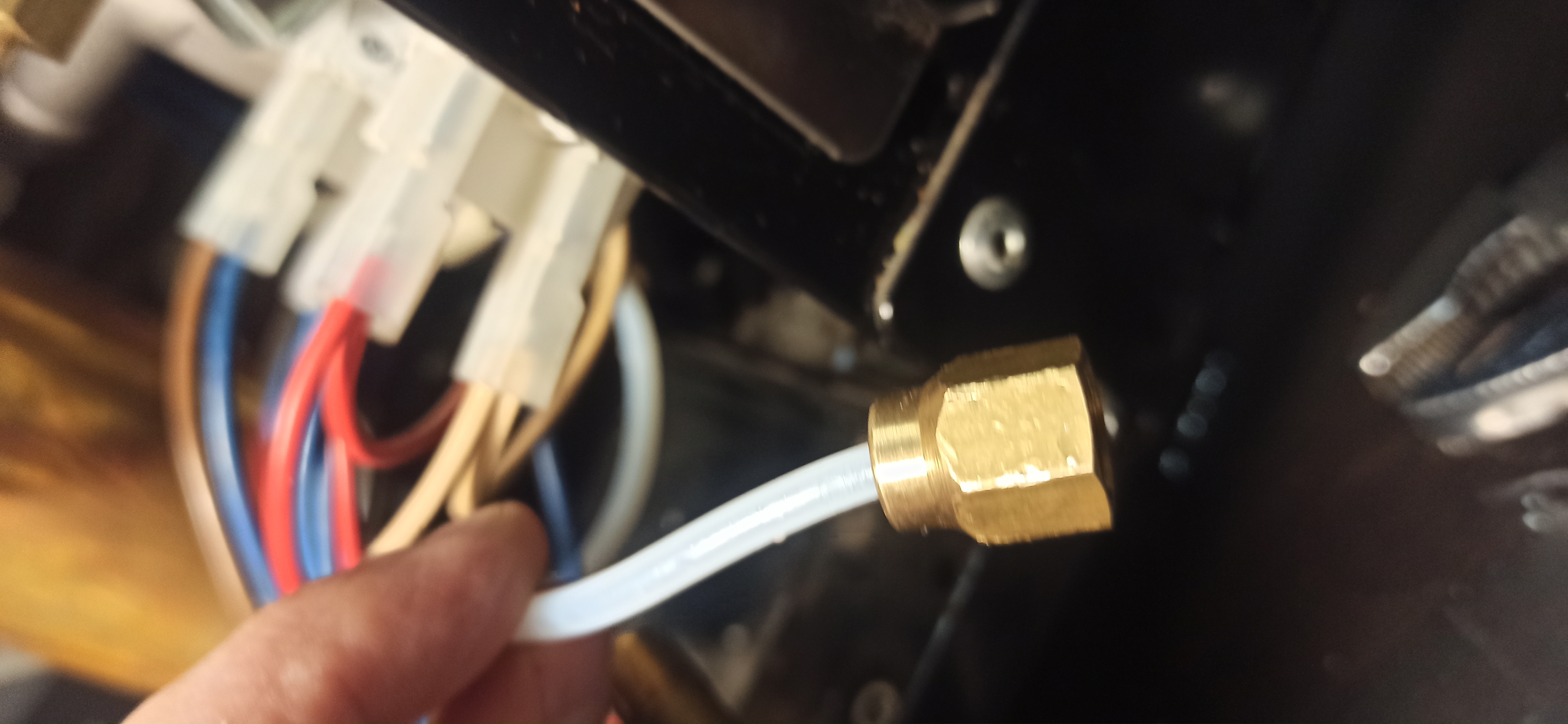

ДА! Вообще, причина в том, что пластиковыая трубка, которая идёт в ульку от тройника выпала из медного держателя. За счёт чего она там держалась и как вернуть, непонятно.
Крупп: Откручиваете гайку, вынимаете из рубки металический "бочонок", вставляете трубку в гайку, чтобы торчала с другой стороны, вставляете в трубку "бочонок", прикручиваете гайку
Все так. Только не бочонок вставляется в трубку, а наоборот. И сделать это, чтобы было всё герметично нереально. Он похоже был завальцован с ней. Естественно когда я его кое как насадил и собрал, вода как раз из этого места стала брызгать при работе помпы. А вот как соединение бочонка и тефлоновой трубки сделать монолитным, это большой вопрос. Может продают где эту трубку?)
Крупп: Это соединение можно заменить на фитинг цанговый угловой ( или прямой) , с одной стороны ваша резьба, с другой быстроразъёмное соединение под вашу трубку, вот вам как образец: -[ссылка]- Такие соединения есть и с внутренней резьбой…
Спасибо! Я сразу такой заказал по Вашей ссылке. Но мне кажется, что нужна внутрення резьба или я ошибаюсь? Трубка там в зажиме каком-то будет?
Крупп: Вы заказали после проверки свих размеров? Какой диаметр трубки пластиковой и какой размер резьбы? Я написал, как образец… Вам нужно замерить наружный диаметр трубки и посмотреть какая резьба. Не знаю конкретного размера резьбы вашего соединения, возможно это 1/4 или 1/8 дюйма . Ваша трубка просто вставляется в бысроразъёмное соединение и фиксируется подпружиненным кольцом, а вот другая сторона это уже резьбовое соединение . В моей ссылке был просто как образец для вашего понимания для соединения 1/4 дюйма резьбы и диаметр трубки 10мм, поэтому проверьте своё соединение. По каталогу у вас резьба 1/8’ , но это нужно проверить, а трубка просто указано 200 мм длина… Если у вас действительно резьба соединения( как по каталогу) 1/8 дюйма, то трубка скорее всего 6мм (или 8мм , учитывая сторону всасывания), просто проверьте…

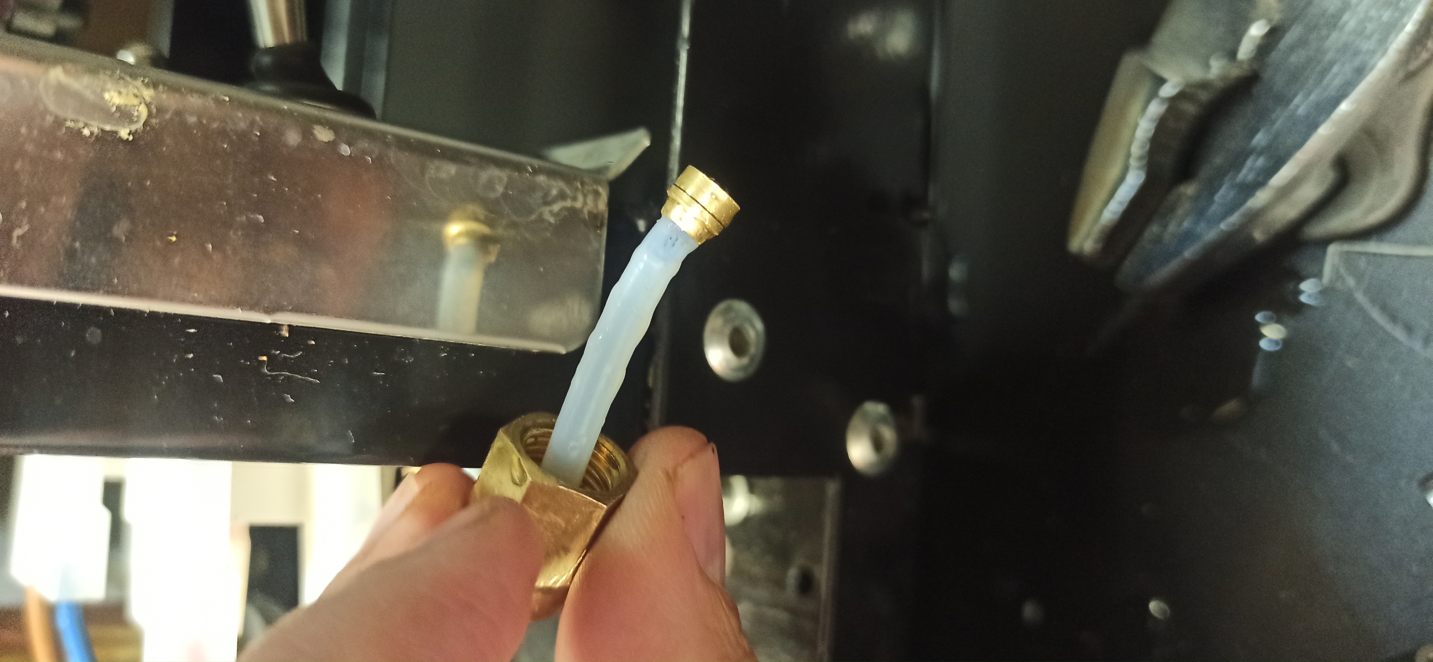

Не может быть, даже на вашем фото видно, что она скорее больше 6 мм.
Сложно миллиметры ловить, к 1 октября приедут заказанные 2 штуцера (для трубки 6 и для трубки 4). Спасибо ещё раз! P.S здорово, что форум продолжается и что здесь все те же бессменные участники, ещё в 2015 когда машину выбирал, Ваши советы читал, скоро уж 10 лет пройдет, а вы все так же помогаете
Итак, пришел фитинг. Напомню, что на всякий случай заказывал две штуки под трубку 6 и под 4 (это внешний диаметр, по внутреннему 4 и 2) Так как сама трубку 4*2, то естественно подошёл фитинг на 4. Но теперь вопрос, что делать с манометром. Напомню, что он упал в противоположную сторону, теперь же назад пытается вернуться (при наборе давления) также по часовой стрелке, а там ограничитель.

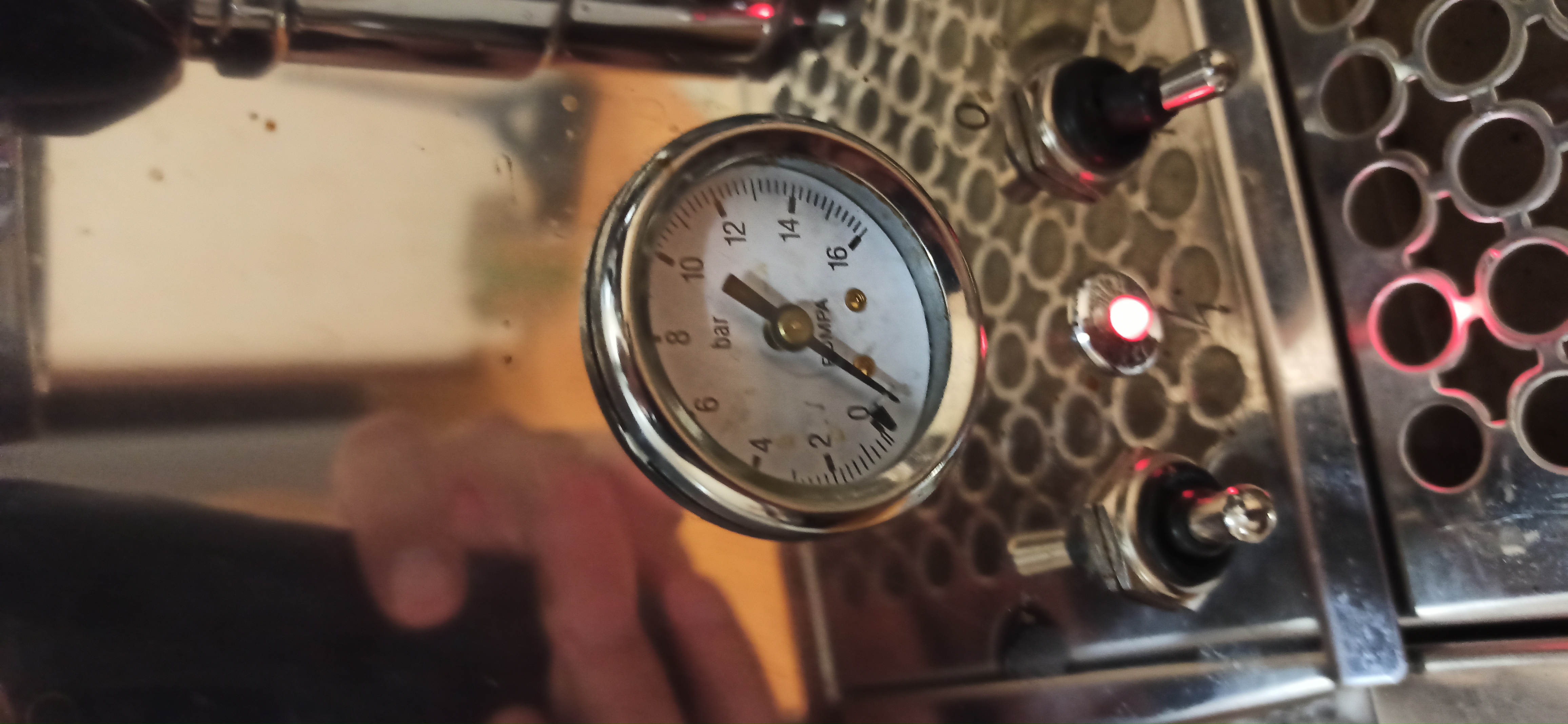

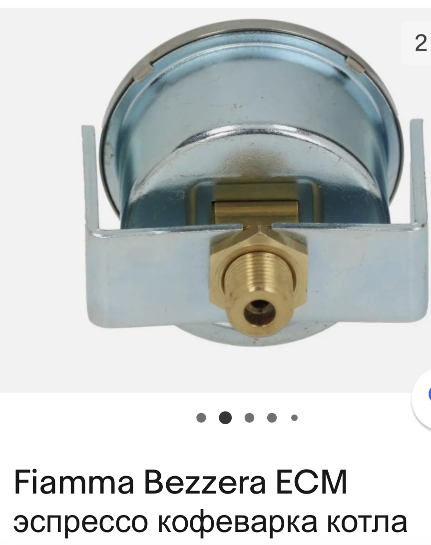

Подскажите, пожалуйста, как поменять манометр? Просто открутить старый и прикрутить новый? OPV клапан не надо потом регулировать? Старый манометр стал показывать погоду. Я его разобрал (убрал стекло) стрелку завел на ноль за ограничитель (было на 16 после годового простоя) не помогло. При включении помпы медленно ползет вверх в район 3-4 бар... По вкусу все 9)
Крупп: Поменять манометр - это старый снять и новый поставить, не надо opv крутить, если он корректно настроен. Манометр есть тут, но сам я там не покупал : -[ссылка]- Тут проверенный магазин, но дороже: -[ссылка]-
