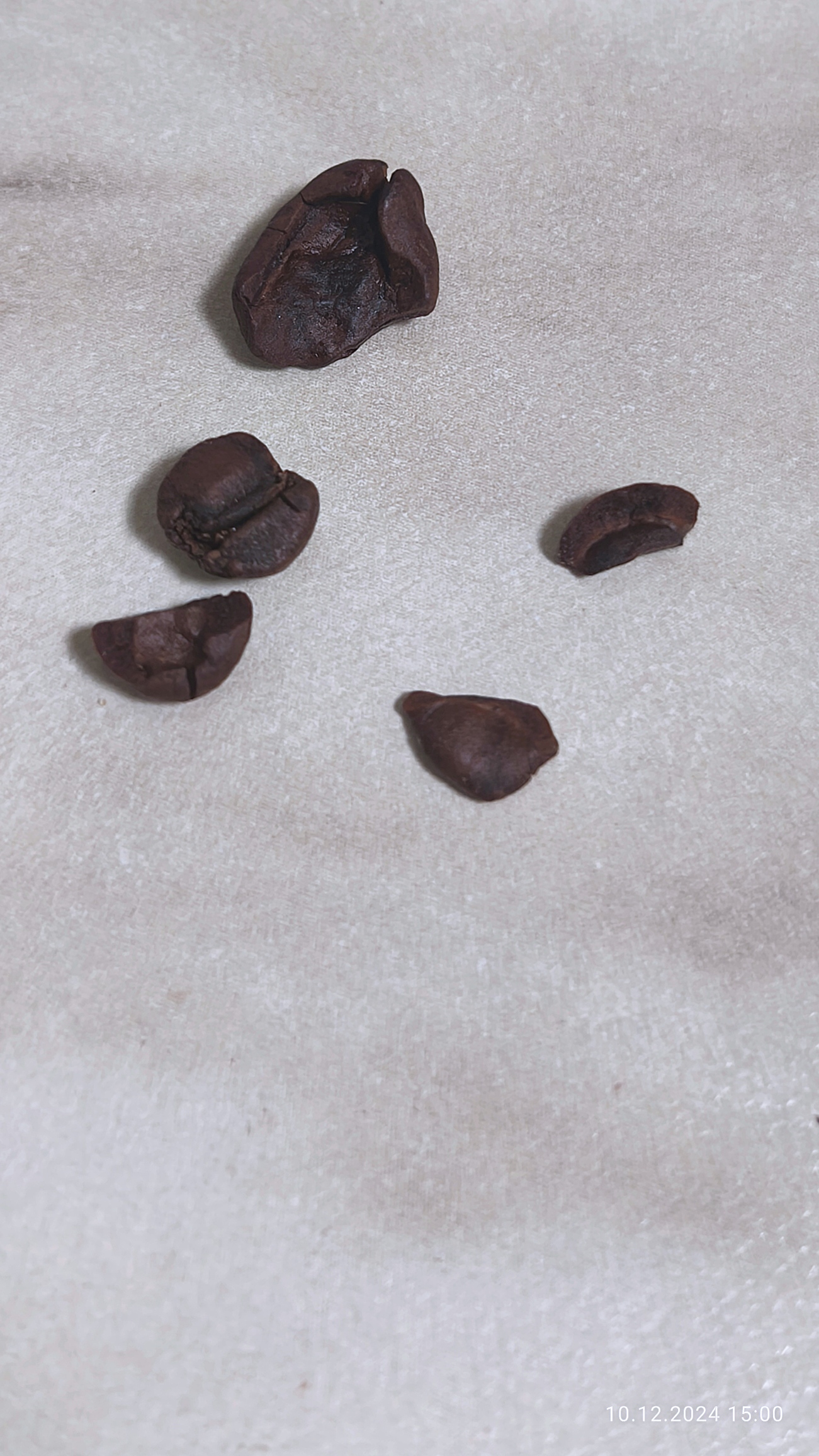

Я 6 лет назад в газовой духовке пожарил несколько раз. Один раз получилось очень страшное зерно. Я тогда вообще не понимал, как жарить. Но в чашке было просто супер. Тогда я понял, что внешний вид зерна не особо влияет на вкус. Сейчас полный контроль температуры в профиле обжарки.
по внешнему виду зерна, как и по внешнему виду пролива на бездонной корзине, можно смело судить как об основных ошибках так и о дефектах. которые сведут ваши любимые ска87 просто на нет по вкусу.
на вашем крайнем фото, дефект обжарки «запечёнка». шагрень (жопа бегемота). зерно плохо увеличилось в объёме. даже сильвер не отделился. вы забуксовали на подаче тепловой энергии от фазы корица до подхода к первому кряку.
на вкус запечёнка любого сорта - монотонное, тусклое пойло. причём со сроком от обжарки, этот негатив только усиливается.

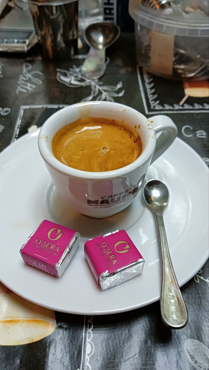

Заказал карузо в ТФ. Вот уже по крема видно, что обжарка темная. И кофе не кислый сварился. Т.е. - вода норм, температура - норм, пролив и закладка - тоже норм. И я - тоже норм))))))

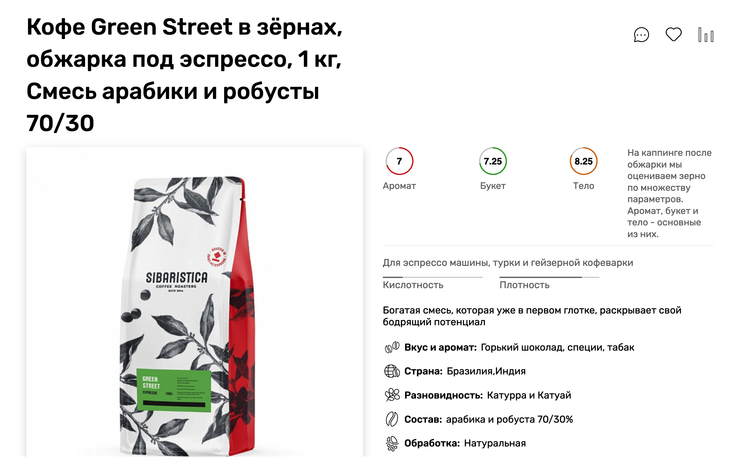

Понравился кофе от сибаристики. Кофе Green Street в зёрнах, обжарка под эспрессо, 1 кг, Смесь арабики и робусты 70/30. Ни кислятины, ни горечи. По мне - так все сбалансированно выходит. И шоколадное послевкусие.
PavelSpb: ни кислятины, ни горячи, просто кофеиновый удар))) Знакомо, 5 лет( 2013-2018) сидел на таком 50/50, одинарного хватало на весь день) В этом кафе, как стоил кофе тогда в 2013г - 100 руб Прошло 12 лет, стоит те же 100р, хотя и машину и кофе заменили. Банально самое дешевое сырьё)))

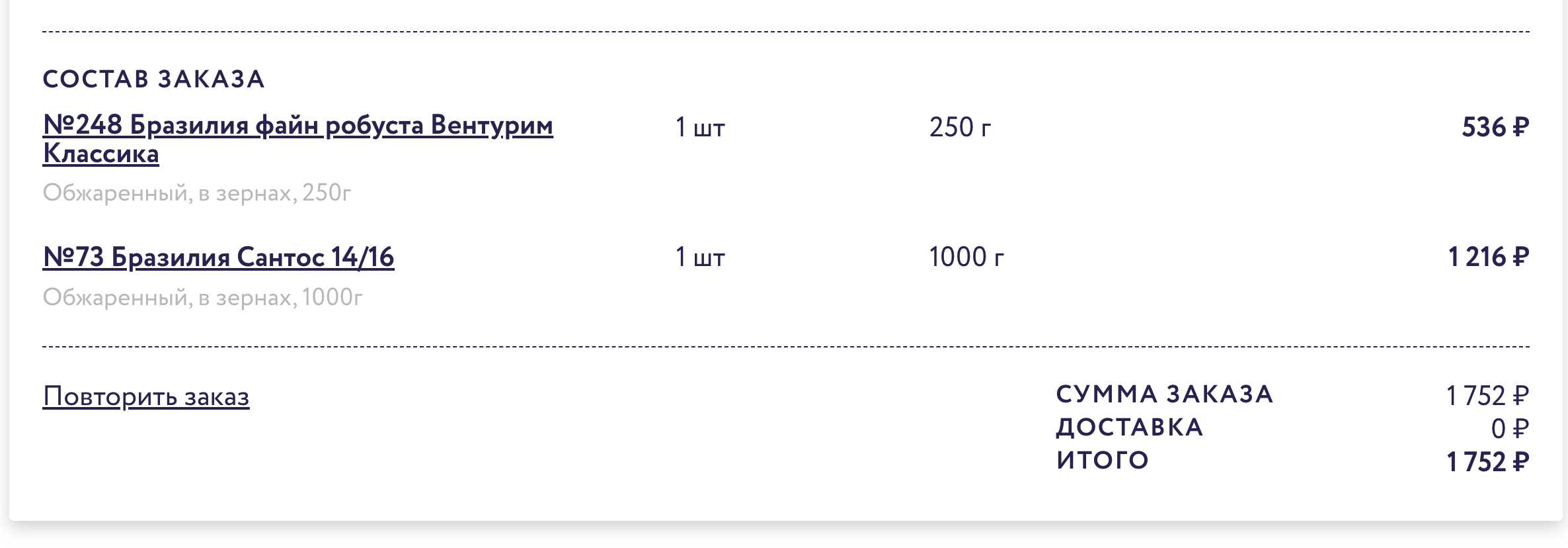

Помнится натыкался на рецепт блендов/смесей кофе на форуме. Получил в подарок от торрефакто пару пачек Бразилии и хочу поэкспериментировать так как чистая Бразилия не нравится. Если кто скинет рекомендацию или ссылку, буду рад.
