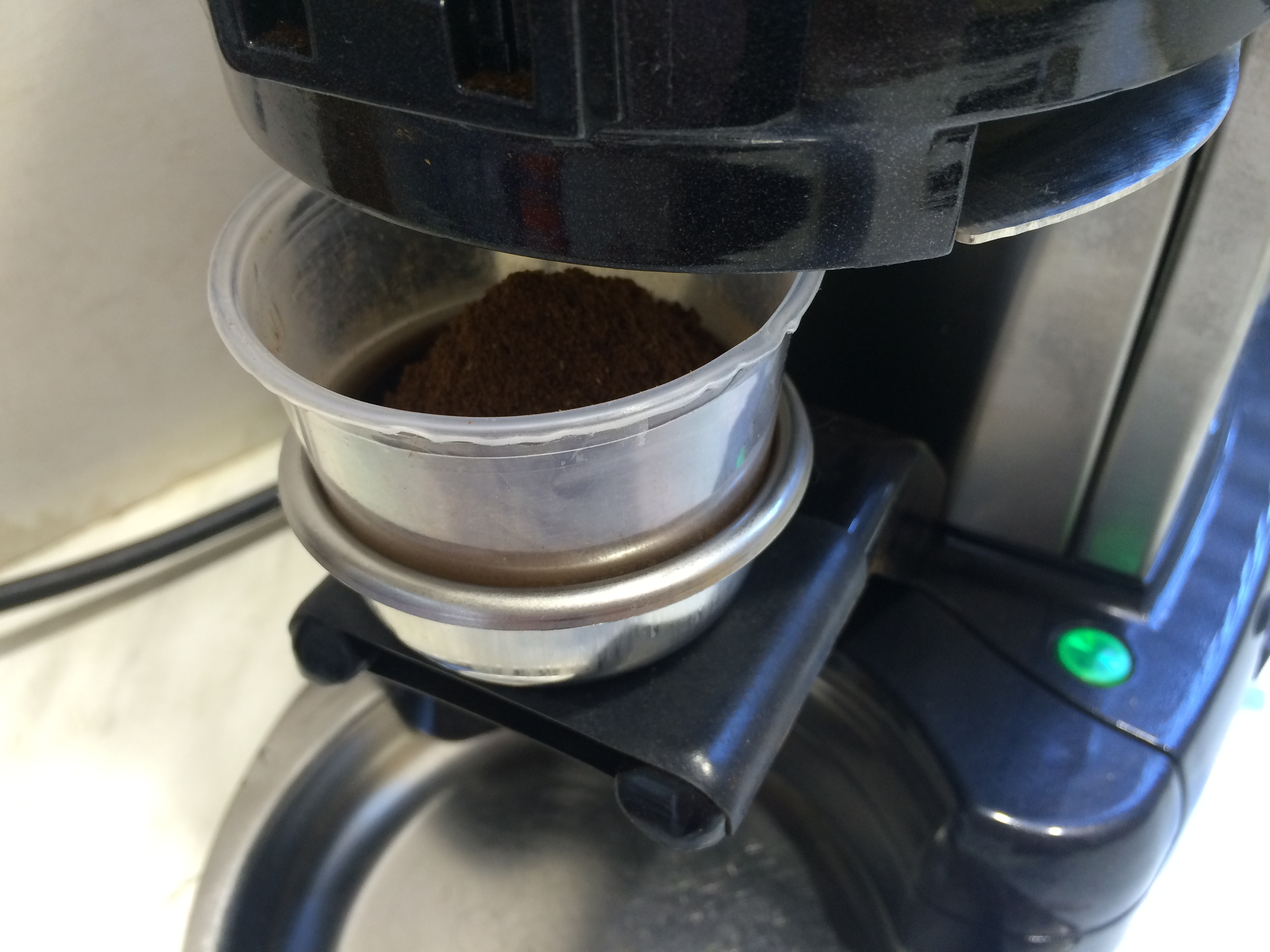

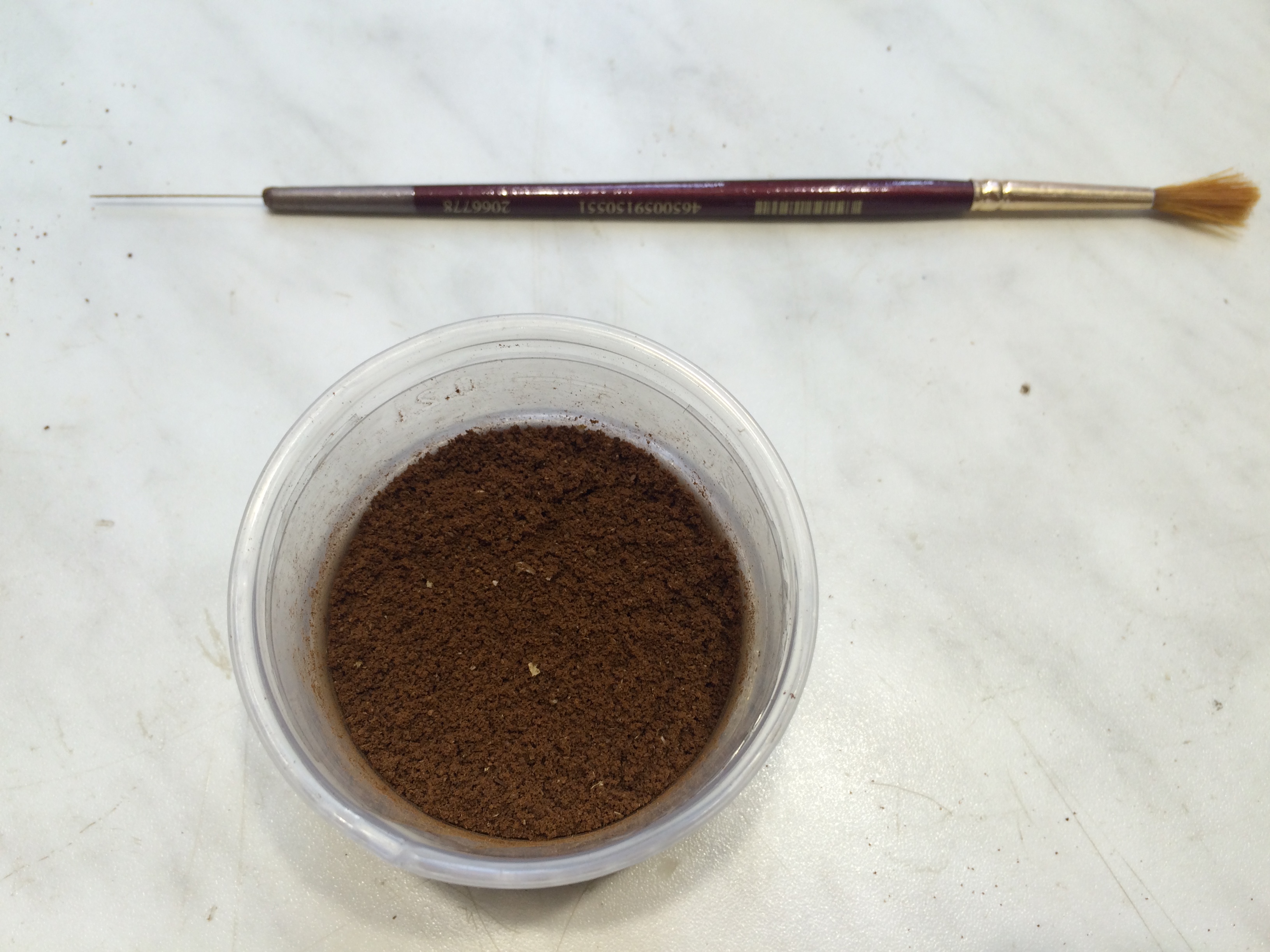

Смысл вытаскивать корзину в том, что ее легче взвешивать, чем вместе с холдером. Да и затруднений никаких не испытываю. Засыпал кофе в корзину, взвесил, поставил в рожок, затемперовал и все. Использую обрезанный стаканчик, как рекомендовал TMN и ни крохи не просыпается.

Когда мелю кофе прямо в корзину, он так же не высыпается как и в варианте нахождения этой самой корзины в портафильтре- обрезанный стаканчик/трихтер ни сколько не перестаёт выполнять свою функцию в том или ином случае его использования.

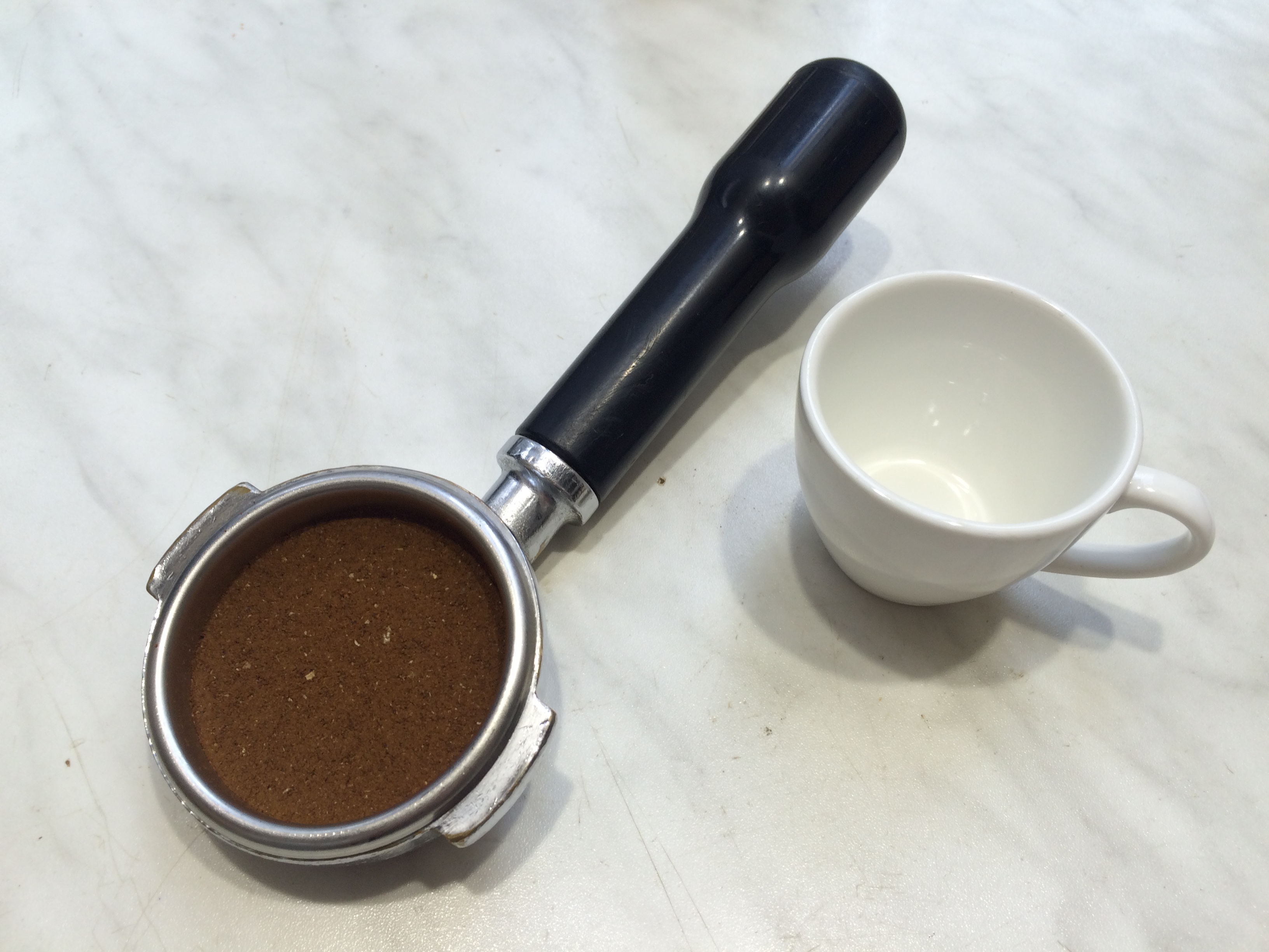

Распределяю «скрепкой», вытаскиваю стаканчик, темперую, далее вставляю в бездонник. Как обычно, делаю холостой пролив и далее рабочий.

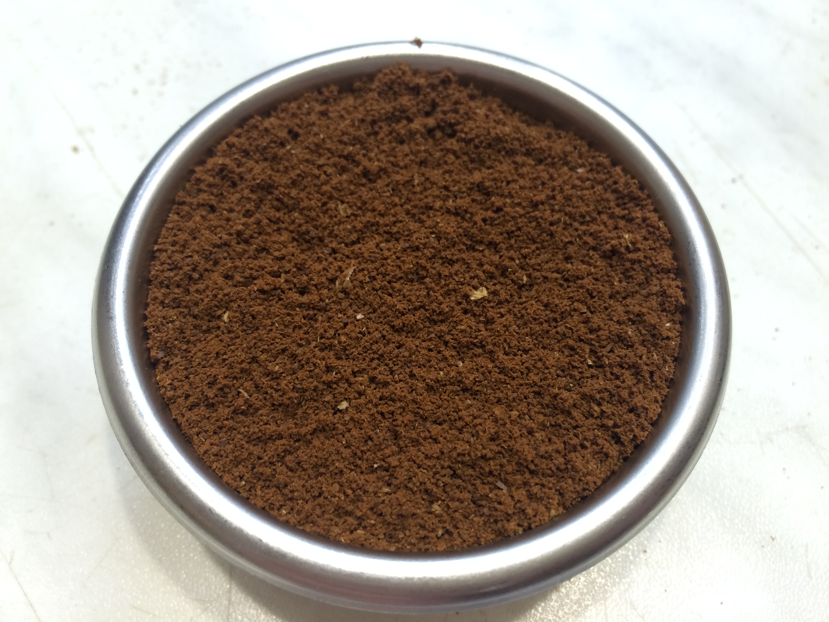

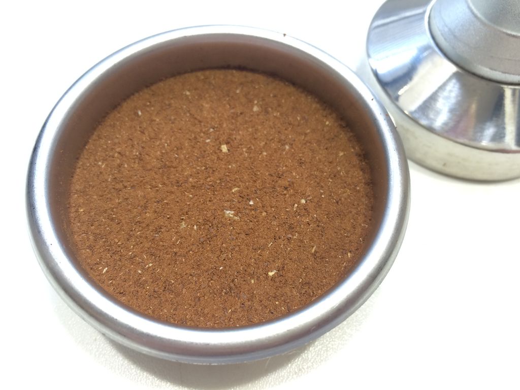

1. Как будет чувствовать себя корзина после давления на нее темпером, когда нижняя ее часть стоит на столе (ну в лучшем случае резине)? 2. Никакого упора корзины-большая доля вероятности перекосить таблетку. Или все же темперуем в холдере? 3. С холдера нужно снимать пружину...
Что за корзина? У меня на 14 гр VST закладка 15 гр зерна, выметаю практически все до крошки и полная корзина не получается (степень помола нормальная для 30-40(если чуть пробило) гр напитка.
Знаю что черезчур. Я же написал, что это при пробое. таким образом пытался пояснить что даже при пробое не сильно ухожу за норму (30 гр) с таким помолом. Но полная корзина даже при 15 гр зерна не бывает, мм 3-4 до края не хватает. А тут на фото у коллеги корзина полная.
Laz: Вообще это отличный и удобный вариант, никаких перекосов, темперовать удобнее чем в холдере. Главный минус — неудобно выбивать таблетку для следующего шота.
