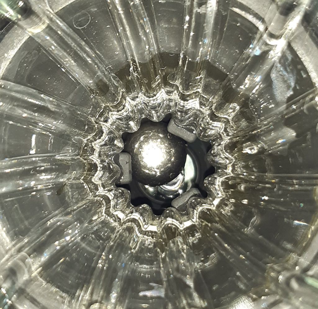

Я в воронку налил 300г воды (примерный объем воронки), открыл клапан на максимальную позицию (скорость пролива у вилвы регулируется) и засек с помощью таймера, за какое время через воронку прольется 200г воды. У меня вышло чуть менее 10 с.
maikl5301 написал(а) ... У Харио после открытия клапана ничего не мешает быстрому проливу
Чтобы перевести разговор чуть к более объективным вещам: у вашей воронки сколько времени требуется, чтобы пролить 200г воды?

Нет: те 300 г воды, что я заливал, это практически максимум. И это без учета того, что молотый кофе тоже место занимает.
dimonml, пардон, прощу прощения ))) Вот я лоханулся. Я не про Вилфу говорил и имел ввиду, а про керамическую Бонавиту, в нее то судя по всему 500 мл влезает !
maikl5301 написал(а) ... Можно заваривать как обычную воронку-пуровер. Клапан не мешает
Я тоже в своей вильфе могу заваривать как обычную пуровер воронку с фильтрами Hario V60, так как у меня обычно скорость потока не превышает 5 г/с, что гораздо меньше, чем может пропустить воронка через себя на максимальной позиции.
