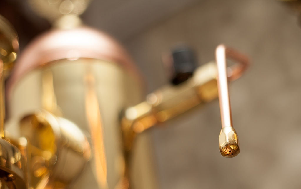

Друзья, сделал паровую насадку из колпачковой гайки из нержавейки. Столкнулся с неприятным моментом, на самой трубке пара появились побежалости в месте контакта. Менять гайку на латунь? Или как-то можно победить проблему с этой гайкой?
Цифенбор-М: Использовал в штатном режиме конечно. Понятно, что страшного не случилось, но малость неприятно. С одним отверстием 1.5 мм удобнее, чем с штатной трехдырчатой насадкой.
Не факт, что это из-за гайки, у меня с родной насадкой то же самое.

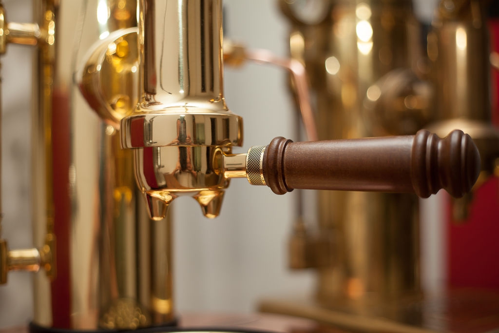

А для двойной корзины 49мм электры темпер 49,5 норм будет?
норм, а где вы такой темпер нашли? Мне такой нужен.
Александр делает -[ссылка]- ну либо можно более точно под корзину сделать 49,6, к примеру. Ток измерить нужно. Я так не заморачиваюсь. + он же может трихтер сделать

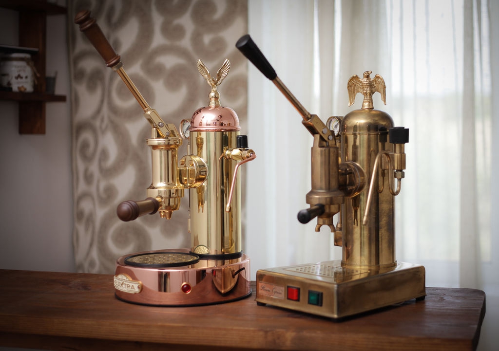

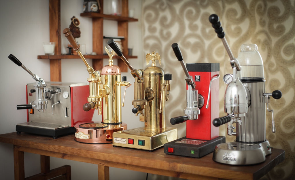

Коллеги, дома скопилось некоторое количество леверов, для затравки оставлю пару фото. В этом количестве они у меня будут еще дней 10-15. Если хотите, то задавайте любые вопросы. Постараюсь, пока они у меня, ответить максимально развернуто, а если надо то произвести макросъемку и сделать любые замеры, потом от меня съедет Ахилл и Электра, они, увы, не мои...
Интересная мысль пришла в голову, ведь похоже, что у Sama Club (на общем фото выше левая) 1975 (или около того) года выпуска уже стояла группа, которую на Электру поставят спустя пяток лет, т.к. их начали выпускать с 1980 года, да и то, сначала на электре будет группа с реечной передачей усилия -[ссылка]- , а тут лучше видно рейку -[ссылка]-
Электру трогал впервые и был приятно удивлен вниманием к мелочам.

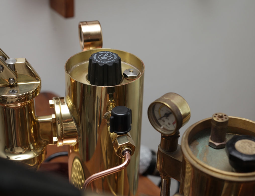

Антивакуумник и шаровый кран, открываемый за четверть оборота
У Ахилла паровая насадка на родной трубке закреплена или трубку целиком сменили? Если на родной, то каким образом ее прикрепили, на резьбе, пайкой или еще как? И сколько отверстий в насадке?
На резьбе, через дополнительный переходник. Ахилл который на фото, для изучения его особенностей, прислал уважаемый Muzzy73, он в теме по Ахиллу дал описание этого мода.

точно. дырку ведь одну оставили По мягкости вкуса полностью согласен, возможно дело в предынфузии, возможно в свежей воде, но вкус из ахилла мне нравится больше чем из исомака, хотя утром использую последнего, ахилл спешки не любит...
