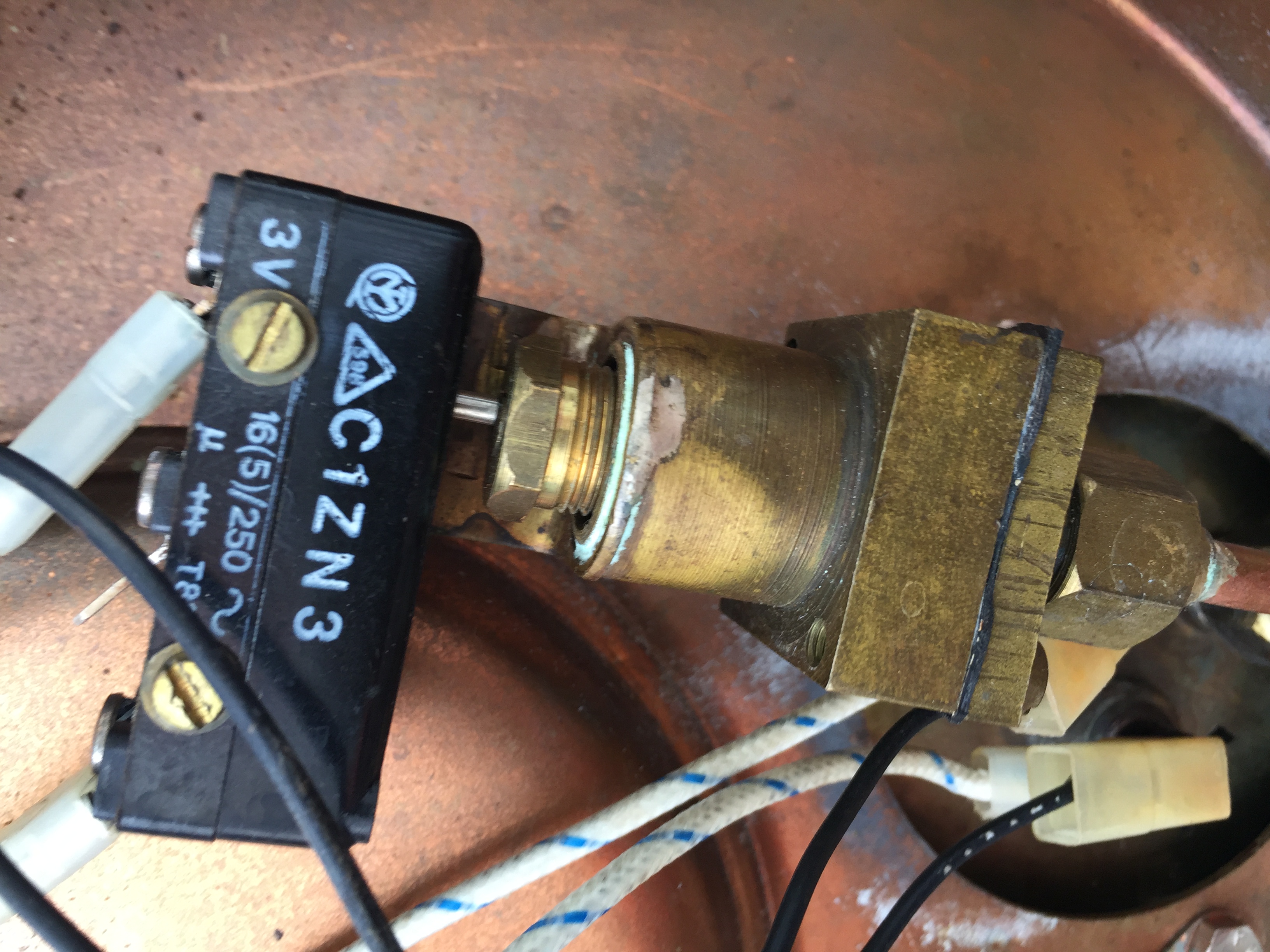

Поискал на НВ. Есть тема с множеством красивых фото реставрации аналогичной варки, но насчёт клапана не прояснилось. Шарик нажимается с усилием, и через него пшикает. Неужели такое решение антивакуумного клапана придумали?

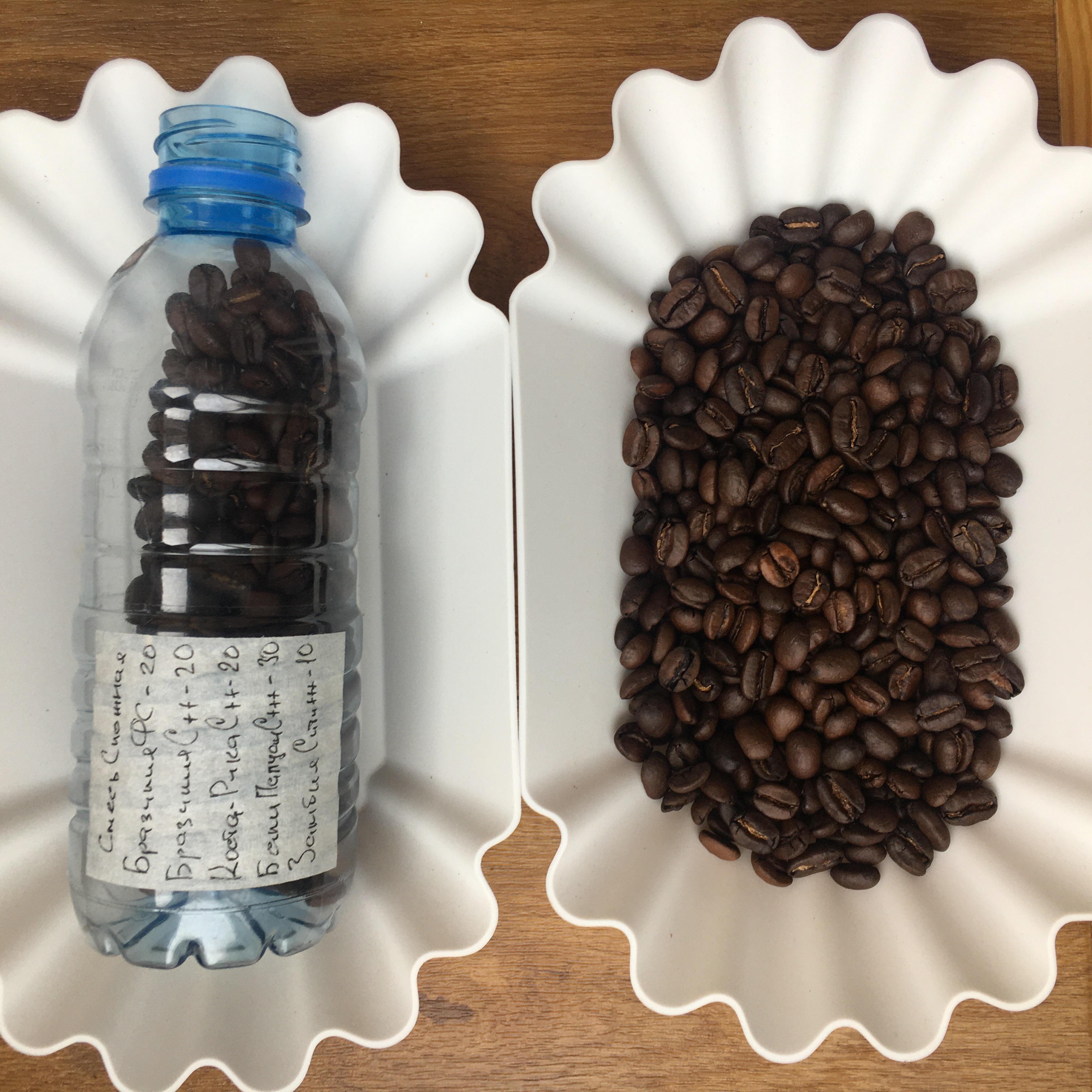

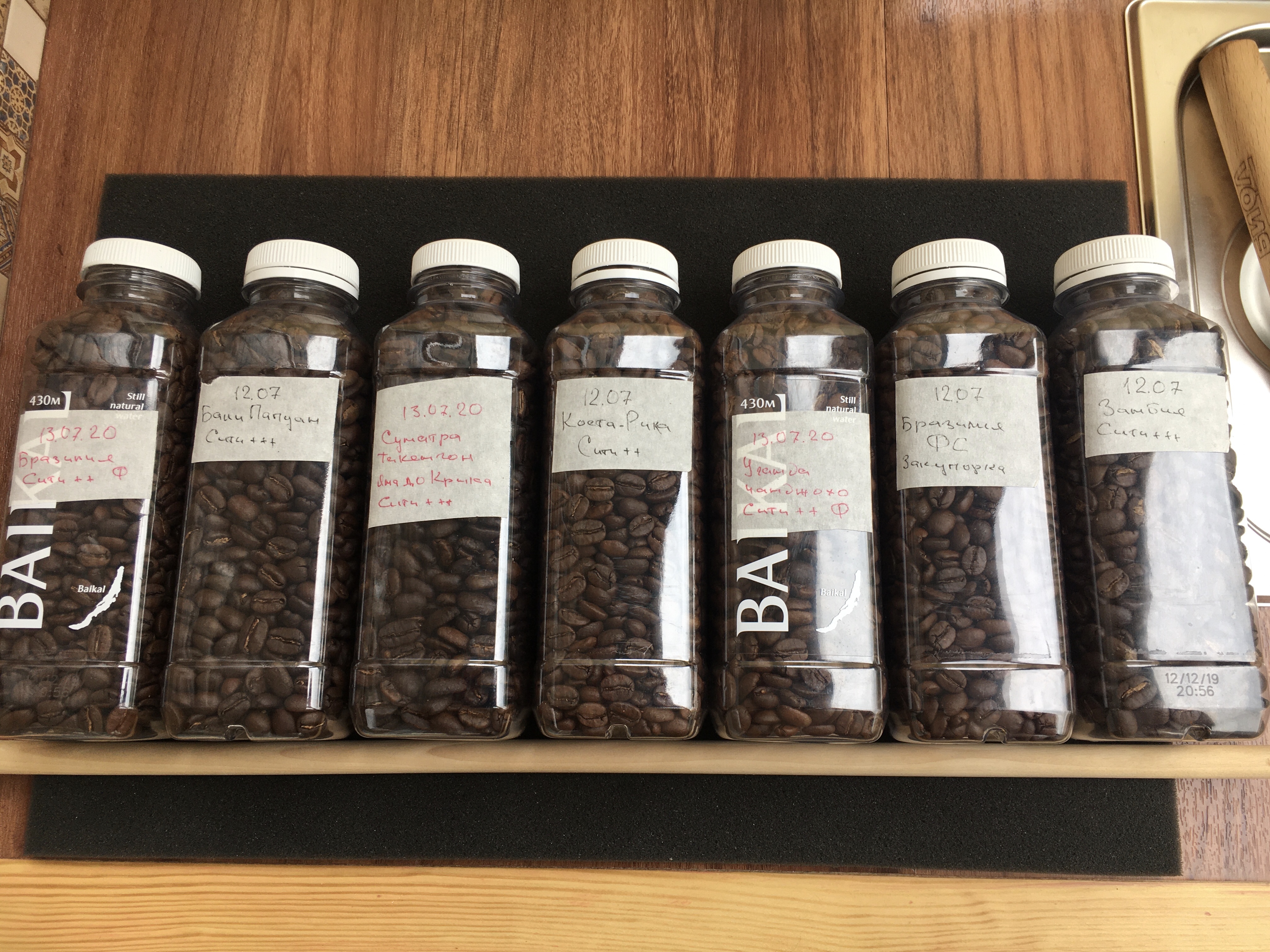

По матчасти, к сожалению, слишком много дыр, чтобы понимать чем, по итогу, будет отличаться каждое из возможных действий.
А что есть "более подготовленное зерно" ?
Понемногу постигаю науку.. глядишь, года через 3-4 ежедневной варки будет всё ясно ))
...достоверно, это знает только один человек, непосредственно выпускающий зерно из инферно в охлаждение. И собственно самое важное и интересное в кофе кмк. Не кофемолка и кофеварка приготавливают кофе. Бой выигрывают не танки, а танкисты.)))
