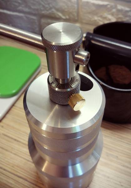

Кофемолку получил. Давно не держал старый вариант, поностальгировал Над молкой немного поиздевались, поэтому не мог отправить в таком виде обратно. Что сделал: - переклапал собственно ремень и поставил шайбу, теперь точно не соскочит:) - заменил вал и крепление (их у меня ещё 5 штук валялось старых) - сделал более аккуратную регулировочную гайку, выставил на турку и сделал насечку на валу - в гайке стопорящей ручку просверлил отверстие, нарезал резьбу и вкрутил установочный винт (теперь ручка не поедет с гайкой при помоле светлой обжарки) - каким то другим мастером делалась более длинная ручка но была не отшлифована вовсе. Зашлифовал и сделал законченный вид. В общем, Сергей, принимайте работу

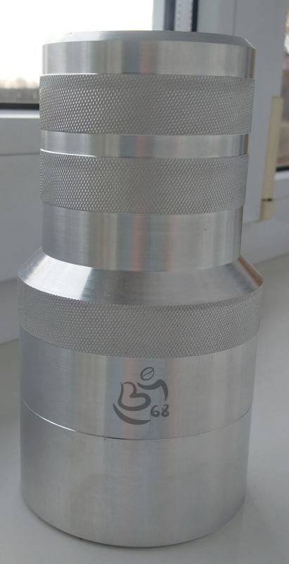

Насчет логотипа. Предлагаю разместить его на верхней плоскости корпуса, напротив засыпного отверстия. Там нет механического воздействия и всегда на виду.
Так ребята, а как Вам такой логотип? Жена помогла нарисовать:)
Black_Jack_: Круто смотрится, но поскольку название Black Jack вызывает ассоциации с игрой в карты, то я думаю сверху над буквами лучше изобразить знак "Пики" и внутри знака уже наносить диаметр жерновов. А сверху на шляпке регулировочной гайки изобразить логотип "BJ"
Ага, значит многим нравится, ну тогда будем делать:) Zorg: Спасибо за идею, но честно ассоциировать кофемолку с картами не хочу, всё таки у неё другое назначение.
попользовался 2 дня практически новой молкой она у меня теперь версии 1.5, улучшенная с насечками удобнее на ремне большего размера шайба теперь уж ремень точно никуда не выскочит
как и прежде пользоваться молкой сплошное удовольствие Спасибо большое, Виталий.
P.S. Идея с логотипом - отличная. Жаль только, что наноситься он будет только на новые молки
Логотип неплохой, хотя я не понял что там нарисовано, то ли зерно, то ли чашка или вообще рука согнутая в локте, типа ручная молка ?:) Но я бы не стал писать "by". Просто Black Jack - нормальное название для молки.
