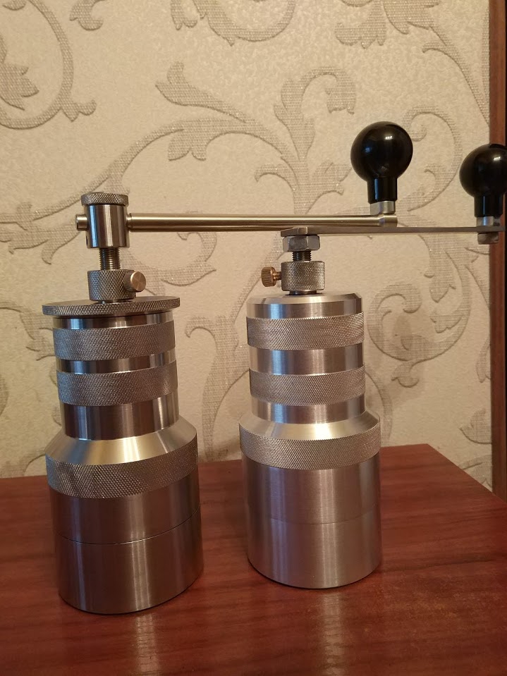

Мне любопытно было бы сравнить помол моей (один из первых вариантов, видимо один из первых пяти) 68мм молки с последними вариантами. Сильно подозреваю, что отличий во вкусе я бы не обнаружил. Вот пружинку, наверное, действительно стоит поставить, посмотрим что получится, если Почта Великой Руси посылку из Китая не потеряет (второй месяц идет, а посылка не трекается).
Я так понимаю что все таки эта молка не сравнима с каменными жерновами (ведь и на них можно смолоть). Поэтому все "плюшки", которые я бы назвал именно доработкой конструкции, весьма нужны и полезны. (хотя бы взять изменение конструкции крепежа ручки и регулировки помола). У каждого свое понятие в эргономике и удобстве....)) (сорри ....но вот мой вариант Кину без резьбы на стакане и я жалею об этом и рад что производитель доработал молку. И наверно больше не будет изменений в конструкции. Так же хочется чтобы и у Виталия в итоге получился самый удобный вариант без дальнейших доработок. И ему хорошо- не надо больше работать над ручными, можно просто изготавливать и продавать. И конструировать вариант электро....)
Laz: у меня есть стальная (из трубы) с резьбой на стакане 68 и новая дюралевая 63. соглашусь что резьба на стакане - очень хорошая доработка, рад что приобрел первую уже с ней. Насчет остальных доработок - мое мнение что не все так однозначно. Внешний вид выиграл, безусловно, по поводу эргономики вот такие наблюдения. Пружина - ничего не скажу насколько она сказывается на помоле, но на старой молке мне было достаточно подергать вал за ручку что бы определить на каком помоле она установлена, турка, экспрессо, воронка. Бывает забываю на что настраивал последний раз... с пружиной же так уже не получится нужно ориентироваться по гайке или смотреть на жернова. Новая регулировочная гайка. Однозначно удобнее тем что не нужно держать гаечный ключ, с другой стороны пару раз у меня было так, что не очень сильно закрутил стопорный винт (а закручивать его надо достаточно сильно) и помол сбивался прямо во время помола Меньший диаметр корпуса, да вроде как держать удобнее, но тактильно поверхность с насечкой не особо приятна, руку конечно не царапает, но есть какой то дискомфорт... гладкая нержавейка намного приятнее.. И из за меньшего диаметра отверстие для засыпания зерна сдвинуто ближе к валу, засыпать из стаканчика стало менее удобно.

Пружинку для лучшей стабильности поставьте лучше, но и без неё можно вполне себе жить спокойно. micola: В последних версиях я попросил делать накатку не такой глубокой чтобы не сильно впивалась в кожу. А на последнем варианте 63мм решили попробовать просто сделать другой тип накатки (не сеткой, а прямой). На второй фотке видно -[ссылка]- Она приятная для руки и на вид более изящно смотрится, поэтому следующих версиях буду делать на всех такую.
Сейчас засыпка очень удобна и не вызывает никаких проблем. Владельцы, как дойдут молки, думаю прокомментируют этот момент, особенно в сравнении со старой версией. Раньше не мог делать такой крышки из-за отсутствия фрезера у токаря, но теперь он появился.
потом все же сделает так как его просят.
На 68 смогу заузить только с 58 до 56 и не более. Хотите узкую, есть версия на 47.

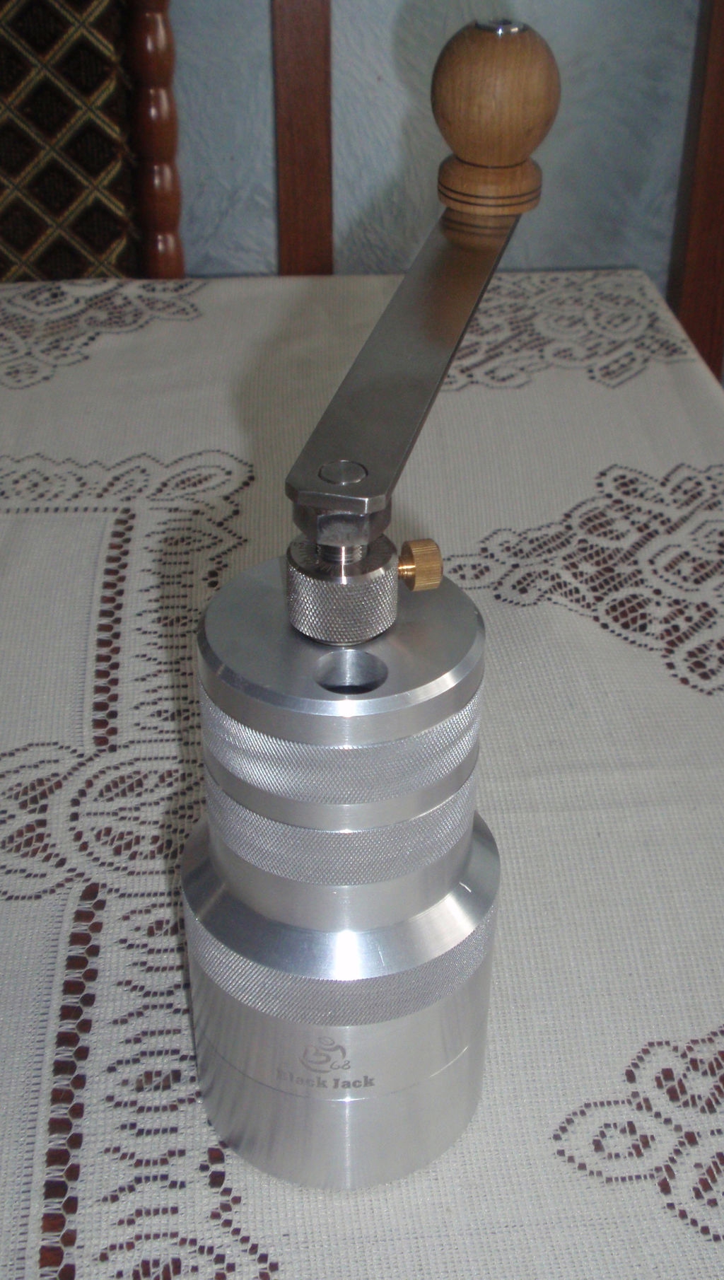

Вчера получил свою кофемолку BJ 68 от уважаемого Виталия. Отличный аппарат, никаких проблем с удержанием и собственно процессом молки нет. Помол отменный.
Что могу сказать! По эргономике тут слов нет, обновленная версия молки на голову превосходит старую. Во первых - значительно удобней и быстрей засыпать зерна в увеличенное отверстие, а бортики выступающие по периметру верхней крышки не дают выскакивать зернам. Чего не скажешь о старой версии, где частенько зерна норовили вылететь или не попасть в отверстие. Во вторых - это вес, за счет него молка в руках лежит как влитая и при вращении ручки тряска практически не ощущается. Ну и в третьих - это ручка, она легко снимается. По внешнему виду можно увидеть на фото что сталь смотрится внушительней и красивее дюрали. Теперь помол и вкус напитка. Регулировочную гайку мне пришлось сместить на одно деление (цифру) в сторону увеличения. Для того чтобы смолоть 15 гр. кофе обороты увеличились на 10-12 раз. т.е. если на старой молке для того чтобы смолоть 14-15 гр. зерен я делал 19-20 оборотов, то на новой молке я делаю обороты 30-32 раза. Вкус: Здесь новая молка проигрывает (скорее всего причина в непритертых жерновах). Напиток менее насыщен, не такой густой и кислинка нагло выпирает на первый план и статика, ее очень много, чего не скажешь о молке старой версии. Вот такое не однозначное мнение пока.

Жернова стоят от Compak/wega, на моём экземпляре тоже такие стоят, а на дюралевом варианте у Юрия от фаема. Статика на новых жерновах вполне обычно дело, у меня тоже поначалу липло, а теперь стало меньше гораздо и вкус начинает улучшаться, просто нужно немного притереть.
