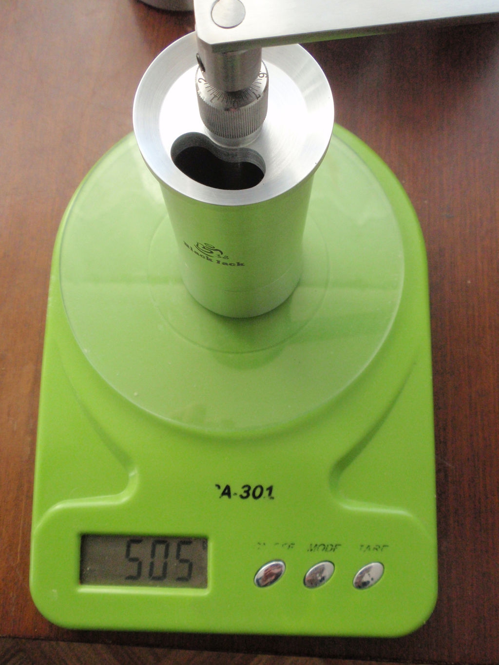

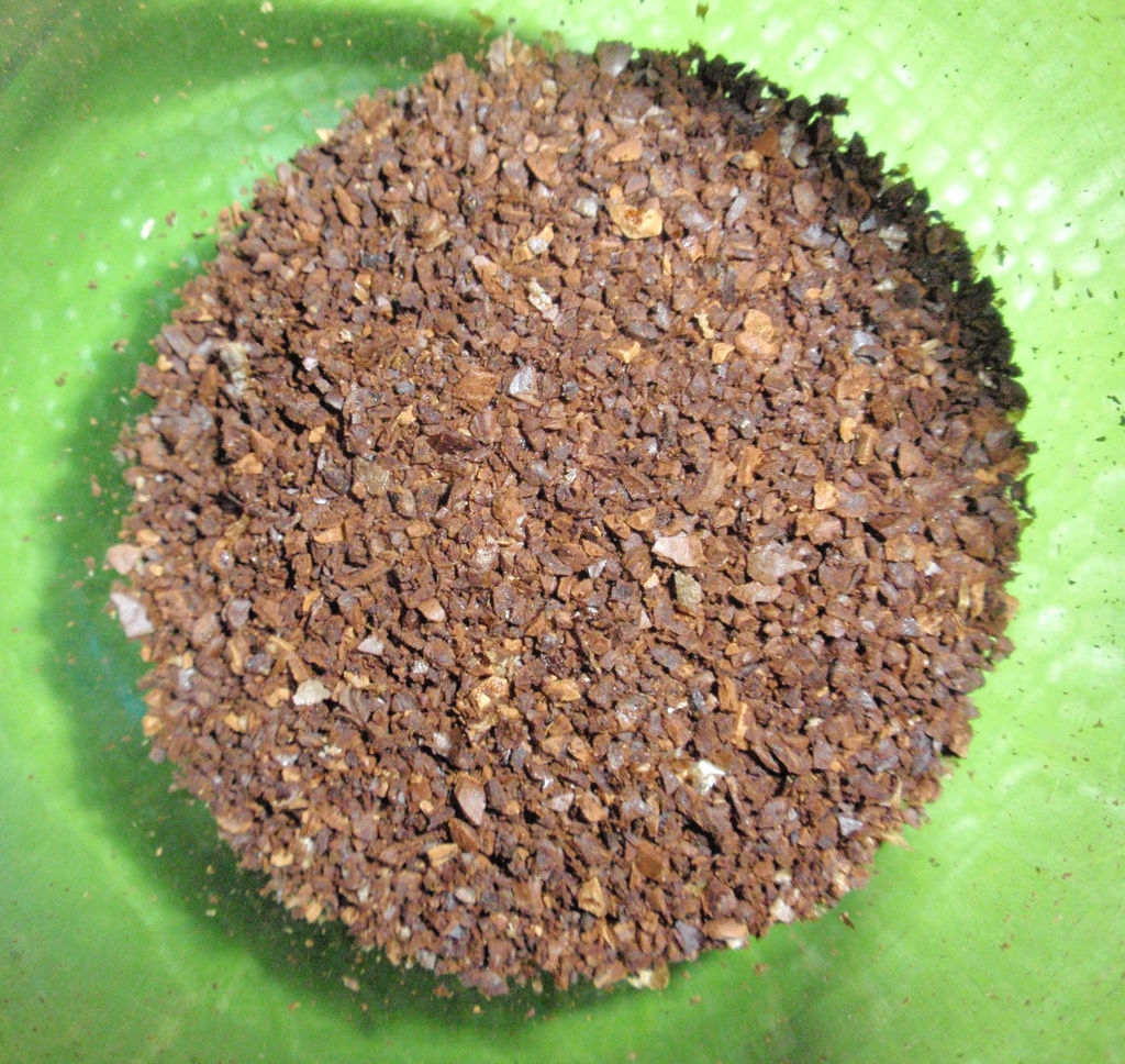

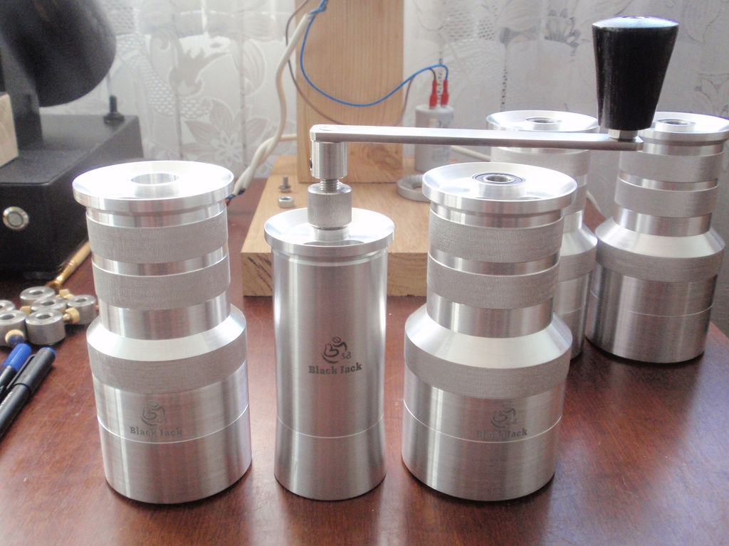

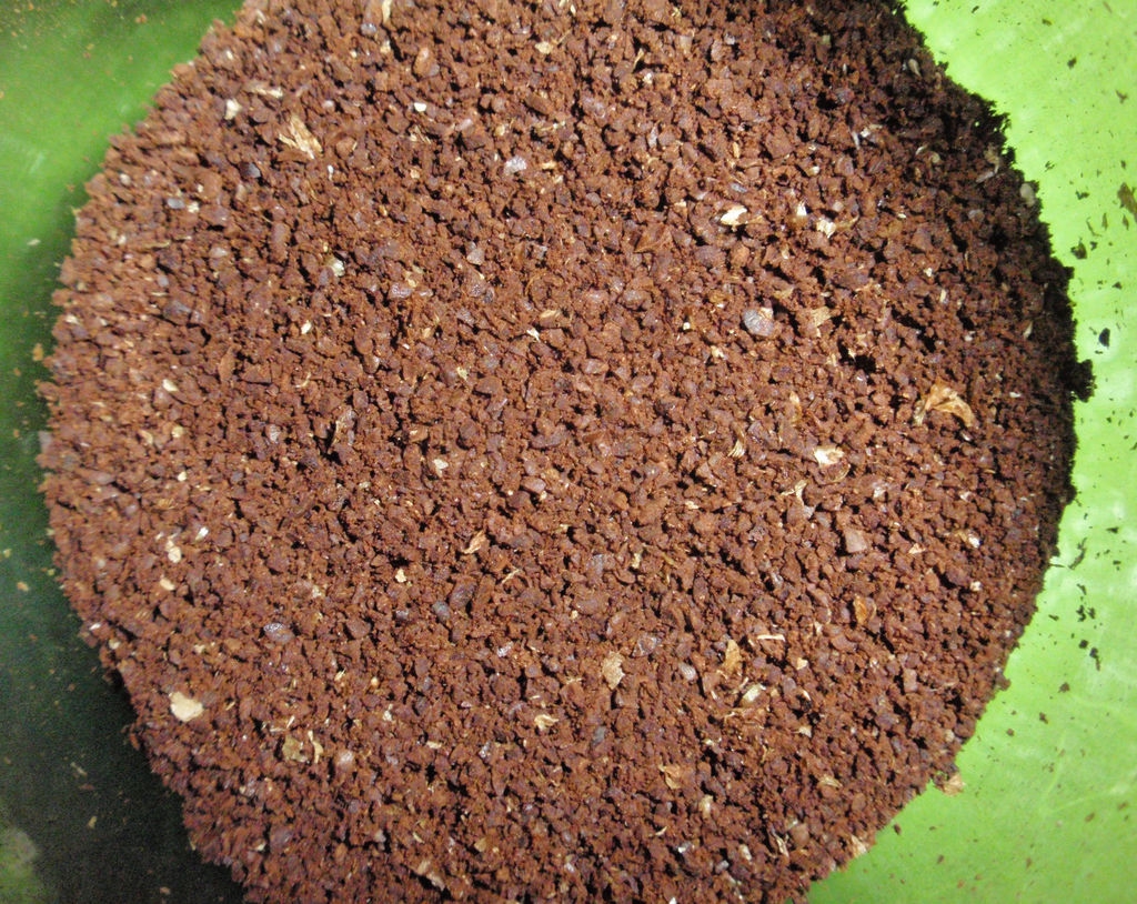

Не так давно сделал 38 версию кофемолки и хотел бы поделится некоторыми впечатлениями. Взялся её изготовить чисто ради интереса и проверить самому насколько она даёт хороший помол для альтернативы и не только, о чём часто многие пишут. Вот так она выглядит на фоне 63, 68 версий и весит 505 грамм. По размерам поместится в аэропресс, а за раз можно смолоть максимум 20 грамм кофе. Собственно упор и делался на компактность для поездок.
По видам заваривания и помола: 1. Помол для эспрессо. В целом на вид помол обнадёживает, но вот по вкусу к сожалению чуда не произошло. Эспрессо по сравнению с 63 и выше версиями более зажат, он более простой и плохо раскрывается потенциал сорта кофе. Простыми словами, на мелкой конике преобладали одни орехи во вкусе и очеень отдалённо проявлялись ягодные ноты. На большой конике преобладал очень чёткий баланс ягодных нот и дорогих орехов, сам эспрессо был ярче и приятнее. Но самый неожиданный результат дало послевкусие, после 38 версии оно было неприметно и длилось всего пять минут буквально, тем самым, как после более старших собратьев длительность составила не менее получаса очень приятных ощущений. Сорт варил пожарен под эспрессо с оценкой 81.5 балла El Salvador Finca Santa Matilde, не смотря что моносорт он очень интересен оказался в эспрессо сам по себе, поэтому буду брать ещё.
2. Помол для альтернативы также выглядит хорошо, но вот вкус полное фиаско по сравнению с плоскими жерновами сантос и мальконинг ProM. В альтернативе, а именно во френче, заваривал светлую обжарку из смеси колумбии эксельсо и бурунди. После мелких конических жернов такое ощущение, что заварил какой шмурдяковый кофе, я его после плоских просто не узнал вообще. Не знаю как там в кафе могут варить альтернативу из 38 коники, но я рекомендовать такую кофемолку для фильтра просто не стану.
Как резюме можно подытожить, что всё же избирательность фракций мелкой коники оставляет желать лучшего, помол выходит не шибко вкусен. Как начальный вариант вполне годная молка, но не более. Может покажется, что наблюдения сильно предвзяты, но когда пользуешься длительно время топом и переходишь к начальному уровню то разница просто бьёт по мозгам:) Хотите верьте, хотите нет.
