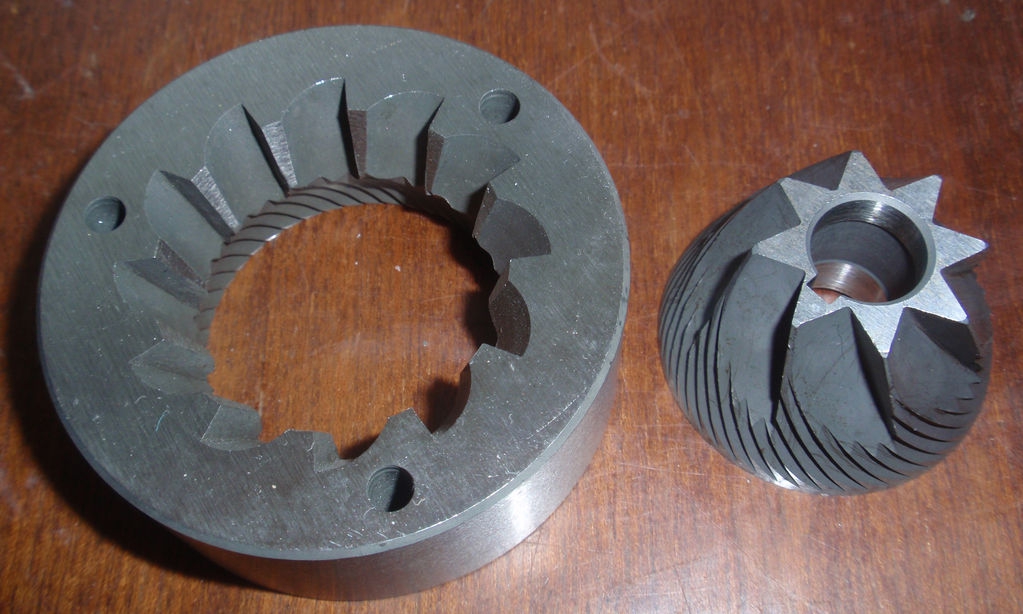

Доделал не так давно коническую молку на оригинальных жерновах 67мм от маззер кони, также в этом заказе и 71 коника была с обычными жерновами. Вот они на фоне с 63 версией.
Кратко о впечатлениях. Жернова 67 интересные, усилие по помолу что то среднее между 63 и 68,71. По вкусу в сравнении с 71 версией на одном уровне. Нужно будет потом сравнить в 83 оригиналами как доделаю электрику. В целом покупкой доволен, молоть намного комфортнее, единственный недостаток цена и нет преимуществ во вкусе, а в не оригиналах эти жернова не существуют уже.
Внутренняя нарезка режущих кромок у них гуще, по сравнению с макап, посмотрим как они будут в деле. Единственное поставки этих жернов не всегда стабильны.

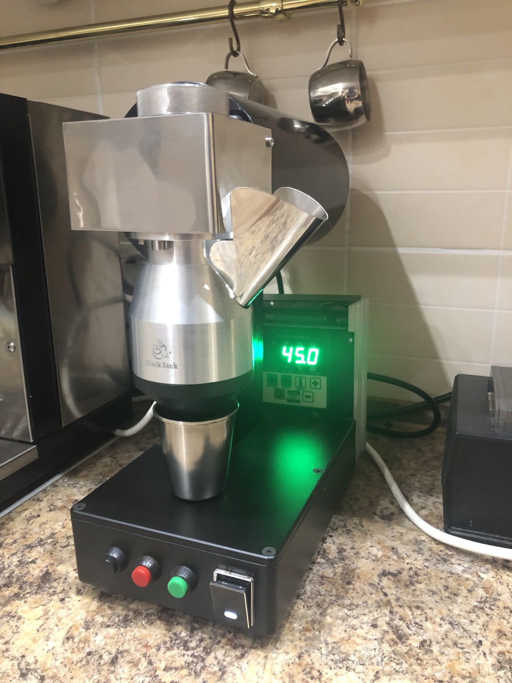

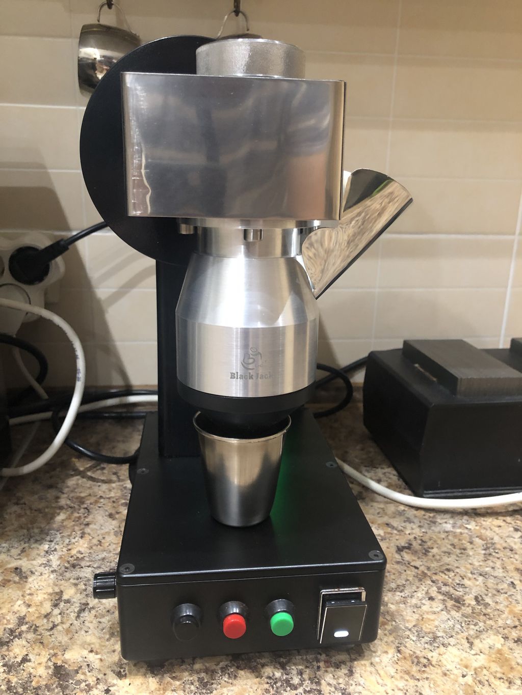

Вообщем уже почти неделя как использую новую электро-молку от BJ впечатления очень положительные Единственное что снова появилось - статика, но пшик или два на зерна ее решают
Спасибо огромное Виталию за труд Все продумано до мельчайших деталей

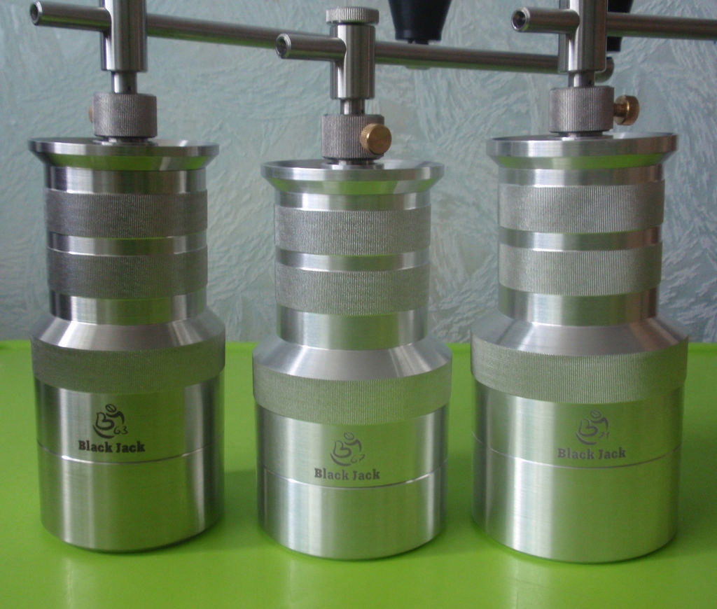

Пишу поделиться впечатлениями и поблагодарить Black Jack за его кофемолку.
Примерно месяц назад получил Black Jack 63 мм, перемолол на ней уже несколько килограмм разных зерён (остановился на Марагоджипе от KNBK) и вот, наконец-то, несколько недель как получаю стабильный хороший результат в приготовлении эспрессо. Прощай, помол "сухарей" в магазине, прощай пакетированный молотый кофе с непонятными датами помола и обжарки. Здравствуй новый утренний ритуал помола (очень радует, несколько минут покручивания и обалденный аромат свежемолотого кофе на кухне).
Виталию - земной поклон за важнейший инструмент в моём домашнем кофешопе

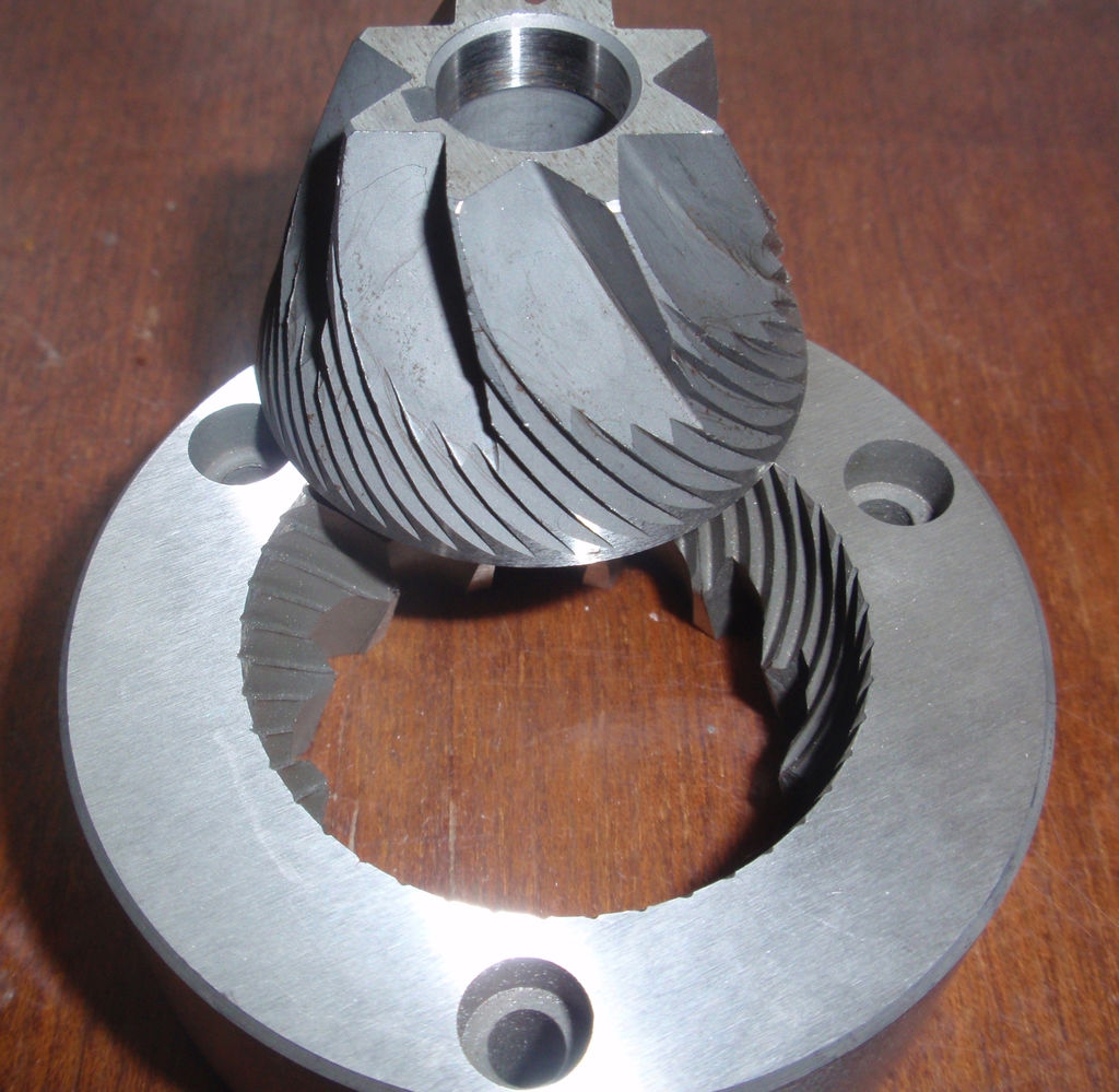

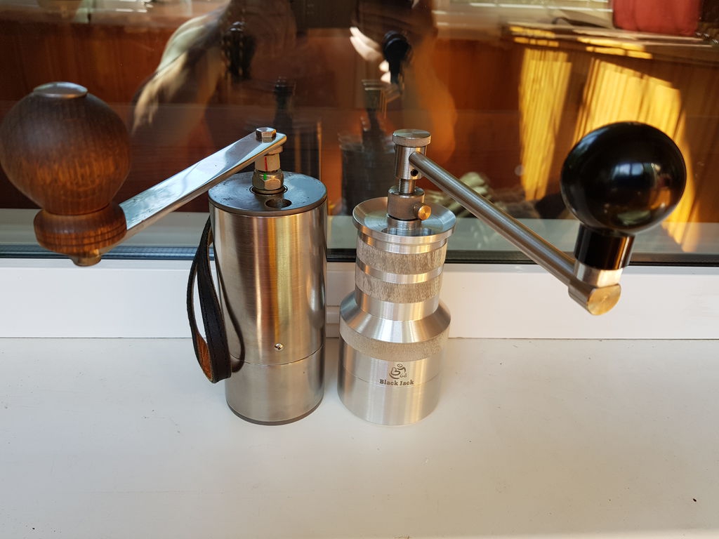

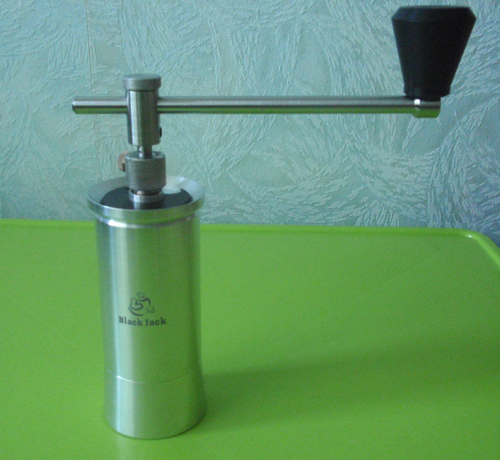

Почти неделю как получил "BJ-71", изготовленной из дюрали. Еще раз скажу что молка отличная!!! Теперь есть возможность сравнить в "лоб" две версии кофемолок. В ней есть плюсы для меня в отличии от 68 версии из стали.
Часто варю кофе по утрам и молка не звинит как стальная версия, тем самым норовив разбудить всю семью, а очень плавно и тихо завичивается дюралевый бункер. Молка отличается тем что значительно легче стальной версии. Ну и самое главное 71 жернова вращать значительно легче чем 68. А все потому что у них однофазный тип заточки, плюс ковсему жернова закреплены винтами, поэтому при желании всегда можно поменять жернова на оригинальные от "Mazzer" или полностью разобрать молку.
И еще пролив всегда отличный, еще ни разу неудачного шота не получил. Что касается вкуса в чашке то уже сравнивал на двух смесях и скажу кислинки стало больше. На 68 жерновах всегда горький шоколад и жаренные орехи, а сдесь же добавилась еще легкая кислинка. Вот пример пролива. -[ссылка]-
Если интересно, попробуйте для 71-ой немого увеличить экстракцию (уменьшить дозу закладки, сделать дольше предсмачивание, уменьшить помол и т. д.), подозреваю, что разница с 68-ой соратится до минимума. Тот же эффект должен быть, если уменьшить экстракцию на 68-ой.
Zorg: Странно... мелет мягче, значит менее агрессивная и оборотов требуется больше , что кстати видно по фото жерновов (71 и 68 имеют одинаковые размеры мелющей зоны, так что 71-е можно считать 68-ми ). Больше оборотов-больше пыли, "мягче" пролив, но откуда взялось больше кислоты?! должно быть наоборот...
dirk: Да именно так и есть, больше оборотов и легче вращать рукоятку. Если на 68 для 14 гр. требовалось 18 -20 оборотов, то на 71 22-25 оборотов. И я специально проверил на ситах пыли значительно меньше чем от 68. Я проведу эксперемент по рекомендации ТМN и сообщу о результате в ветке темы.

Toretto: не Виталий, но отвечу: у одних жерновов 3 болта у других 4... но насверлить дырки и нарезать резьбу - это ерунда... Придется снимать 1.5 мм прилично углеродистой (0.7-0.9%) каленой стали. Снять наверное можно, на низких оборотах резцомс напайкой из карбида вольфрама или эльбора (быстрорез сдохнет сразу), но морочиться с этим вряд ли кто-то станет...
По вышеуказанной рекомендации TMN провел эксперемент. Сократил помол и увеличил время предсмачивания, вот только дозу не сокращал, да действительно кислинки стало меньше, появилось больше шоколада. В общем я доволен!!!

Виталий, сравнивали эти жернова со "стандартными" 68 мм?
68 от 71 отличаются только внешним диаметром и в 71 более лёгкая заточка. Я бы вообще заменил полностью 68 вариант на 71, потому как ощутимо легче крутить, а по вкусу не уступает. Протон:
