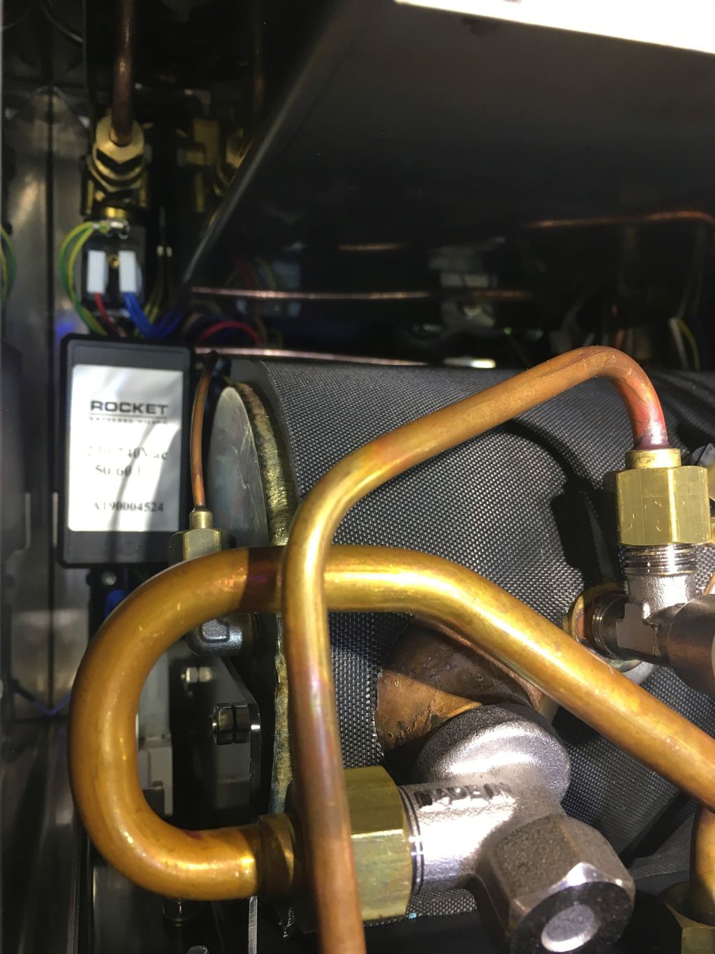

Спустя десять дней после прибытия кофемашины (rocket cellini evo v2) наконец озаботился ее осмотром (пока что не включал даже), немедленно появились глупые вопросы.
1. ECM control box вопиюще касается торца бойлера. И в сети довольно много историй про "control box не работает". Подвинуть сей "box" так, чтобы он бойлера не касался, не получается, торец бойлера не изолирован, подвод тепла к блоку управления гарантирован (теплообменник же ). Как бы это дело решить?.. пока что ничего умнее, чем подсунуть пару зубочисток между бойлером и блоком (чтобы хоть какой-то просвет был), я не придумал.
Как можно что то спрашивать по техническим вопросам, не приведя фото?
Да элементарно можно, примеров таких пол-форума Завтра с утра сфотографирую, вечером уже поздновато будет. Вот ветка на хоум-барристе с описанием проблемы: У меня сложилось ощущение, что это known bug и все владельцы cellini как-то его решают.

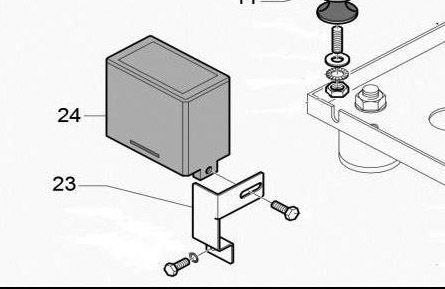

Между блоком управления и бойлером обязательно должен быть воздушный зазор. Крепится блок на нехитром кронштейне подогнуть который не составляет никакого труда.

Вот у меня зазора не было. Кронштейн я немного подогнул, но зазор все равно какой-то ненадежный, может быть даже какое-то касание есть, так и хочется туда теплоизоляцию какую-нибудь засунуть. Может быть даже торец бойлера целиком изолировать.

Судя по схеме на кронштейне должен быть паз, по которому, ослабив винт, можно отодвинуть блок питания в сторону.
Да, попробую, спасибо. У вас явственно просвет есть, у меня прям вплотную на бойлере блок "лежит". Попробую с кронштейном поиграть. Sirai тоже прямо на бойлере сидит, но тут хоть он на изоляции, не так страшно выглядит.
Внутри блочка плата с электронными компонентами, которые тепло в таком количестве отнюдь не одобряют. Вообще подобная близость к "печке" электронных компонентов - это совсем не здорово, а уж если оно прямо на бойлере лежать будет, то сгорит, наверняка сгорит.

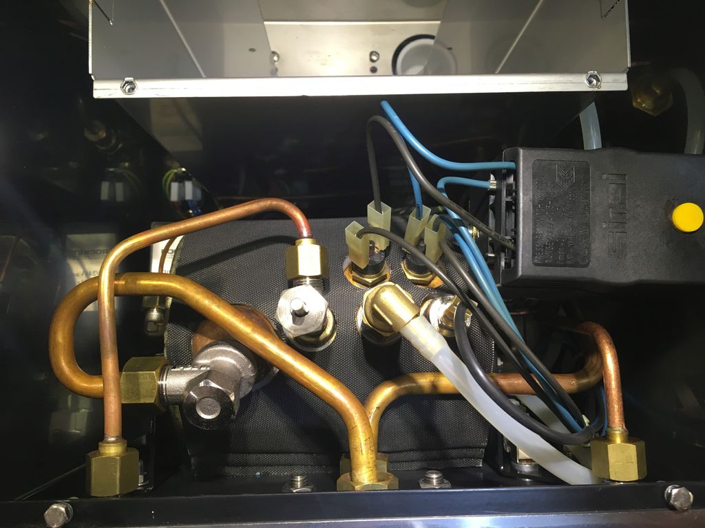

Подогнул кронштейн, в итоге. Там горизонтального паза, который на схеме, нет. То есть, он есть, но он вертикальный, по вертикали можно блок двигать, по горизонтали нельзя. Но, вроде, справился. Посмотрим, закроется ли теперь кожух В общем, просвет теперь есть, интересно достаточно ли этого будет. Жаль, что они торец бойлера не заизолировали, с той стороны всего пара входов в бойлер. Может быть, когда петух жареный меня клюнет, я все-таки заизолирую.

Подогнул кронштейн, в итоге. ........Может быть, когда петух жареный меня клюнет, я все-таки заизолирую.
Потомки бы вам были благодарны за фото (заметили, тут все делятся опытом. А тлф вроде у каждого сейчас с камерой).
До "подгибания кронштейна" на второй фотографии (вид сверху) блок управления просто вплотную "налегал" на торец бойлера. Фото "до" для истории, увы, не сохранились.
