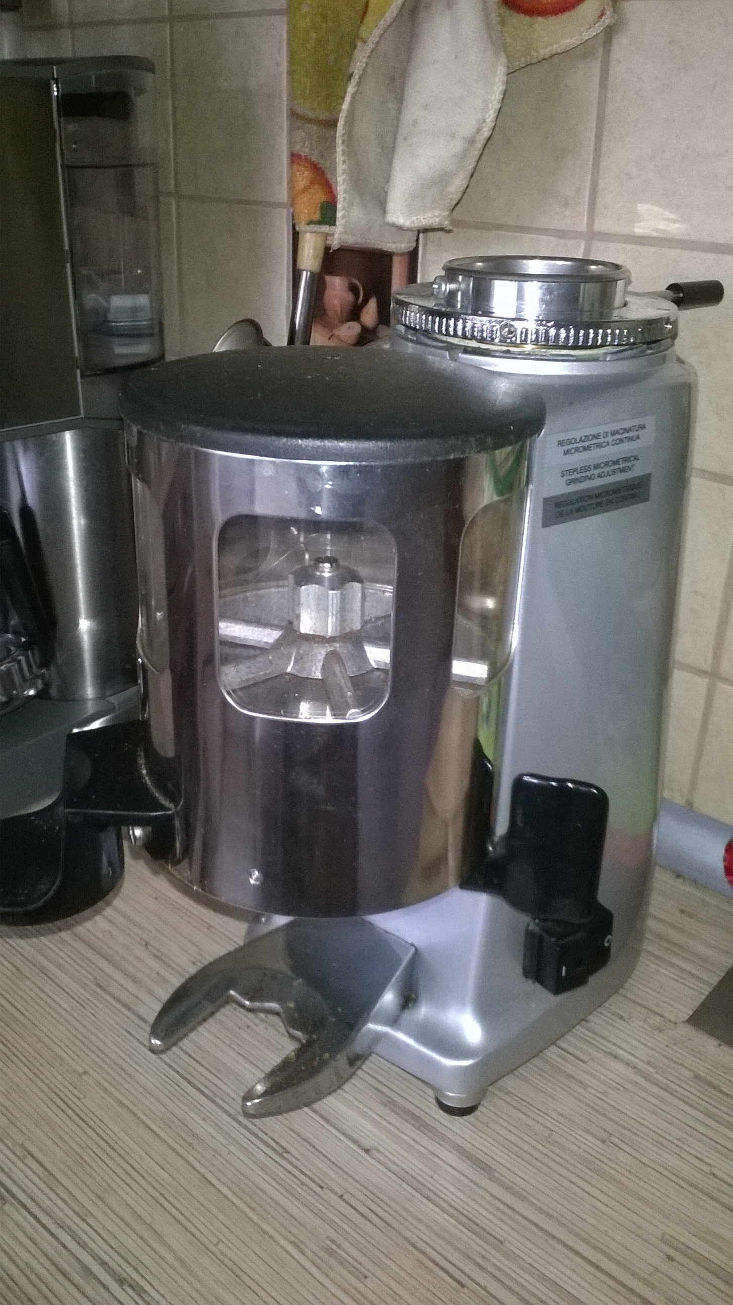

Awesome: Маззер считается эталоном надежности и долговечности. Мини с 58 мм плоскими жерновами, как у всех Маззеров регулировка помола с одной стороны бесступенчатая, с другой легко перестраивать на большие расстояния. Предлагаемый экземпляр на фото выглядит неплохо, но ему точно более 10 лет, отсутствует поддон под дозатором, но это почти стандарт для б/у, также не видно ручки регулировки помола (шпилька м5 с ручкой). Цена, мне лично, видится великоватой...

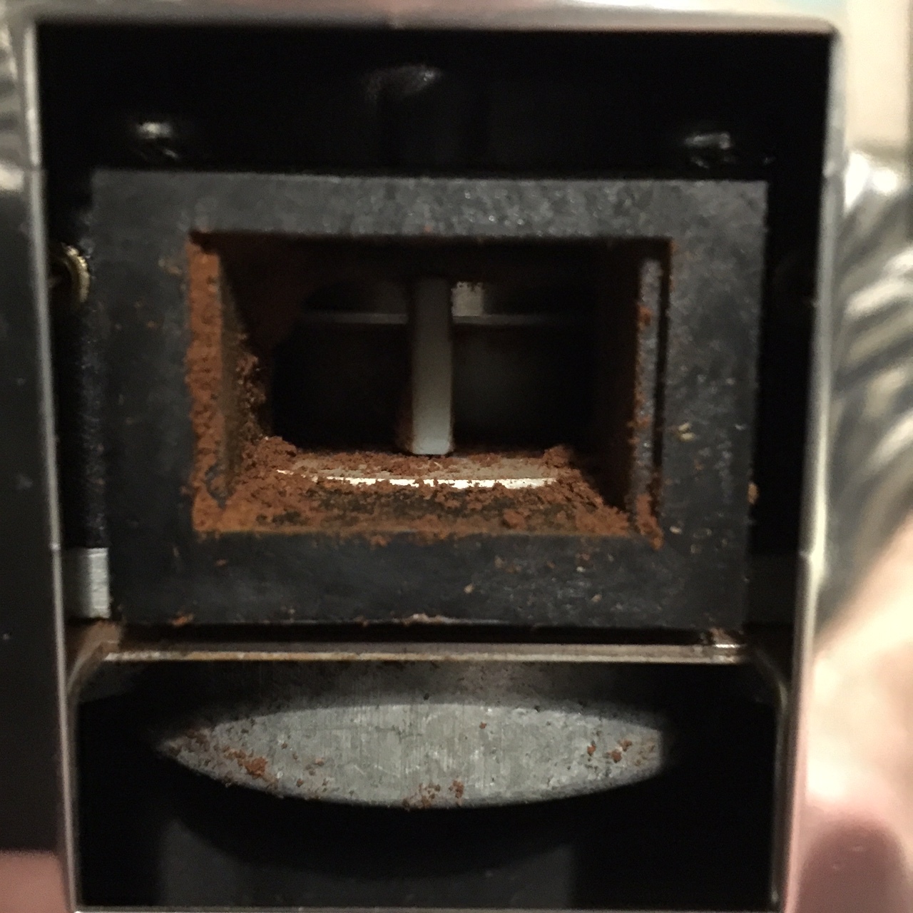

А вот мне наоборот больше нравиться с конусом. Статика да есть соглашусь. Но меня напрягали остатки в дозаторе, которые со времени не очень хорошо пахли.

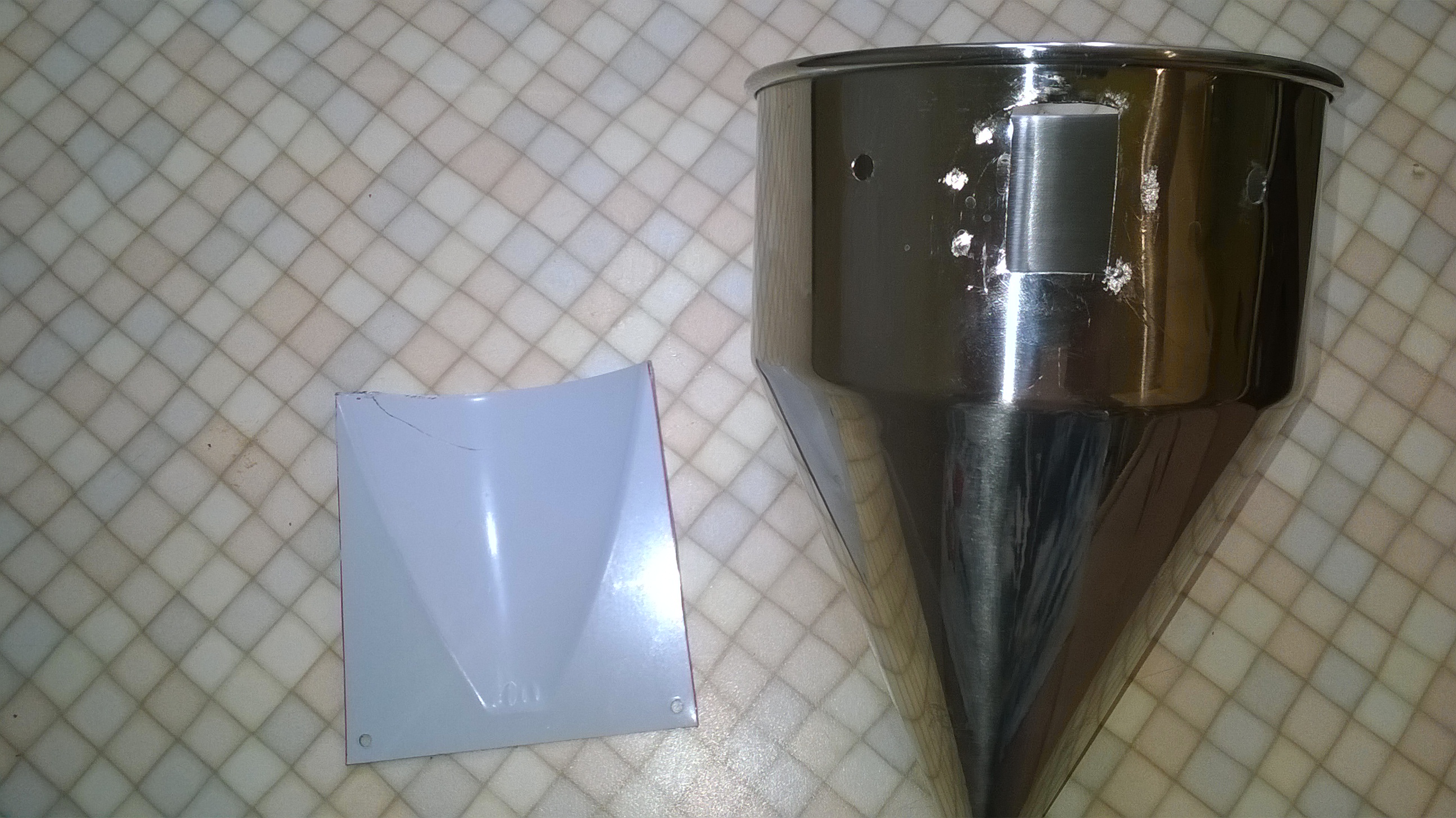

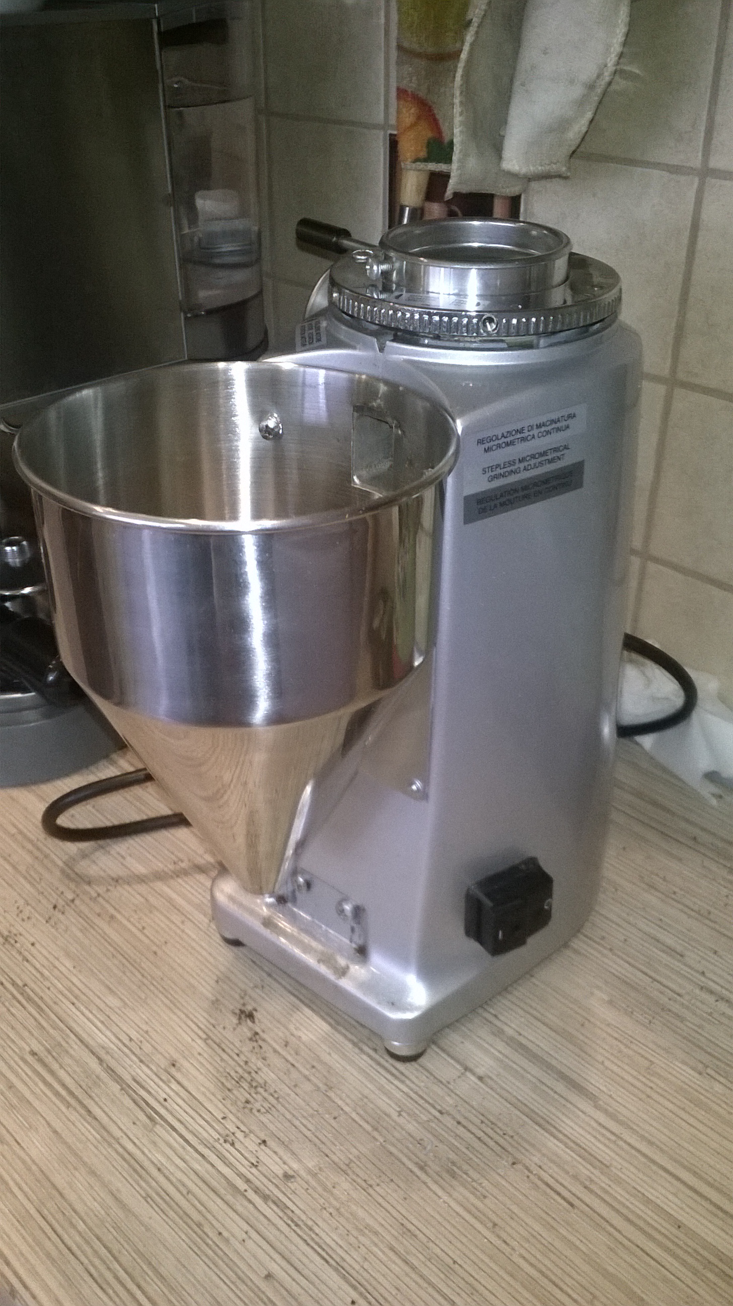

Awesome: Переделать дозаторный Маззер под конус совсем не проблема, когда бюджет позволяет докупить оригинальные конус, щиток двигателя и вилку. Все встает в штатные места. Можно и сэкономить, используя подходящую воронку -[ссылка]- но тут надо резать нержавейку и прикладывать конструкторскую смекалку. На мой взгляд, переделывать дозатор в конус особого смысла нет, гораздо проще приложить усилия к "доработке" дозатора, сделав его чистоплотным, это гораздо проще и практически бесплатно.

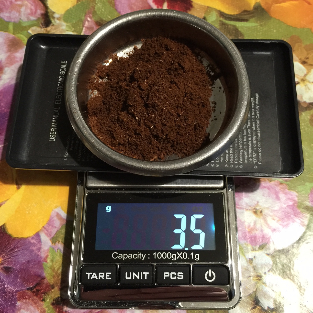

Разница в домашнем помоле с дозатором и конусом минимальная. С конусом: загрузили кофе, подставили рожок, смололи до упора, очистили канал, включили на мгновение, смели остатки из канала и внутренних СТЕНОК конуса. С дозатором: загрузили кофе, подставили рожок, смололи до упора, очистили канал, включили на мгновение, смели остатки из канала (стенки можно не трогать), подставили рожок, энергично пощелкали ручкой, потом еще несколько раз аккуратно, чтобы смести все остатки с дна. ВСЕ!

Awesome: Михаил очень точно вам ответил на ваш вопрос. Для рукастого парня переделать не проблема, для девушки думаю будет сложновато, хотя кто его знает... Может это именно вы первая будете

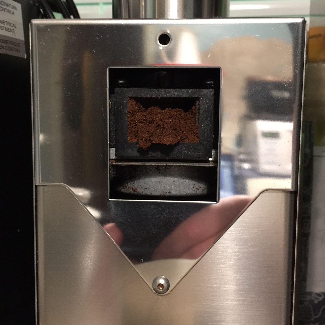

Для этого в домашних условиях ставят на звёздочку щётки. У меня так на джолли было и кофе выметался весь до грамма. И ни о каких остатках старого кофе не может быть и речи. -[ссылка]-
