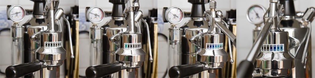

Благодаря Moore , у меня тоже теперь есть левер - Gaggia Factory G105. Недавно все замечательно доехало, еще раз ему большое спасибо. Там нет наклеек, поэтому интересен вопрос температуры первого и второго проливов. По большому счету ведь температура из бойлера идет > 100 C. Получается, что снижение ее идет только за счет того, что температура группы ниже. Так вот интересны точные значения, что показывают наклейки на Павони, у кого они есть..
Наклейки показывают с точностью до 5 градусов температуру середины внешней поверхности стакана группы, что конечно связано с температурой воды на выходе, но совсем не факт, что зависимость постоянная.

Так а вот сколько показывает наклейка? 90? 95?
И еще у меня смутные сомнения насчет давления в 9 бар. Если я еще не совсем забыл физику, то получается площадь таблетки - около 20 см кв, 9 бар - это 9 кг на см кв, получается надо давить на таблетку с усилием 180 кг, рычаг там где-то коэффициент 10 максимум, получается надо прикладывать 18 кг. Что то мне сомнительно что там 18 кг получается.
Matteo: 60-90° это как раз рабочий диапазон, больше не надо. Итак, замеры - при прогреве из холодного состояния температура стакана группы в месте наклейки 75° Максимальная температура - около 85. Свитпоинт - между 75 и 80° Охлаждение перегретой группы с помощью забора воды комнатной температуры охлаждает группу до 75°
Измерение проводил термопарой, разумеется не в корзине, т.к. наклейку в корзину не поставишь )
Вывод в принципе простой - ждать пока группа нагреется сама собой практически бесполезно. Температура будет в районе 75-76. Проливы (достаточно большие по меркам европикколы) - регулируют температуру эффективно, после нагрева до 85° группа дальше не перегревается. Нужна ли наклейка при таком раскладе - скорее вопрос личных предпочтений, а не инструмент контроля перегрева группы.

SuperVic: Хм. Я говорю про температуру участка, на который клеится наклейка-термометр. В корзине вода гораздо горячее, чем снаружи стакана, это очевидно и поэтому отдельно не проговаривается
