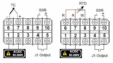

-[ссылка]- Такая схема? Вариант справа Почему ошибка, мне понятно. В вашем подключении наверняка измерительный и компенсирующий проводники висят на измерительном входе, сопротивление за пределами разумного, PID это понял

IgorK: , jurland: , спасибо вам за помощь и советы! Сейчас подключил красный (+) на контакт 8, синий (-) на 7, синий (R) на 6. Убрал офсет на 0. Возможности проверить температуру в кипятке уже нет, т.к. все смонтировано. Однако, если до этого, у меня вода из группы с сильным шипением пара шла ровно при 100, то сейчас уже при 97 градусах шипит сильнее. И заводской термостат кофе, которым я прижал термодатчик размыкался при 93 градусах на ПИД, то сейчас при 90.

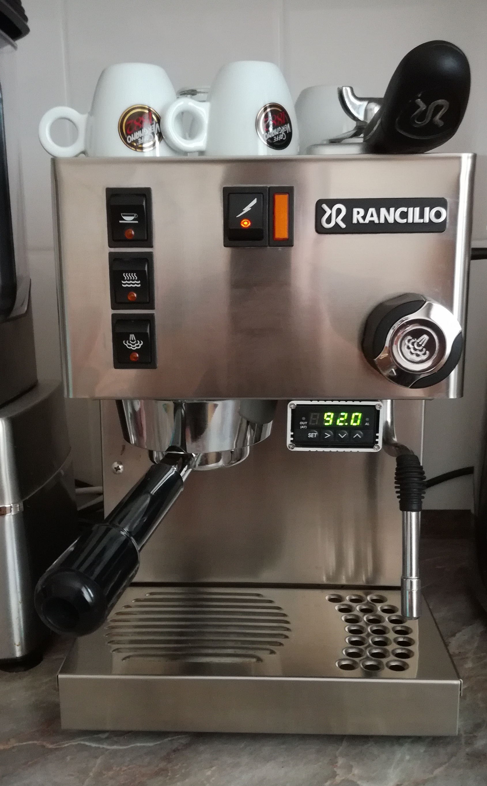

Поставил сегодня на свою Сильвию ПИД - XMT7100 c зеленым экраном. Смотрится отлично.
Выставил 92 градуса (поправка температуры -8С). Сварил Torrefacto Kenia AБ (обжарка В), Очень вкусно получилось. Доволен как слон. Раньше после выключения лампочки ждал 3 минуты, потом варил. Так вкусно Кения не получалась.

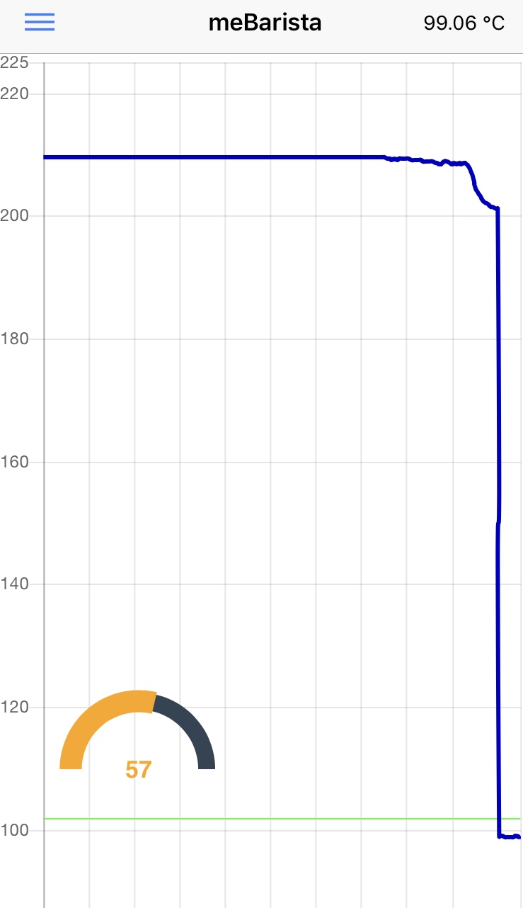

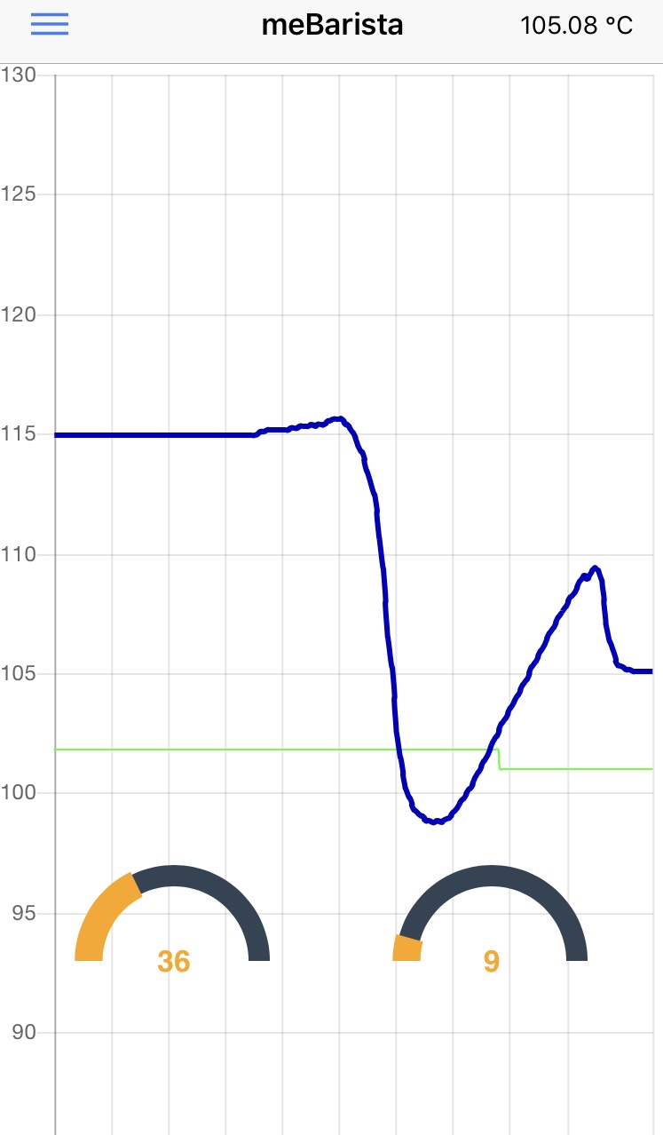

Две недели работы с meCoffe. Начались глюки PID-a. Вчера в программе показывал 200+ градусов, в бойлере было настроенные 101. Выключил/включил - стало показывать нормально (первая картинка).
Сегодня PID решил что в параметрах устанавливается температура группы, а не температура снимаемая с датчика. В итоге перегревал воду до 110-115 градусов (вторая картинка). Поставив 92, стал греть до 101.
С учётом того, что без телефона значение не видно, будьте аккуратны, может ждать такой нежданчик, приготовление эспрессо паром примерно с 8-9 секунды(
