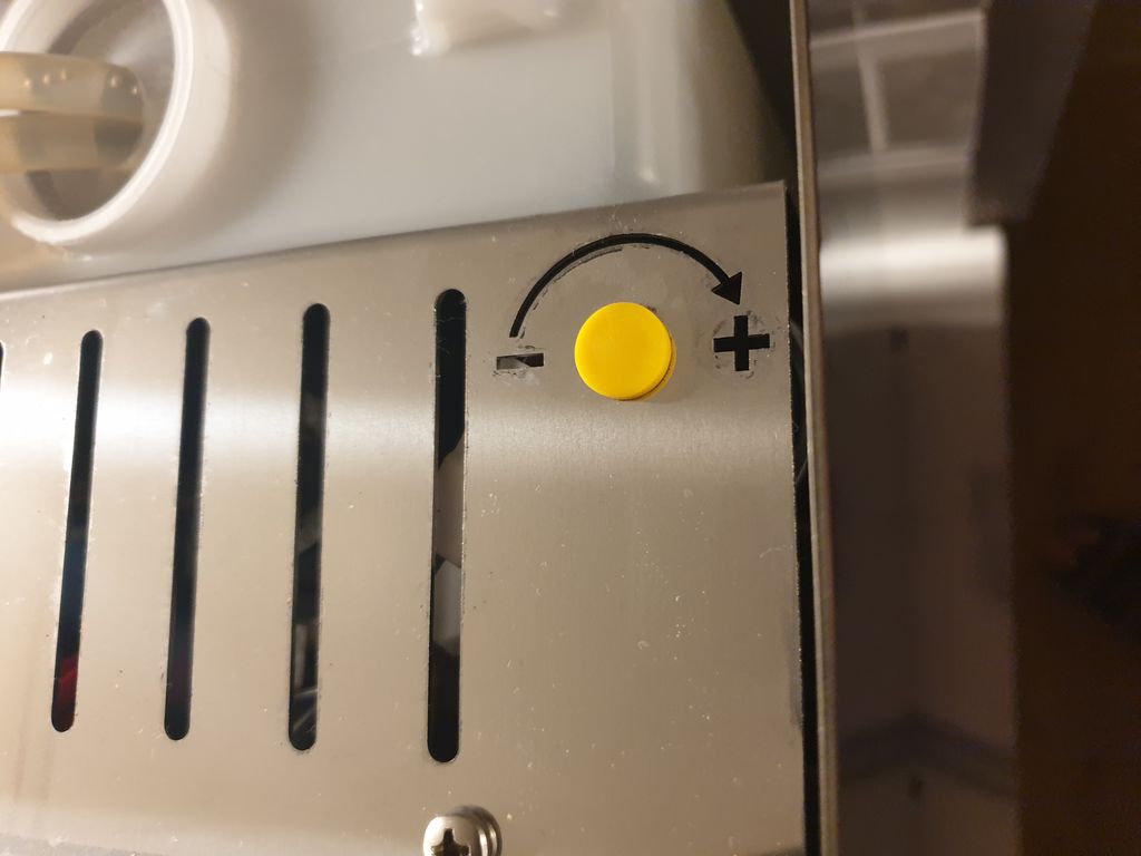

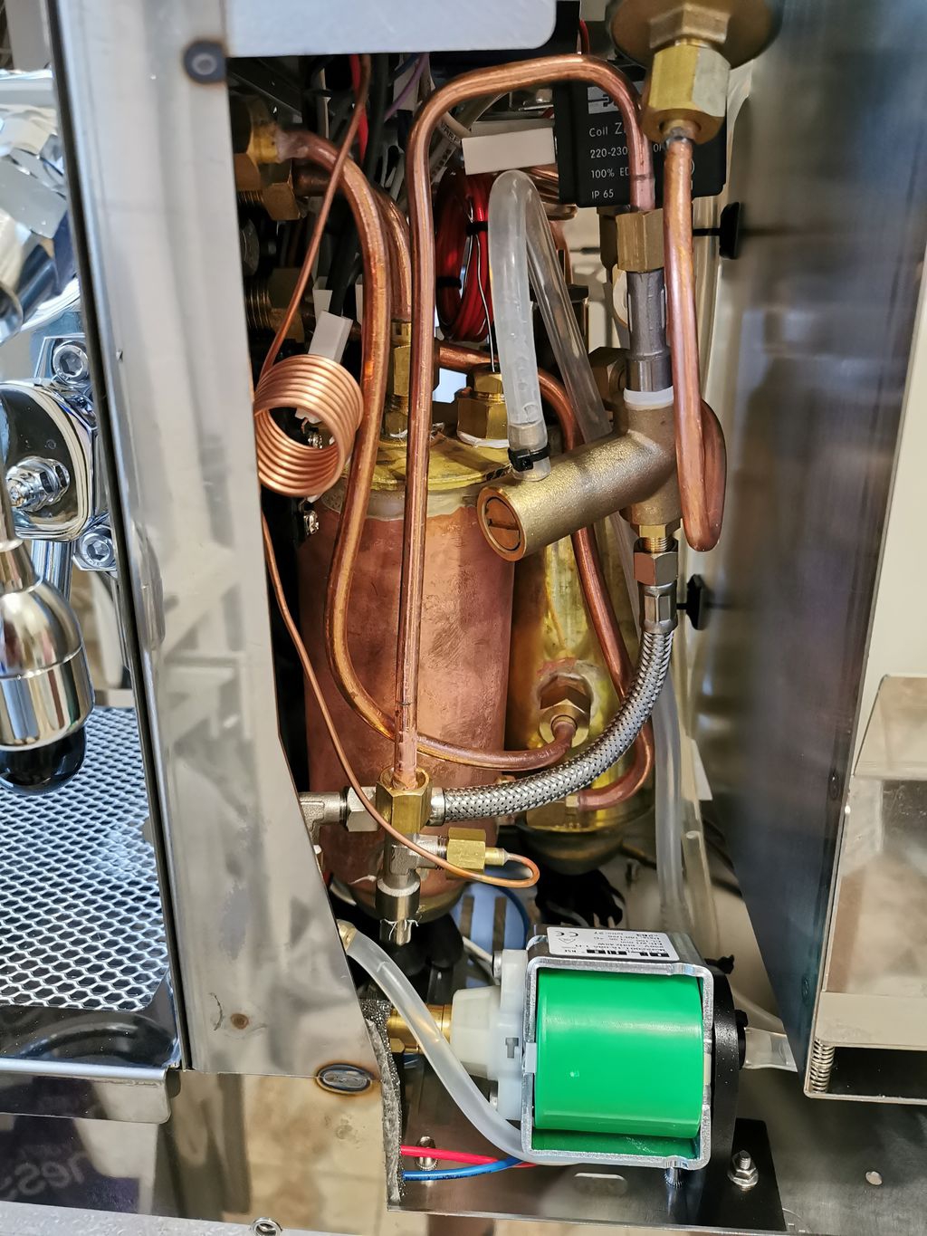

желтая заглушка - прессостат, настраивает давление в паровом бойлере пипка с плюсом и минусом - термостат, настраивает температуру в кофейном бойлере 3ий регулятор доступен уже со снятым корпусом, а не только крышкой. Он справа, если смотреть на машину спереди - это OPV, настраивает максимальное давление при проливе.

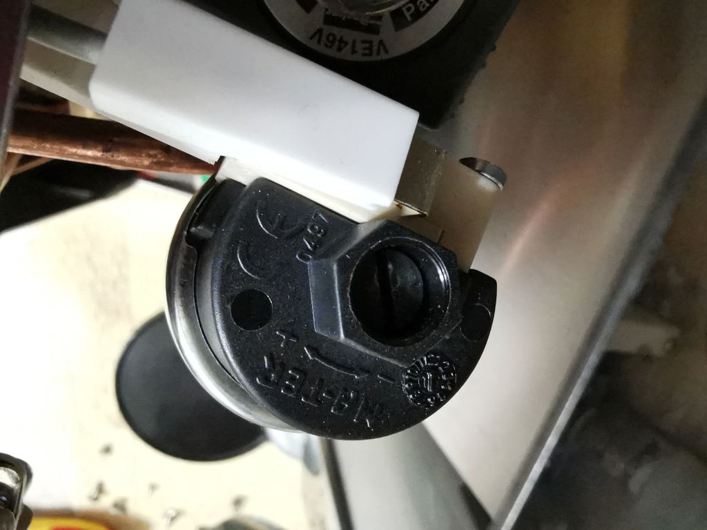

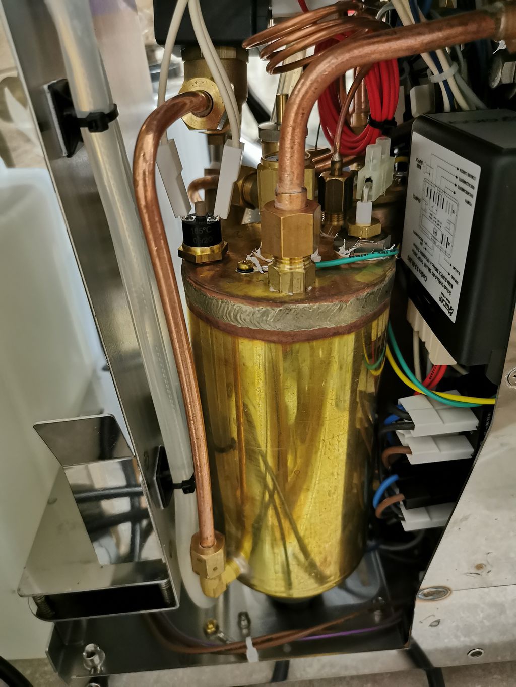

Здравствуйте. Получил от Олега Itallinea эту отличную машину и решил сразу сделать настройки, которые рекомендуют в этой теме. Под желтой заглушкой - ничего, недалеко находится вот такая черная штука с шлицом под регулировку. Может, это и есть настройка давления парового бойлера? Как выглядит OPV? Он есть на этих фото? Itallinea - вообще уникальная команда, доставка за 3 дня! и цена, которой нет ни у кого больше!
3 дня? Это куда была доставка? Я уже больше 2 месяцев жду
Украина. Только не все однозначно - из-за карантина Олег писал, что только в июне Италия потихоньку снимала ограничения, я тоже с мая ждал, но не оплачивал, как Олег дал добро - перевёл деньги, а так постоянно переписывались. Все будет хорошо.
N21: OPV на четвертом фото (над помпой) латунный цилиндр со шлицем с торца.

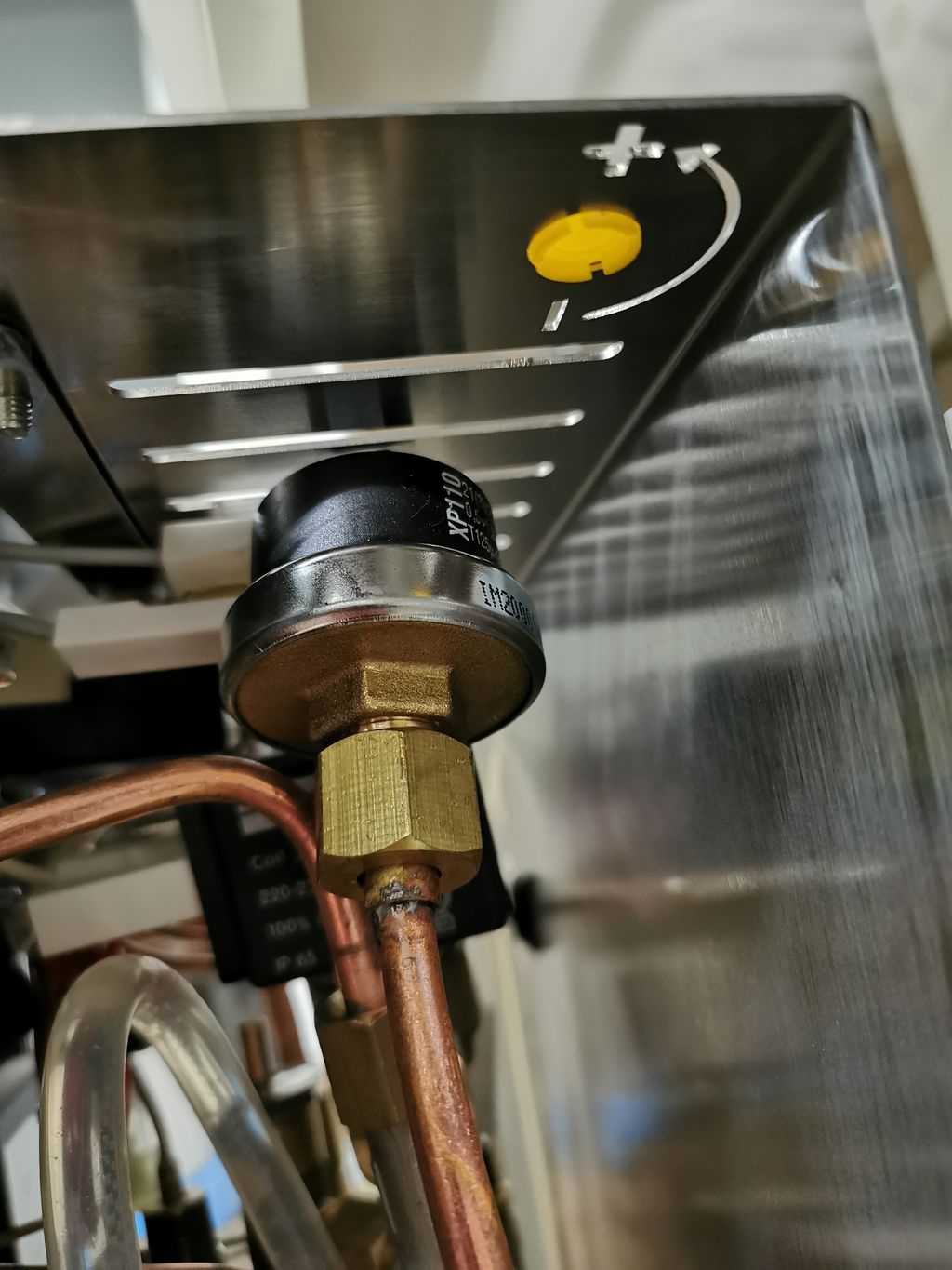

На первом фото прессостат, регулирующий давление в бойлере пара. Его шлиц под жёлтой затычной справа.
О! Благодарю, почему-то прессостат не под жёлтой заглушкой, а смещен вглубь машины, причём сидит на трубка жёстко, для регулировки нужно снять панель с жёлтой заглушкой, хорошо еще, что не нужно будет часто регулировать, надеюсь, хватит одного раза. Спасибо за помощь, вчера чувствовал себя "тупой ещё тупее". Так и не варил.
Уменьшил давление до 10,0, чуть (регулятор на 2мм влево) уменьшил температуру. Сделал первые два шота - одинарный (с Lamarzola и одинарной корзиной) и двойной с новой корзиной, которую получил в подарок к машине. Пока впечатления - так себе насчет вкуса, кремы и вида струй из бездонки. Зерна беру свежеобжареные. Порекомендуйте, пожалуйста, весы, пока дозирую емкостью капсулы от Лаваццы, колхоз. Кто может опознать корзины?

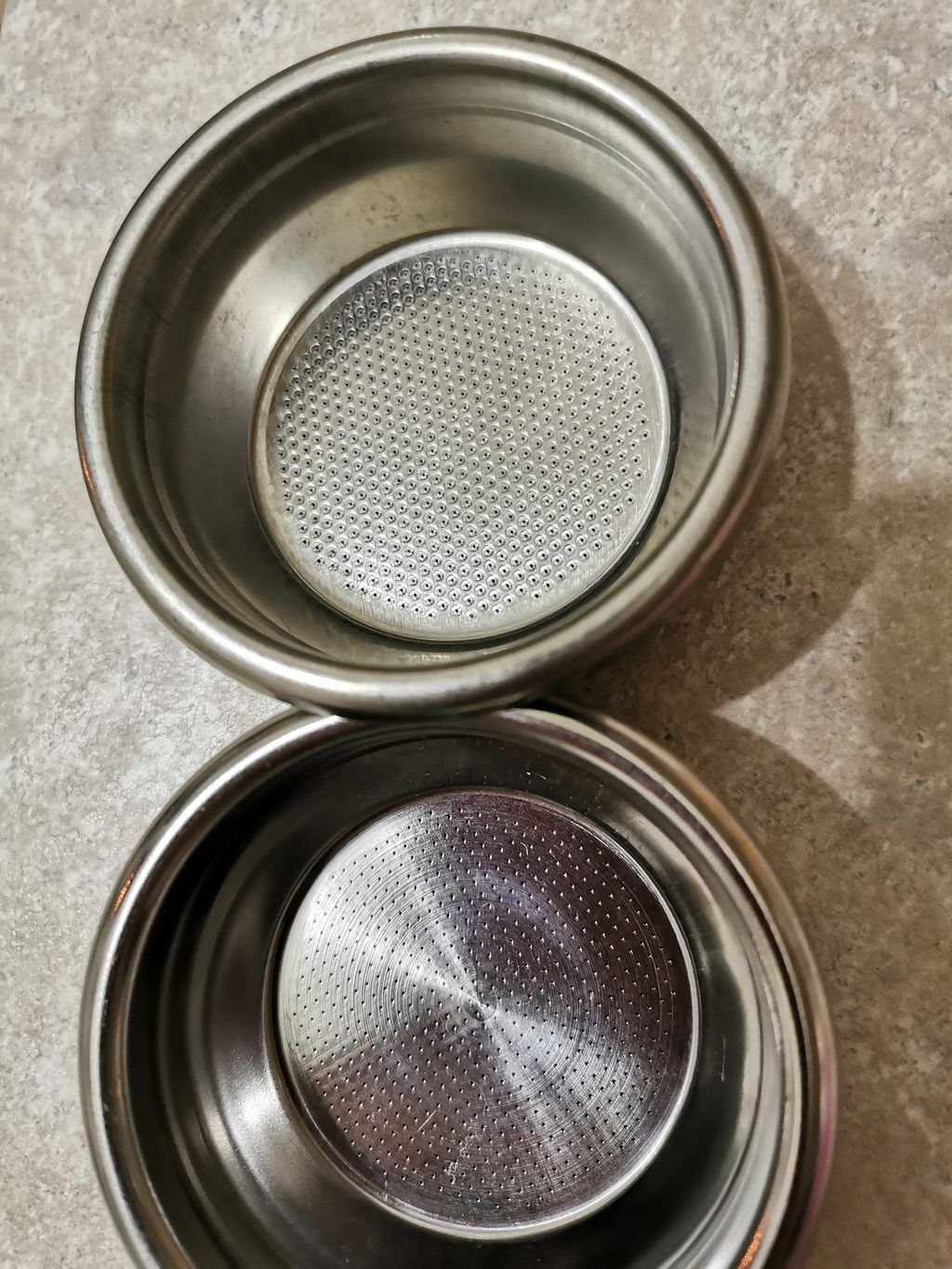

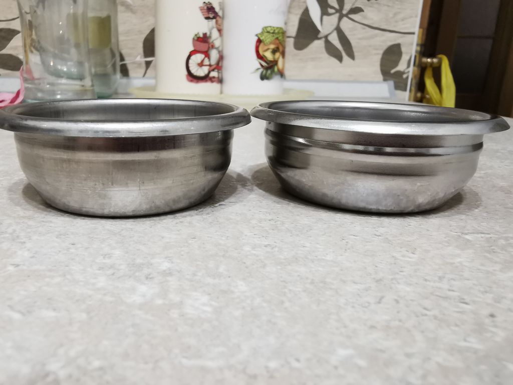

Это классические двойные корзины, хотя отверстия выполнены по разным технологиям. Верхняя на фото - по старой, нижняя - по новой. Обе должны быль весьма дружественными, а уж в которой результат будет вкуснее только вы ответите.
