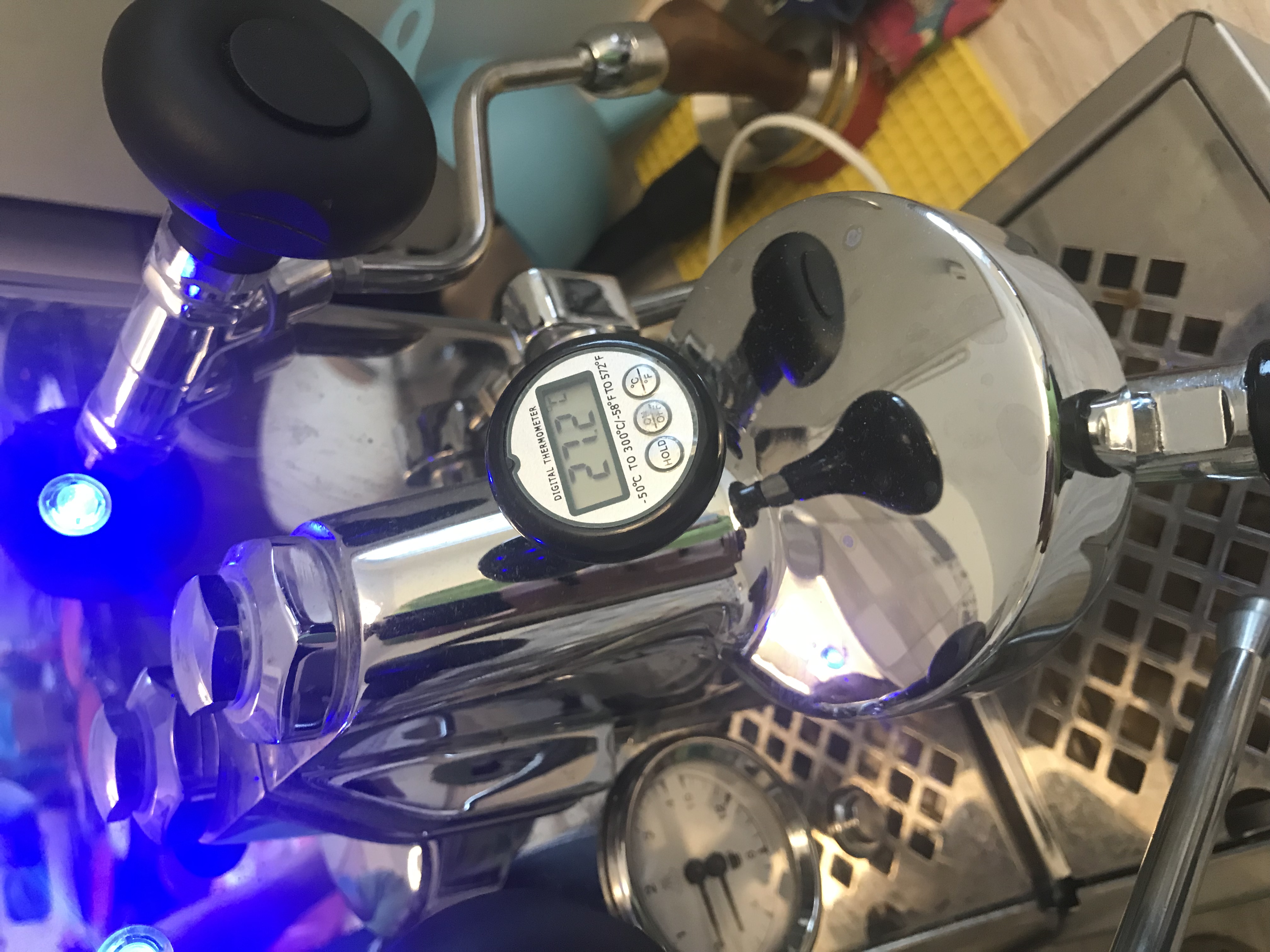

С серфингом температуры вопрос решен на 95%, пишу не сто так как два бойлера и пид наверное постабильнее, но с этим термометром от румынских друзей жизнь наладилась определенно.

Охлаждающий пролив ооочень короток при выходе на рабочую температуру 96-99 градусов у группы. Я без термометра слишком много проливал когда ловил эти злосчастные струйки.....

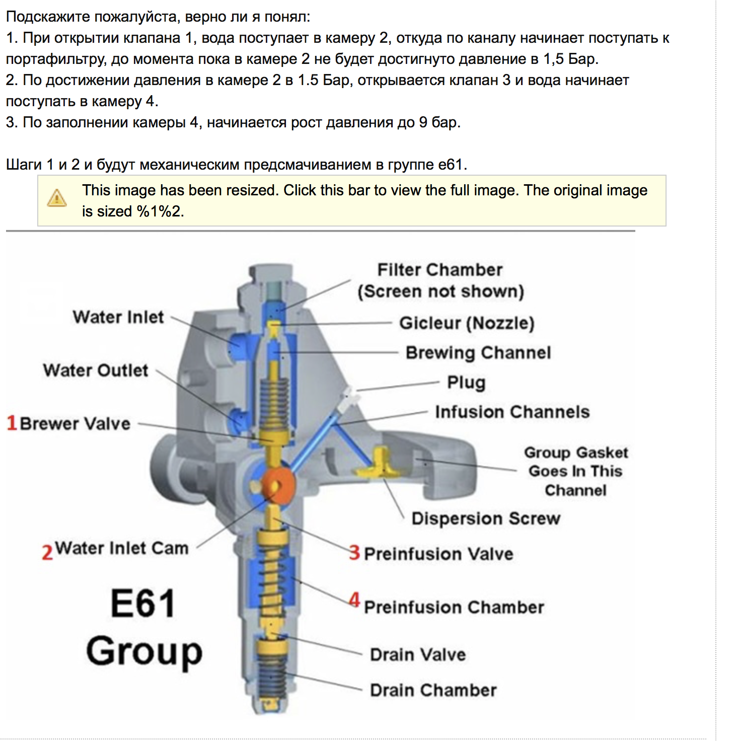

Я чуть погуглил и нашел где вы объясняете работу группы e61 в теме 2017 года.
Судя по логике описанной на картинке в той теме, убирая пружину камеры предсмачивания №4, мы даем насосу возможность выйти на необходимые 9 бар чуть быстрее, имитируя ротопомпу, хоть и отдаленно.
А пружина эта стоит на всех группах E61 просто по дефолту.
Вопрос - эта пружина 100% не несет никакой важности для функционировании машины и пойдет только на пользу? Почему тогда все у кого вибронасосы не выкидывают эту пружинку сразу же.
Второй момент, цитирую вас же: " Если увеличить диаметр входного жиклера до 1,2-1,5 мм, то ситуация значительно улучшится."
Можно ли делать это с удалением пружины и какая обратаная сторона (а ее не может не быть) увеличения входного жиклера? Более быстрый прогрев/перегрев, нестабильность или.....?
Не совсем так. Е61 рассчитывалась на работу с ротационной помпой, да еще в режиме, "приближенном" к пружинному леверу. Поэтому на входе в полость группы (не в контуре термосифона) поставили жиклер 0,7 мм, ограничивающий поток и сделали достаточно большой объем, который необходимо заполнить водой, только после чего давление воды на входе в рожок сможет достичь номинальных 9 бар. Таким образом, при начале пролива вода заполняет объем около кулачка и начинает поступать в рожок, как только давление поднимается начинает открываться клапан камеры предсмачивания и вода идет в камеру предсмачивания, тем самым рост давления останавливается до момента заполнения объема камеры. Обычно этот процесс занимает около 5 сек. С вибрационной помпой, у которой производительность в разы меньше, да еще и зависит от сопротивлению (давлению) потоку, заполнение объемов происходит гораздо медленнее, при этом возможно многократное открытие-закрытие клапана камеры предсмачивания. В итоге начало пролива получается более вялым, что обуславливает необходимость использования более мелкого помола и, соответственно, получение другого вкуса в чашке.
Сняв пружину, вы фактически исключаете подачу воды в рожок до заполнения объема камеры предсмачивания, соответственно старт получается более резким. Если одновременно снять или расточить входной жиклер, то старт будет слишком резким и получим то, что имеем на Сильвии - повышенную требовательность к качеству закладки в рожке. Рассверливание жиклера увеличивает поток воды, поступающей в группу и работа камеры предсмачивания становится более похожей на вариант ротопомпы. Какой из этих вариантов даст более вкусную чашку - дело сугубо индивидуального вкуса.
На прогрев и другое функционирование машины эти моды никак не влияют. Обратите внимание, что речь идет о снятии пружины, а не самого клапана, его снимать нельзя.
Вы попробуйте без пружины, а потом расскажите здесь насколько велика разница во вкусе и, главное, опишите в чем она выражается.
