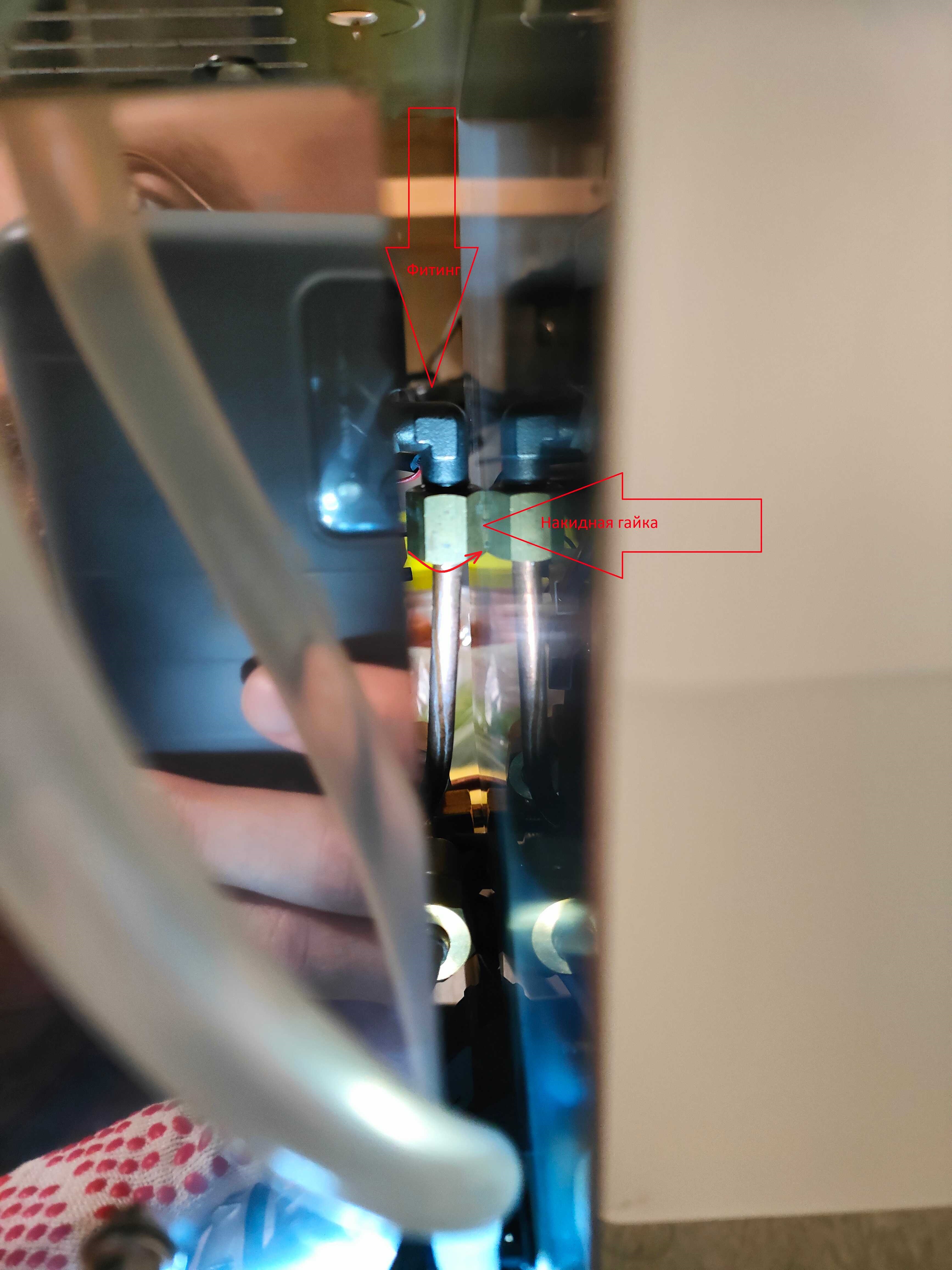

Надеялся что это понадобится позже, а лучше вообще без этого, но что есть то есть: появилась проблемка с кофемашиной. Без долгих прелюдий сразу описание проблемы: после включения парового бойлера (если только кофейный, то все хорошо) начинаются перидические звуки шипения внутри машины. Сначала думал что это сброс избытков давления в паровом бойлере, но так как звук появлялся достаточно часто (каждые 20-40 секунд), то эту версию отклонил. Снял кожух кофемашины и нашел причину: подтекает из фитинга который отмечен на схеме красной единицей, по трубке и перед финтингом внизу трубки потихоньку скапливается и капает вода на основание тэна (красная двойка) и тут же испаряется, из-за чего и появляется кратковременный шипящий звук. След от воды отчетливо виден на фото. Собственно причина известна, и теперь хотелось бы узнать насколько все серьезно (и как это можно проверить). Первая мысль была разобрать основание машины дальше, чтобы добраться и подкрутить протекающий фитинг, но сначала решил посоветоваться со знающими людьми.
P.S. Прошу прощения если что-то где-то не так назвал, не силен в этих делах, но готов учиться.
TMN: что-то не крутится, при чем ни в какую сторону. Больше сил прикладывать боюсь: фитинг можно сказать висит в воздухе на этой самой трубке, по которой стекает вода, как бы не выломать чего. Я правильно понимаю, что если смотреть на фитинг сверху, то чтобы закрутить гайку нужно крутить ее против часовой стрелки?
denilenko: Ваше соединение состоит из штуцера и накидной гайки, когда отдаёте или обжимаете нужно удерживать ключом штуцер и в обратную сторону отдавать / обжимать накидную гайку. Если этого не делать, то можно свернуть соединение вместе с трубкой. Возможно я не прав и вы пытались отдавать с 2-мя ключами, но из вашего текста это не прослеживается..
VVK: со штуцером немного непонятно в данном конкретном случае. На фото отметил что я уже "выучил" и как пытался крутить. Признаюсь честно: вторым ключом не пользовался, только рукой пробовал держать. К сожалению сейчас нет дома ключей, использовал пассатижи. пробовал крутить и в другую сторону, чем стрелка на фото, но тоже безрезультатно.
denilenko: Обязательно нужно крепко держать штуцер, иначе соединение сначала пружинит, а потом сворачивается со сломанной трубкой, так можно отдать лишь ослабленное соединение. По VBM не подскажу, но стандартная резьба - накидная гайка отдаётся вращением против часовой стрелки. Плоскогубцы вам скорее не помогут; нужны гаечные ключи, возможно использовать качественные маленькие разводные или трубные. Но вам наверно легче работать именно с гаечными по размеру гайки и штуцера. Посмотрите в ютюб, если есть сомнения
))) стремление к вывариванию из чужого кофе внеземных дискрипторов с залезом под капот неведомой тачки - вызывает гордость, ассоциации и слюну! хвала активным людям!
Нашел пару подходящих ключей. Раскрутил. Каких-либо видимых повреждений (брака и пр.) нет. Надо закручивать и проверять. Вопрос: фумка или нить нужна/не нужна/помешает/не помешает?

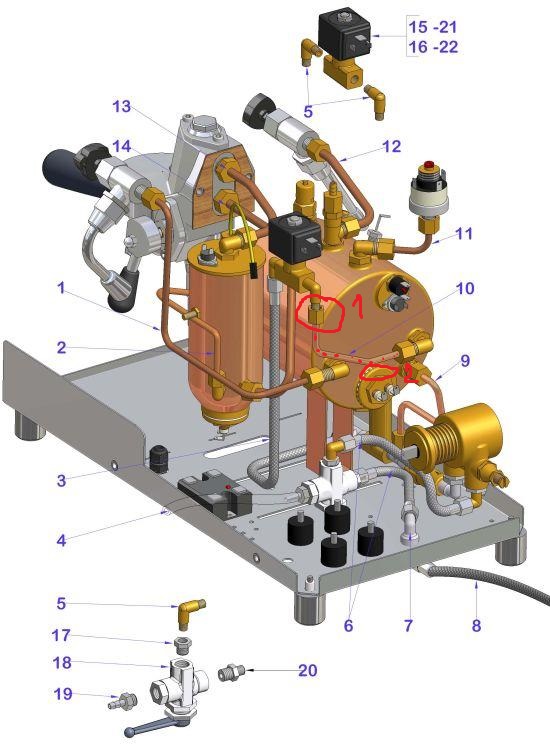

Появилось свободное время на декальцинацию. Вспомнил, как год назад мудохался, отмывая паровой бойлер от чистящего средства. Посмотрел на гидравлическую схему и решил пойти другим путём (машину даже не разбирал): 1) Прогрел машину (в т.ч. "пар") 2) Выключил, подложил под передние ножки доску (+5см), слил из крана горячей воды сколько слилось. 3) Заткнул трубку слива в поддон. Открыл паровой кран 4) Снял насадку с патрубка горячей воды, надел силиконовый шланг и через воронку заливал горячую (70*) СМовскую очищайку, пока не пошла из парового патрубка. Потом повторил п.4 5) Слил кислоту (шланг ниже уровня бачка, дунуть в паровик) 6) Аналогично п.4 промыл водой (15л пропустил через бак) 7) переподключил силиконовый шланг к паровику (слив, соответственно под патрубок горячей воды). Пролил "в обратную"-чтобы мелкие частицы со дна бака вышли. 8.) Включил, Заполнил как обычно, прогнал литр кипятка через кран (2 раза).
Получилось сильно быстрее и проще, чем "штатная метода" (со скидыванием контактов с датчика уровня).
Быстрее получается из за того что не нужно при промывке каждый раз нагревать паровой бойлер для слива? А после заливки декальцинирующей жидкости на пол часа оставляете или пока гоняете из одной стороны в другую и обратно это время и проходит? И сколько приблизительно воды сливается когда 5 см брусок подкладываете под передние ножки или это не важно - декальцинатор просто вытесняет воду? Я уже давно контакты не скидываю, просто поднимаю тыльную часть машины для переполнения.
