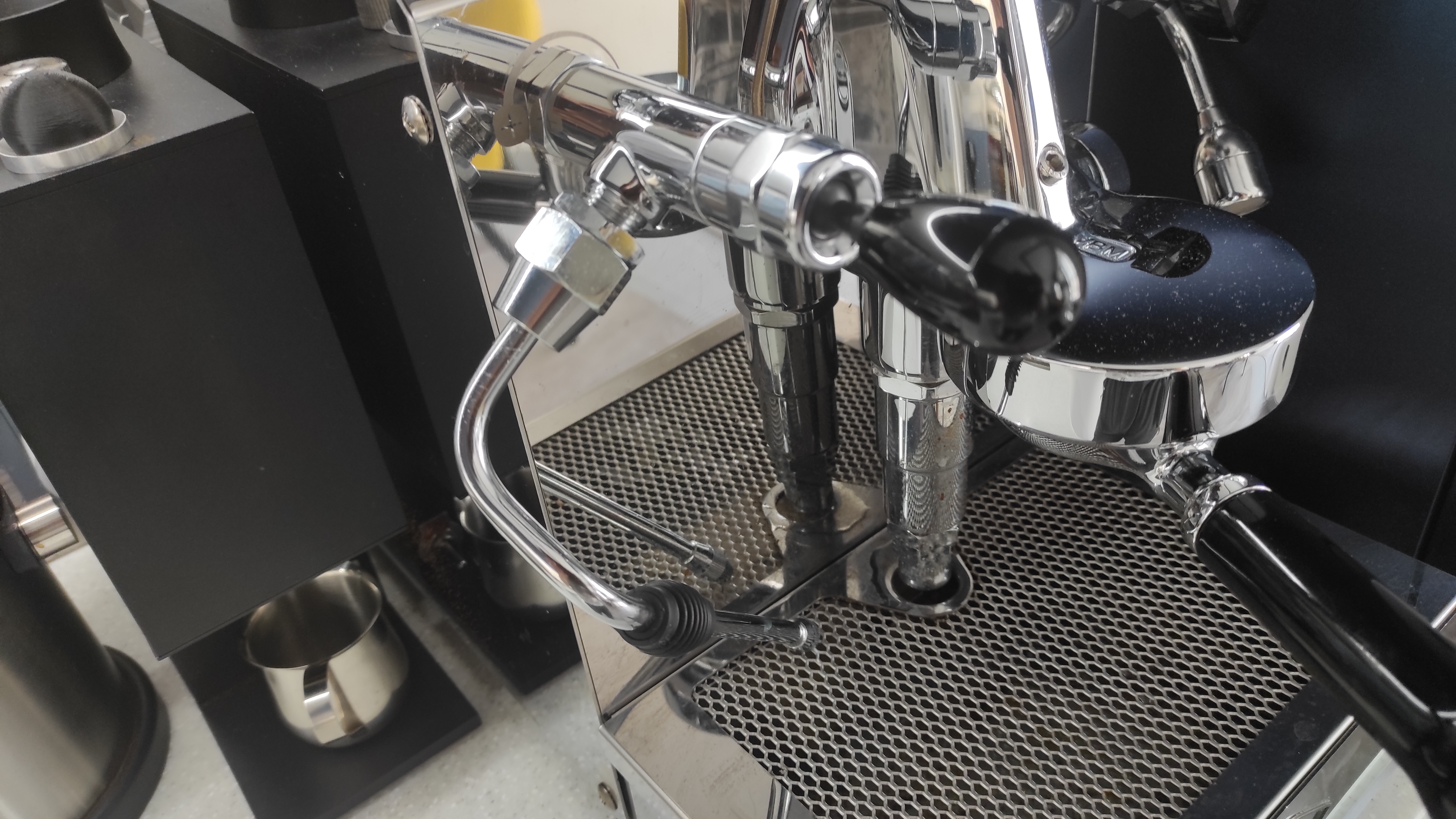

Кто-нибудь "воевал" с паровым узлом машины... Шарнирное соединение трубки и крана, под шариком шарнира резиновое кольцо, она у меня регулярно выскакивает. Начинаешь сильнее затягивать выскакивает при поворотах трубки, ослабляешь стимер болтается... Уже и прокладки менял и усилие регулировал, смазывал, чето не могу добиться нормальной работы. Я так понимаю тут конструктивная недоработка. Может кто что нить придумывал, чтобы решить проблему?
Vandal: никаких проблем с трубкой пара не замечал, ничего не выскакивает и не травит. вы новую брали? может кто то разбирал и неправильно собрал? Вот что себе хотелось бы так это сменить крутилки на механизм без крутилок
Да я её уже разбирал много раз, там всё просто, а конструкция шарнира трубки странная, если чуть сильнее затянуть, то резинку выдавливает, а я люблю когда трубка туго ходит Вообщем отрегулировал, принципе удовлетворительно.. Крутилки позволяют регулировать силу пара, у такой возможности нет..
