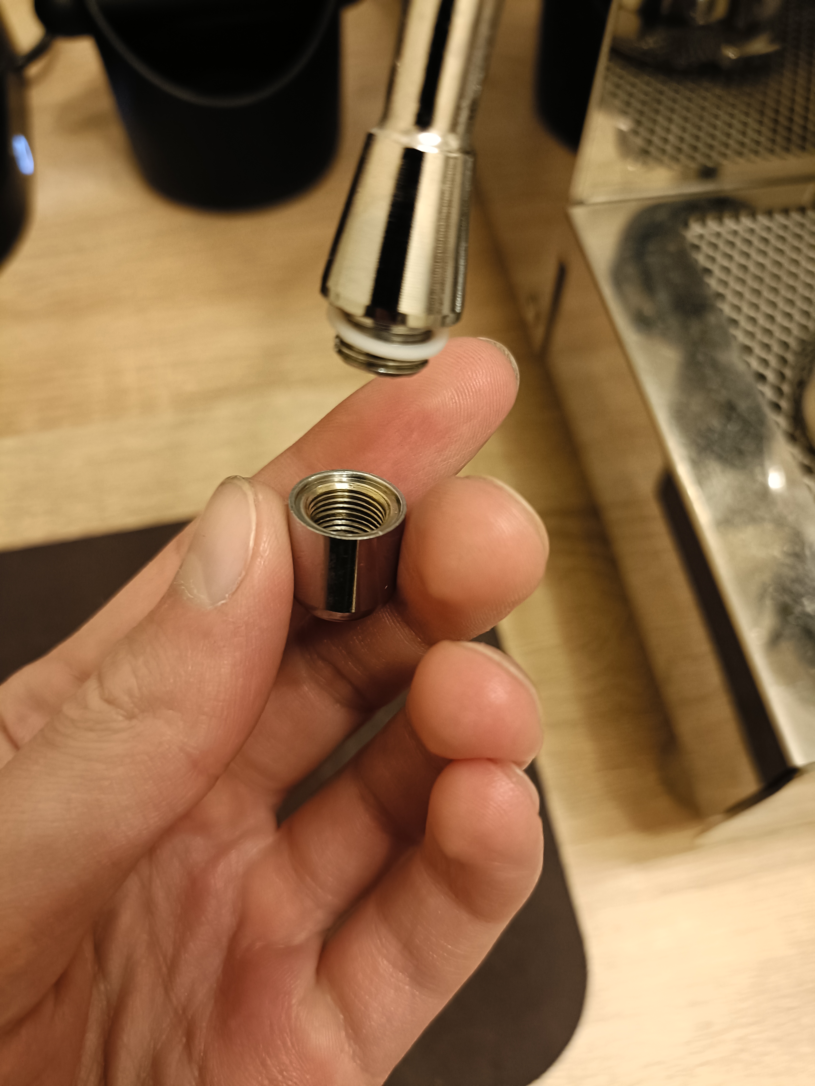

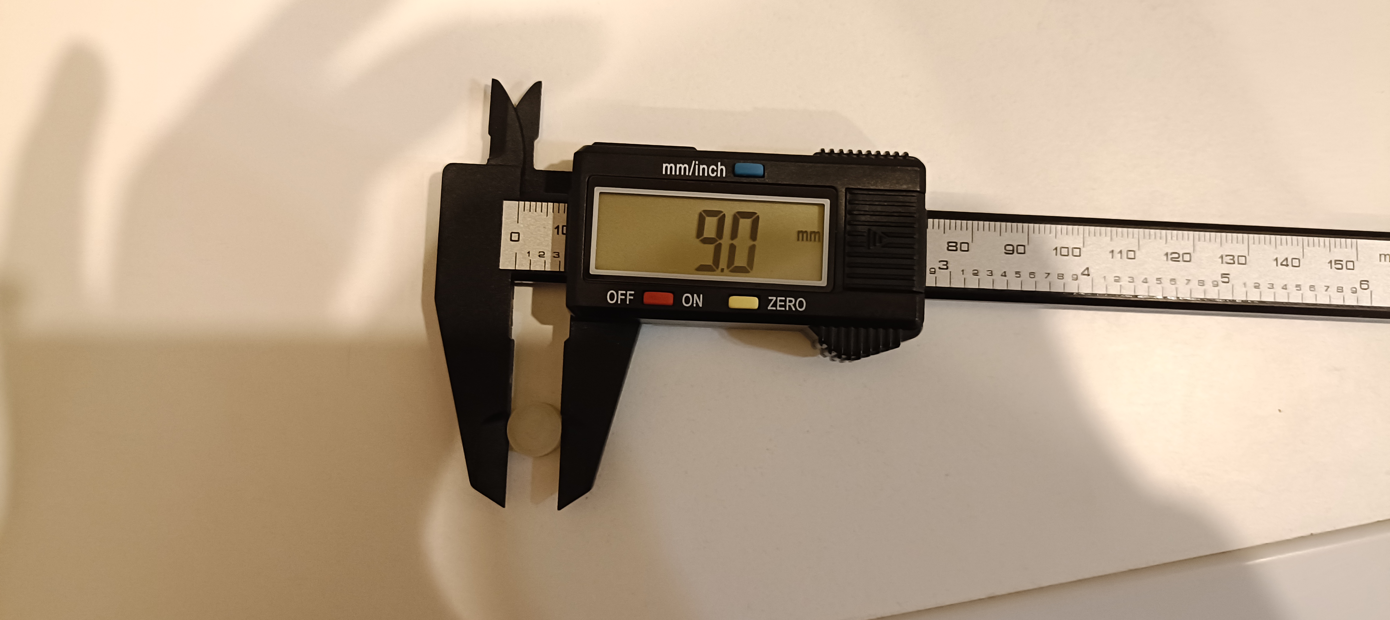

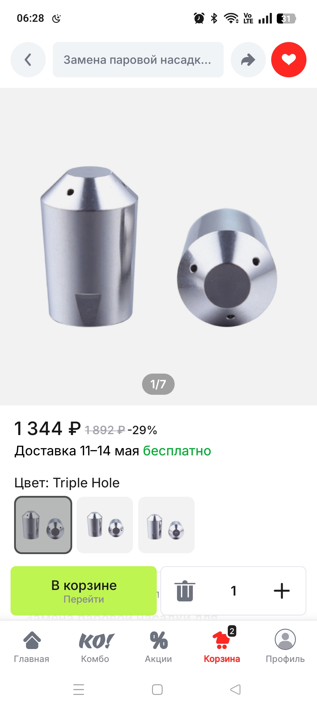

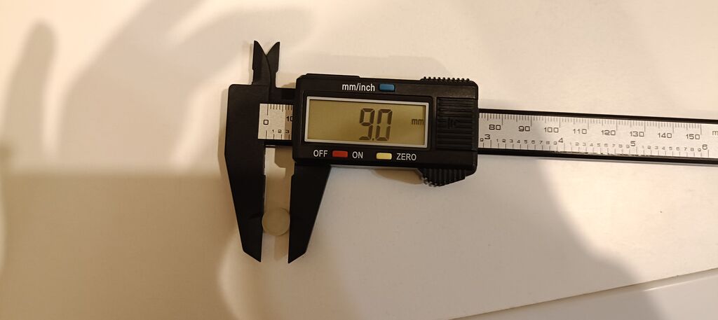

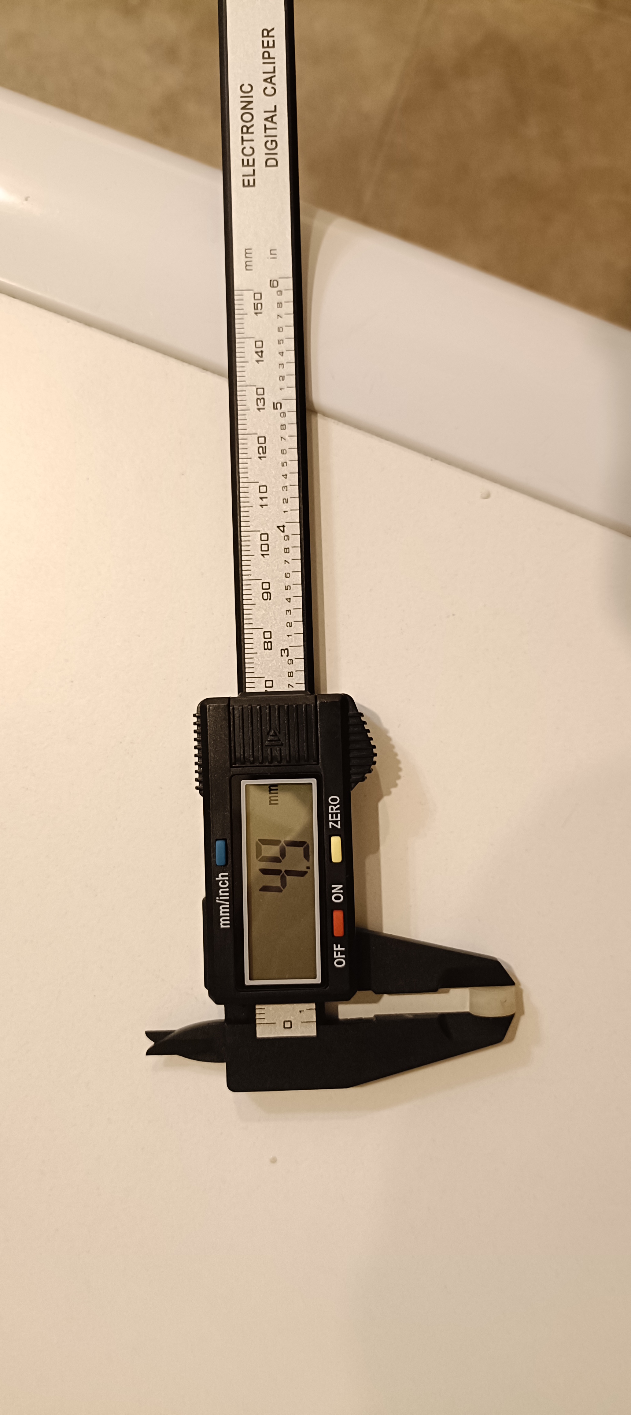

Меняется наконечник паровой трубки, чем меньше общая площадь отверстий, тем меньше сила пара и дольше надо времени на взбивание.
Если не можете привыкнуть, есть несколько вариантов. Взбивайте "без рук", Ссылку на ютуб вставить не дают, но наберите в Гугле "Hands-Free Milk Steaming Technique". На самом деле, особенно с сильным паром, всё очень просто, надо только правильно выбрать положение и величину заглубления наконечника. Можно заткнуть зубочисткой одно или несколько отверстий.
Не могу научиться, еще и столкнулся с проблемой уплотнителя крана пара...
Большое спасибо за эту информацию. Благодаря вам машина снова как новая. Лично для меня оказалось, что заменить не так уж и просто, но волне возможно.
Рад, что оказался полезным. Я даже в своё время машину хотел поменять из-за этого индикатора, поскольку перфекционист )) А сейчас пользуюсь и радуюсь )
Возможно. А точно подойдет (там, все-таки, Bezzera) и это все необходимое для замены (кроме инструмента, разумеется)? Может еще какие прокладки нужны? И сама трубка пара подойдет оригинальная от ВБМ?

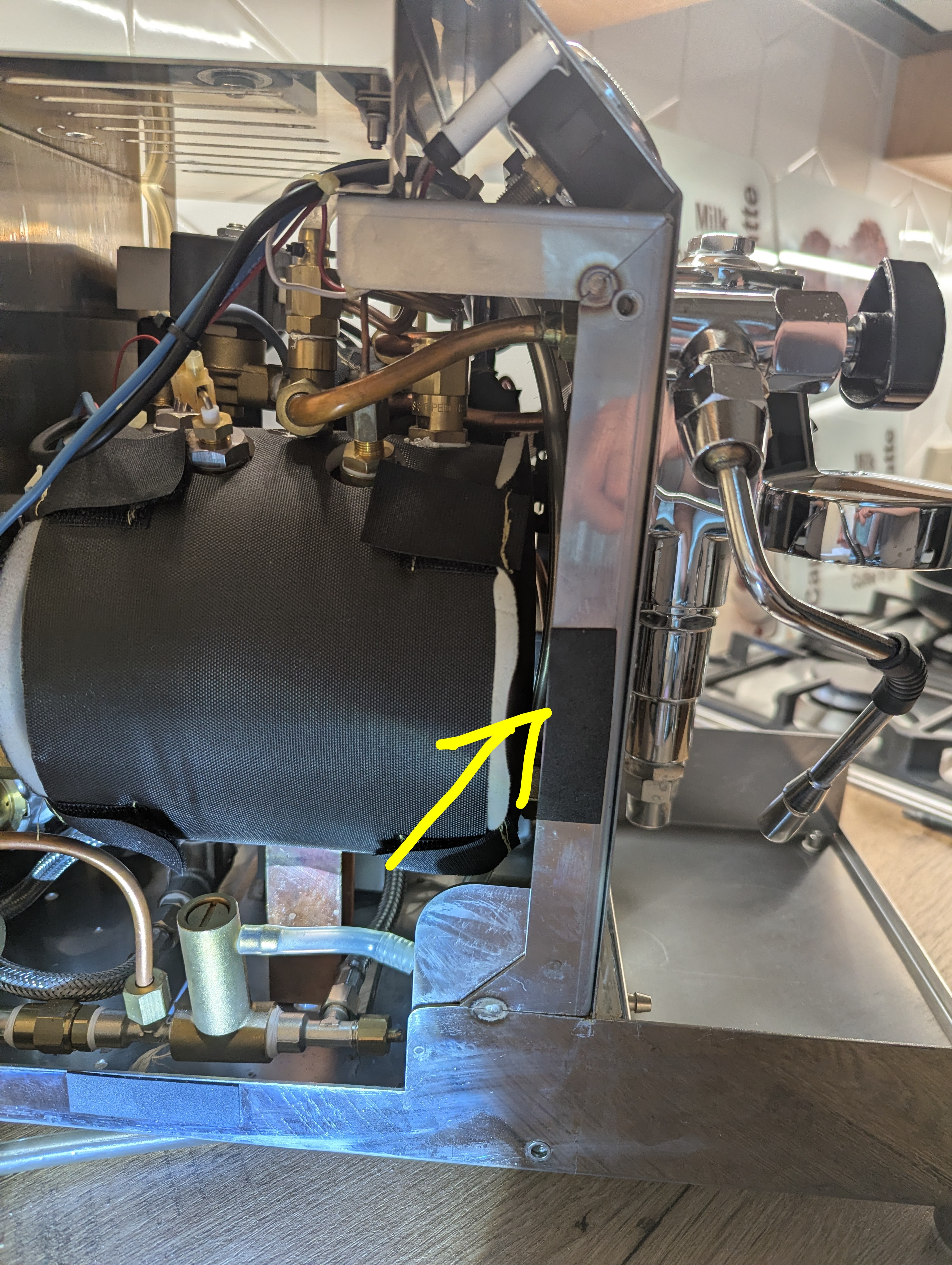

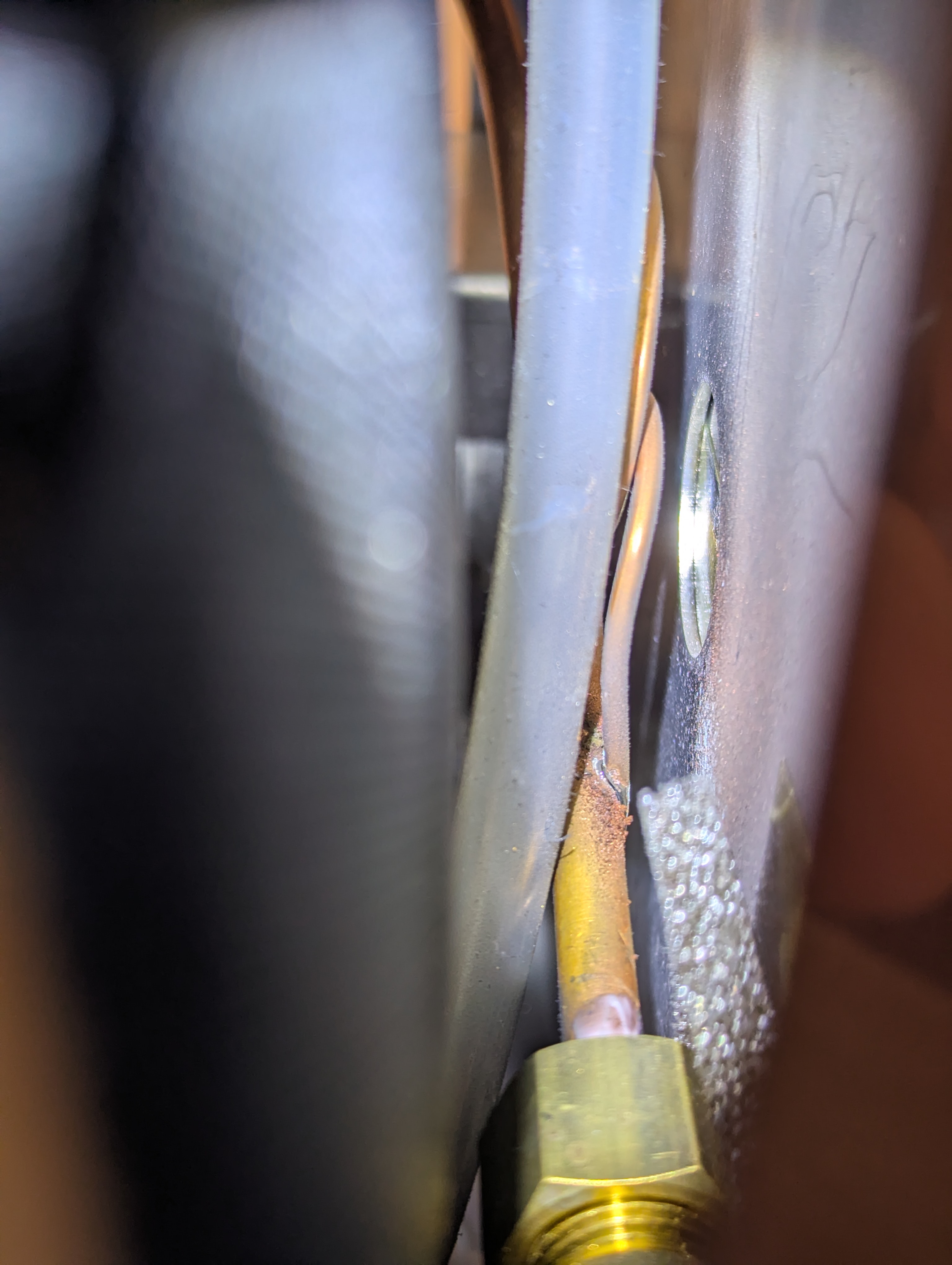

Прошу помощи у коллег любителей кофе. Сегодня нашел лужу под моей VBM Domobar Super 2B. Оказалось, что прохудилась медная трубка, идущая от парового бойлера. Я без проблем могу собрать компьютер, но внутренности кофе машины меня сильно озадачили. Есть обоснованные сомнения: справлюсь ли с разборкой сам. В связи с этим у меня возникли вопросы: 1) есть ли годная для чайника инструкция по разборке? 2) можно ли в России приобрести оригинальную трубку на замену или нужно "колхозить"? 3) можете посоветовать специалиста по ремонту в Санкт-Петербурге очень желательно с возможностью выезда на дом?
Вэл: Я бы если честно на вашем месте ее снял и запаял, или в крайнем случае отнес ребятам которые занимаются ремонтом холодильного оборудования и они бы запаяли за минуту
На мой взгляд лучше не паять а заменить. Понадобится 1.Кусок медной трубки, 2. развальцеватель медных трубок
Делается все не сложно. Можно и самому. проблема только найти маленький кусок трубки. Если нет, то Вам правильно подсказали обратится в мастерскую по ремонту холодильников, либо кондеров.
