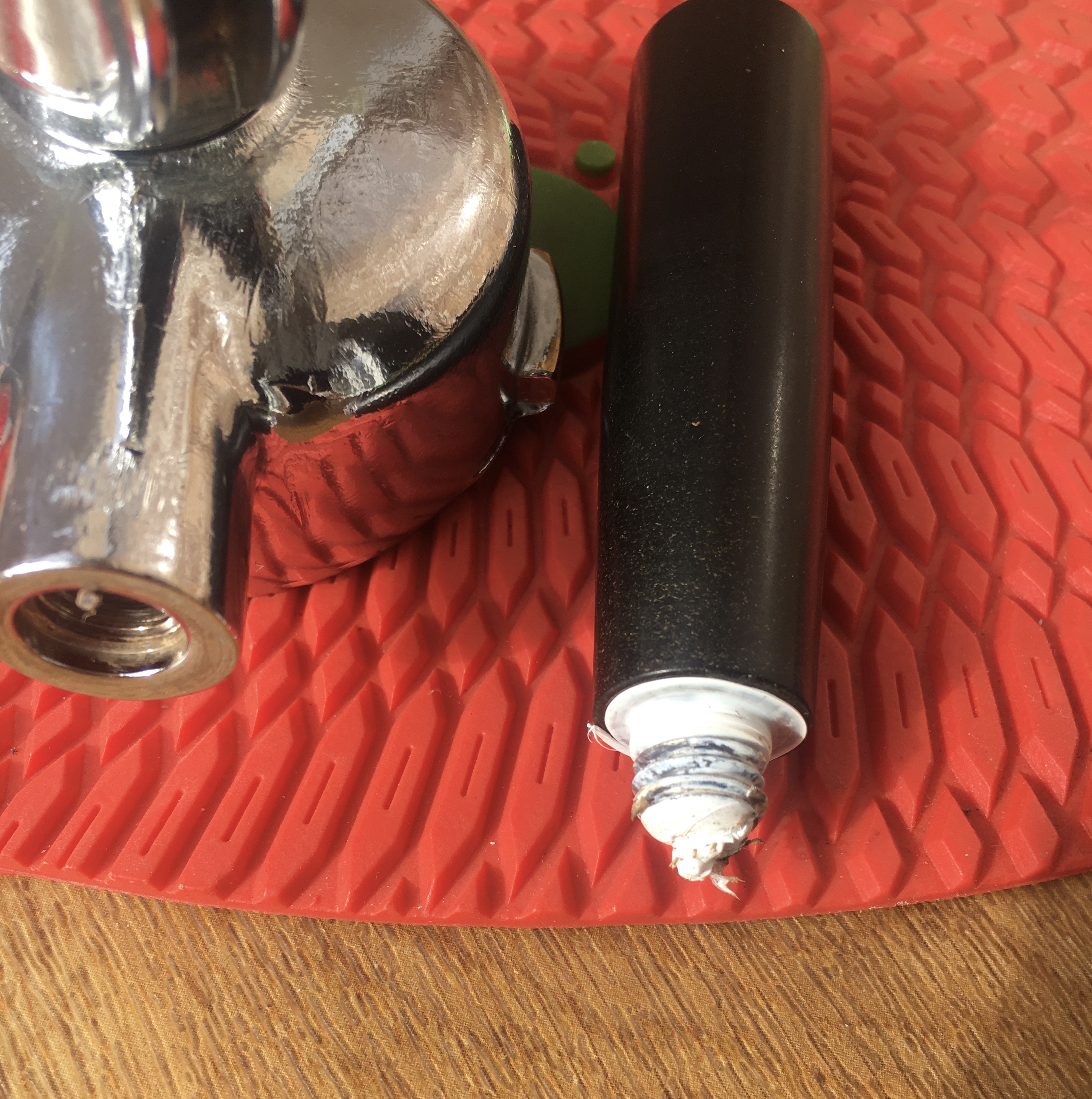

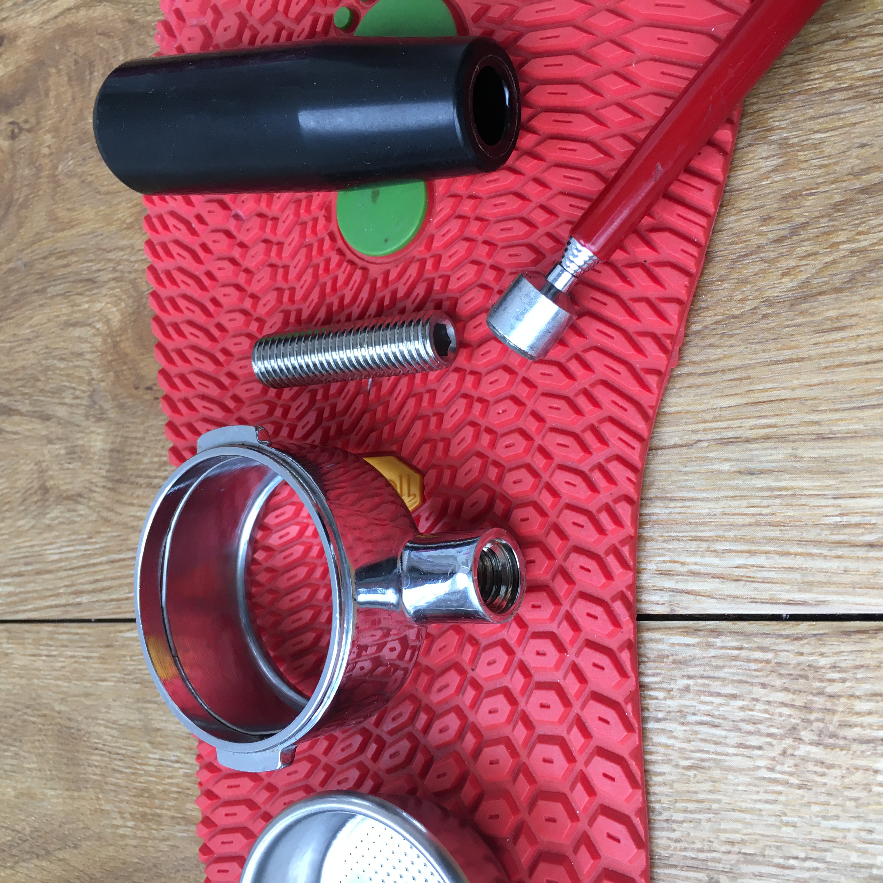

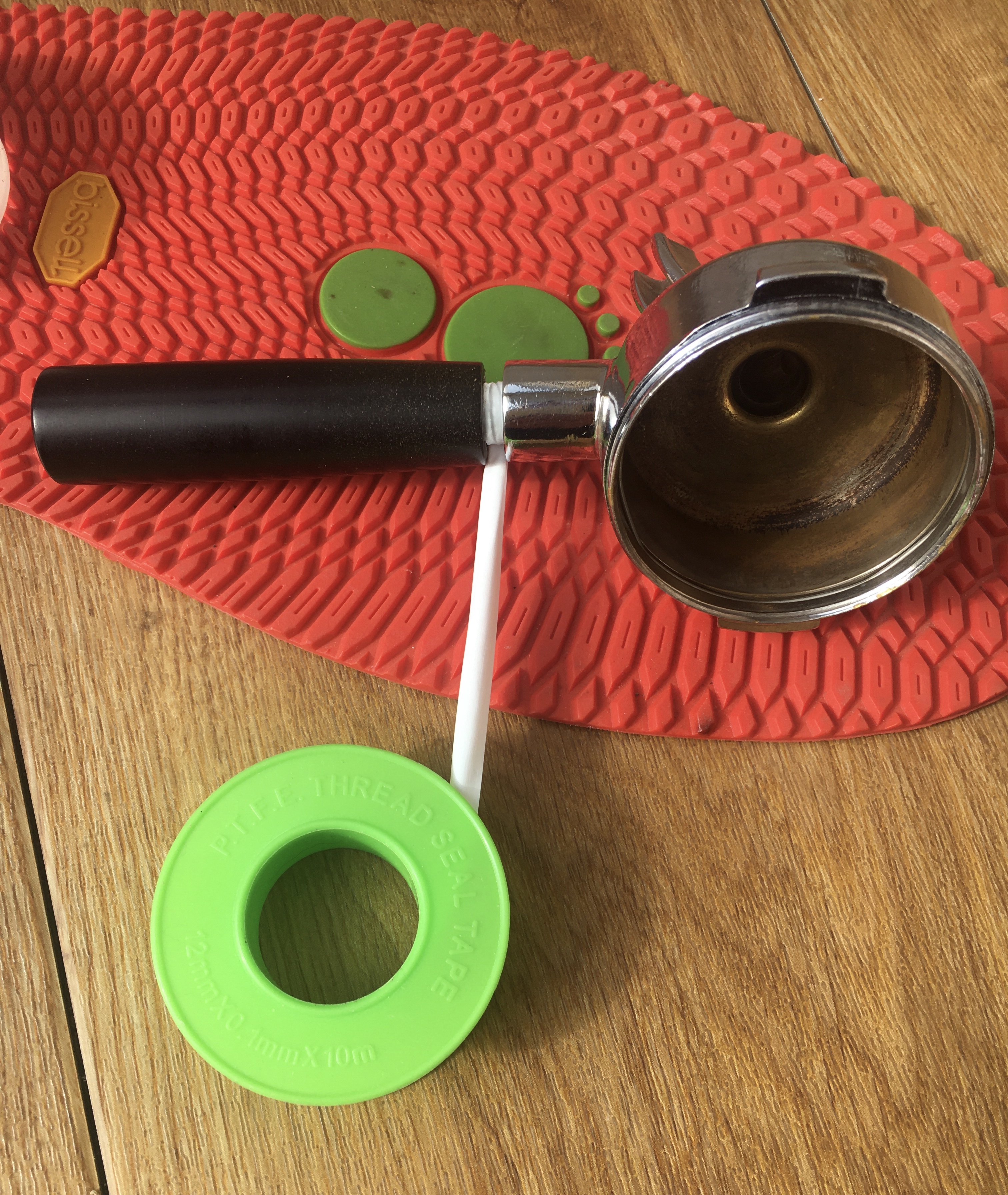

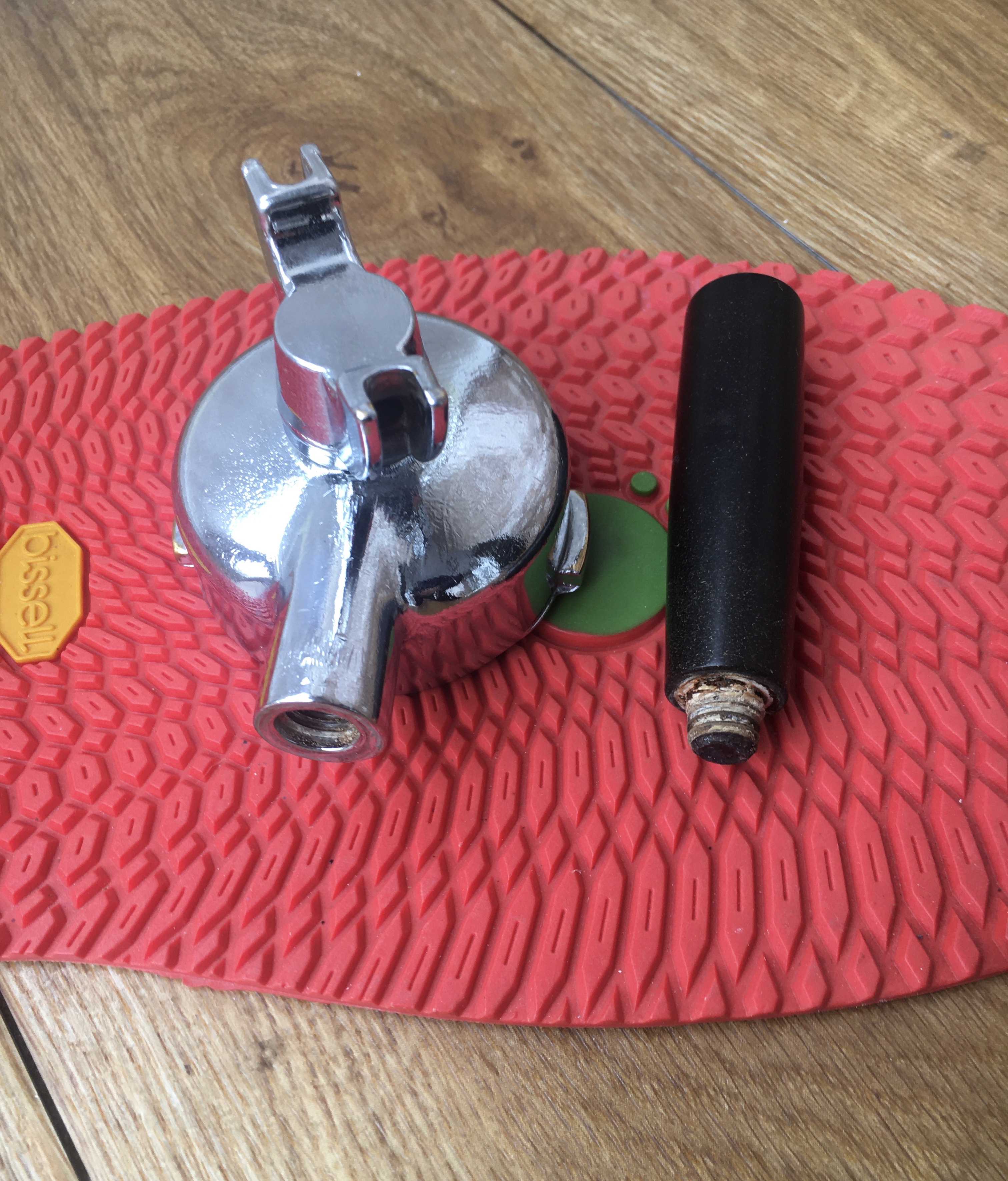

Други, посоветуйте пожалуйста как предотвратить дальнейшее разрушение шпильки портафильтра. Ручка треснула и перестала откручивается в какой-то момент, плюнул и забил. Трещина расходилась неспешно и вот лопнула. Шпилька сильно карродировала, долго чистил и накрутил всеж новую ручку. Что можно сделать для предотвращения ситуации? Спасибо
я бы действовал так: WD40 на несколько часов, потом прогнать плашкой для нарезания резьбы для очистки витков. Дальше смотреть на объем повреждений. Может быть будет достаточно. Дальше предположения в случае совсем глубоких повреждений: - плохой хороший кейс - это вкручиваемая сменная шпилька (вероятность высокая), тогда к хеггам ее выкручиваем меняем на аналог (выточить у токаря, подобрать в метизах в магазине) - плохой плохой кейс - это нарезанная резьба на теле корзины (маловероятно), срезать, сверилть, нарезать резьбу (тут вопрос возможностей варианта корзины), вставлять сменную шпильку.
так эта шпилька выкручивается, скорее всего (на бездоннике точно). Новую подобрать? [/quote1649946096]
Спасибо )) Вопрос не в этом, новую ручку я с некоторыми танцами накрутил на эту шпильку, что можно сделать чтобы вода туда больше не попадала, может резиновое колечко или какой смазкой, нет опыта, варианта решения?

Была у меня аналогичная ситуация. То же лопнула ручка, хотел выкрутить шпильку но не смог, накрутил новую ручку. Что бы предотвратить развитие ситуации нужно вынимать корзину и мыть ее отдельно, сам же портафильтр не мочить, что бы вода не попадала на шпильку.
труху ржавчины желательно удалить. механическим и химическим способом. далее при закручивании на крайние несколько витков резьбы, подмотать фум ленты и довернуть до упора.
трещины нет. ржаветь ничего дальше не будет. для особо впечатлительных, мытый холдер с корзиной вставлять обратно в остывающую варку. пока хобот остынет, всё прогреется и высохнет.
)))…или таки шпильку бескомпромиссно, дерзко и сложно экстрагировать. заменить на кусок болта без головки из магазина «крепёж нержавейка»
