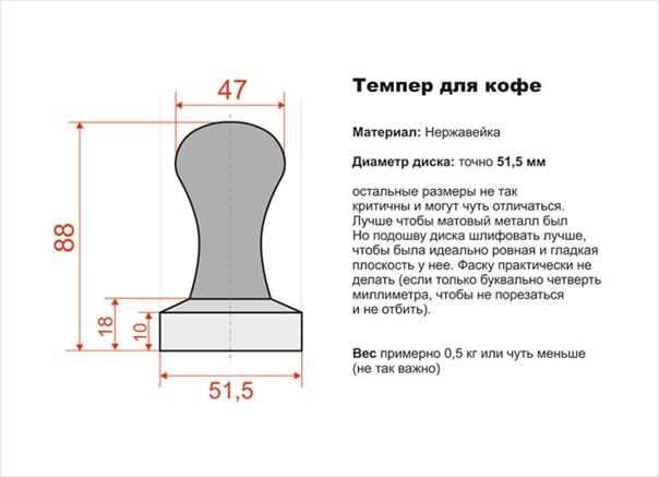

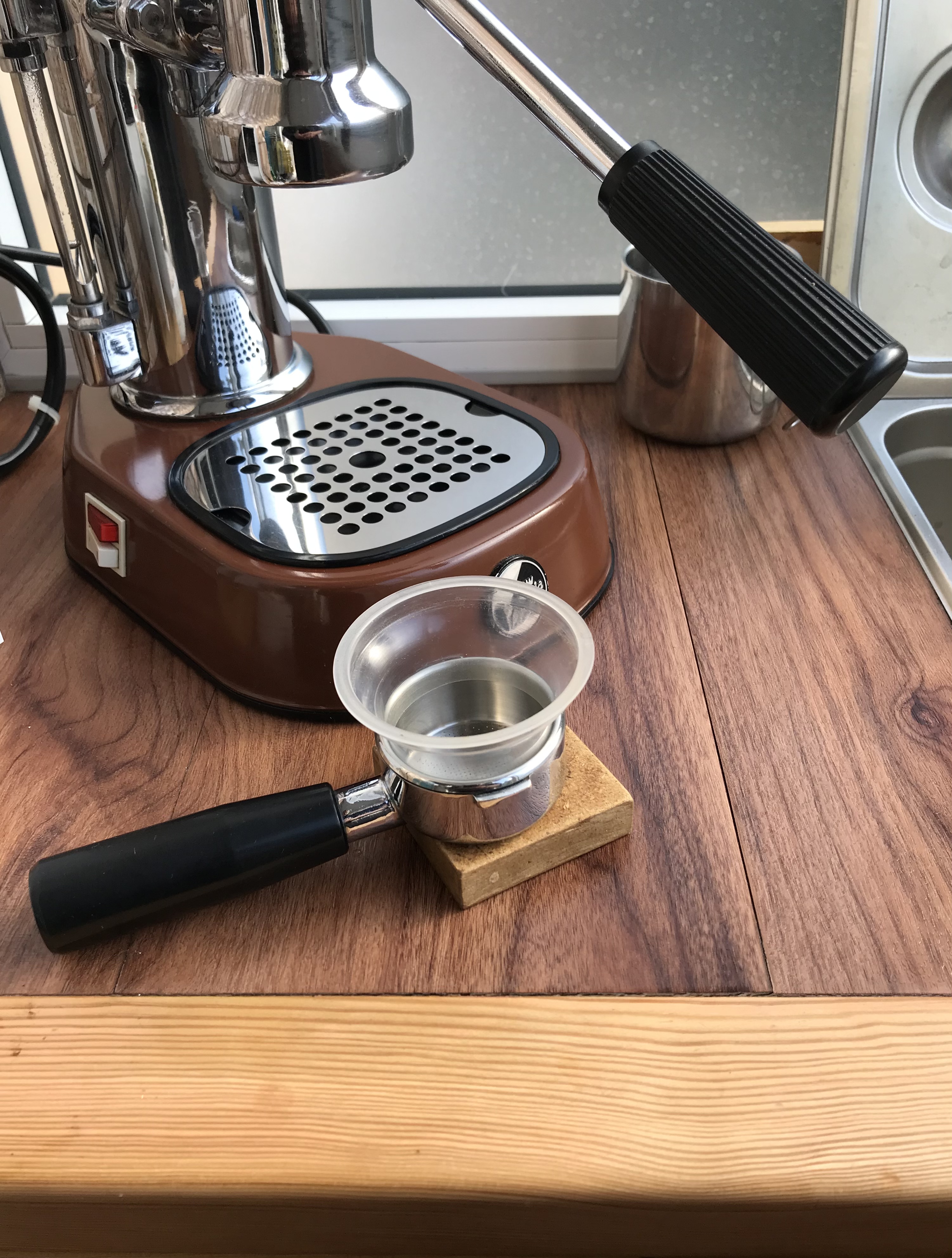

хочу заказать темпер+трихер к кому обратится для изготовления ?
На этой странице, -[ссылка]- Вы найдёте толковый эскиз трихтера. Проставьте ваши размеры.
«Заготовку» готового темпера, можно подобрать на али (пока нас там не забанили). С подошвой немного большего диаметра (53мм). И уже импортозамещающим токарем, проточить под вашу корзинку. 734,93 руб. -32% | Темпер для кофе с основанием из нержавеющей стали 304 и ручкой из массива дерева, 51/53/58 мм -[ссылка]-
662,02 руб. -49% | Темпер для кофе 49/51 мм/53 мм/57,5/58/58 мм/58,5 мм деревянный молоток для кофейного порошка из нержавеющей стали 304 с плоским основанием аксессуары для кофе -[ссылка]-
всем спасибочки.Значит я так понял надо брать темпер+трихер на 53.мм. потом протачивать подгонять под корзинку с помощю токаря.или трихер взять 51.мм ии расточить под темпер 51.7
В предоставленном эскизе трихтера, его надо изменить, заказать и оплатить.
надо изменить посадочные размеры. Бля… Найти и оплатить металлообработку
Прежде чем брать темпер. Найдите токаря. Купить готовый темпер . И проточить по диаметру шайбу бляхи. За 500 рублей. По высоте корзины Ниже уровня объёмной закладки . Минус 0,2-0,3ми на сторону (радиус) темпера. Все корзины - овальные в плане)))
Зачем сейчас что-то вытачивать, целая куча моделей для 3d печати. Трихтер точно можно напечатать и будет лучше металлического.
всему своё место. Зачем выпечатывать шершавую 3Ж пластмассу? Чтоб потом ежедневно материться, пытаясь очистить? Пластиковый трихтер можно изготовить за 20-30 минут с помощью ног и маникюрных отогнутых ножниц. (Ровно столько мне потребовалось чтоб с корзинкой дойти до вкусвилла и подобрать стаканчик)
Пациентам с точёными титановыми имплантами тазобедренного сустава, сложно рассказать что они будут хуже напечатанных пластмассовых… В теме кофи - можно)))

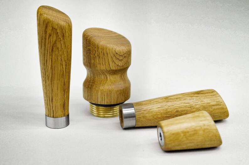

А где сейчас реально можно купить деревянные ручки левера, холдера, парового крана и красивую пробку бойлера ? Ручки холдера вроде как нашел на али, померял резьбу на своем - M12 получается. Такие там есть. Но хотелось бы комплектом с левером, паром и пробкой. И со временем защитное стекло уровня воды пришло в полную негодность со временем. На али тоже есть, но оно вообще нужно ?
Зачем вам эти не практичные понты «под мебель»?
