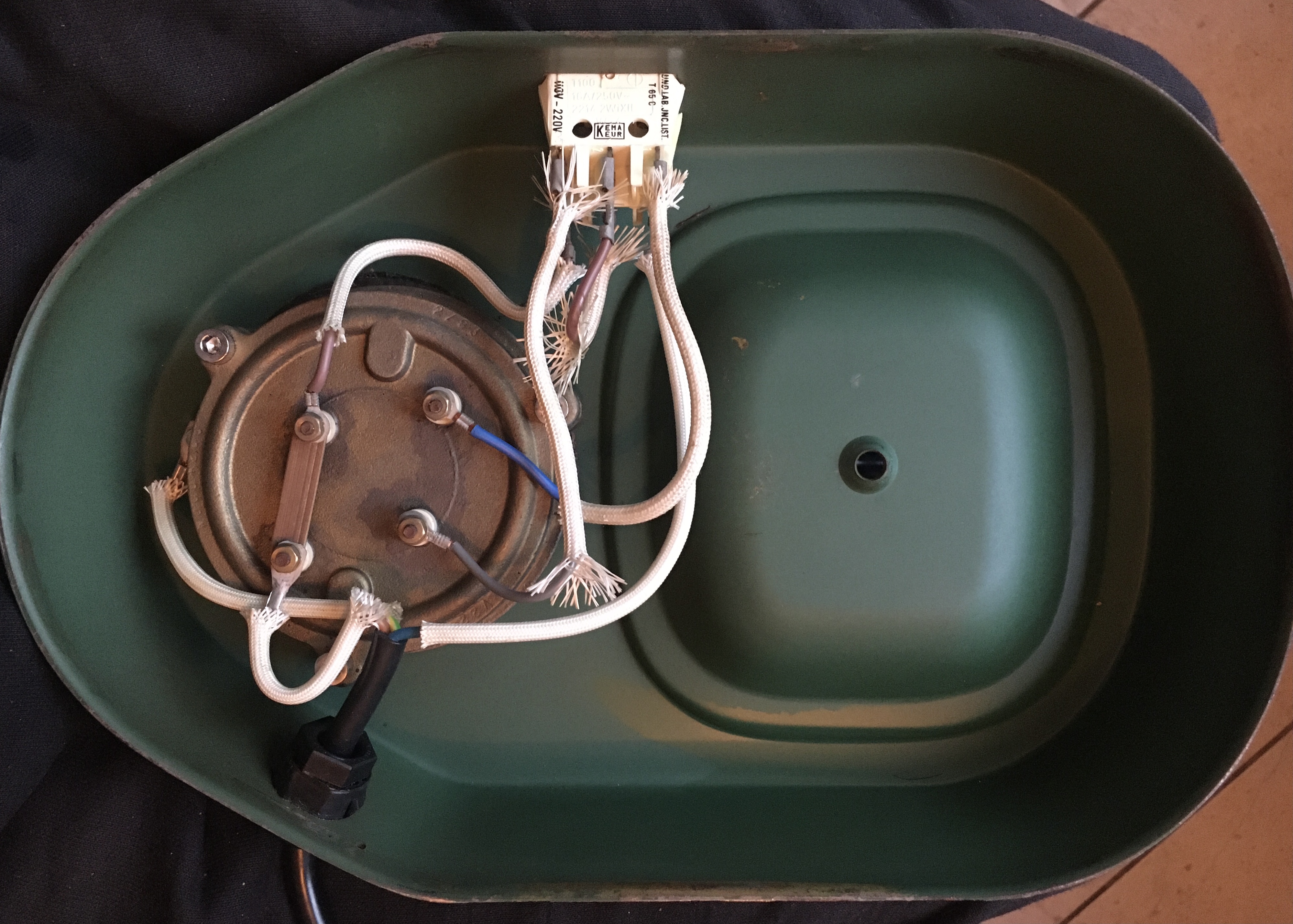

17 октября 2019 г., 13:28 Датчик давления не отключался, когда котел достигал давления. Спасибо за помощь. -[ссылка]- anti-vacuum valve and over pressure safety valve -[ссылка]-
Открутил пресосстат и ничего не делая ,поставил назад. Проблема с аварийным клапаном пропала, перестал выпускать пар. Удалил накипь, хотя ее и не было вроде. Сварил один шот . Все ок , но сработала аварийная кнопка и потухла зелёная клавиша. А с этого все и начиналось. Видимо какая-то проблема таки существует

Доброе утро и всех с праздником! Все время срабатывает аварийная кнопка . Группа явно не нагрета и слабое давление. Понимаю это по сопротивлению левера и температуре кофе. Из-чего может срабатывать аварийка постоянно? Может кто-то занимается ремонтом, подскажите пожалуйста

Именно так и есть, но включён аварийный термостат в цепь последовательно с прессостатом, зеленой лампой и тэном, так что при его срабатывании лампа тухнет.

Мысль неправильная. Тен в воздухе не нагреет тепловую защиту. Она сработает, если прессостат не отключился и вода есть. И слово термостат здесь не по адресу. Это обычная биметаллическая пластина для защиты от перегрева.
