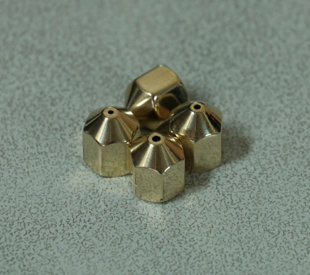

jurland: Там же резьба, сделать прямо переход такой, что не будет стыка (чтобы молоко нормально вытирать) сложно. Можно с минимальным сделать. Может заморочусь потом... Сейчас на скорую руку сделали, а то гайка бесила уже.
Valerii: 1, 1.2, 1.4, 1.5 сделали. Посмотрим, что себя лучше покажет...
Composite: Конечно без стыка практически не возможно сделать. Но постараться немного стоит. Можно даже эти немного доработать......Намного удобнее остатки молока вытирать будет....
Оптимальна по соотношению качество всбивания/скорость всбивания - 1- дырчатая насадка с диаметром отверстия 1,5мм. Удобна удлиненная насадка, себе сделал такую, буквально на коленке, в резьбу молоко не попадает.

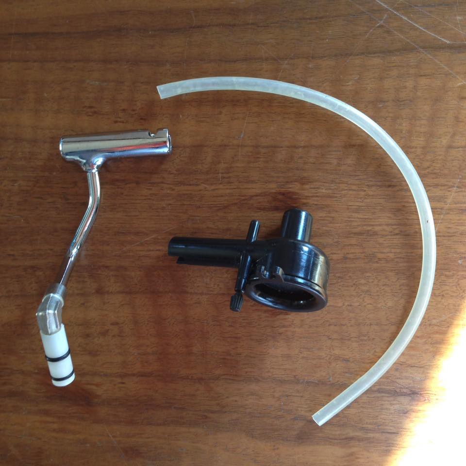

Добрый день! После 2,5 месяцев эксплуатации Европикколы, начал капать паровик. Сначала подставлял чашечки. Но все же напрягает этот момент. Подскажите пожалуйста где купить прокладку и схему процесса её замены.
Pyotr: Никакой прокладки менять не нужно. Это подкапывает скопившейся конденсат в паровой трубке. Вы просто после того как машина разогреется стравить немного пара и будет вам счастье.

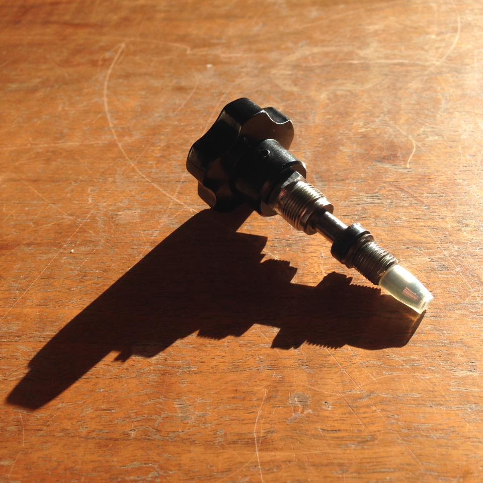

К сожалению не в этом дело. Реально травит при нагревании, после прогрева начинается капель,
Если действительно так, то возможно на штоке образовалась накипь, которая не дает перекрыть пар на 100%. Скорее всего если разобрать и почистить - проблема решится.
Заливаю воду из обратного осмоса, накипи быть не должно. Попробовал посильнее затянуть кран пара и капель стало совсем чуть чуть буквально штук 5. Может дело в том что боялся перетянуть, а тут реально нужно с небольшим усилием закручивать?

Pyotr:Попробуйте сделать насадку из силиконовой трубки на конус шафта парового крана. Мне помогло. Трубку использовал из комплекта автокапучинатора. Фото использовал из этой группы.
[quote] Pyotr:Попробуйте сделать насадку из силиконовой трубки на конус шафта парового крана. Мне помогло. Трубку использовал из комплекта автокапучинатора. Фото использовал из этой /quote1528924018]
Спасибо. Буду благодарен за подсказку как выкрутить шток.
