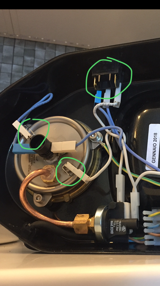

Коллеги, на новой европикколе с итальянского амазона, вразрез с мануалом, не загорается зеленая лампа никогда, и вода из группы льется перегретая - с шипением и паром. Пока я кофеварку промываю и верчу с боку на бок, но уже в недоумении. Вода в бойлере по звуку кипит-бурлит, пар неравномерный, сильнее-слабее, поплевывается так. Что не так? С прессостатом косяк?
Угу... У пиколы холостого пролива в 20-30мл с головой хватает, если группа холодная, а если разогретая, то он вообще не нужен. После 100мл холостого пролива, вы имеете дико перегретую группу. Молотите кофе и делайте таблетку, смотреть как течет вода из группы не путь владельца левера
Зеленая лампа загорается когда подается питание на ТЭН. Если не горит, то очень вероятно, что соскочил с неё провод, надо снять нижнюю крышку и посмотреть.

А бойлер перед включением всегда должен быть заполнен полностью? Сегодня включил когда бойлер был заполнен на половину. Кипела, кипела, шел пар, вода почти вся выкипела , а зеленая лампочка так и не погасла.
воды в бойлере должно быть как минимум чуть выше нижней границы, а заливать нужно до верхней границы стеклянной колбы. у вас нагревательный элемент по какой-то причине (неправильно подключен прессостат?) не отключается. что-то не так.
Не отключается, потому что не создаётся давление, а давление не создаётся, потому что Дормидонд сказал, что у него выходит пар. То есть или верхнюю пробку не закрыл, или паровик не закрыл.
Клапан это...как его...антивакуумный вроде. Может под него чего-то попало...транспортировка, всё такое... Я его разбирал несколько раз... Усилие затяжки этой гайки особой роли не играет, там внутри клапан все равно прижимается пружиной. Наверное, нужно эту гайку аккуратно открутить и собрать всё назад, предварительно удостоверившись, что клапан чист. Разбирать осторожно, там пружина, можно ткань подложить и принять различные меры предосторожности.
Как вам правильно написали , причина в том, что при закипании воды клапан не закрывается. Нормально он должен пошипеть немного, от нескольких секунд до минуты, а потом закрыться. Можно без разборки во время шипения постучать по нему чем-нибудь деревянным, может закрыться, если не поможет, то разобрать и промыть.
TMN: При полном бойлере так и есть, пошипит немного и перестает, а вот когда сегодня бойлер был заполнен наполовину его похоже заклинило шипел не останавливаясь. Я выключил, долил воду до полной, опять все нормально. Похоже заклинило просто. Теперь буду знать, спасибо.
