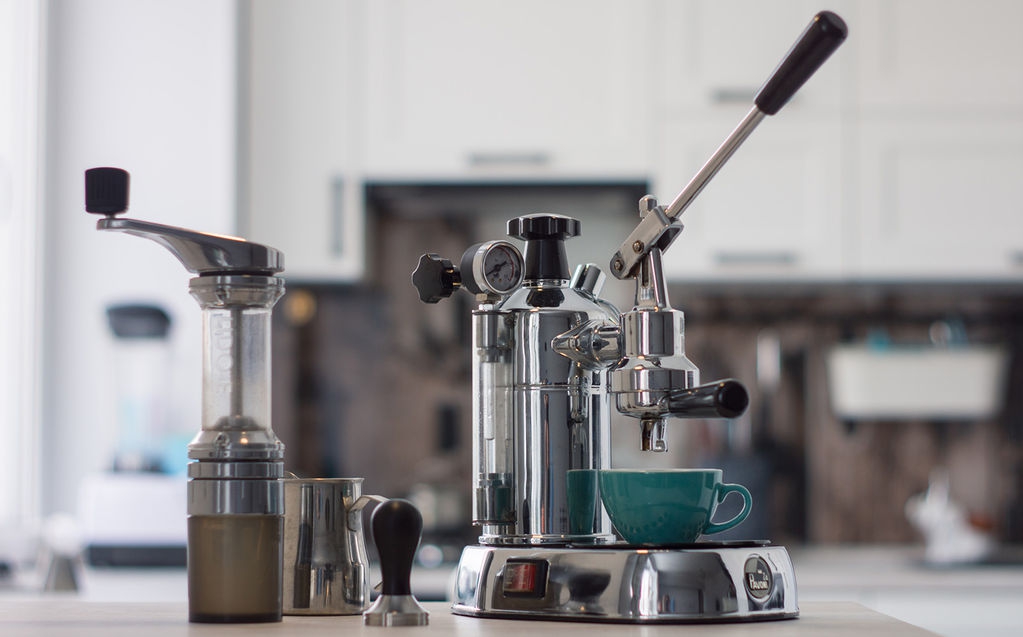

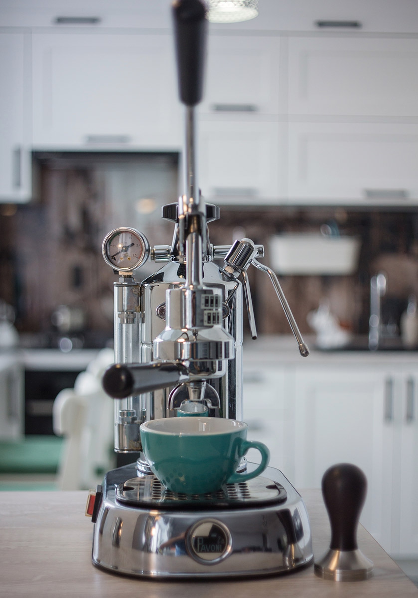

Мои первые впечатления. Пару недель назад получил La Pavoni Professional. Версия PreMillenium 1996 года. Купил у форумчанина Maksimiks с заменёнными прокладками. Отдельное ему спасибо, машинка оказалась в хорошем состоянии, как он и обещал. Укропошта правда заставила понервничать, продержав посылку 3 недели на складах Борисполя, но в итоге через месяц посылка дошла. Переходил с Делонги, кстати считаю, что за свои деньги это вполне нормальный аппарат, можно получить вкусную молочку. Запал же на итальянский левер прежде всего из-за его вида. Обычно я люблю пить кофе не спеша и такая красивая вещь доставляет к вкусовым еще и эстетическое удовольствие. Когда достал машинку из коробки офигел от размера, она оказалась намного меньше, чем я себе представлял по фото и видео. Первый же шот естественно пошел комом, когда я засунул в родную корзину 14 грамм, и таблетка разрушилась. Слишком много. Потом было косяки, из-за того, что не стравливал в начале false pressure (ложное давление) ,температура воды не достигала видимо нужного значения и лилась жижа. Пришлось очень сильно уменьшить помол по сравнению с Делонги. На молке Lido E точная бесступенчатая регулировка помола, и было заметно самое слабое изменение, стоило чуть мельче смолоть, и рычаг приходилось нажимать чуточку сильнее. Наконец когда нажимать стало ощутимо тяжелее, Павони выдавила из 13 грамм Вероны от Тэсти вкусный сироп. Эспрессо реально отличалось от того, что я привык получать на Делонги, там я пил только молочку, тут же допивал шот до конца, и желания сгладить напиток молоком не было. Проявился совсем новый, более глубокий вкус, хотя по внешнему виду напитки сильно не отличались. Проблемой оказалось нормально взбить молоко. Я воткнул насадку с одной дыркой, но получить более менее приличную пену получается через раз. Пришел бездонник с 14 граммовой корзиной, теперь подбираю помол под нее.
