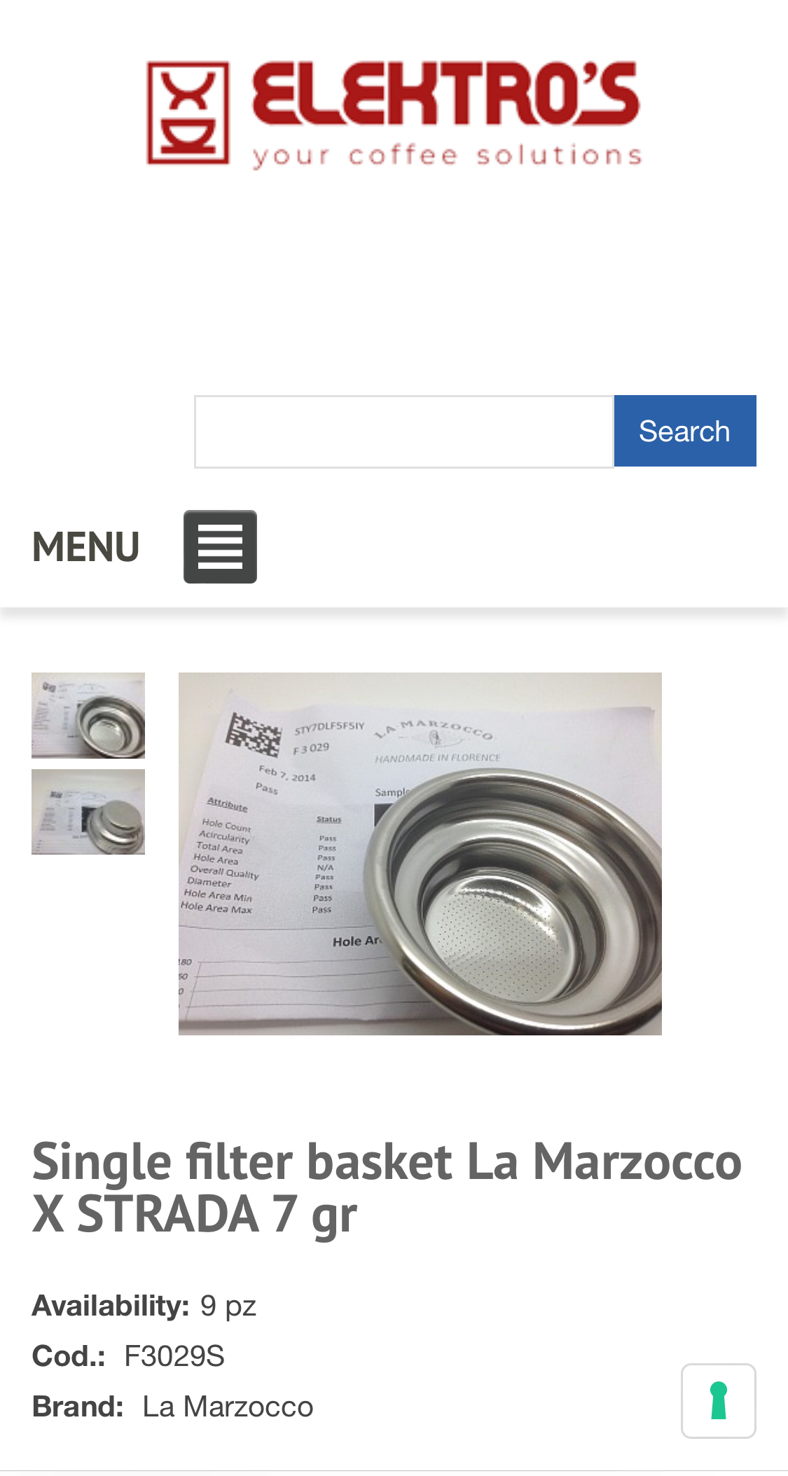

Корзины 7 гр La Marzocco и аналог LF - разные и по качеству изготовления и по количеству отверстий в донышке. Корзина 1160025 LF - аналог, это скорее Китай, стандарт, я на ней несколько раз приготовил и положил на полку. Однодозная LM практически каждый день в использовании, мне нравится. Получается на ней лучше. Была ещё схожая IMS - не зашла, продана. Если вас только однодозные интересует, то скорее LM из доступных у нас вам должна понравится. Хотя самая моя ходовая от LM 14гр, несмотря на несколько других качественных корзин такого размера. Удачи

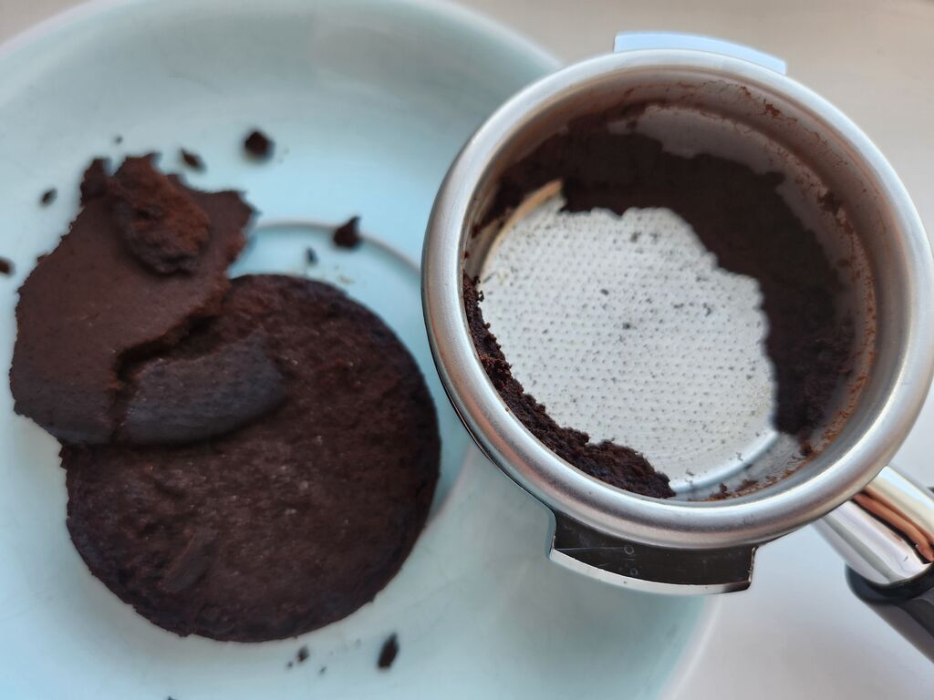

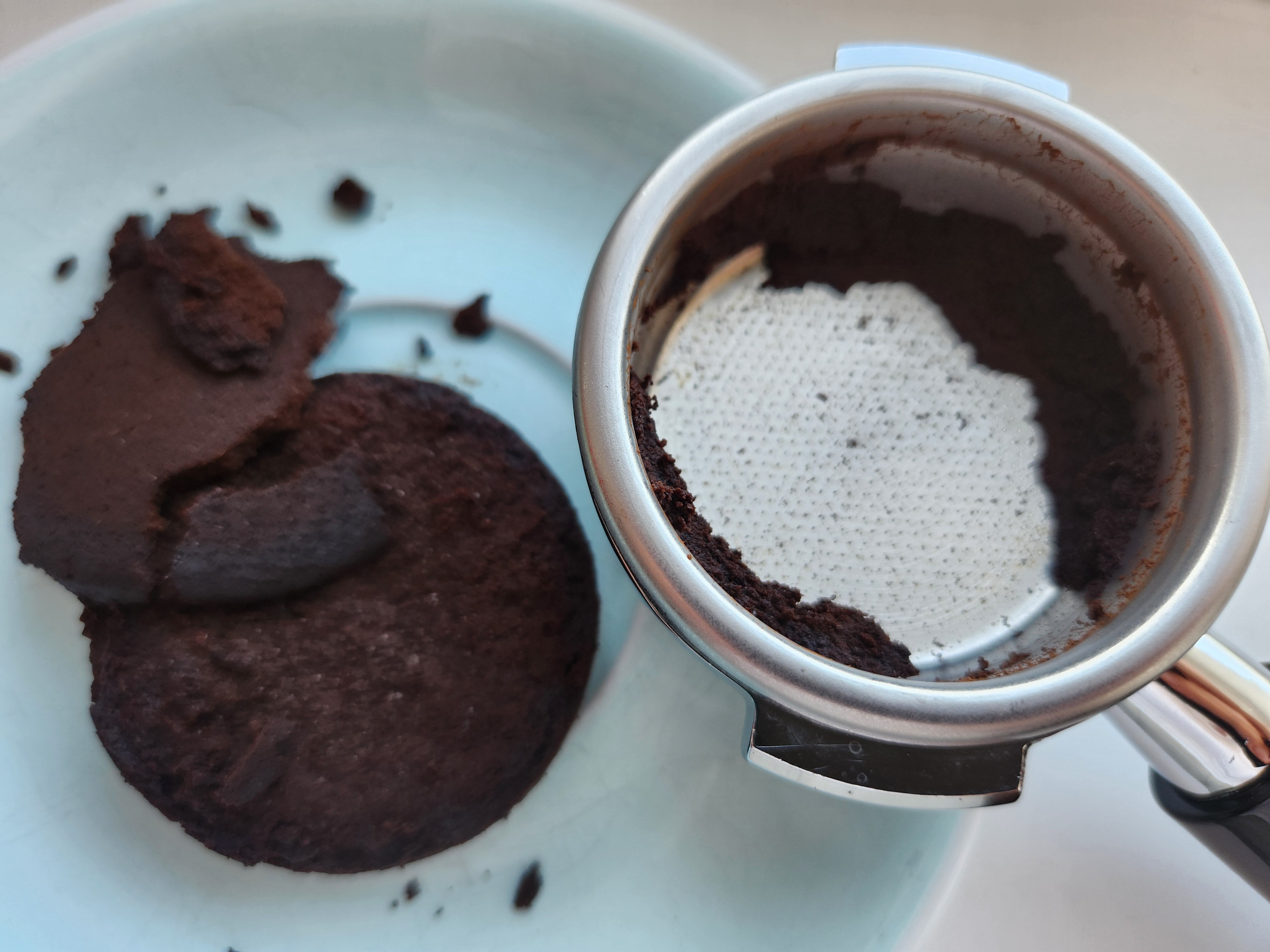

С тех пор, как перешел с родной двойной симонелевской корзины на 17гр марзоку - не припомню, чтобы у меня таблетка нормально выскакивала из корзины. Всегда ломаная. Это нормально для этой корзины?

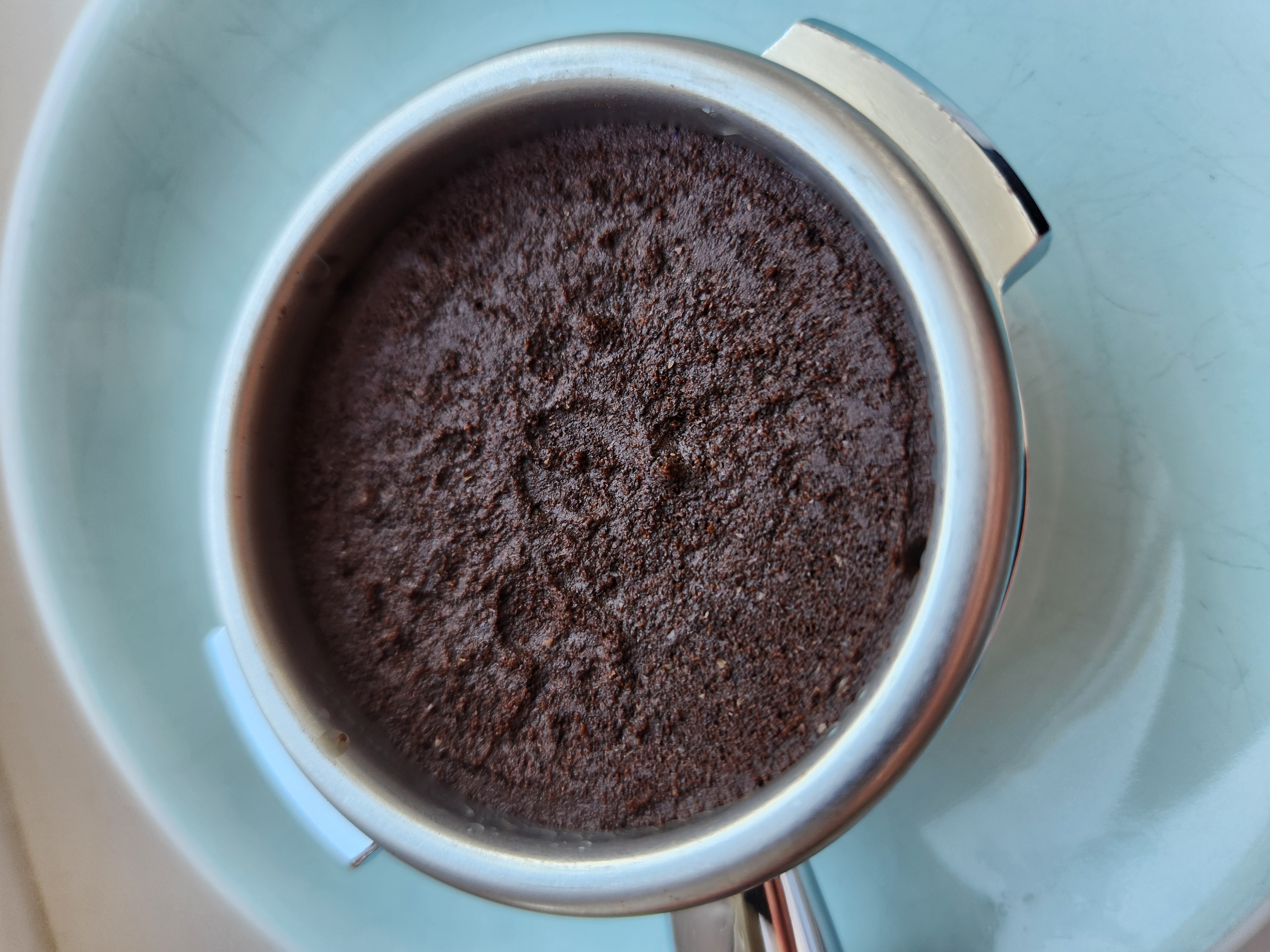

Kronya: Да, у вас видно что с 17,9г на нижнем фото прям отпечаток винта душа и сетки душа , похоже без зазора на передоз. Я в последнее время пользуюсь puck screen от бомбера, не панацея, но попробовать можно, если у вас нет отрицания на сетку поверх таблетки. Тут точно загрузку уменьшить надо, если помол/распределение/доза в норме, то на двойной LM корзине все ровно и без остатков выходит, хз у меня несколько лет эти корзины и у вас всё должно получиться.

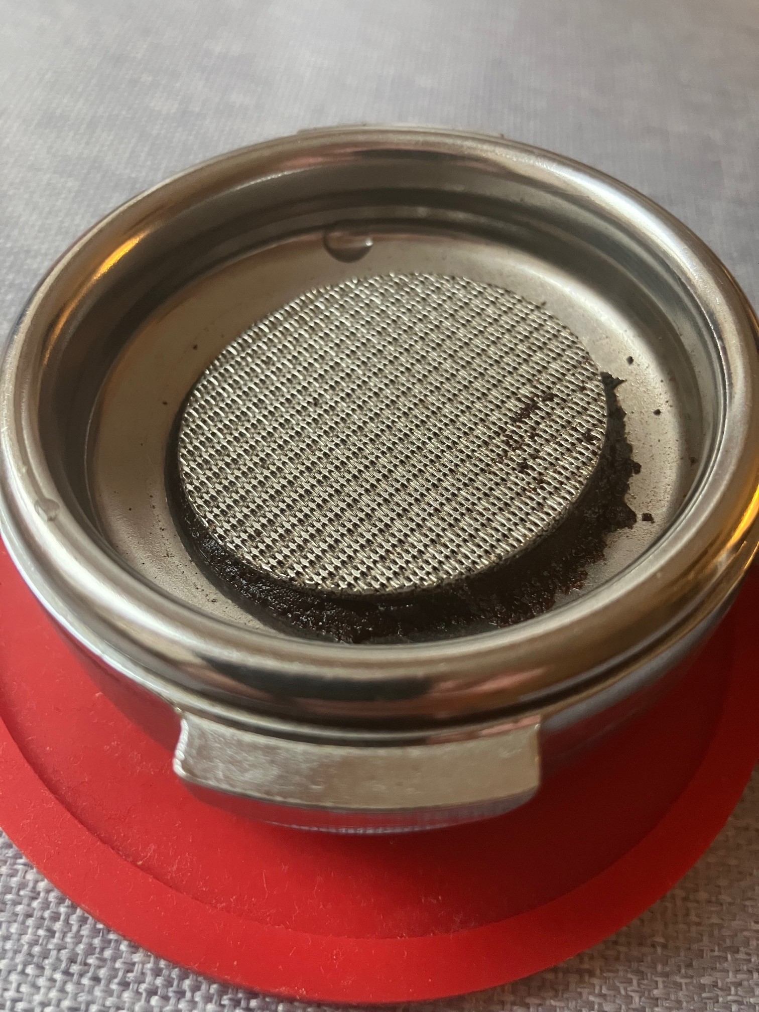

Привет. Сегодня получил такой же, и опробовал пока новую молку настраивал. Да, с таблеткой теперь все в порядке. Но заметил лужицу на пак скрине, когда снимаю холдер. Это норма? Или же у меня траблы с машиной?
Ufsnp: может титановая пластина не меняет вкус? 50 долларов за пару ) Хорошо в ристретто нет этих головняков за 15 сек, а вам надо стабилизировать пролив за 25-30 сек)
Насчет титановых не готов что-либо сказать, могу предположить, что любая пластина снижает скорость потока воды из душа...в связи с чем таблетка наверное проваривается дольше ну и экстракция само собой усиливается...вряд ли типа металл обычный (а не титан) успевает каким то образом раствориться))) и придать какой-либо оттенок что-ли...Как по мне я этими puckscreen экспериментирую уже года 3, всякие попробовал, и нонеймы и Бомберы и разную толщину, и забрасывал и снова возвращался и сам себе порой задаю вопрос а зачем они? Отвечаю 1.Чистая сетка душа группы.2. Ровная красивая можно сказать идеальная поверхность использованной таблетки))) особенно после удачного выстрела, я имею в виду вкусного содержимого в чашке. Может даже и невкусно, но красота таблетки вдохновляет!!)) 3. Попытки исправить наверное огрехи собственной обжарки, как я писал выше и это кстати невсегда получается с этой штуковиной...4. Бомберы хоть и недешевые изделия, но почему то склоняюсь к нонеймам, у меня с нонеймами как то больше успехов...единственное что здесь лично для себя отметил это удобство - есть нонеймы чистые с двух сторон а есть чуть дороже с нестираемыми рисунками иероглифами эмблемками от продавца...вот с рисунками удобнее)))..
Kronya: Я в последнее время пользуюсь puck screen от бомбера, не панацея, но попробовать можно, если у вас нет отрицания на сетку поверх таблетки.
У меня это часто бывает! Главное что в чашке получается!) Ну а для эстетического удовольствия просто чуть чуть увеличиваю помол!) Или просто убираю скрин, тоже бывает помогает, если невкусно было...как-то так
Несколько капель сверху скрина нормально, сетка двухслойная и достаточно тонкая, верхняя часть перфорированная стальная пластинка. Вам правильно заметили, что можно чуть увеличить помол, второе имхо можно попробовать с простым однородным пакскрином более толстым, там однородная структура и нет стальной пластинки. Учитывая, что у вас ломаться таблетка стала в корзине LM, маловероятно, что с машиной проблемы. В любом случае скорее надо имхо доработать баланс помол/ доза/ распределение. Удачи

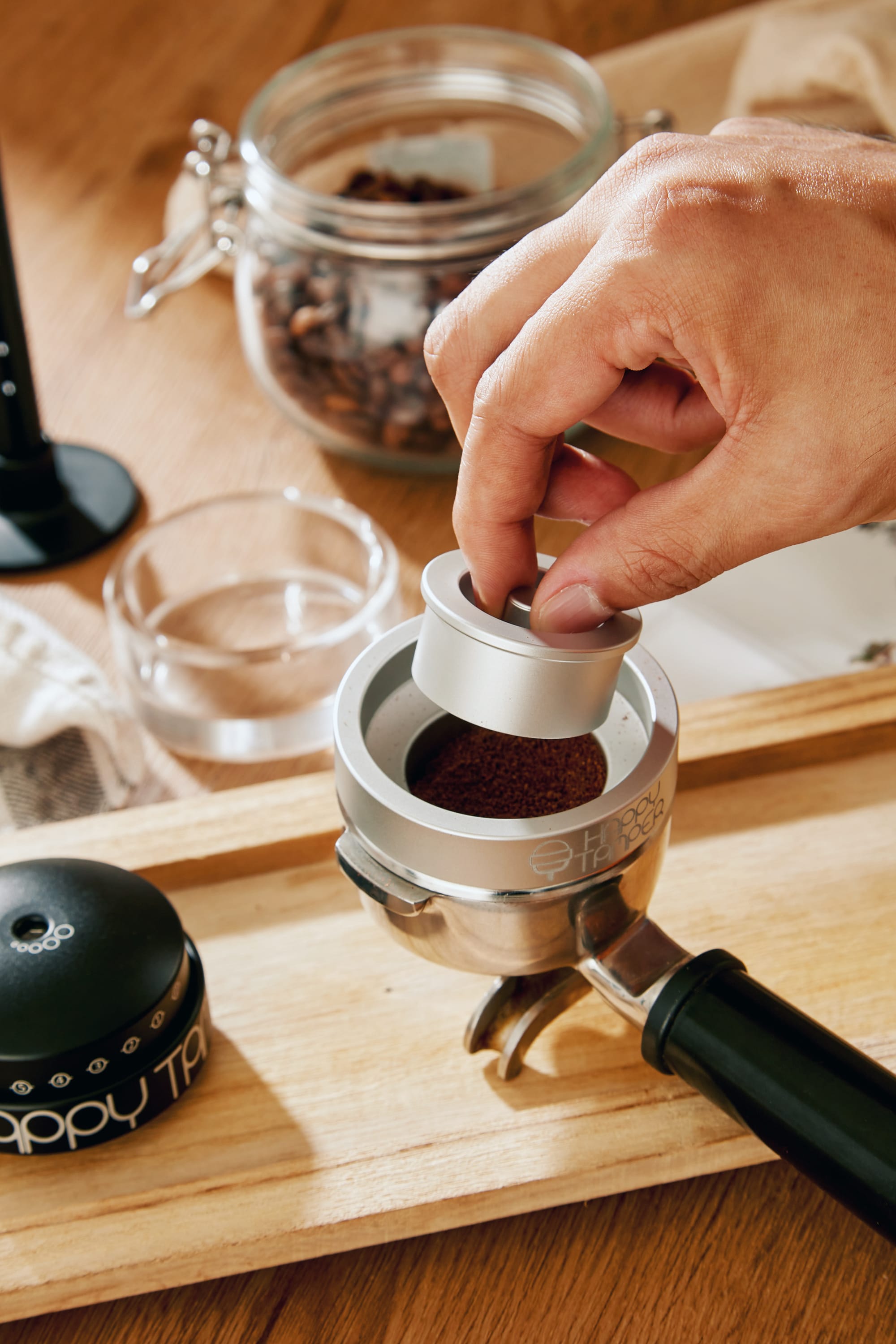

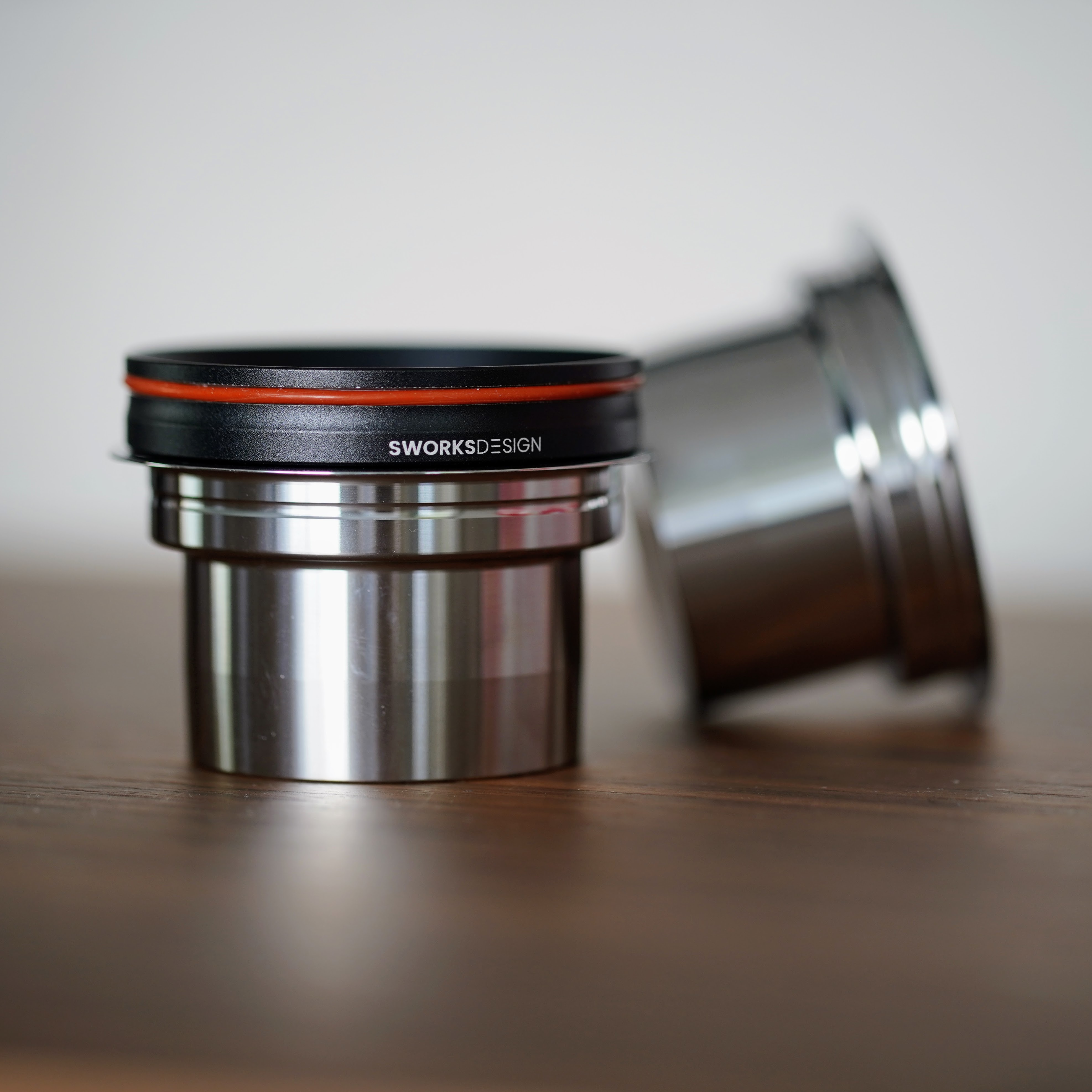

HAPPY TAMPER Single Basket Extension $45 Compatible baskets: IMS H26.5 La Marzocco 7g -[ссылка]- About HAPPY TAMPER HAPPY TAMPER - это запатентованная самоустанавливающаяся, двойная пружинно откалиброванная и непосредственно регулируемая трамбовка.

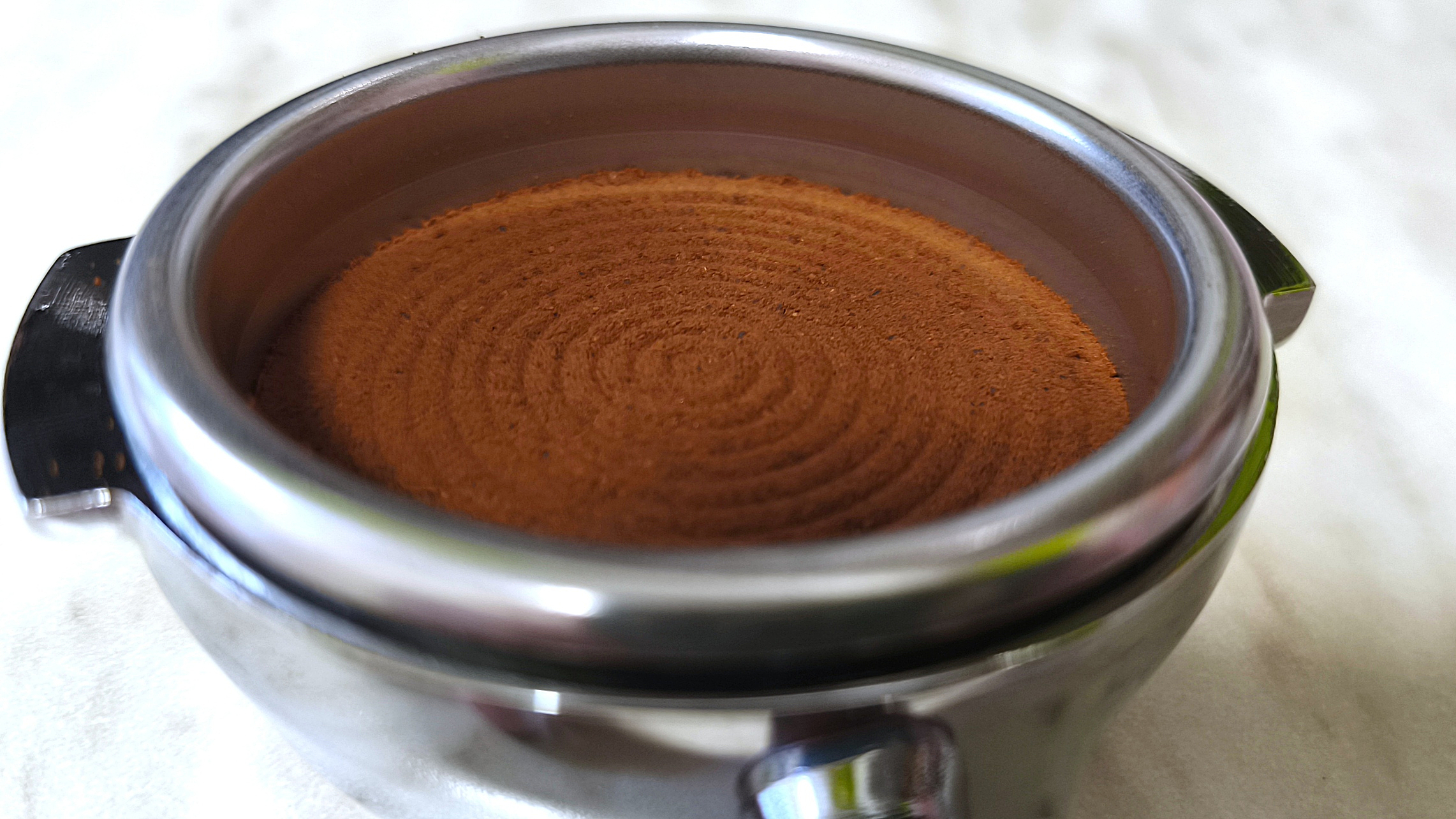

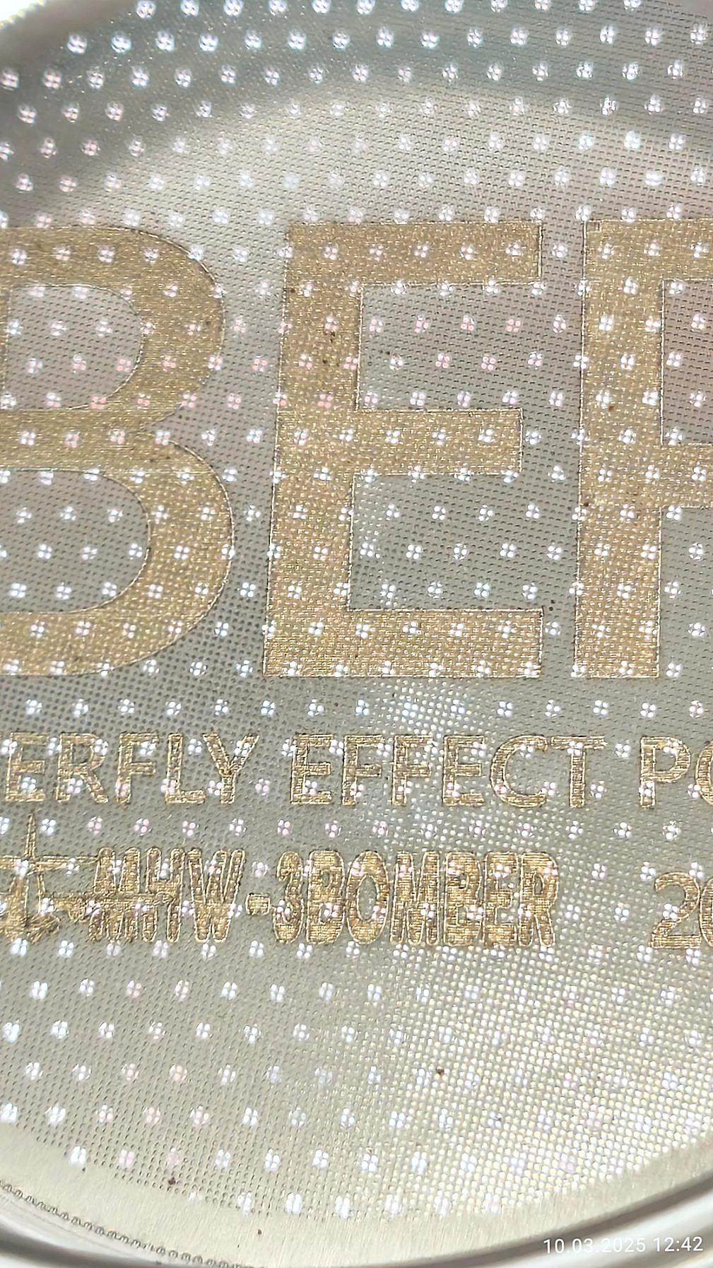

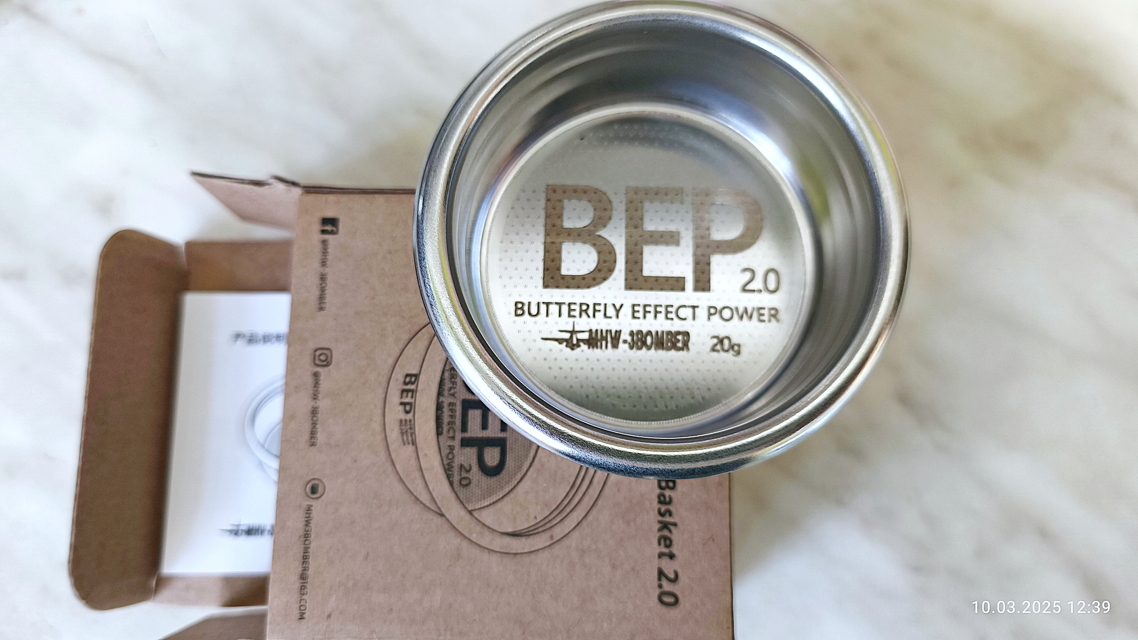

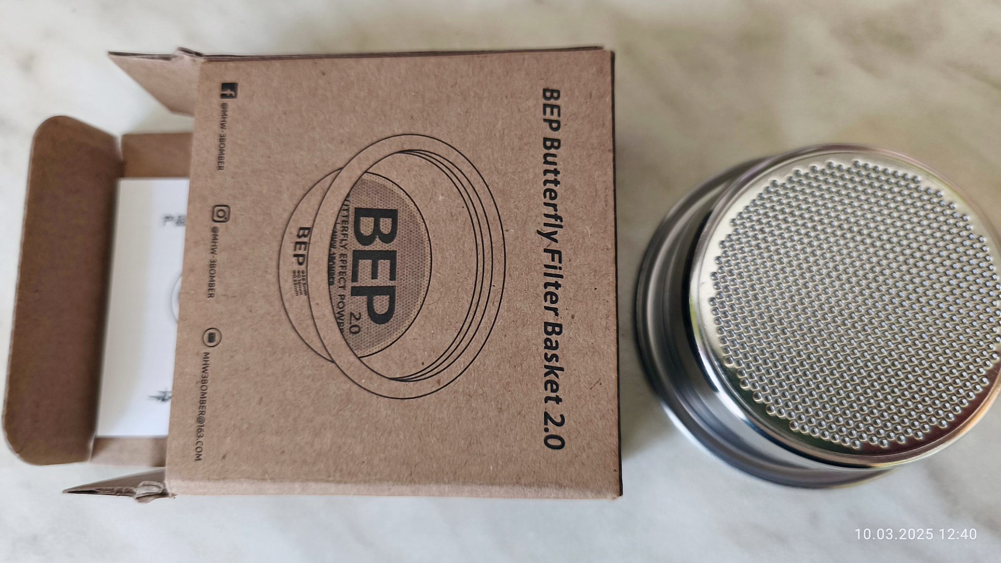

Во первых - пролив такой же ровный, что и из ЛаМарзоки. Я бы даже сказал, что струйки при старте пролива более распределены по дну корзины. Но потом быстро собираются в хвостик и далее хвостик ровный.

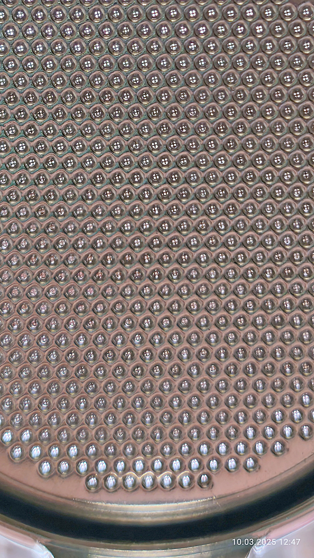

Во вторых - промывать эту корзину точно сложнее. Из-за очень мелких дырок на внутренней поверхности. Т.е. на тонком фильтре. ЛаМарзоку я быстро сполоснул и быстро протёр и на просвет все дырки светлые. Тут не так - масса затемнений. Сразу после споласкивания, внутренняя поверхность более масляная остаётся на вид, и её надо тщательней протирать. Не понял из-за чего. Нешто этот двойной фильтр задерживает больше масел, чем другие корзины? Пишут же, что наоборот!
Но есть и обратная сторона этого:
Когда снимаешь портафильтр из группы, дно корзины всегда! чистое. На нём нет следов пролива, капель не упавших и т.д. Опять же, из-за того тонкого фильтра внутри корзины, как я понимаю. Это вот нравится.
Изменение вкуса кофе из-за смены корзины, я пока ощутил только в сторону возможной! большей фруктозности, чтоли. Запросто могу списать это на плацебо.
Сорт кофе один, машина одна, вода одна, время пролива одно, помол разный, и корзины разных объёмов и конструкции - запросто можно придумать себе чего угодно!
Верхняя часть корзины, которая торчит над портафильтром, видимо выше остальных, т.к. рожок закручивается вправо в группе совсем на немного. Но планетарный дистрибьютор на корзину встаёт плотно.
В общем, покупал точно не зря, буду пока сидеть на 20гр. зерна и 40 гр. кофе, разбираясь в нюансах.

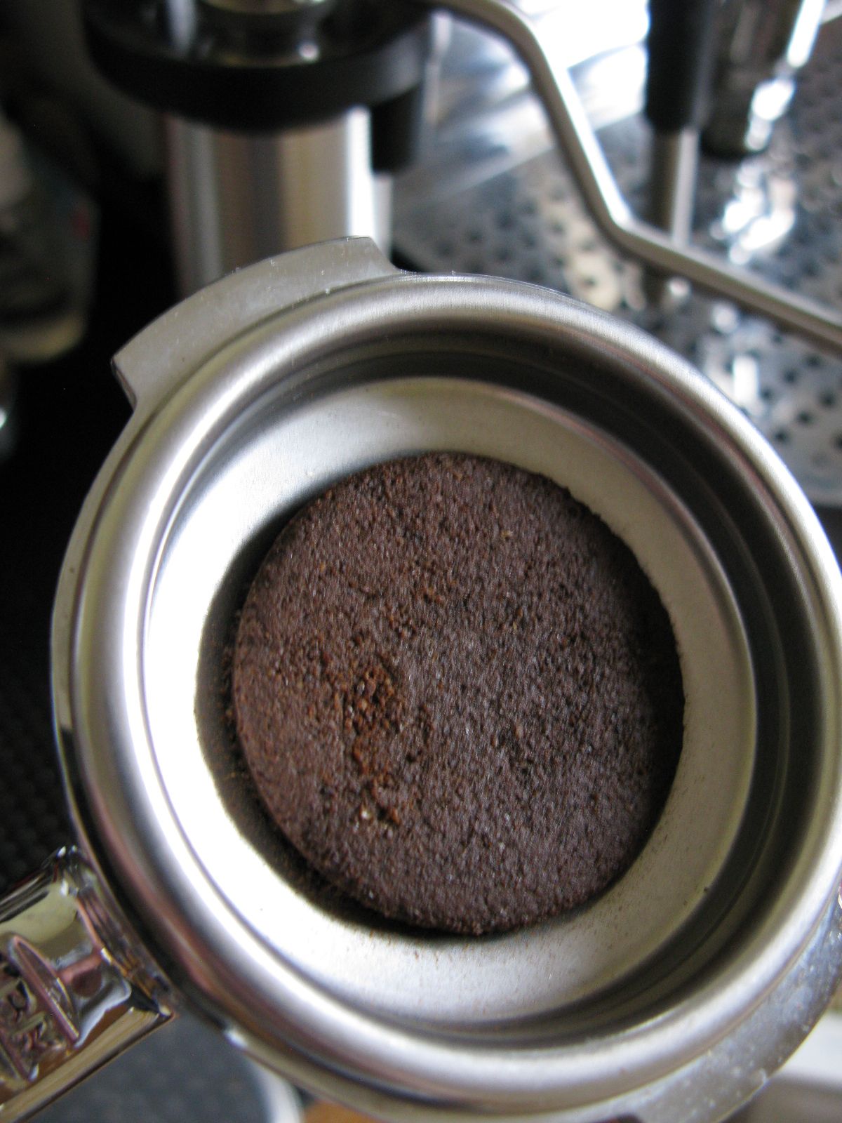

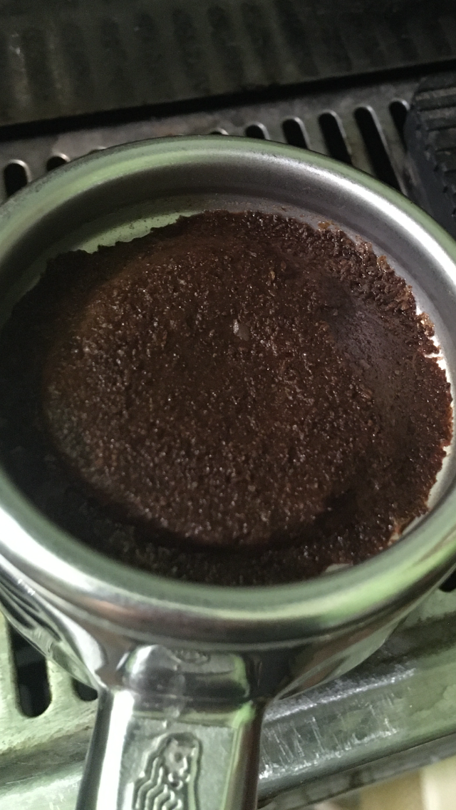

Корзина после пролива превратилась в жижу какую-то. 10 гр в корзине LM7Strada Также часто пробои, может быть 2-3 пробоя. Я в принципе давно к этому равнодушен. Что там в этой корзине будет… Это никак не сказывается, 1:1 за 15 сек, самый насыщенный вкус, Питейные получаются и за 13сек, и за 18сек Скрепкой быстро перемешал, прижал и вперёд.

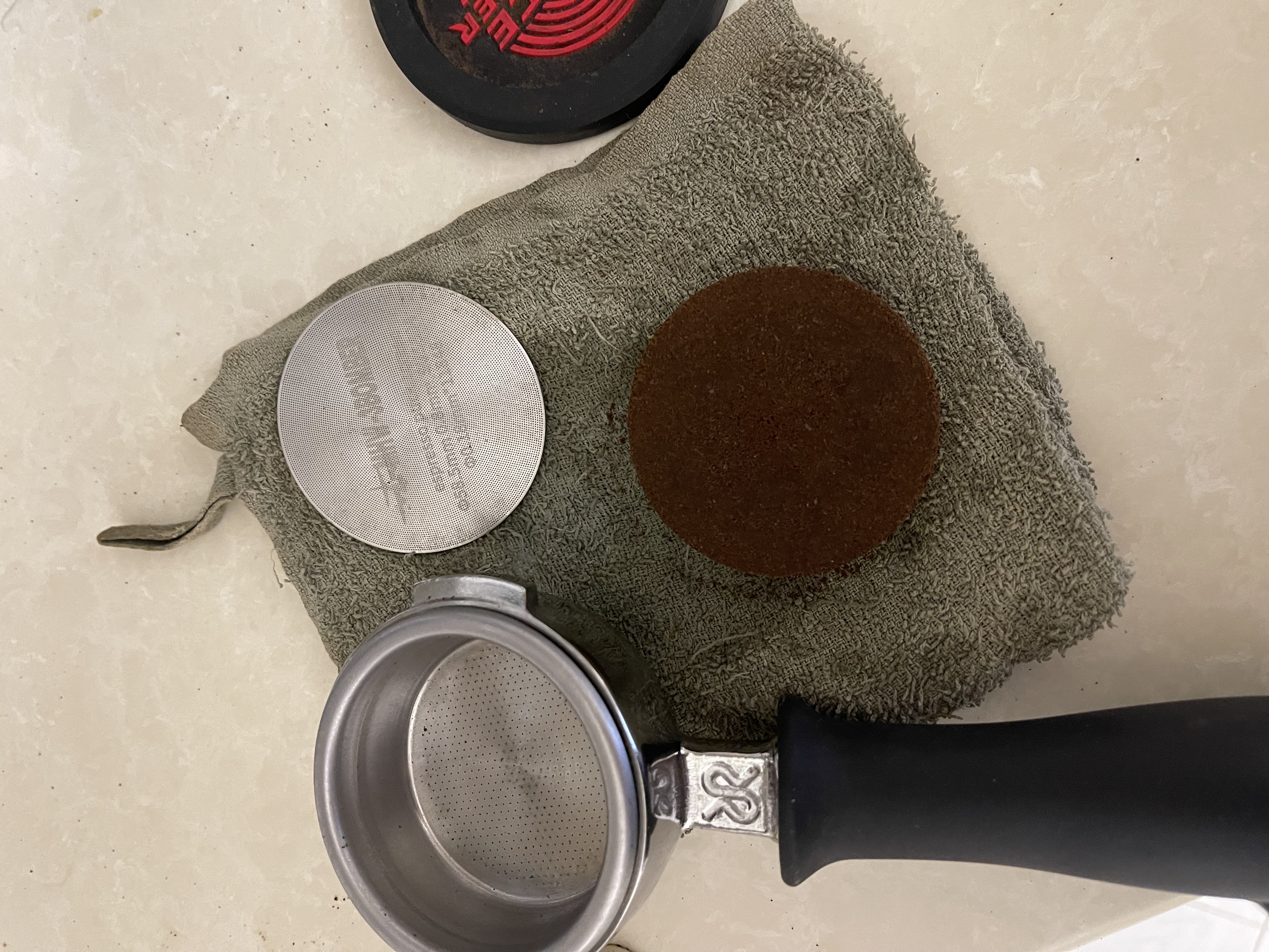

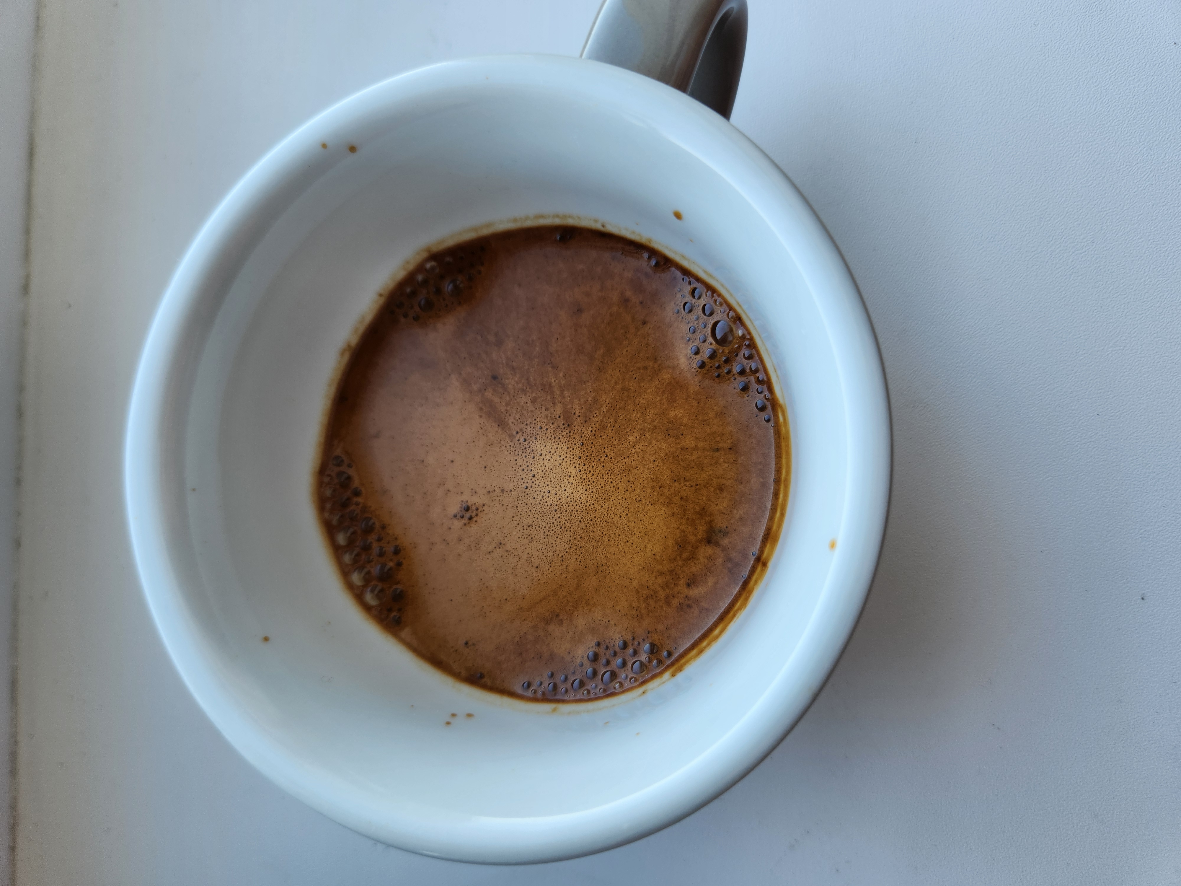

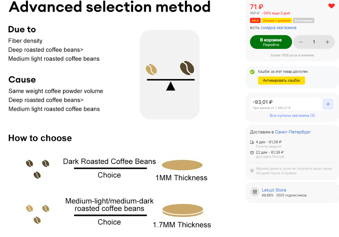

"дешево и сердито" - получается сварить 12гр.средней обжарки -25гр. в чашке ; с темпером 53мм и с экраном-сеткой 53мм-1,7мм; и крема "тигровые" и вкус вполне себе.. и с молоком неплохо
Корзина действительно по результату очень неплохая, для 12 грамм, если это не маловато для неё, и трамбовать можно. А вот 14 грамм это мучение с трамбовкой, верх таблетки аккурат на сужении.
загрузка 11гр.+пак-скрин (экран-сетка 53мм:1,7мм) темпер 53мм, обжарка средняя, 1:2, 18сек: тело напитка плотное, крема "тигровые", кофе не кислый - вкус норм. видимо, нужен пуш-темпер 53-55мм, чтобы не перекашивать таблетку
результат лучше, чем 11гр в штатной 1-порционной корзине VBM, напиток получается плотнее, чем в VST 7g ну, это предварительные результаты, бум еще смотреть
мдя, сегодня перекосил таблетку - вышло кислее; нужно со временем набрать статистику, пуш-темпер заказать... в этом интерес - корзина дешевая, но кофе из 11-12гр. бывает супер, основной вопрос - стабильность; а VST Filtre Precision 7Gr Ridged - основная рабочая, 9,1гр средней обжарки - 1:2 - 25_30сек, на результат не жалуюсь )
