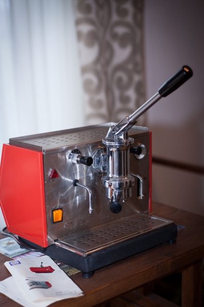

PONTE VECCIO LUSSO для дома уже не самый удачный вариант. Трёхлитровый бойлер совсем не на пользу будет, т.к. опустошаться он будет на мизер, а несколько раз перекипяченная вода уже совсем не на пользу организму, как и для кофе.
Сейчас её предок на кухне стоит, который SAMA, возник вопрос, а что в ней может ломаться? На этом форуме не безрукие сидят. Из нареканий о PV не очень качественная сборка, читал что манжеты плохо смазаны. Это проблема? А агрегат интересный. И нереально устойчивый, за счёт выступающего вперёд подддона.

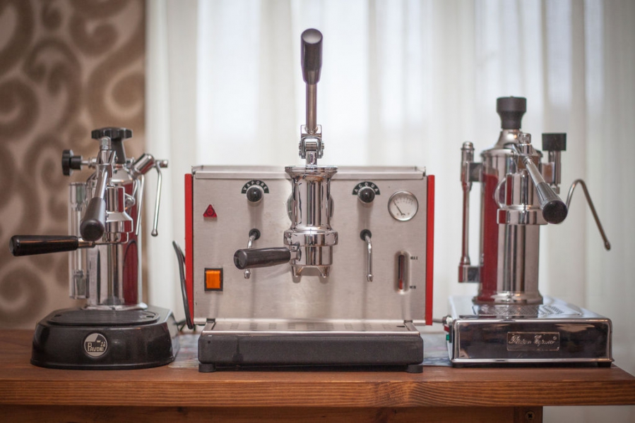

Вот вам рядом Europiccola, Zacconi и Sama Club (та же PV Lusso, но с группой от Электры)

Maksimiks: Два кранчика на Sama Club - это пар и кипяток? - а то они прям одинаковые совсем......
Они подписаны же!

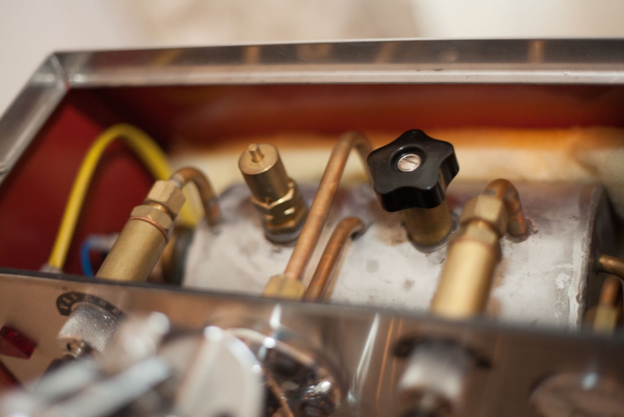

От пустого бойлера (слитого в умывальник) до отметки "минимум" 0.5 литра, до "максимум" 1.5 литра воды.
