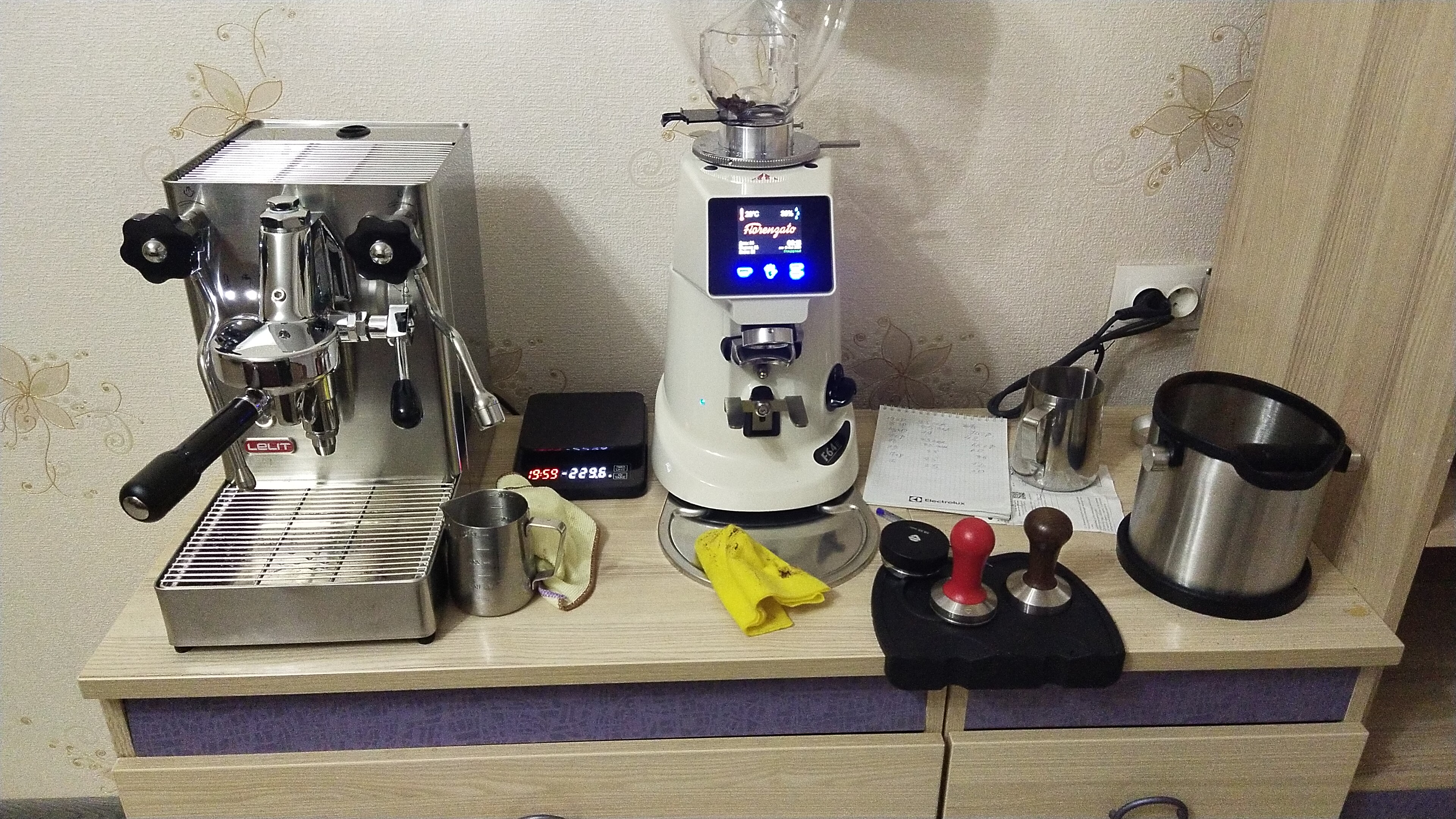

Здравствуйте, на днях приобрел Lelit Mara pl62x с кофемолкой fiorezanto f64e. Настроил кофемолку, 1к2-2,5гр пролив(38-42гр), весы с таймером имеются, чувствую жженый вкус кофе, вычитал что сливать надо не по 5-7 секунд после нагрева, а по 15. Я понимаю что есть много англоязычной информации(для чайников темный лес), но если кто то готов помочь я буду очень благодарен. Варю на двойной корзинке 14-18 гр, есть ещё большая 18-21. На обычном базовом холдере, бездонник еще не тестил.меня интересует как достичь термостабильности, на что ориентироваться, ну и кто как вообще на ней варит/варил. Так же там три температурных режима и режим кофе/пар, в инструкции практически ничего про это не , она 1-2 страницы. Заранее спасибо.

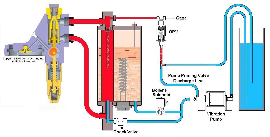

Вот схема вашей кофеварки, это конкретно Квикмилл, но разницы нет.
Как видите, для приготовления кофе бойлер используется только, как нагреватель, температура которого поддерживается около 123-125 градусов. Когда вы сливаете кипяток и бойлер пополняется, то температура в нем снижается до 115 градусов, но секунд через 10-15 снова становится 125. Такое "падение" на температуре воды в контуре термосифона (теплообменник- верхняя трубка в группу - полость группы - нижняя трубка - теплообменник) на практике заметно не будет. Если говорить точнее падение будет на 2-3 градуса, но группа при проливе их компенсирует с запасом, даже если начать пролив сразу после пополнения бойлера.
А вот в режиме пара температура в бойлере меняется примерно от 110 до 130, причем совсем не циклически, как в режиме пара. При простое она поддерживается минимальной, а при начале любого пролива поднимается до максимальной.

В дополнение к комментарию тмн. Когда идёт пролив через группу, вода из бойлера никуда не сливается. Вода, которая течёт из группы, проходит по трубке теплообменника внутри бойлера и не контактирует с водой в бойлере . Когда вы сливаете воду из крана, то сливается именно вода из бойлера, а вода в теплообменнике наоборот никуда не движется. Поэтому в одном случае происходит пополнение бойлера, а в другом нет. Так же пополнение бойлера происходит по мере расходования воды на пар для взбивания молока. Если в режиме пара слить из бойлера через кран 200 мл воды, то имхо ничего особого не произойдёт, т. К. вряд ли вода в теплообменнике успеет мгновенно остыть, плюс группа как была перегретой так и останется. Смысл холостого пролива через группу в том, что во первых сливается перегретая вода из теплообменника, а во вторых расход воды без кофе в рожке больше и вода не успевает нагреться в теплообменнике и соответственно более холодная вода охлаждает перегретую группу.
Вопрос к ТМН по схеме. А я правильно понимаю, что при проливе вода в группу идёт и по верхней и по нижней трубке? И если в верхней трубке стоит жиклер, то по нижней воды идёт больше и т.к. там ввод холодной воды, то по нижней трубке идёт более холодная вода чем по верхней и эти две воды из верхней и нижней трубок смешиваются в группе их температура усредняется и корректирует я за счёт тепловой инерции группы?
gustilev: Всё верно, именно так и происходит. Простенький жиклер выполняет 2 функции. При простое замедляет скорость циркуляции воды по контуру термосифона, группа нагревается меньше. При проливе - смещает баланс в сторону холодной воды. Поэтому объем охлаждающего пролива требуется меньше. В качестве платы за это получаем непонятки с температурой если промежуток между шотами больше 3-4 минут и меньше 10.

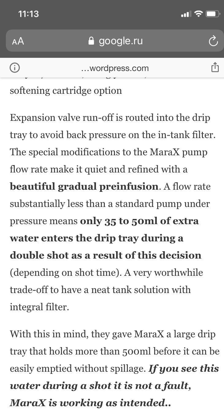

глядя на фото, избыточное давление должно сбрасываться обратно в бак. (Всё время, пока готовится шот, параллельно сливается вода в поддон. ) откуда сливает?
У меня есть вопрос по МареХ Всё время, пока готовится шот, параллельно сливается вода в поддон. Это нормально?
Здравствуйте, к меня не сливает в поддон во время готовки. Подскажите пожалуйста, для серии шотов на режиме 1, справа на поддоне не надо же делать охлаждающих проливов, я замечаю что первый пролив идеален, а потом она перегревается. Если подожду 15 минут снова приходит в нормальное температурное состояние. В обзоре готовили серию шотов на режиме кофе, это же режим 1? А режим 0 это приоритет пара, где охлаждайки надо делать? Я просто ге встречал живых русскоговорящих владельцев))).
Здравствуйте, у меня не сливает в поддон во время готовки.
Скорее всего что-то не так. Могу снять видео как у меня, а можете написать дистрибьютору +7 901 732-58-38(вотс ап)

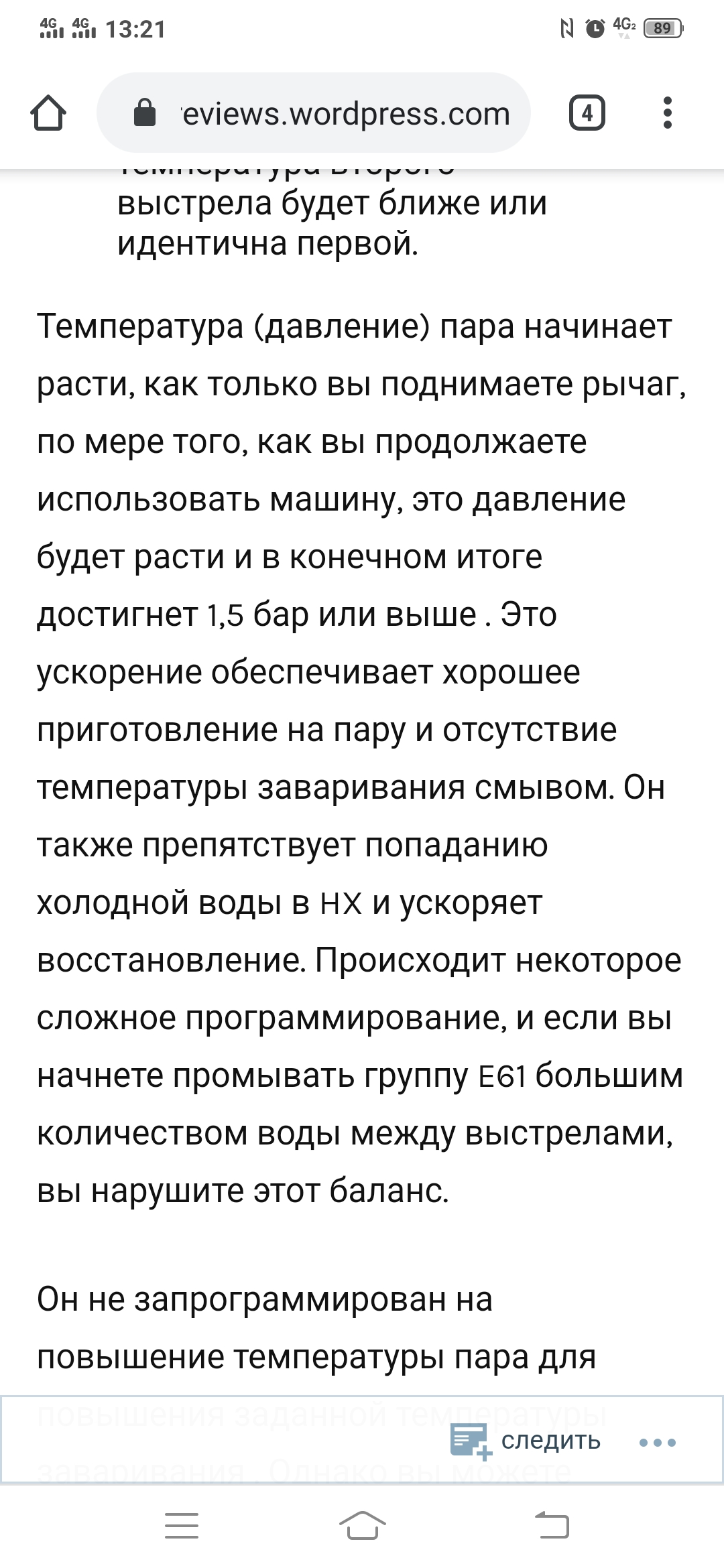

Я просто не понимаю, как помле резкого повышения пара, как написано на скрине с обзора (вроде обзор Корби) машина может вернуться в правильный температурный режим.

А вы готовите серии напитков на режиме "кофе"? Почему у меня она разгоняется на пар, после шота? Я выставил режим 1, потом 0, она не перегрета перед шотом, на манометре между 0,5-0,7... Я выждал, сварил 2 эспрессо, затем она начала поднимать дико давление...окей, "типо я хочу капучино делать взбивая молоко, допустим я взбил молоко, затем сразу включил таймер на весах, поставил на 2 минуты, это я делаю на режиме 94-93 и 92-91(режим кофе), я все проверил несколько раз, все прям по таймеру, а она перегрета, аж шипит, может между шотами 15 минут и должно быть, а режим для шота раз в 15 минут, спросил я себя)))? Тогда режим приоритета кофе подходит только для меня "с утра", когда только себе варю. Но мне надо же гостям иногда сварить серию напитков, мне в таком случае включать приоритет пар и поехали? Я просто уже несколько раз обзор от Корби посмотрел... Находил может кто видео, где западные товарищи варят без монтажа серию напитков на режиме "кофе приоритет"? Буду очень благодарен за помощь.

После первого шота, давление поднимается с 0,5 до 1,5. Не прыгает, но плавно и уверенно
Потому что ПИД старается поддерживать постоянной температуру воды в контуре термосифона и, благодаря датчику на нижнем входе в теплообменник, может делать это с упреждением. Вы учитывайте, что страшный рост давления с 0,5 до 1,5 бар это увеличение температуры воды в бойлере, иными словами температуры нагревателя для теплообменника с 111 до 127 градусов. Как понимаете, это повлияет на температуру воды в теплообменнике с очень большой задержкой. Причем даже небольшой расход при приготовлении шота температуру будет снижать. Именно поэтому при режиме последовательных проливов с интервалом 90-120 секунд устанавливается равновесие и температура воды поддерживается практически неизменной.
