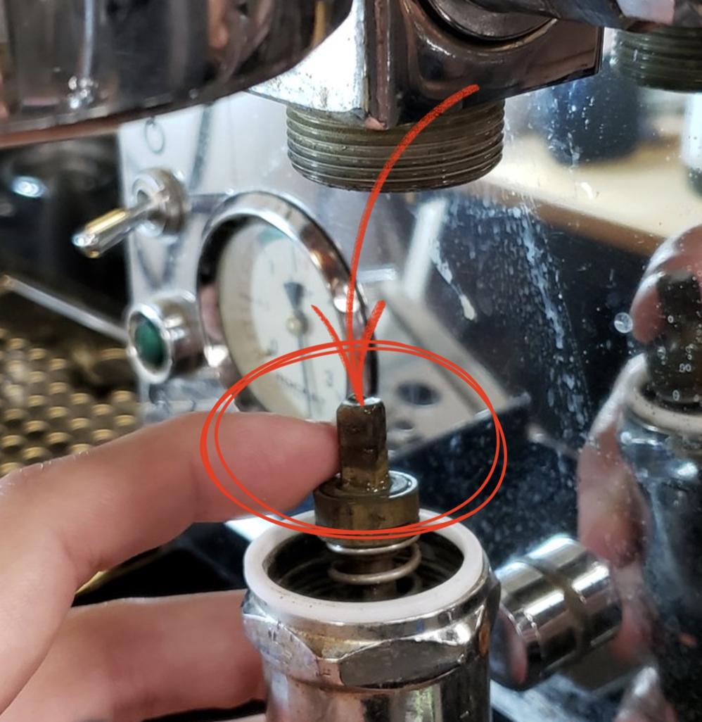

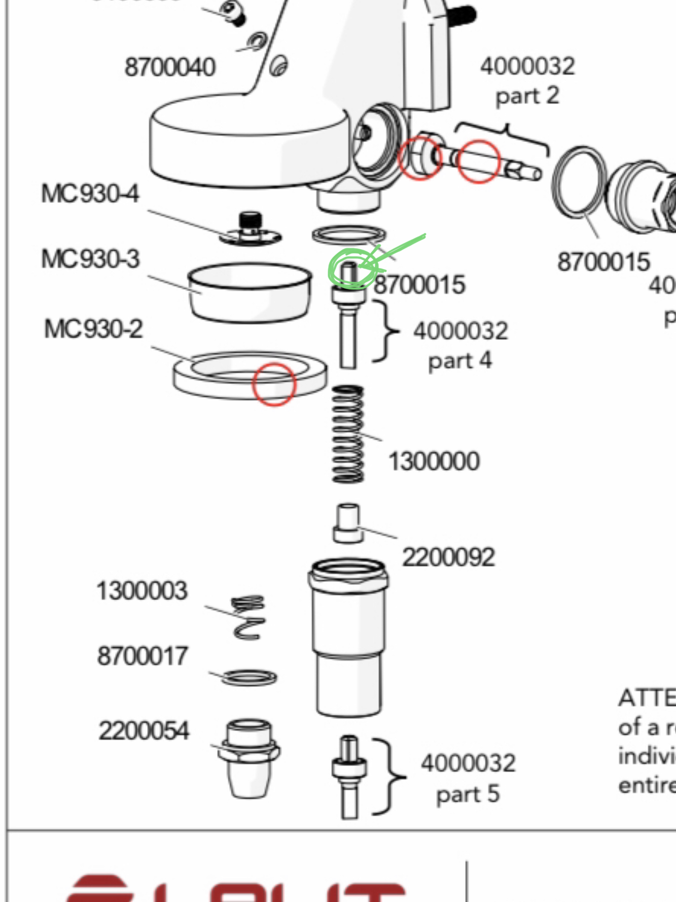

Добрый день. Разобрал, по этой схеме, группу (кроме верха) для смазки от скрипа, и во время разборки нижней части у блока 4000032 part 4 отвалился верхний прямоугольный цилиндр. На видео по разбору у всех он цельный. Смазал как положено и как-то пристроив цилиндр сверху, собрал группу. Ничего не скрипит, кофе варит, но терзают меня сомнения, что так быть не должно. Разъясните, кто в курсе, как эта штука называется и, если менять, то где искать?
В нижнем торце толкателя («стержень щита 12мм»") отверстие с резьбой, а из клапана торчит штырь с резьбой. Судя по вопросу у вас как раз штырь и обломился. Менять придется весь клапан.
Понимаю, что придется менять весь клапан, а его отдельно найти можно? А то я видел предложения с целыми «ремкомплектами».
Нашел такой ремкомплект s-coffee.ru/zapchasti-dlya-kofemashin/remkomplekty-1/1900010-remkomplekt-gruppy?frommarket=&ymclid=16866697315868403981900001 Не знаю, подойдет ли. На сайте Лелит «глухо»
А зачем вообще понадобилось нижнюю часть откручивать, если не секрет?
Во всех роликах, по смазки, нижнюю часть выкручивали, чтобы легче было «вынуть-сунуть» кулачек. Да и сломался он уже в группе, а не в моменте разбора. Вообще ситуация интересная, - ясно, что клапан сломан, но машина работает и как это скажется на её дальнейшее состояние не понятно. Понятно только, что лучше найти замену.
-[ссылка]- Здесь тоже есть варианты, но, да не понятно пока снова не выкрутишь и не замеришь ( и то не вариант, что совпадет). Жаль, что «родных» найти пока не могу.
Wallen: По ссылке, как понимаю, это один и тот же клапан в количестве 2 шт. Лелит же не делает сам группы, поэтому клапана по идее стандартные. Другое дело, что длина толкателей может отличаться. Но клапан разборный, откручиваются толкатели нижний и верхний. Так что нижний можно поменять на ваш. Ну а с верхним надо смотреть.

А что за деталь/шток слева и справа на картинке по этой ссылке?
Слева впускной клапан, тот, что в верхней части группы, над эксцентриком. Справа - эксцентрик, ось которого вы рычагом вращаете включая и выключая пролив.
