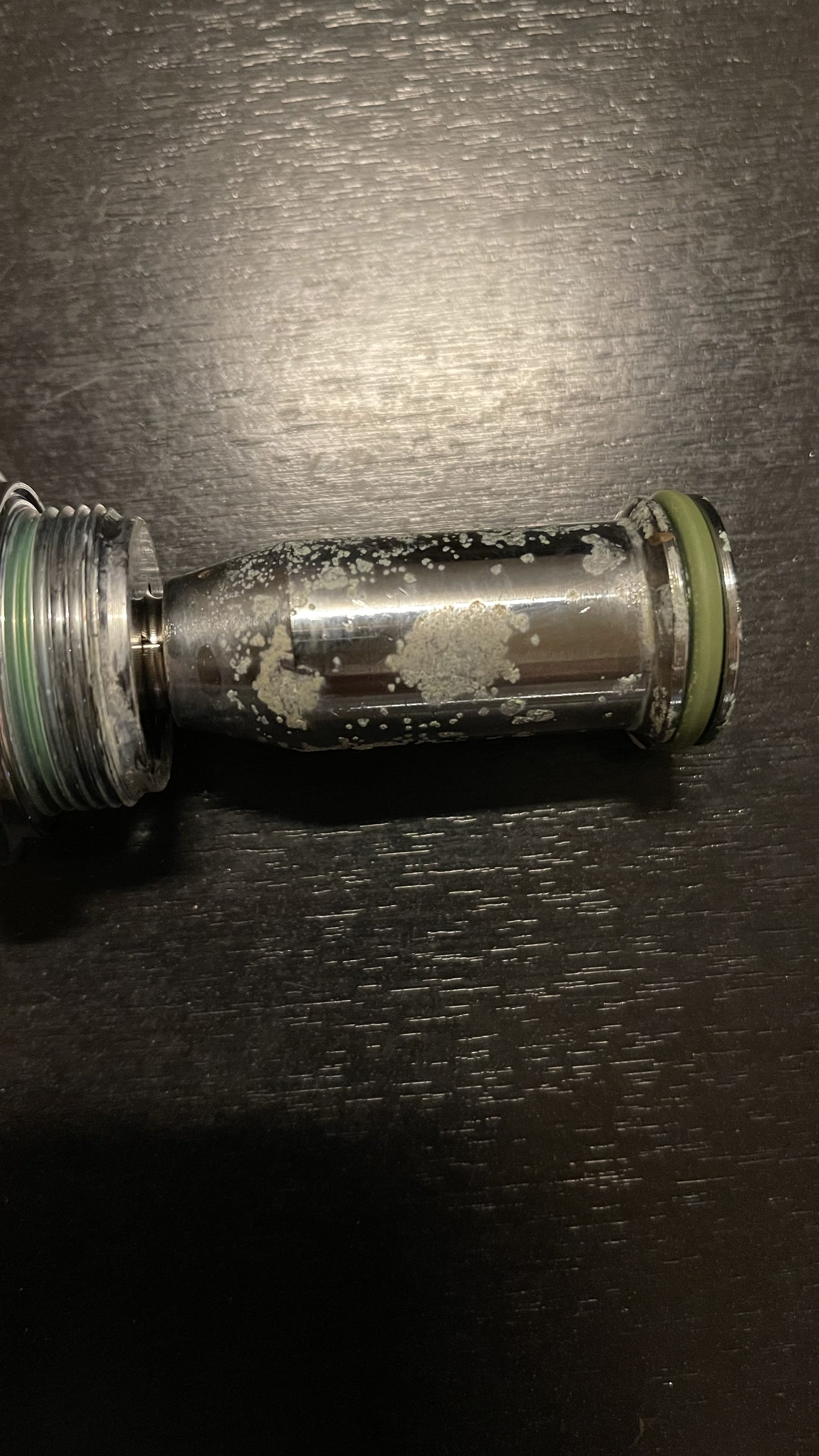

Периодичность декальцинации определяется жесткостью воды и интенсивностью использования. Можно рассчитывать, можно открутить "грибок" (большая гайка наверху группы) и посмотреть. Процедур много, вот как мне больше всего нравится -[ссылка]-

Вообще я пару кружечек в день делаю эспрессо. Пользуюсь пользуюсь фильтрованной водой (фильтр графин как предочистка) + фильтры lelit которые в бачок воды самой машины устанавливаются.
В таком случае декальцинировать вам надо редко, уж точно не чаще раза в год. Как я уже написал, открутите большую гайку вверху группы и посмотрите на состояние грибка, если накипи там много, то декальцинировать надо.

Добрый день! Вопрос по декальцинации Mara X. Год в эксплуатации, 13-15 шотов в неделю. Вода TDS=50~60. Выше в теме вроде как обсуждено все это. Хотелось бы уточнить надо ли вообще это делать, может интервал увеличить? И еще вопрос можно ли делать эту процедуру по LELIT-овскому видео -[ссылка]-
Видео вполне правильное, а вот стоит ли вам декальцинировать -вопрос. По идее, с таким ТДС накипи не должно быть совсем. Если уж очень сомневаетесь, то окрутите грибок на группе (большая гайка) и посмотрите. -[ссылка]-
Спасибо огромное за комментарий. С водой действительно повезло(это из под крана, СПб). Скорее всего отложу процедуру. Еще раз спасибо.
