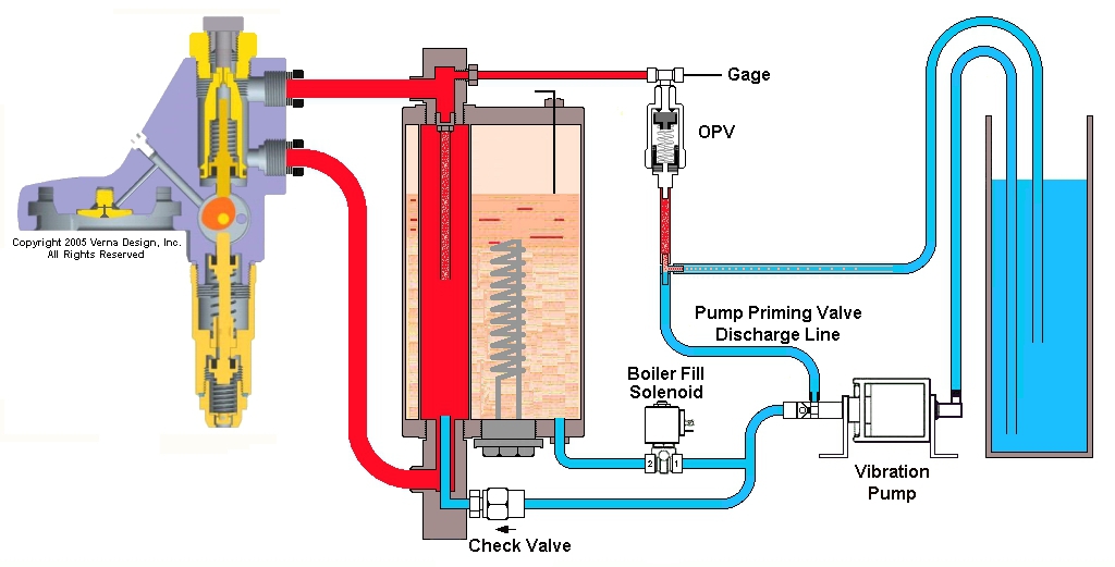

Вот схема вашей кофеварки, это конкретно Квикмилл, но разницы нет.
Как видите, для приготовления кофе бойлер используется только, как нагреватель, температура которого поддерживается около 123-125 градусов. Когда вы сливаете кипяток и бойлер пополняется, то температура в нем снижается до 115 градусов, но секунд через 10-15 снова становится 125. Такое "падение" на температуре воды в контуре термосифона (теплообменник- верхняя трубка в группу - полость группы - нижняя трубка - теплообменник) на практике заметно не будет. Если говорить точнее падение будет на 2-3 градуса, но группа при проливе их компенсирует с запасом, даже если начать пролив сразу после пополнения бойлера.
А вот в режиме пара температура в бойлере меняется примерно от 110 до 130, причем совсем не циклически, как в режиме пара. При простое она поддерживается минимальной, а при начале любого пролива поднимается до максимальной.

В дополнение к комментарию тмн. Когда идёт пролив через группу, вода из бойлера никуда не сливается. Вода, которая течёт из группы, проходит по трубке теплообменника внутри бойлера и не контактирует с водой в бойлере . Когда вы сливаете воду из крана, то сливается именно вода из бойлера, а вода в теплообменнике наоборот никуда не движется. Поэтому в одном случае происходит пополнение бойлера, а в другом нет. Так же пополнение бойлера происходит по мере расходования воды на пар для взбивания молока. Если в режиме пара слить из бойлера через кран 200 мл воды, то имхо ничего особого не произойдёт, т. К. вряд ли вода в теплообменнике успеет мгновенно остыть, плюс группа как была перегретой так и останется. Смысл холостого пролива через группу в том, что во первых сливается перегретая вода из теплообменника, а во вторых расход воды без кофе в рожке больше и вода не успевает нагреться в теплообменнике и соответственно более холодная вода охлаждает перегретую группу.
Вопрос к ТМН по схеме. А я правильно понимаю, что при проливе вода в группу идёт и по верхней и по нижней трубке? И если в верхней трубке стоит жиклер, то по нижней воды идёт больше и т.к. там ввод холодной воды, то по нижней трубке идёт более холодная вода чем по верхней и эти две воды из верхней и нижней трубок смешиваются в группе их температура усредняется и корректирует я за счёт тепловой инерции группы?
gustilev: Всё верно, именно так и происходит. Простенький жиклер выполняет 2 функции. При простое замедляет скорость циркуляции воды по контуру термосифона, группа нагревается меньше. При проливе - смещает баланс в сторону холодной воды. Поэтому объем охлаждающего пролива требуется меньше. В качестве платы за это получаем непонятки с температурой если промежуток между шотами больше 3-4 минут и меньше 10.

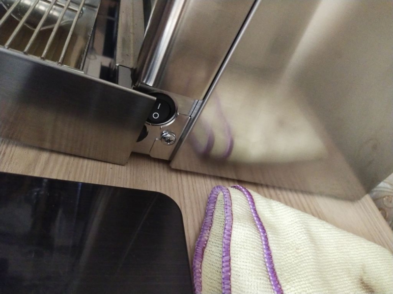

У меня есть вопрос по МареХ Всё время, пока готовится шот, параллельно сливается вода в поддон. Это нормально?
Здравствуйте, к меня не сливает в поддон во время готовки. Подскажите пожалуйста, для серии шотов на режиме 1, справа на поддоне не надо же делать охлаждающих проливов, я замечаю что первый пролив идеален, а потом она перегревается. Если подожду 15 минут снова приходит в нормальное температурное состояние. В обзоре готовили серию шотов на режиме кофе, это же режим 1? А режим 0 это приоритет пара, где охлаждайки надо делать? Я просто ге встречал живых русскоговорящих владельцев))).
Здравствуйте, у меня не сливает в поддон во время готовки.
Скорее всего что-то не так. Могу снять видео как у меня, а можете написать дистрибьютору +7 901 732-58-38(вотс ап)
