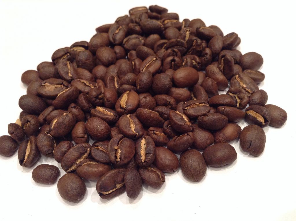

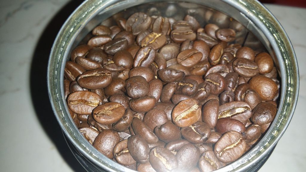

Сегодня обжаривал Эфиопия Иргачеффе Нотс Фэмили, две закладки по 150 грамм. Первую обжаривал с сушкой 5 минут на 150 гр., с задержкой в одну минуту на 205 гр. и далее на 235 до крека, крек наступил на 14 минуте, был хорошо слышен, далее еще минута и на Е-Стоп, обжарка получилась светлая.

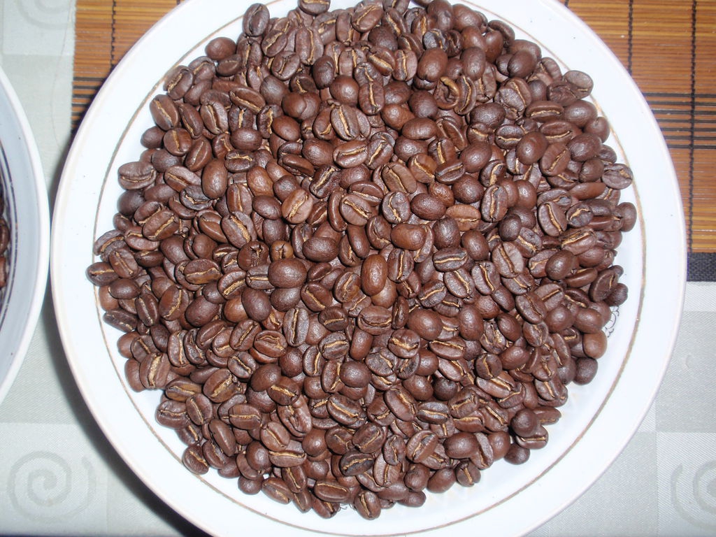

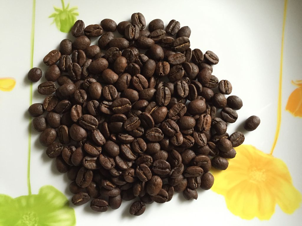

Вторая закладка на горячуюю пока гена совсем еще не остыл, температура была 120 гр. И без сушки и откатов задал 220 гр и жарил, ждал пока крек наступит, Крек так и не услышал, высыпал уже по цвету зерен примерно на 16 минуте.
В обоих случаях цвет у зерен далек от равномерного красивого темно коричневого цвета торрефактовской обжарки. У моей обжарки цвет у зерен разный, при близком рассмотрении - зерна как бы подпалены местами что ли. Это моя ошибка обжарки или не способность гены нормально обжаривать?
На фото различия не так хорошо заметны как в живую...
vromi: Думаю что неспособность Гены. Я около 3 кг Эфиопии Иргачеффе Торрефактовской на Гене пережарил (по цвету, по времени, с разными по времени и температурными сушками, без сушки, с прогревом барабана, с разными диапазонами температур от 220 до 250, с приклеиванием фольги на кожух и барабан, с разными закладками от 100 до 250гр, с диммером, с "двойной обжаркой", с повышением влажности в комнате до 50-70%, выравнивал цвет зерна в конце процесса на 180град.) и результат всегда был один и тот же: зерно не полностью раскрывалось, неравномерное по цвету, горчинка присутствовала и нарастала со временем "отлежки". (про вкус бергамота и цветочные нотки вообще молчу!). Единственное в моем случае при обжарке на 220градусах без прогрева и сушки 1crack наступал на 8-й минуте и заканчивался к 10-ой. У Вас как-то долго процесс идет. Может Нотс Фэмили немного другой чем обычный Иргачеф.
Печально, что с геной не добьешься нужного вкуса.... это меня не устраивает, придется продавать и покупать что то другое. А почему горечь с отлежкой то увеличивается?
