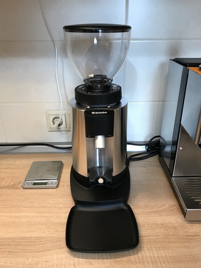

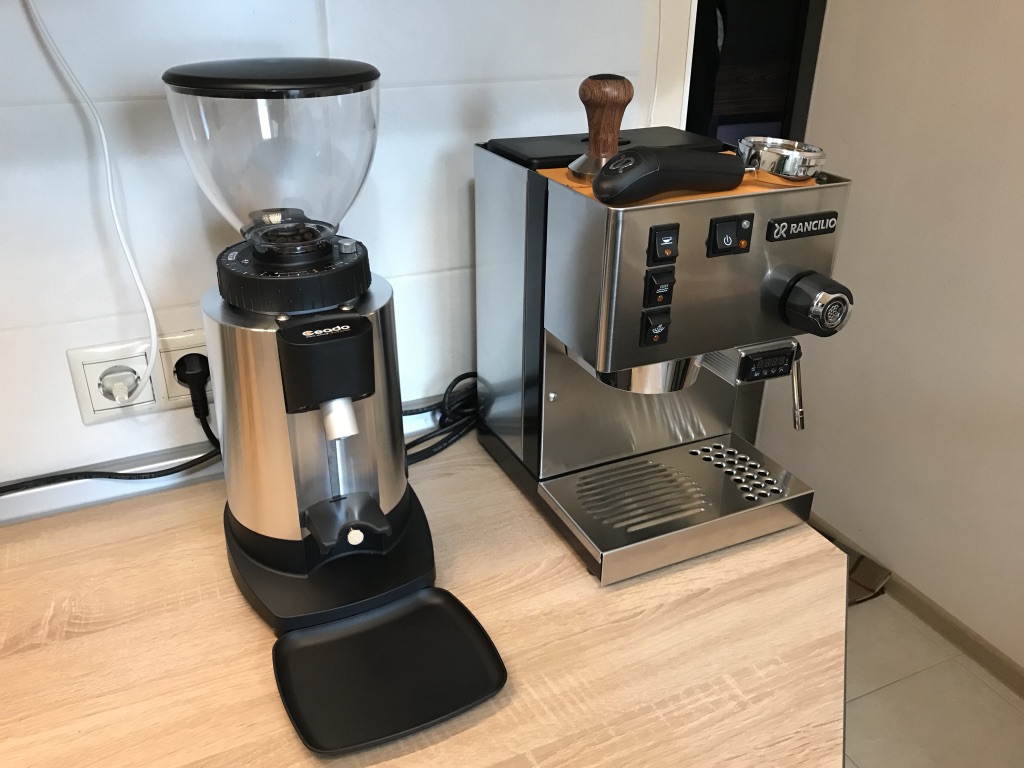

Вчера пришла Ceado E5P! Кофемолка супер! Выглядит отлично! Молоть удобее, чем на Rancilio Rocky SD. Комкует намного меньше. Намного тише. У меня портафильтр без дна, поэтому нажимаю на кнопку включения пальцем, наклеил площадку, чтобы было удобнее.
Заказывал у Олега, Itallinea.com, посылка дошла за неделю до Москвы. Спасибо!
Danil: , поздравляю! В нашем полку прибыло) Делитесь впечатлениями в процессе эксплуатации, будет интересно почитать) Я на своей Ceado когда юзаю бездонник, то вообще укладываю помол в корзину достаточно равномерно по всей её площади/объёму, двигая рожок круговыми движениями под носиком.
