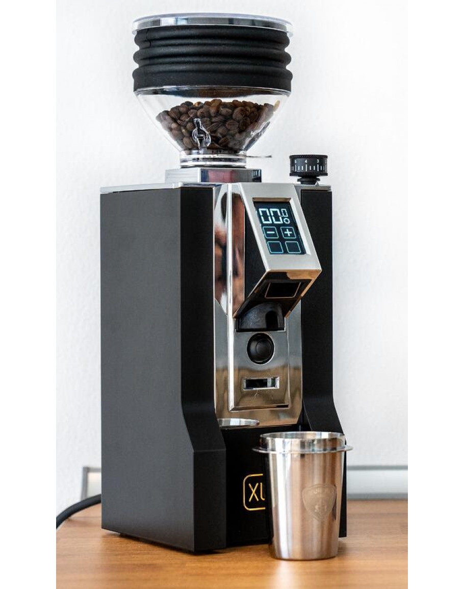

Решил обновить кофейный сетап дома - сейчас использую Valeo 42 (Это старая Lelit Anita, 57.5 мм) Начать решил с кофемолки, столкнулся с проблемой выбора. Бюджет на молку - до 50 тысяч +- (если есть что-то радикально лучше, бюджет могу и расширить). Пока остановился на Eureka, нравится что тихие + хорошие отзывы о них в целом.
В Specialita радует меньший размер самой молки + более современный внешний вид. В Atom привлекает больший размер жерновов + более тихая работа, но смущают общие размеры + дисплей выглядит устаревшим.
Вопрос следующий - будет ли значительная разница в качестве помола между Specialita и Atom? В стоимости разница несущественная. Молку планирую использовать чисто под эспрессо, под альтернативу настрою молку на валео.
В бюджет пролазит также 65 модель Атома, но не нравится что там огромный бункер для зерен, который мне дома явно не нужен. Можно купить бункер поменьше, но есть ли смысл - вопрос пока открытый.
...В бюджет пролазит также 65 модель Атома, но не нравится что там огромный бункер для зерен, который мне дома явно не нужен. Можно купить бункер поменьше, но есть ли смысл - вопрос пока открытый

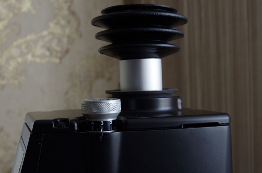

В базе Filtered Coffee кофеварка (Panasonic NC-ZF1HTQ) и кофемашина (WMF 1000s) Решил усложнить себе жизнь рожком. Выбор пал на достаточно популярного здесь производителя, La Pavoni и модель Expo 2015. Но, одно тянет за собой и другое, надо подобрать и кофемолку. Кофемолку, вроде, подобрал - Eureka Mignon Specialita.
Не хочется плодить кучу оборудования на кухне (сейчас какая-то простая центробежная и ручная настенная с жерновами, которой лет 50), посему вопрос.
С утра я обычно пью фильтр. Вот и возникает вопрос, возможно ли настроить Eureka Mignon Specialita ещё и под помол для Filtered Coffee? Вижу у Эврики есть специальная модель для фильтров: EUREKA Mignon Filtro 50. Вряд ли в Шпелизате не настроить пресет для помола и объема для фильтра?
