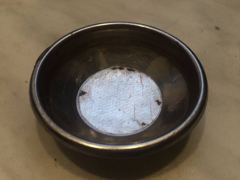

TMN: Бэкфлеш? В каком средстве замачивать? Вода пока бутилированная с жесткостью не более 7мг, минерализация 50-500мг на л., есть инструкция по декальцинации?
Про декальцинацию должно быть в этой ветке неоднократно. Собственно, также как и любую бытовую кофеварку, залили средство, прогнали через группу больше 300 мл, оставили постоять, пролили остатки, помыли бачок, заполнили водой и прогнали через группу...
Frank_Drebin: без обид, но вы тут пишете ради того что бы писать? На каждый чих экстрасенсы должны давать прямые ссылки исходя из ваших конкретных запросов по цене/удобству -[ссылка]- это про средства для чистки, выбирайте где удобнее, дешевле. Насчет фольги, вы кофемашину в полном комплекте купили? если да то там была резиновая заглушка. Ранее кидали ссылку на эксперт цм, там эта корзина 170 рублей стоит или около того. Можете поэкспериментировать с фольгой, скотчем, обрезком резины
TMN: Если нет глухой корзины, на дно фольгу положить?:)
да я для ознакомления отправил... главное поймите, что средства для чистки группы и средства для декальцинации разные.... а чтоб "доступнее" яндекс вам в помощь а резинового кругляша у вас в комплекте с Сильвией не было?
