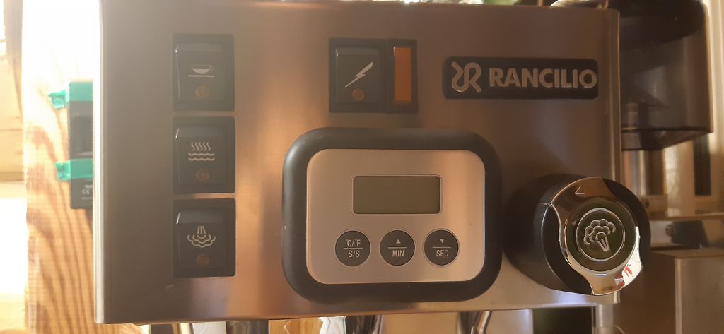

Вопрос про предсмачивание. У меня Auber без этой функции (достался с машиной).
Что, если сделать предсмачивание полностью на «ручном управлении»? Я правильно понимаю, что можно подключить кнопку горячей воды так, чтобы она только давала воду в группу? И тогда её отключение не откроет обратный клапан. И потом вторым действием включаешь обычную кнопку пролива...
Не понимаю зачем городить такой огород? Ради чего? Какой смысл в предсмачивании, тем более таким методом? Насколько я знаю предсмачивание на Сильвии ничего не дает, по крайней мере в лучшую сторону. Опять же дело вкуса...
Смысл, как и всегда, в том чтобы дать промокнуть таблетке равномерно, без давления. Увеличит шансы на более равномерную экстракцию. Если в Сильвии давление _очень_ постепенно нарастает - то смысла не много, конечно.
И при этом ощутимо снизится экстракция, тельность... короче ничего хорошего во вкусе не прибавиться. Уж если руки чешутся лучше поставьте диммер на питание помпы, вот с его помощью сможете менять профиль пролива, причем не только на предсмачивании.

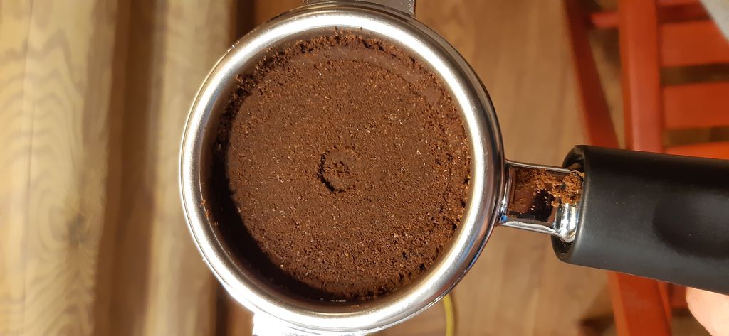

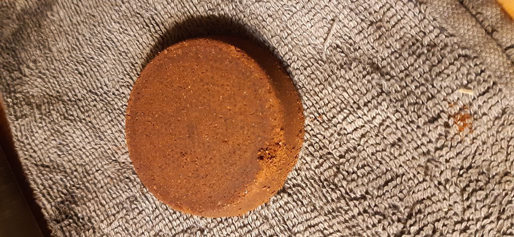

Ура! Вот и я влился в ряды пользователей Сильвии. Машинка куплена у форумчанина Бродяга: . Неделю уже тренируюсь. До этого варил на Saeco Poemia модернизированной преднагревом (в виде 2 метров медной трубки вокруг бойлера) и термопарой на крышку бойлера с термометром. Качество напитка и пара конечно на порядок выше. Даже получаются питейные шоты. На PID пока коплю. Но температурный сёрфинг сделал сразу же. Термопару К-типа прикрепил под болт термостата на крышке бойлера, проложил в корпусе и вывел к наружному термометру. Теперь пролив можно начинать в нужной точке температуры. А если температура ушла ниже необходимой - включить ненадолго режим пара и вручную отработать вместо ПИДа. Также прицепил кусок резинового шланга к выходу соленоидного клапана для снижения разбрызгивания слива мимо поддона. Шланг прикрепил под углом от стенки. но даже в этом варианте при выключении помпы сброс через соленоидный клапан достаточно мощный и забрызгивает стенку и углы за поддоном. Лучше каждый раз вытирать насухо очень внимательно все углы, когда достаёте поддон. В качестве секундомера и термометра для молока очень удобен девайс от Икеи. На магнитике. Кто-то в ветке писал об этом, а у меня как раз лежал неиспользуемый. Хотел спросить - кто-нибудь заказывал-пользовался такой корзиной отсюда?ссылка
10 дней тренировки. Зерно от Тэйсти - Бразилия Можиана. Козина двойная, родная. Загрузка 15 грамм. Пролив 24сек / 28гр. Температура начала пролива 102гр. Кофемолка ВВ005. Во вкусе преобладает горечь, кислинки почти нет, в капучино очень хорошо. Где-то читал что при высокой температуре крема с крупными пузырями. Пролив начал на 102 градусах из-за опасений избыточной кислинки во вкусе. Типа это же зерно от Тэйсти, все пишут что кислое. По факту думаю надо снизить до 101 либо 100. Температурные показания снимаю К-термопарой с крышки бойлера из-под болта термостата. Выкладываю здесь, так как в ветке про эспрессо идёт какой-то неземной высокоинтеллектуальный срач. Хотелось бы добрых и обоснованных комментариев.
konek76 К сожалению, пробои постоянно. На втором фото видно много каналов возле боковой поверхности корзины. Уделите больше внимания распределению, если используете WDT, иглу доводите вплотную к этой поверхности. Возможно, и темпер маловат
konek76: закладка, судя по четкому отпечатку большая - надо уменьшать. Соответственно темпер вообще ваш не подойдет к этой корзине. Если обжарка светлая, то освоить эспрессо будет очень сложно, пробои будут через раз. У Торрефакто раньше были темные обжарки, сейчас не знаю.
Основная проблема неравномерное распределение кофе в корзине, от этого и горечь. Доза немного великовата, уж очень четкий отпечаток ободка сетки душа.

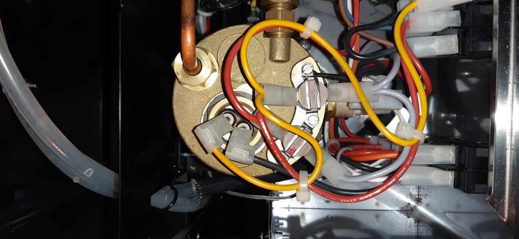

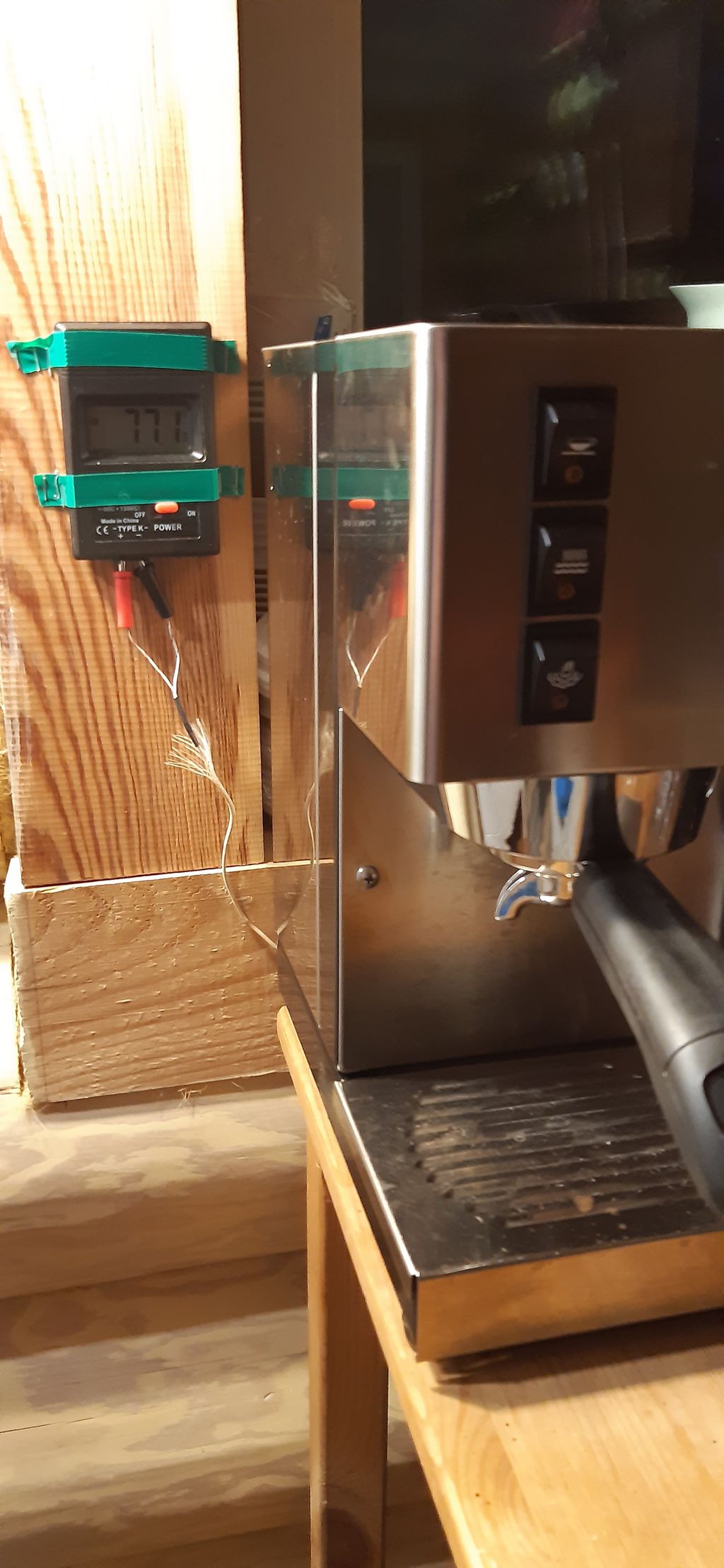

Разница между температурой крышки и воды на выходе (10 градусов) справедлива только при наличии ПИДа. С термостатом она плавает, так что ориентироваться можно только по вкусу и цвету. Признак высокой температуры не горечь, а жженый, горелый вкус. Признак низкой - травянистый, неприятный вкус.
У вас бойлер без теплоизоляции, так что нормальная температура будет минуты через две-три после выключения нагрева.
