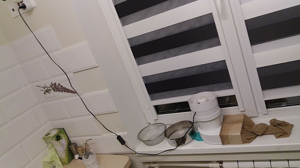

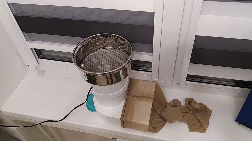

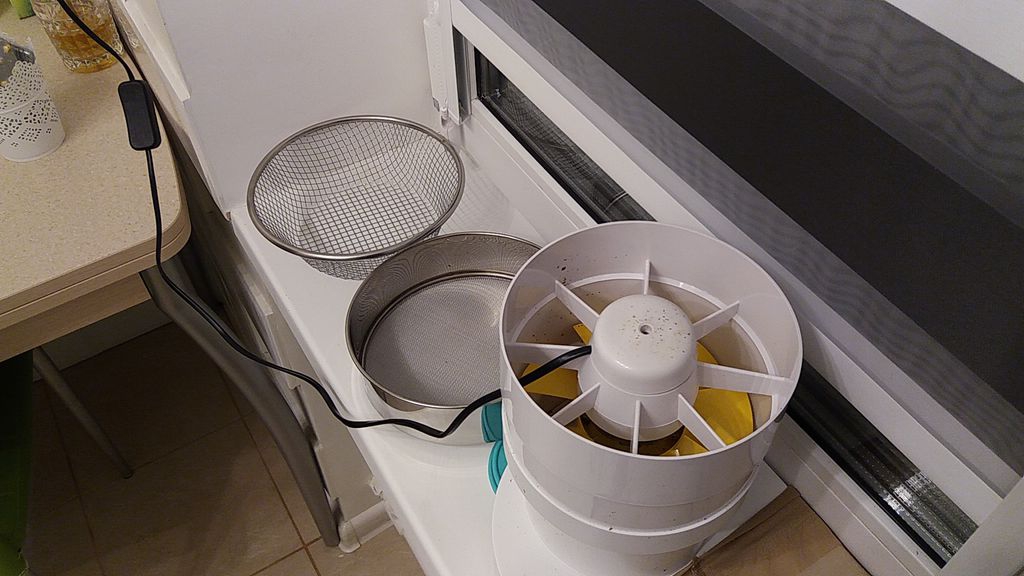

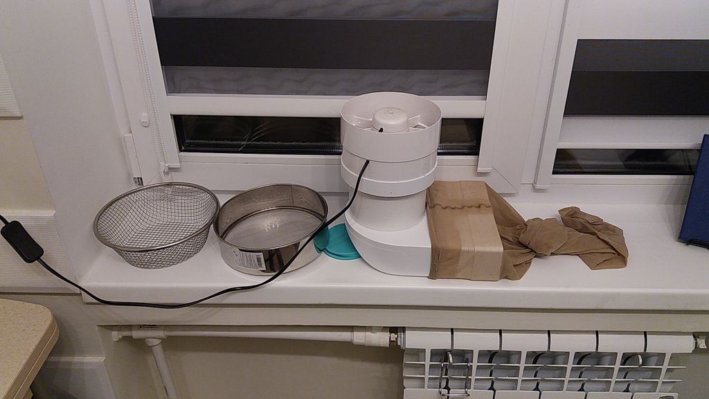

Простая вытяжка в вентилляцию, труба, колено на трубу, капроновые колготки и два сита с разными размерами ячеек!!!! 300-350 грамм за минуту от 210 градусов до комнатной температуры!!)) И Нижнее мелкое сито собирает лишнюю шелуху)..Стоимость примерно 1200 рублей))) Леруа Мерлен руллит))) Бюджетное охлаждение!!! На Али нечто подобное от 4000 руб((
