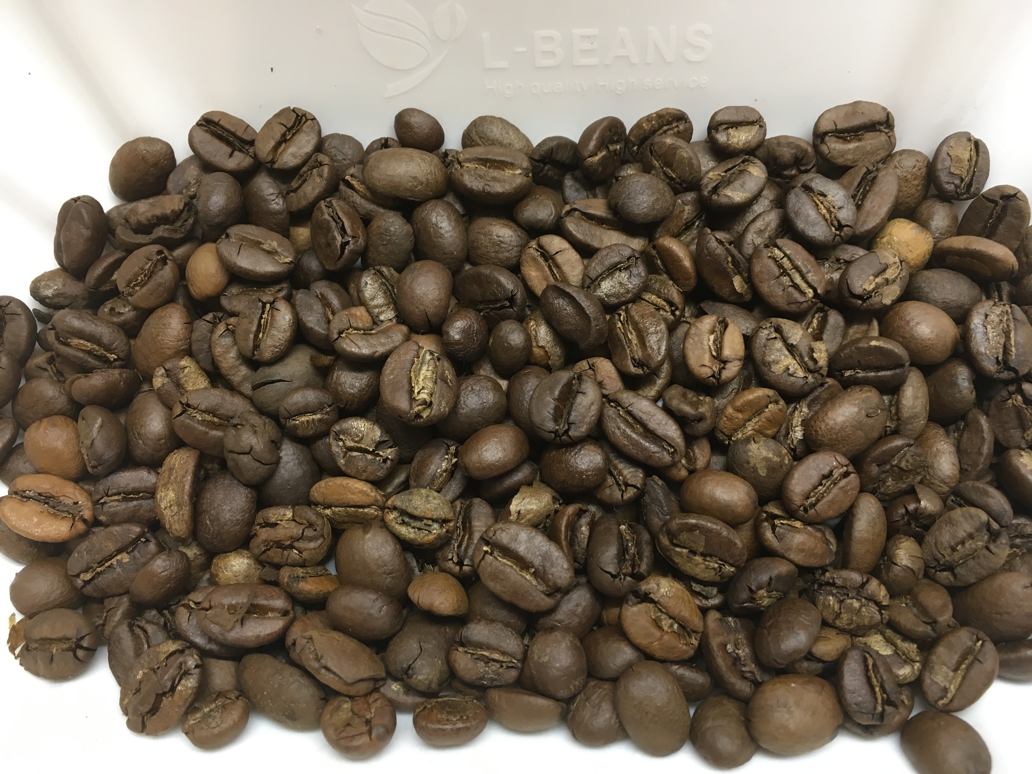

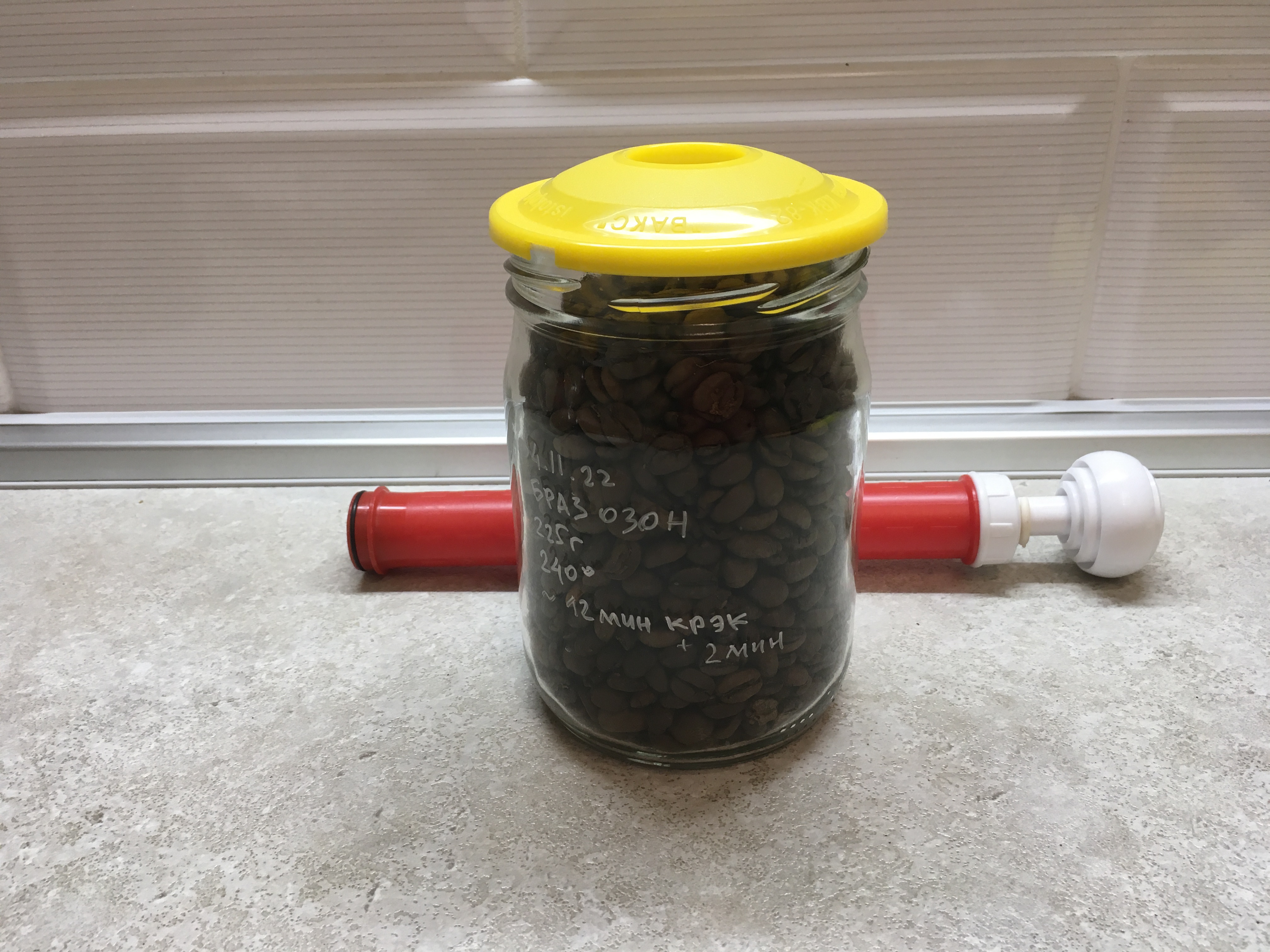

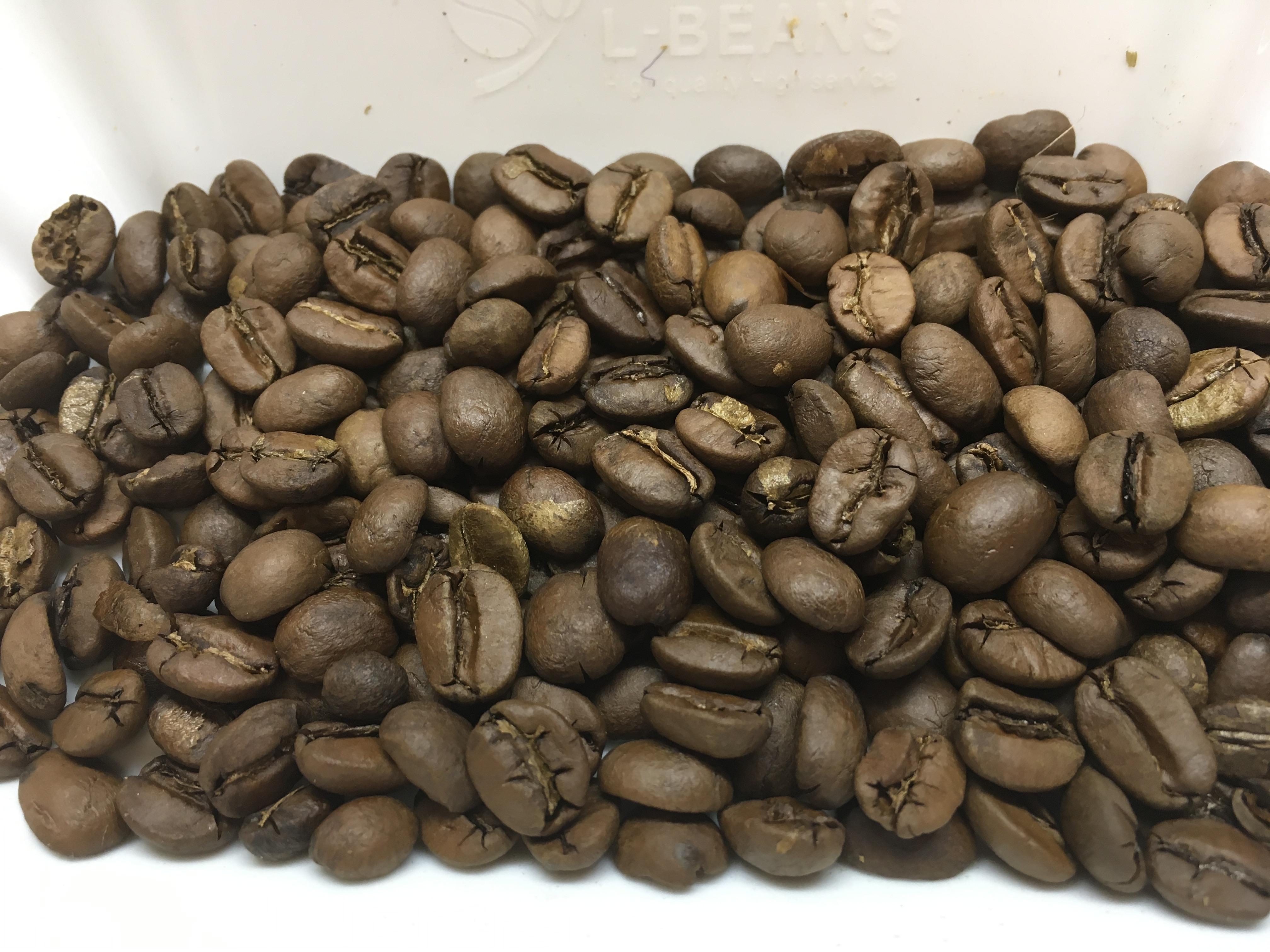

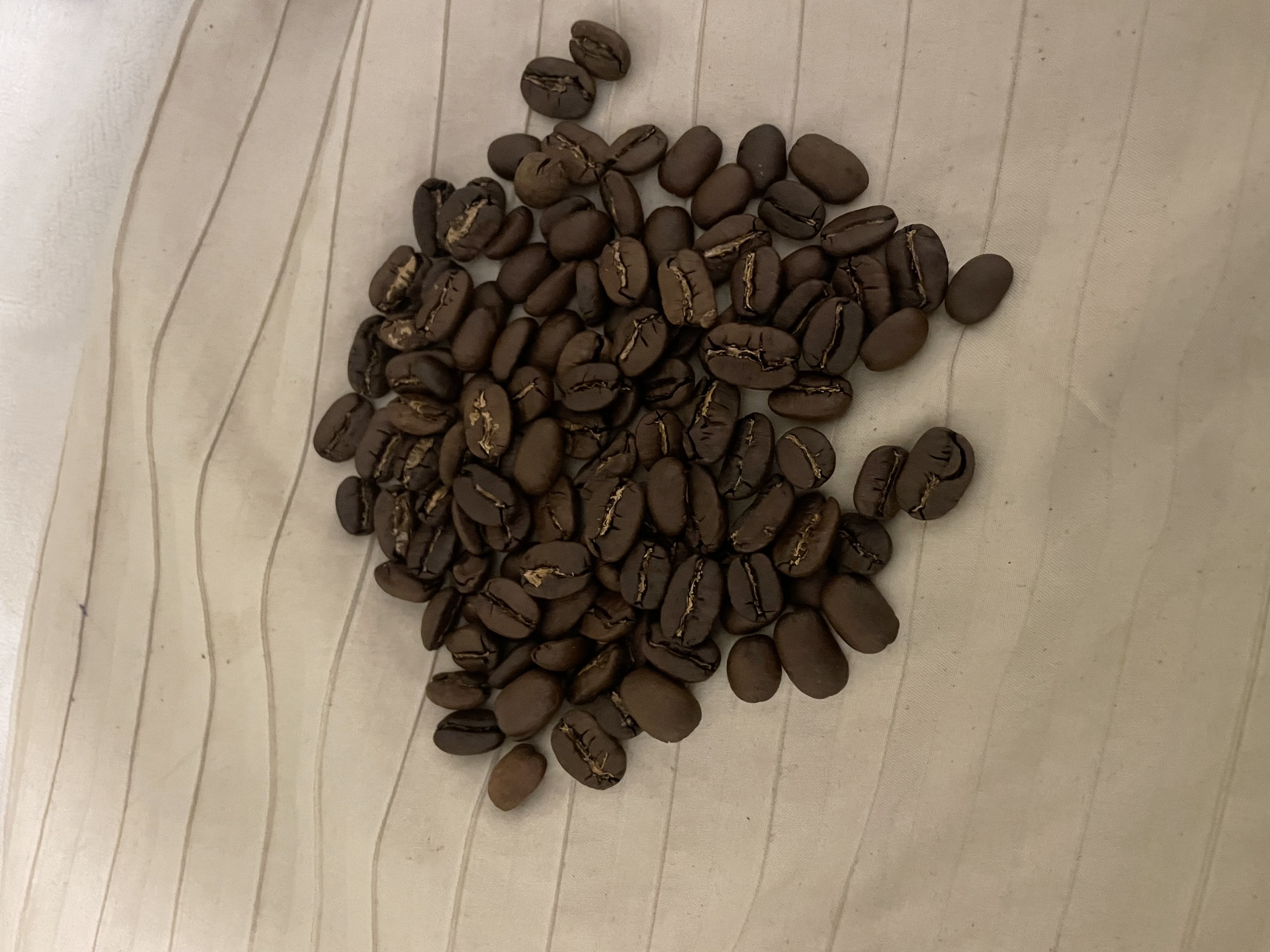

А вот по вашему совету сделал с 225 г на 240 градусов. Бразилия Сантос свежак с Озона 1 фото ну и остатки мешка Уганды 2 фото)))) Доволен как слон!!!!!!!!!!!!!!!!! Получилось визуально, и на слух (крэк) более чем слово ХОРОШО!!!!!!! Гена - Молодец!!!!!!! Очень доволен!!!!!!! При чем крэк на указанных разных сортах примерно на 12минут 30 секунд плюс минус 15 секунд)))) Удивлен что зерно с разных континентов и наверное разных урожаев....но так близко по времени в одинаковом исходнике чуть ли не совпали)))) Визуально зерно перед крэком прилично набухло))) Ну и хорошо "постреляло"))) Не знаю что получится в чашке, но Гена однозначно рулллит!!!!! Тем более завтра родственники неожиданно нагрянут и так срочно три порции приготовил на одном дыхании!!! Пока основное свойство Гены - Очень Удобно!!!!!! Все сомнения волнения по аппарату испаряются с каждым днем! Может кому интересно 225 г зеленого после обжарки и несильной очистки от шелухи - хорошо, комфортно умещаются в баночки обьемом 500 мл!!!

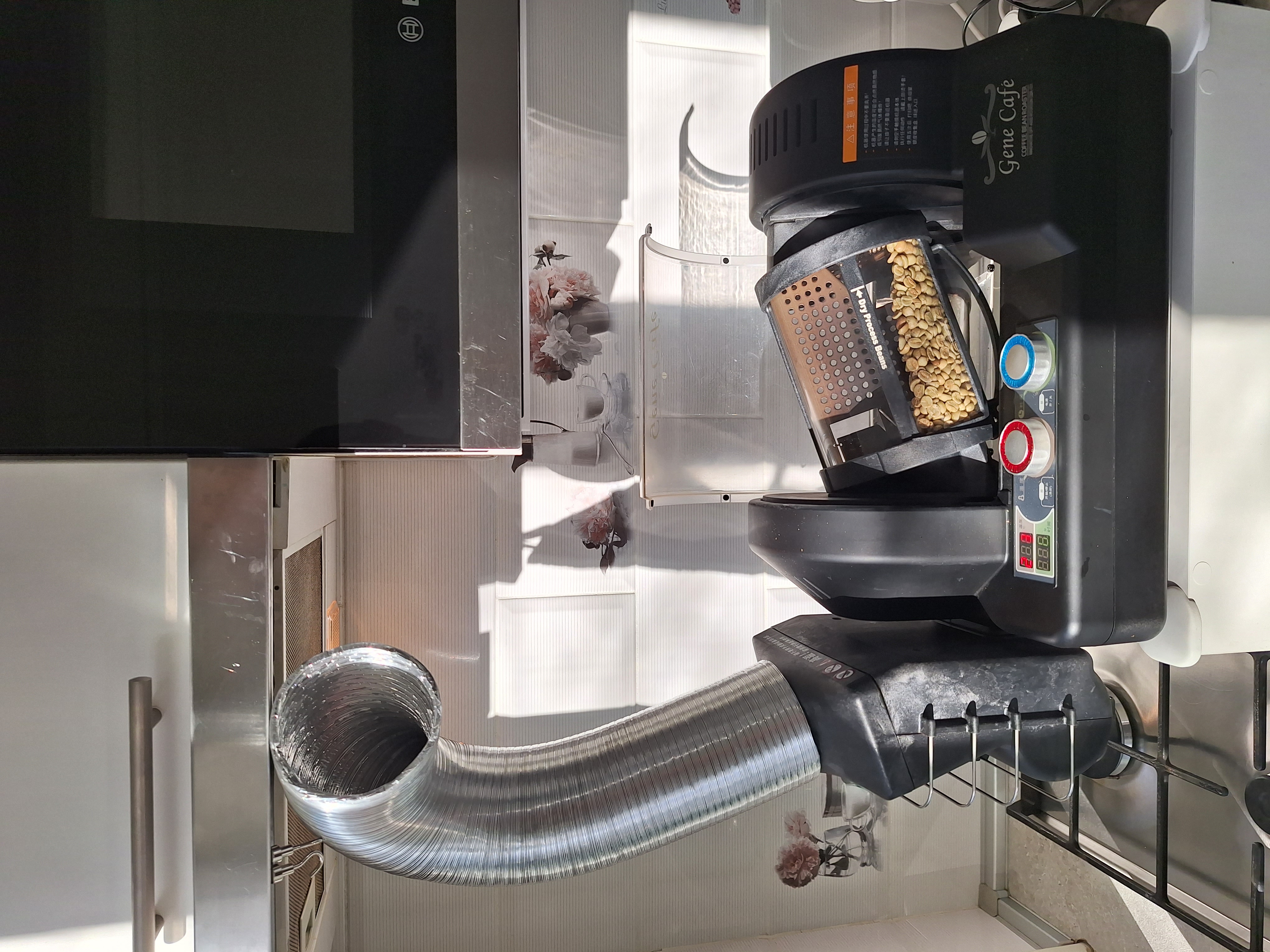

У меня Gene Cafe с декабря 2014 г. Да, он хорош, свежая обжарка всегда под рукой. Но сразу продумайте, как будете организовывать вытяжку дыма. Летом можно гофрированную трубу выводить в окно. Зимой сложнее (я зимой перехожу на покупное кофе).

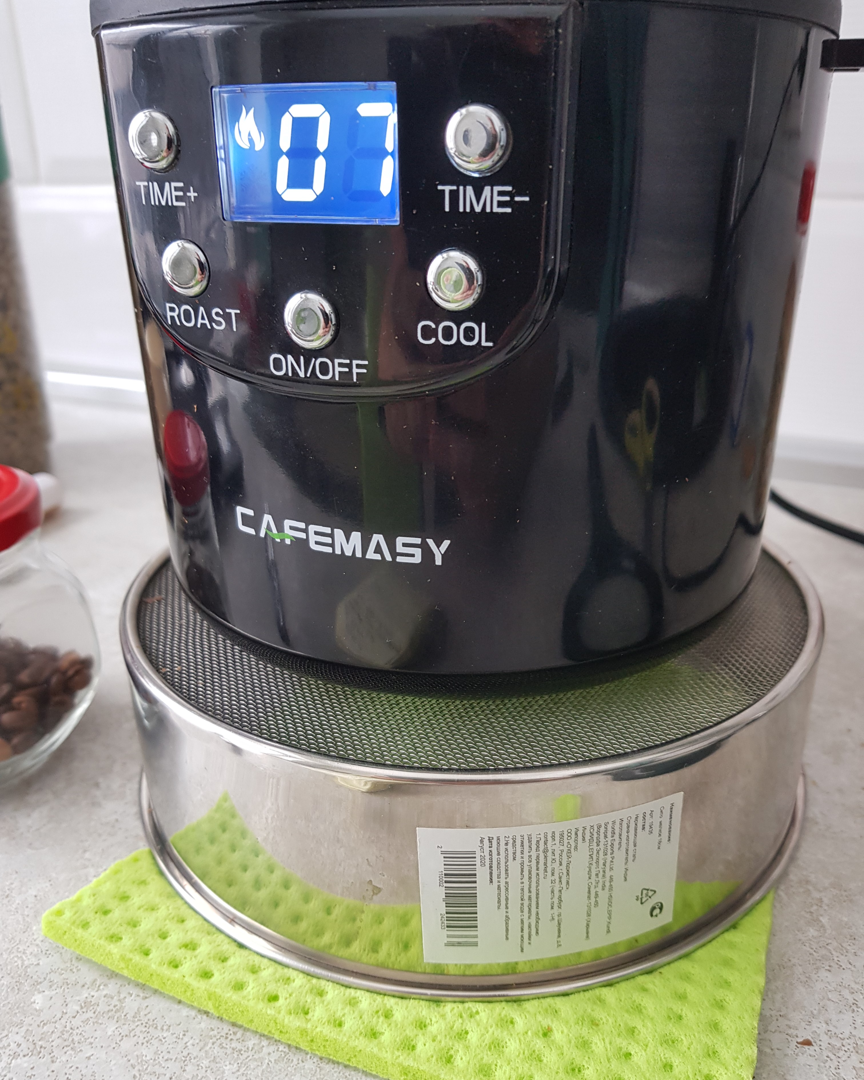

Владельцам 305-х CAFEMASY!!! Может сгодится кому. Хотел пожарить с мокрой губкой под основанием откуда забирается воздух. Поставил ростер на обыкновенное сито.... После запуска звук вибрация уменьшились процентов на 60.....даже стал слышать первый крэк..Ну и обжарка тоже норм!) Смотрите фото конструкции)))

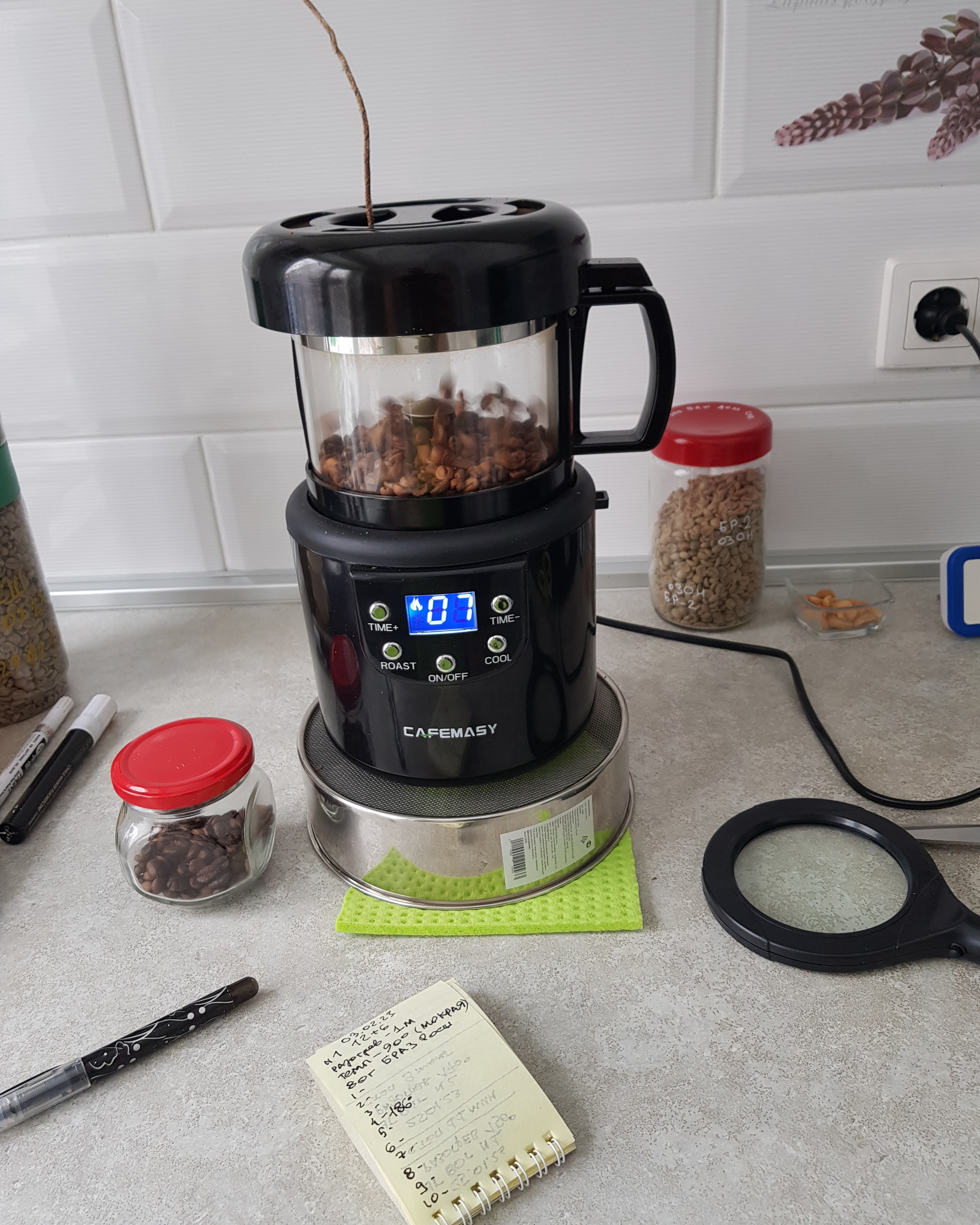

Ростер:Cafemasy

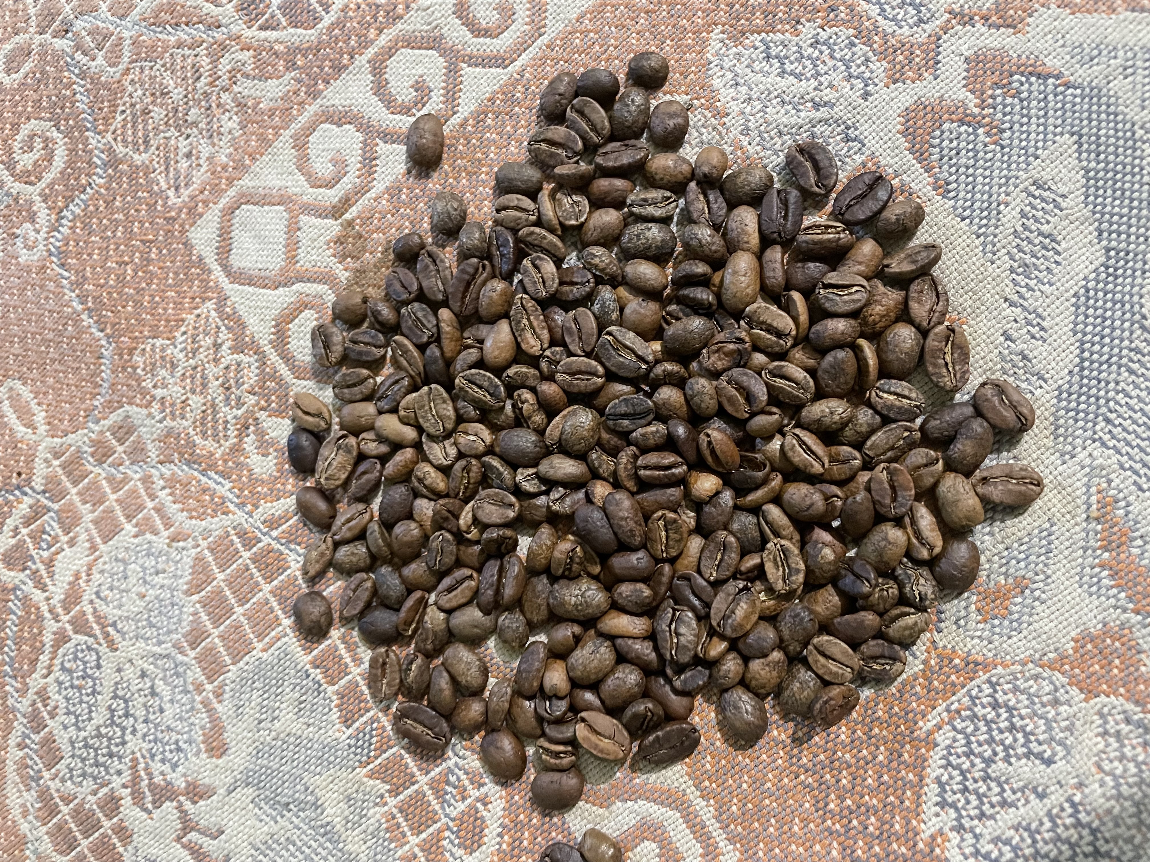

Никарагуа Роял sca82 12 мин, 275-245 градусов В конце кофе прям как будто кипел, шёлкал очень активно) зерно крупное) Пробовать на стал) жарил ни для себя)
Для себя жарил Колумбию sca88 Развитие 210 градусов С того же количества кофе 225гр на выходе тяжелее на 30гр, чем в тёмную. Так и то слегка горчит, надо 1 мин убрать.

Кстати кому интересно недавно приобрел интересную и мне удобную гофру с ОЗОН. Делюсь, может кому сгодится, дым отводит и звук крэка усиливает) -[ссылка]- диаметр 80 мм
