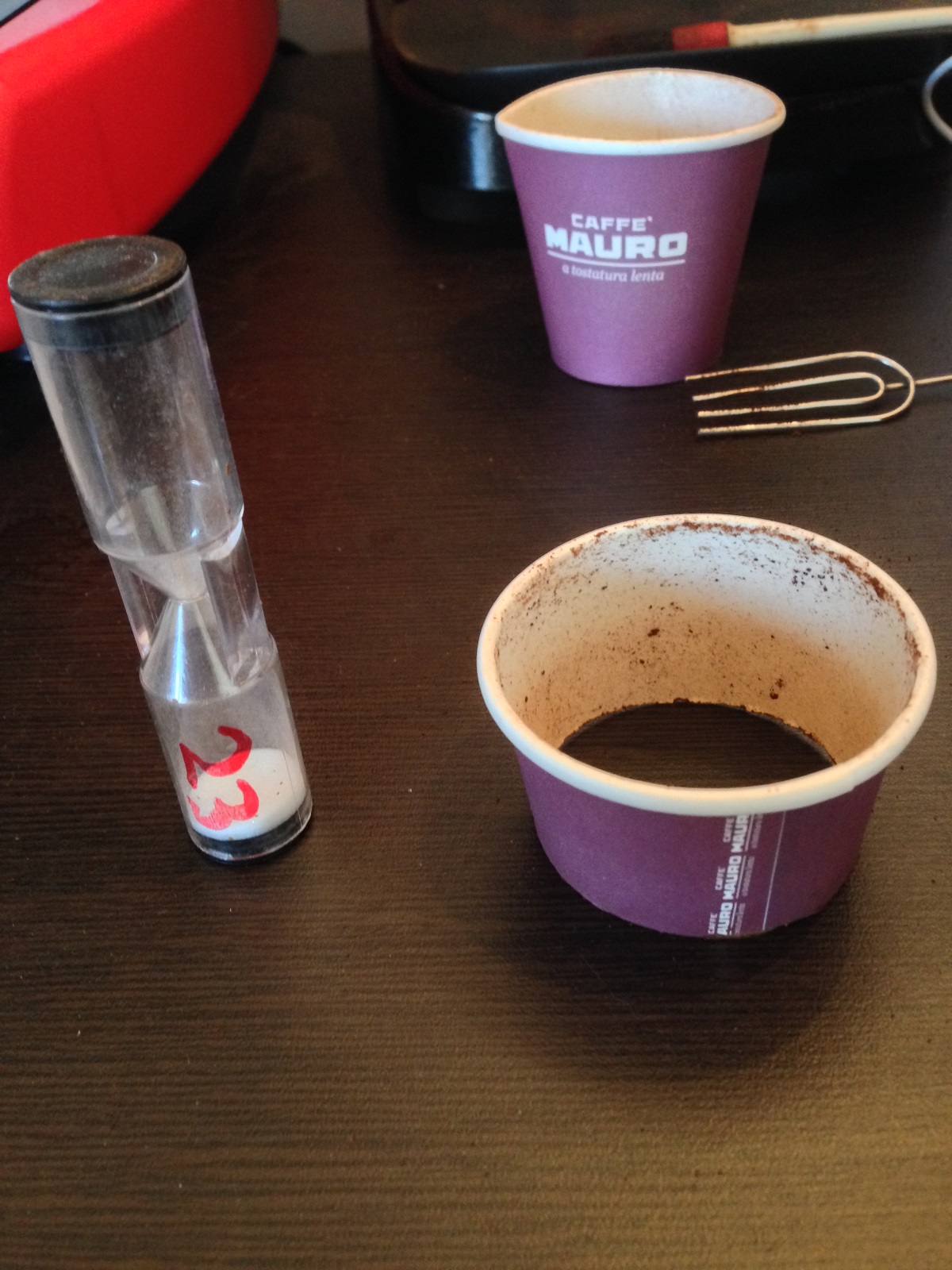

TMN Боюсь, сейчас посягну на святое, возможно мое мнение субъективное или обуславливается наличием кофемолки с большим диаметром жерновов, но мне показалось, что использование скрепки - приводит к еще большему образованию комков. И странно, что эта методика именно "местная" нигде об этом больше не упоминается.

Это с чего же Вы взяли, что WDT "местная"? Вот почитайте тут,
Да, точно, видел я этот плач ярославны про все пропало... И начинал практику именно с данной методики, но потом подумал, проверил и выразил свое недоумение. Тут либо у определенного количества пользователей руки из одного места растут, либо со статикой/ еще чем проблемы. В "нормальном" виде, на тех же чемпионатах, ютюбах и барах - не встречал.
Да забейте на ковыряние скрепкой в рожке. На майоре нет ни малейших комков и не нужно никаких ВДТ. Я уже отказался от скрепки давненько и результат отличный:)
И начинал практику именно с данной методики, но потом подумал, проверил и выразил свое недоумение.... Тут либо у определенного количества пользователей руки из одного места растут, либо со статикой/ еще чем проблемы. В "нормальном" виде, на тех же чемпионатах, ютюбах и барах - не встречал.
Вас никто не заставляет, каждый сам себе хозяин, просто для того, чтобы делать выводы, причем такие бескомпромисные, помимо "подумал и проверил" еще один компонент необходим - опыт называется, а с ним такая убежденность очень быстро проходит. На чемпионатах участники владеют гораздо более сложными методами равномерного распределения, граничащими с мастерством и незаметными непосвященному наблюдателю. А дома самым эффективным и простым в освоении является именно WDТ, многими по незнанию ошибочно принимаемый за способ избавления от комков. То, что молка выдает помол без комков, совсем не означает, что в корзине создана равномерная по плотности таблетка и вода не пойдет по пути наименьшего сопротивления, причем совсем не обязательны экстремальные варианты со струями по сторонам, чтобы капитально подпортить вкус в чашке.
termsl: То, что молка выдает помол без комков, совсем не означает, что в корзине создана равномерная по плотности таблетка и вода не пойдет по пути наименьшего сопротивления, причем совсем не обязательны экстремальные варианты со струями по сторонам, чтобы капитально подпортить вкус в чашке.
Да, именно так, с этого момента начинается магия, особенно если молоть "впритык" и в рожке горка, просто постукиваниями не распределяется равномерно, начинаешь пальцами тыкать - понимаешь, что готовишь себе мину в виду не равномерной плотности и т.д. и .т.п.
