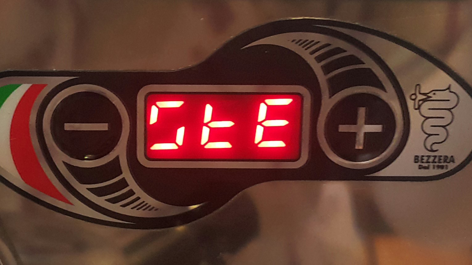

Спасибо за поздравления. Не могу освоить ПИД. Переключил в режим пар, а обратно, не получается на кофе переключиться, бегают разные режимы, а переключаться не хочет- что я делаю не так?

... Придется менять дисплей? И еще вопрос - при проливе стало подкапывать из обратного клапана, или я это только сейчас заметил... Это норма?
Дисплей отдельно не менятся, только весь ПИД-регулятор целиком. Ну или пропаивать ПИД, как делал один из форумчан. Почему-то у этих ПИД эта "болячка" распространенная. Про то, что подкапывает из отверстия для сброса воды из группы можно не заморачиваться, если давление при рабочем проливе стабильное, без падений - тем более возможно там стекают капли оставшиеся после предыдущих проливов. Upd.: Ремонт неработающего сегмента здесь
