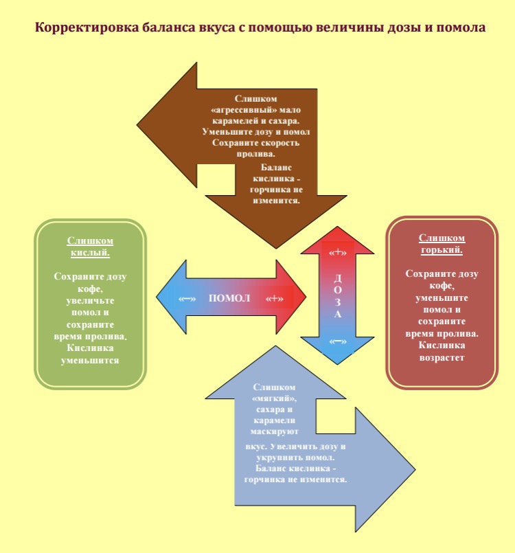

Правильно я понимаю, что согласно приведенной ниже схемы для уменьшения кислинки помол нужно сделать крупнее? И при том же времени пролива объем напитка получится больше?
Danil: Все правильно вы понимаете, это немного сместит баланс в сторону горчинки. Можно попробовать и другим путем, сохранить или уменьшить помол и увеличить время пролива. Еще можно первые капли пролить в поддон, это сильно уменьшит кислинку.
