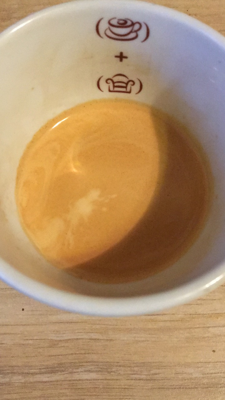

Вот что получилось по вашему совету и совету этого парня;)
cryogengaz: фото не много говорит. На вкус как? Время пролива, вес(объем). Крема какая-то светлая для темной обжарки. Она точно темная? Ранее вы указывали именно температуру пролива или все же бойлера? В моей машине температура пролива на 8-9 грудусов ниже, чем в бойлере, может у вас так же и вы указали температуру бойлера. А то судя по цвету кремы либо обжарка не темная, либо температура пролива низкая. P.S. Я не профи, сам учусь, поэтому могу ошибаться

Я загружаю точно так же, так же постукиваю. У меня тоже Кину и тоже средне-темная обжарка. Но у меня иногда бывают пробои к концу пролива, иногда уже к середине начинает лить как из ведра. А ведь я заморачиваюсь распределением в несколько раз сильнее чем эта девушка. И скрепки и темперовка с обязательным выравниванием темпера и разные способы постукивания и другие приемы. Чего у меня точно нет, так это Спидстера
